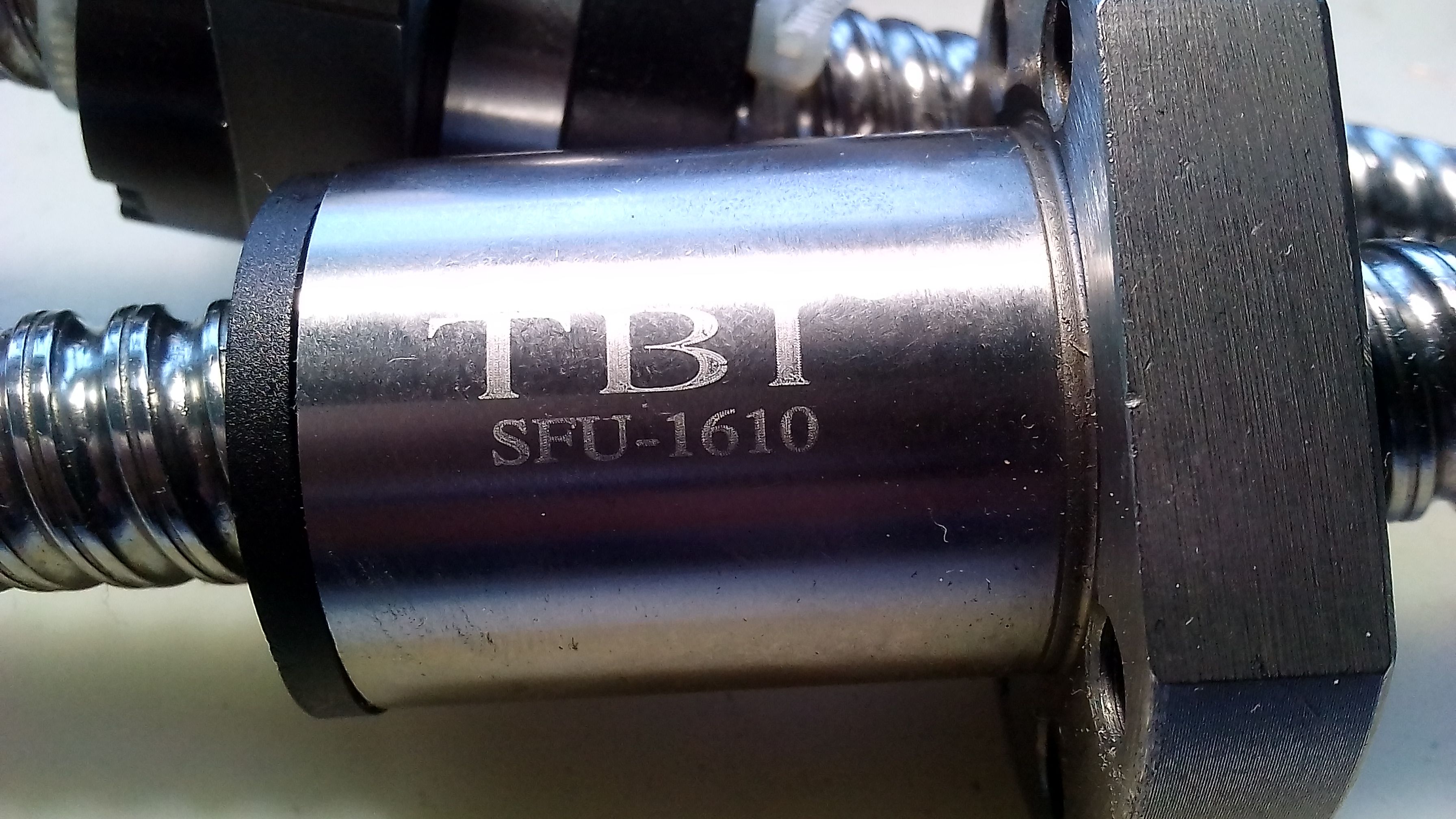

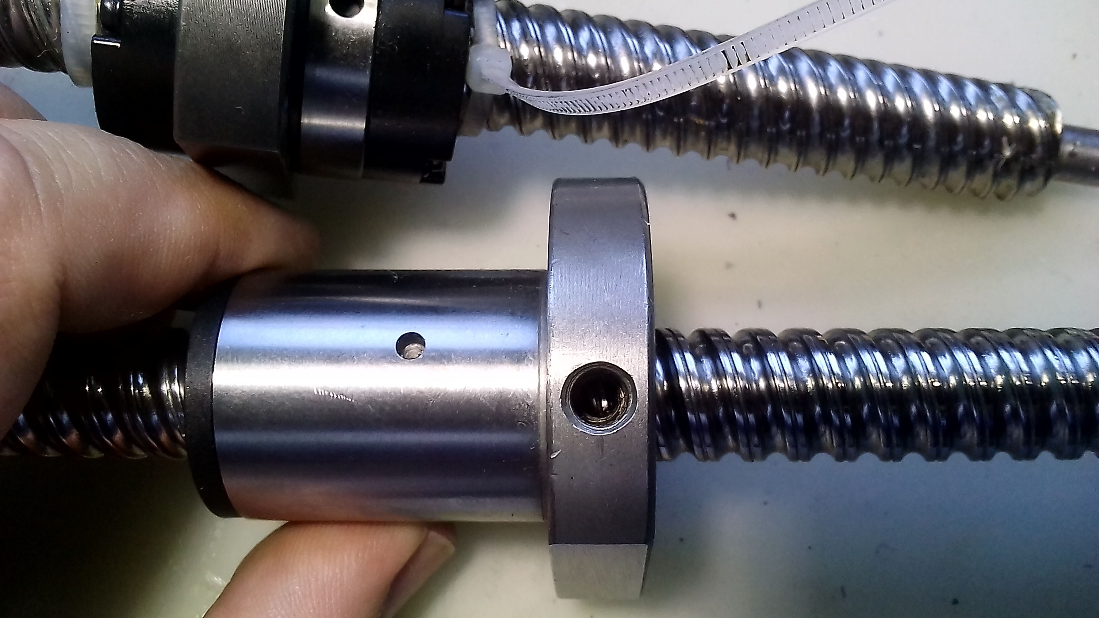

iMaks-RS
Сообщения: 1807
Репутация: 205
Настоящее имя: Maks
Откуда: От туда.
Re: ЧПУ станки от cncsam
Сообщение iMaks-RS »
у нас гайки не правильные... вот TBI.. в отверстии под штуцер виден винт.. Но это минимум рублей 7к за комлект в плюс стоимости станка + переделка/доработка.. т.к. размеры гайки больше, чем "обычная" noname.
IMG_20190124_120223.jpg (2197 просмотров) <a class='original' href='./download/file.php?id=155301&sid=a5c7e897adad1ac38763a34efafe2321&mode=view' target=_blank>Загрузить оригинал (632.05 КБ)</a>
IMG_20190124_120320.jpg (2197 просмотров) <a class='original' href='./download/file.php?id=155302&sid=a5c7e897adad1ac38763a34efafe2321&mode=view' target=_blank>Загрузить оригинал (819.83 КБ)</a>
Сообщения: 13713
На фото не TBI.
MGG
Сообщения: 3673
Репутация: 1010
Сообщение MGG »
iMaks-RS писал(а):у нас гайки не правильные... вот TBI.. в отверстии под штуцер виден винт.. Но это минимум рублей 7к за комлект в плюс стоимости станка + переделка/доработка.. т.к. размеры гайки больше, чем "обычная" noname.
На фото не TBI :hehehe:

iMaks-RS писал(а):в отверстии под штуцер виден винт..
А сальник при этом на месте?
iMaks-RS
Сообщения: 1807
Репутация: 205
Настоящее имя: Maks
Откуда: От туда.
Сергей Саныч писал(а):сальник при этом на месте?
Да.

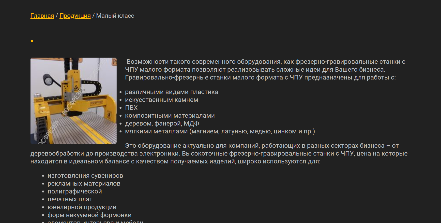

frezeryga писал(а):Хочеш я прям докопаюсь так что не поспориш. Например на сайте заявлена точность 0.05мм и точность позиционирования 0.01мм и скажите мне умные теоретики как можно получить данные характеристики с люфтами 0.1мм? :lol: тоесть оно свободно болтается в 2 раза больше чем максимальный допуск :shock:
Просмотрел весь скрин, на скрине технические характеристики Фрезерного Станка ProfCNC 9060 Hard, строки с указанной точностью позиционирования 0,01 не нашел, возможно имеется в виду Разрешающая способность, которая действительно указана 0,01, рассмотрим поближе, в данной комплектации ставиться дробление шага 1/32 при ШВП 1610, не трудно посчитать что при этом дроблении шага разрешающая способность 0,0015625мм, мы указали данный параметр в 6,4 раза хуже имеющегося, не вижу причин докапываться по данному параметру и по данному посту вполне можно поспорить. Прошу либо разместить скрин, где указана то точностью позиционирования 0,01, либо признать, что утверждение в данном посте сделано ошибочно. По посту уже +2 поставили, возможно тоже не разобрались, мы бы не торопились ставить + по «бесспорным» постам не ознакомившись с информацией повнимательней. Хорошо для тех кто плюс поставил, что в форуме не прописывается кто добавляет репутацию , иначе видно было бы всех «умных теоретиков» .

frezeryga писал(а):Замерял росфрезер. 0.2мм во все стороны равномерно но росфрезер позиционируется как станок по дереву и про обработку металла там ни слова.
Проверили по посту, Росфрезер заявляет по мягким металлам, не знаю какой именно станок меряли, вполне возможно указал не тот класс станка , тогда прошу меня поправить.

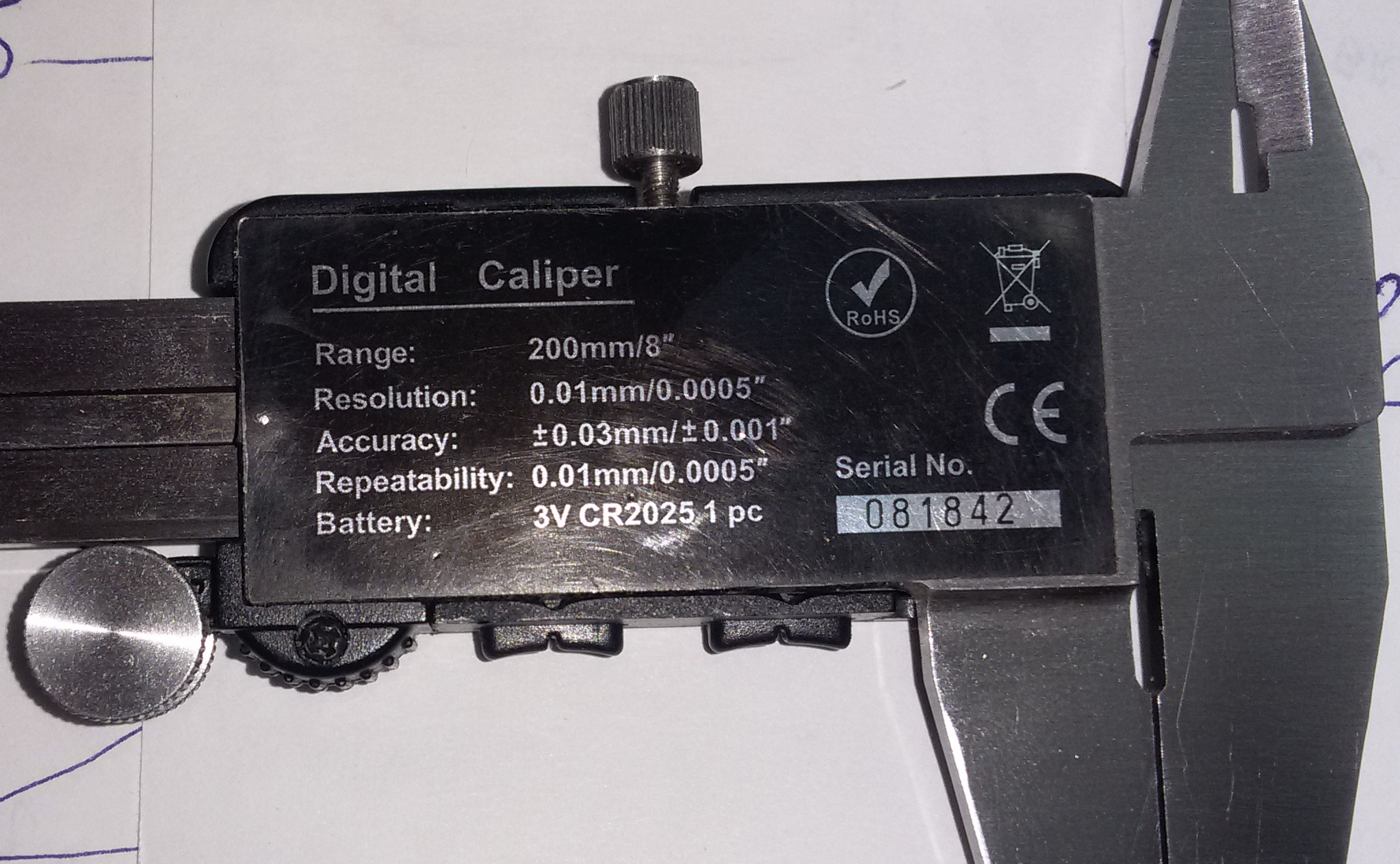

Сообщения: 21923
nik1 писал(а):А скажите , зачем давать информацию по разрешению в 0.01? , если станок физически это не исполнит
Да вообще все жулики! Никому верить нельзя! Даже измерительным приборам, внесённым в Росреестр!
