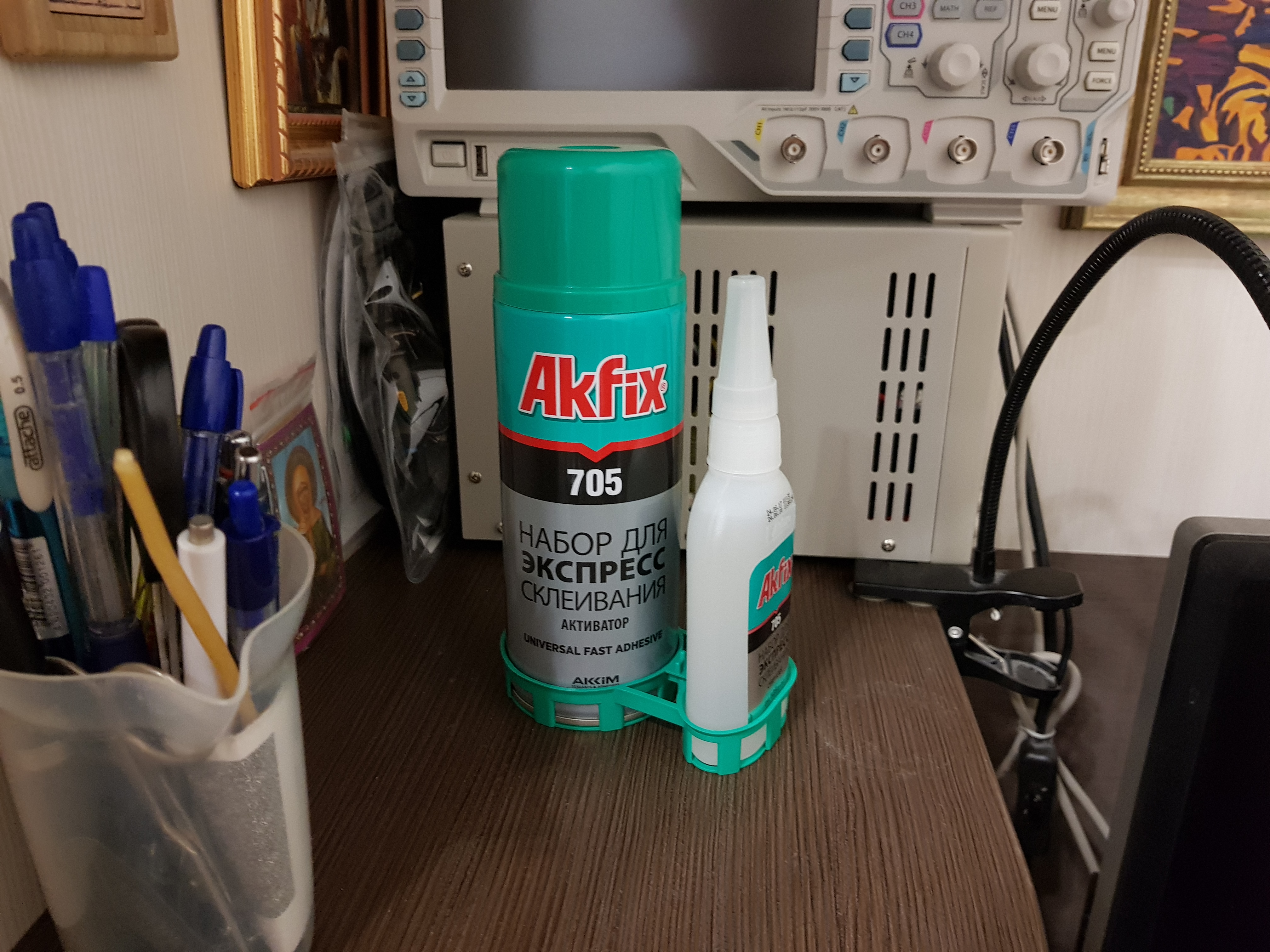

Нашел цианоакрилат с активатором за адекватную цену - 390 р 125г. + баллон активатора.
Пока не пробовал, но мне кажется что он у всех производителей одинаковый.
В Москве можно купить в районе Павелецкого, по производителю найдете.

Не не одинаковый.

ScrewDriver
frezeryga писал(а):Не не одинаковый.
Макс, привет.
Сравним?
Re: Нужна помощь по проекту фрезера по дереву.
Добавлено: 25 авг 2017, 20:34
А я незнаю как сравнить. Просто наработе закупают разный и както он поразному себя ведет при этом он одинаковый по текучести.
