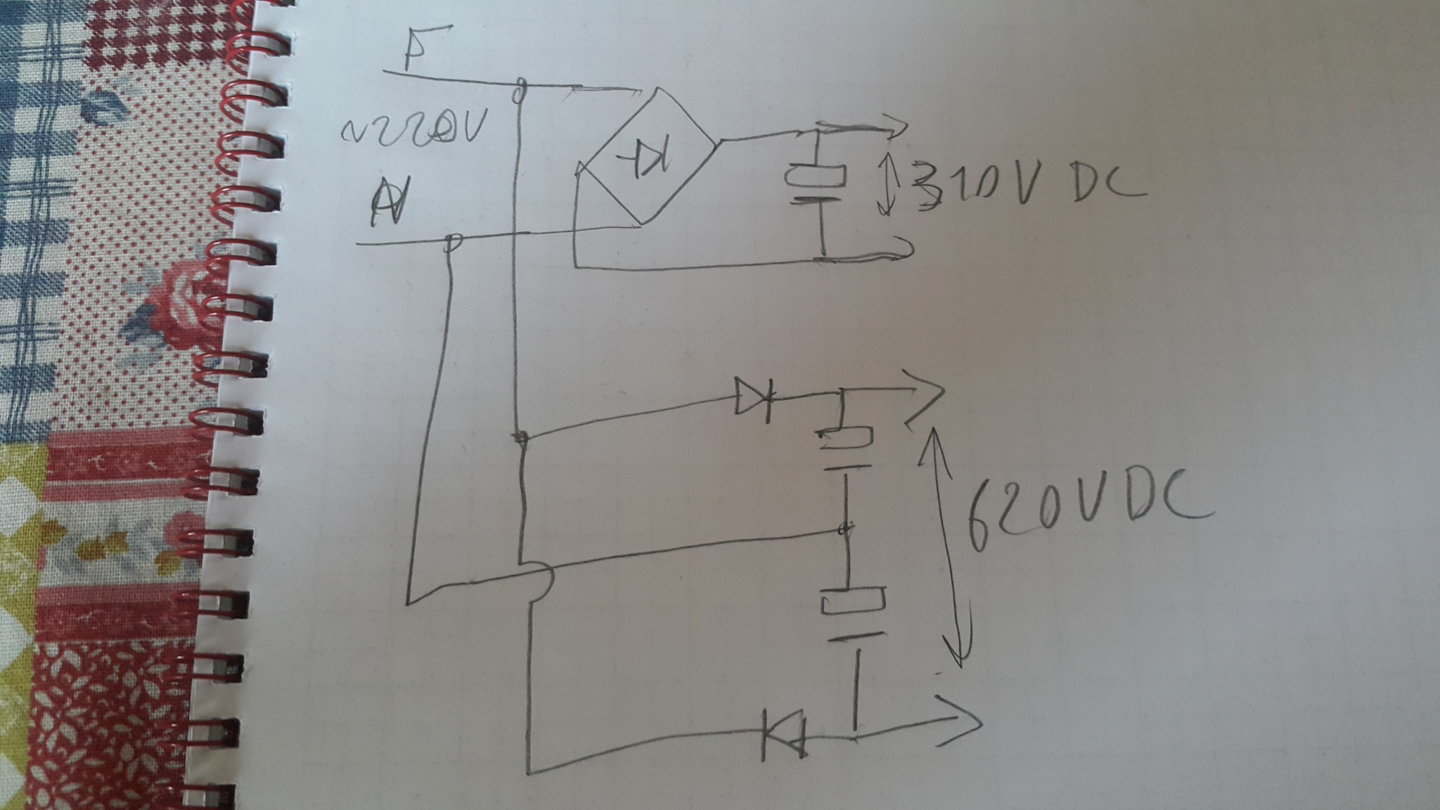

VGT писал(а): Можно на двух диодах и двух конденсаторах получить 2 однополупериодных выпрямителя включенных последовательно дающих в сумме 310+310= 620В
Так можно делать, но на киловаттных мощностях конденсаторы уж очень непотребного размера получаются, там нужно сгладить провал напряжения на полпериода 50гц. А конденсаторы дорого стоят. Ну и сеть такой нагрузке будет очень не рада.

VGT
Kost_irk писал(а): на киловаттных мощностях конденсаторы уж очень непотребного размера получаются,
ну это надо посчитать - может и не сильно.
Kost_irk писал(а): там нужно сгладить провал напряжения на полпериода 50гц.
для одного из двух конденсаторов. Кроме того и обычные схемы должны держать некоторые провалы. уж в полпериода то точно. можно посмотреть стандарты.
Kost_irk писал(а): А конденсаторы дорого стоят.
да не особо.
Kost_irk писал(а): Ну и сеть такой нагрузке будет очень не рада.
она и не поймет.
Kost_irk писал(а): Кстати импульсник на ту же мощность будет немногим меньше этого трансформатора,
там еще за счет габаритов емкостей выигрыш.
одно дело сглаживать пульсации низковольтные, другое высоковольтные. чем выше вольтаж - тем компактнее

sas_75
С чего это вдруг высоковольтные конденсаторы стали компактнее низковольтных? Однополупериодные выпрямители в мощных источниках не используются, это крайне неэффективно. Вы бы хоть схемы глянули.

Kost_irk
VGT писал(а): для одного из двух конденсаторов.
А для второго что, не надо? Вторые полпериода куда-то делись?
VGT писал(а): ну это надо посчитать - может и не сильно.
Прикинем, считать не будем. У меня сейчас перед глазами пара частотников 1.5-2.2 квт. В них по 5-6 конденсаторов соответственно. И это всего лишь для сглаживания провалов между горбами в мосту. Если пропускать полпериода, нужна емкость раз в 4-5 больше. И таких две. Это сколько конденсаторов получается? Далее цена: один такой конденсатор стоит 350-500 рублей в зависимости от качества. С габаритом и так понятно.
VGT писал(а): там еще за счет габаритов емкостей выигрыш.
Выигрыш конечно, но все равно особо компактно не получается.
Добавлено: 25 фев 2022, 13:03
VGT
Kost_irk писал(а): А для второго что, не надо? Вторые полпериода куда-то делись?
для вторго не надо - он заряжается в это время.последовательно 2 конденсатора. то есть пульсации тут будут не как у чисто однополупериодного, а вдвое ниже.
Kost_irk писал(а): У меня сейчас перед глазами пара частотников 1.5-2.2 квт. В них по 5-6 конденсаторов соответственно. И это всего лишь для сглаживания провалов между горбами в мосту. Если пропускать полпериода, нужна емкость раз в 4-5 больше. И таких две.
я думаю условно там где была нужна например одна емкость 1000мкФх500В нужно будет ~4 шт.
но зато не нужно конвертера 310>620
Добавлено: 25 фев 2022, 16:45
sas_75
Осталось схему изобразить, может мы тут чего не понимаем
Добавлено: 25 фев 2022, 17:02
VGT
типа такого

Добавлено: 25 фев 2022, 17:12
VGT
sas_75 писал(а): С чего это вдруг высоковольтные конденсаторы стали компактнее низковольтных?
исходя из формулы энергии запасаемой в конденсаторе
https://chipstock.ru/wp-content/uploads ... tora_1.jpg
типа увеличив расстояние между обкладками в 10 раз мы получим емкость в 10 раз меньше и напряжение в 10 раз больше. но напряжение в квадрате. то есть объем вырос в 10 раз, а энергии запасает в 10х10=100 раз больше
.. ээ нет - сорян - ошибся - одинаково энергии на объем
а с другой стороны - межобкладочная изоляция - это ж не весь объем конденсатора, так что все таки в реальном конденсаторе выигрыш должен быть

sas_75
А просто поглядите реальные размеры высоковольтных конденсаторов у разных именитых производителей, и вопросы сами отпадут. А по схемотехнике, схема-то, конечно, рабочая, но не для киловаттных применений. Производители обычно закладывают еще и функционал выравнивания сетевого напряжения применением корректоров мощности. Для данного применения это приведет к сильному удорожанию и увеличению габаритов устройства. А вообще это получится уже отдельное устройство. Суммарное КПД будет уже на уровне близком к 50%. Поэтому дешевле все-таки взять частотник под те условия, которые уже имеются, чтобы потом не было мучительно больно за выброшенные на ветер деньги.

VGT
sas_75 писал(а): А просто поглядите реальные размеры высоковольтных конденсаторов у разных именитых производителей, и вопросы сами отпадут.
в данном случае напряжение одинаково. размеры будем считать растут линейно от емкости или решаются количеством конденсаторов.
sas_75 писал(а): Производители обычно закладывают еще и функционал выравнивания сетевого напряжения применением корректоров мощности.
эт я не знаю что там кто закладывает - но для сети вроде без разницы - та схема или другая.
sas_75 писал(а): Суммарное КПД будет уже на уровне близком к 50%.
что в этой схеме снижает КПД?
sas_75 писал(а): Поэтому дешевле все-таки взять частотник под те условия, которые уже имеются, чтобы потом не было мучительно больно за выброшенные на ветер деньги.
изначально был вопрос - может ли быть частотник 380х3 из одной фазы 220 без особых наворотов. да вроде может. но лично мне он даром не нужен. хотя нет. даром возьму)
