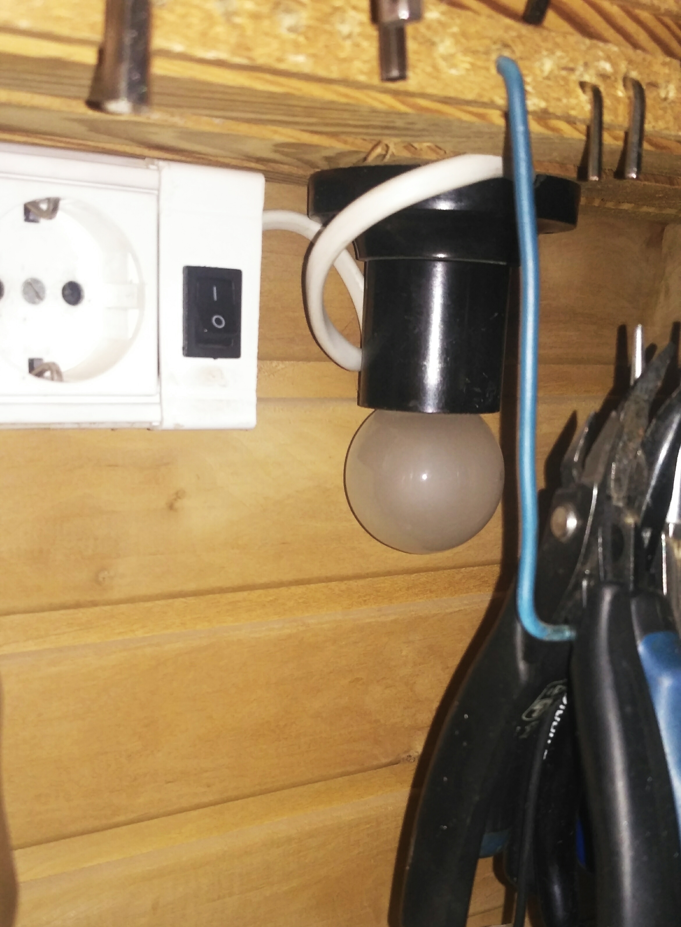

Duhas писал(а): через последовательную лампочку..
IMG_20220210_004643.jpg (1479 просмотров) <a class='original' href='./download/file.php?id=201664&mode=view' target=_blank>Загрузить оригинал (1.28 МБ)</a>
Вот яна. Стоит на 1-амперном автомате. Выключатель рядом коротит ламплчку.
Еще иногда ЛАТР в дело идет.
Вот до разделительного ьрансформатора дело не дошло.
