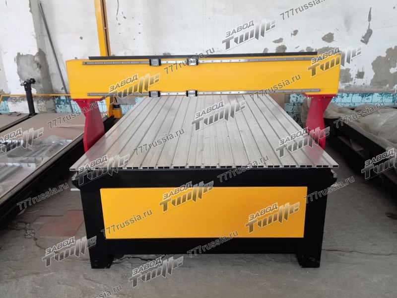

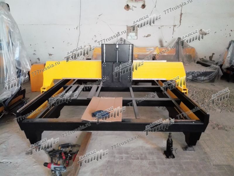

ваших конструкторов лишить премии и ЗП и отправить на переучку, а лучше уволить и нанаять толкового
какой конструктор допустит такое:
IMG_20150828_112654.jpg (2799 просмотров) <a class='original' href='./download/file.php?id=57163&mode=view' target=_blank>Загрузить оригинал (96.77 КБ)</a>
в чем сакральный смысл сатвить здарвоенную трубу поратла но тонюсенькие высоченные пластины ?
а это что такое? портал конечно уже получше выполнен
IMG_20150828_112834.jpg (2799 просмотров) <a class='original' href='./download/file.php?id=57164&mode=view' target=_blank>Загрузить оригинал (95.24 КБ)</a>
но нафига вы тоненькую плитку Z разнесли на 40-50см судя по фотке, какой конструктор в здравом уме такое сделает ? чо думаете жосчте будет ? онаж вся ходуном ходить будет на тоненьких рельсах, мало что жесткости убавили в разы так еще рабочего поля отожрали в 2 раза..
про привареный уголок с опорой и опирание на вал мотора я ваще промолчу уже все сказали.
и ето тока то что при беглом чтении темы резануло глаз.
я не к тому чтоб обидеть, а чтоб показать, что завязывайте херней маятся и наймите нормального инжинера,чтоб исправил все ваши детские болячки оно все окупится...

завод TWITTE писал(а):ну художника каждый обидеть может ))
нафик такие художества, весь инет забит уже провереными временм и нормальными конструктивами, тех же плазм, роутеров и лазеров.
зачем вы кадый раз изобретаете велосипед, че лавры церетели покоя не дают ?
возьмиьте провереную конструкцию, доведите до ума, поставьте на поток и клепайте, и вам тока спасибо скажут,а у вас какое-то нерациональное использование ресурсов...
