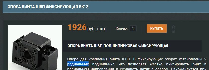

Сообщения: 13713
Re: darxton.ru
Просто нужно в описании указывать что в опорах стоят простые радиалки уже многие на этом напоролись. Люфт на опорах с радиалками можно убрать положив шайбу между внешними обоймами и отрегулировав натяг стягивающей гайкой.

Сообщение Darxton »
"А я что сказал??!" (с) анекдот про операцию
Clipboard01.jpg (2550 просмотров) <a class='original' href='./download/file.php?id=124167&mode=view' target=_blank>Загрузить оригинал (39.1 КБ)</a>

Ну тогда норм.
