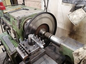

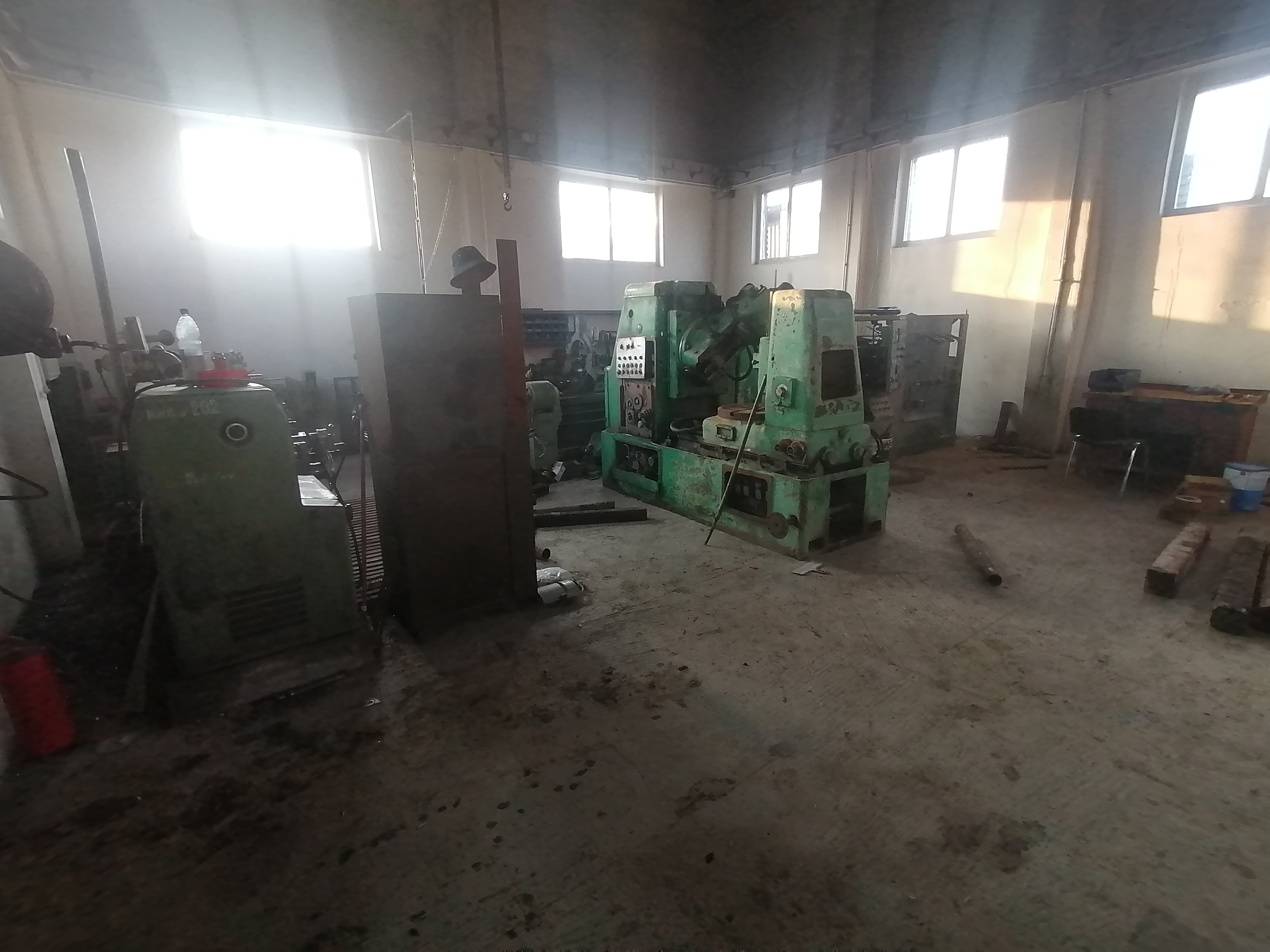

Всем привет. Наступают более спокойные времена и у меня наверное скоро появится пара месяцев позаниматься своим станочком.
Sakhalin_Cat писал(а): пока не проверю на практике,

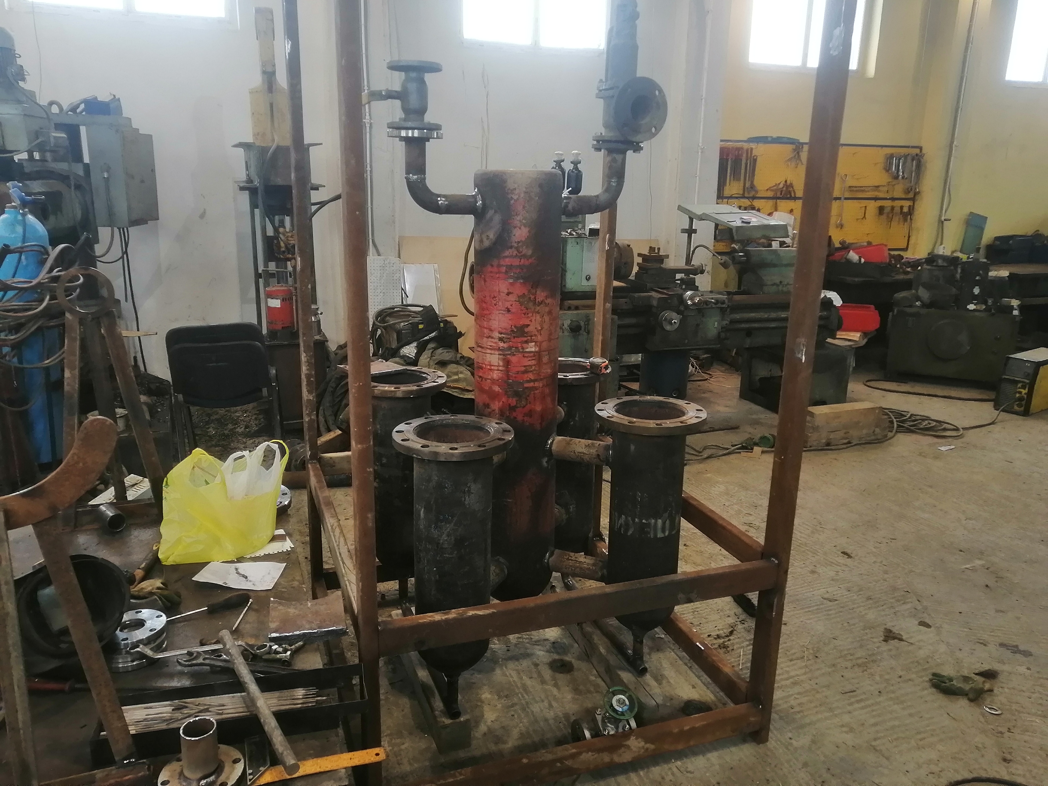

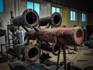

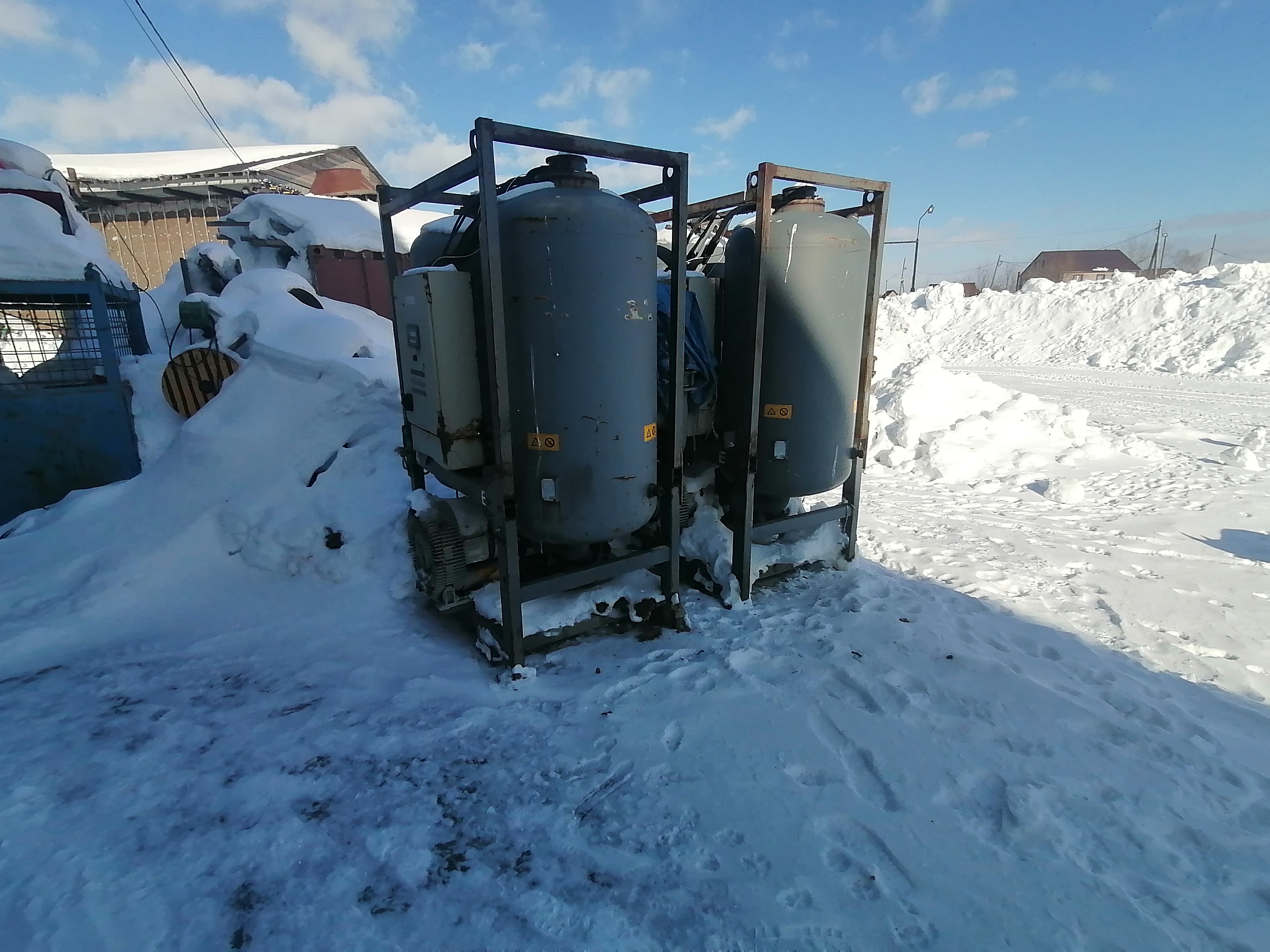

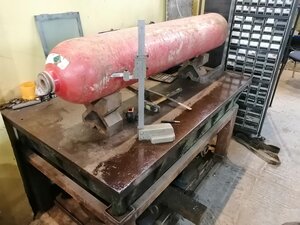

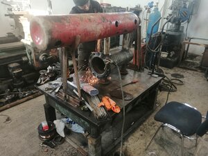

Сегодня провели тестовый запуск парогенератора о котором велась речь год назад. Очень доволен. Физическое воплощение задумки подтвердило все расчетные показатели модели. Генератор 4х камерный, каждая камера 250кВт электрической мощности. Пока используется только одна камера с ограничением мощности в 175кВт, так как чтобы раскачать на полную надо тянуть более толстую линию от ТП и ставить дополнительный трансформатор на 1мВт.
https://www.youtube.com/watch?v=dFiwhVXyVEE
Завтра опресуем под 3х кратное давление (45бар) и проведем еще пару тестов под нагрузкой.

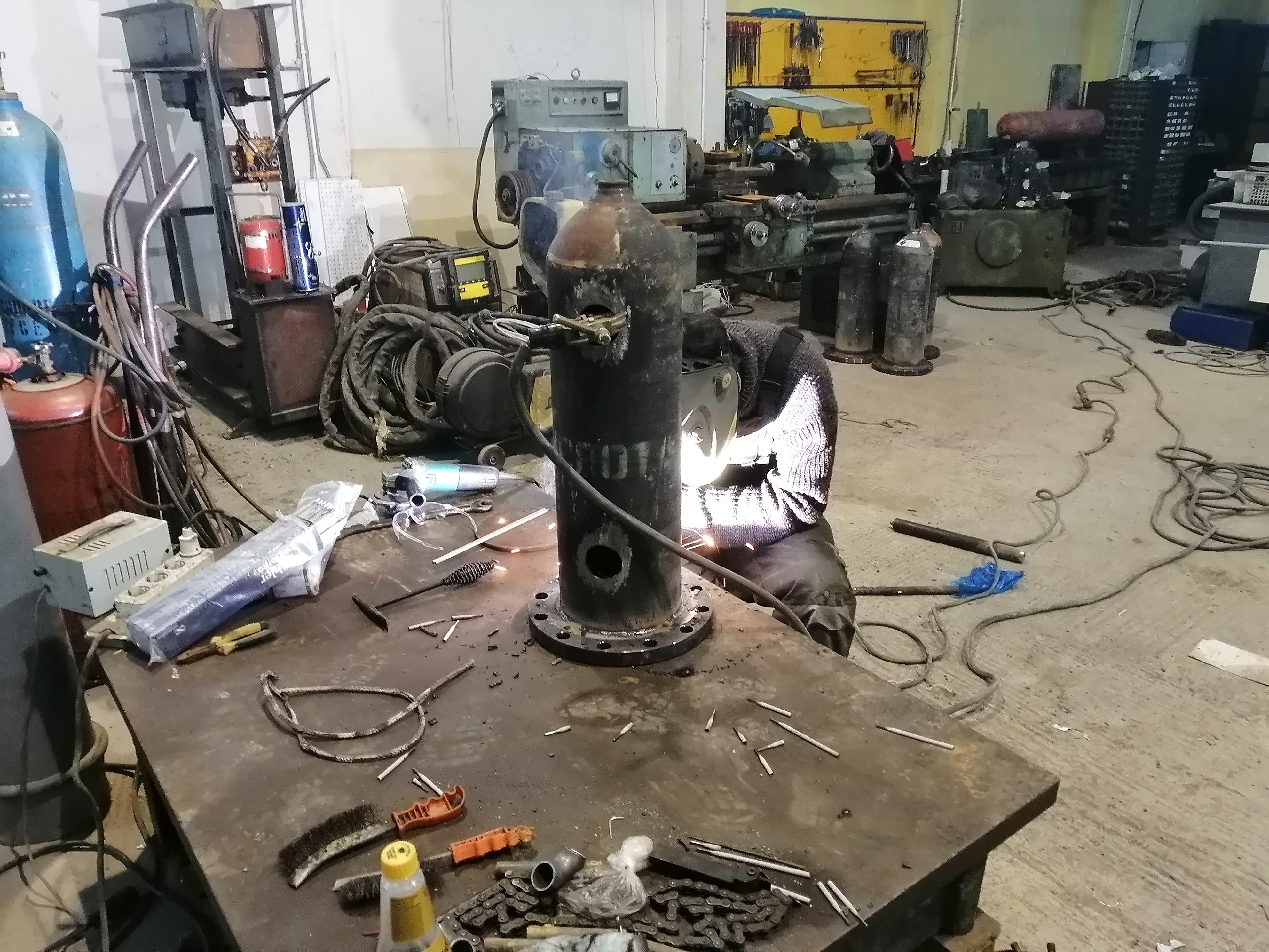

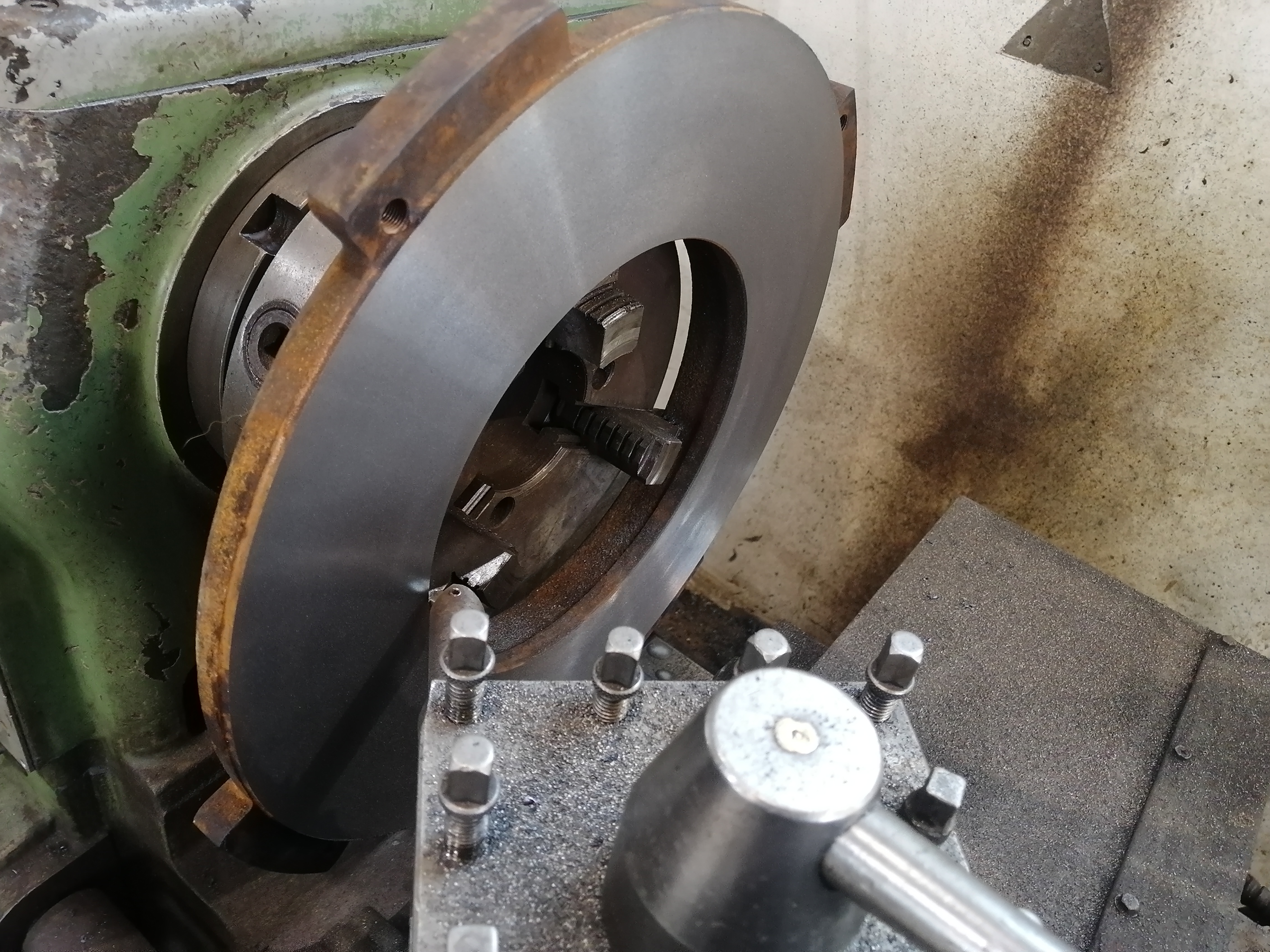

История создания в фото.

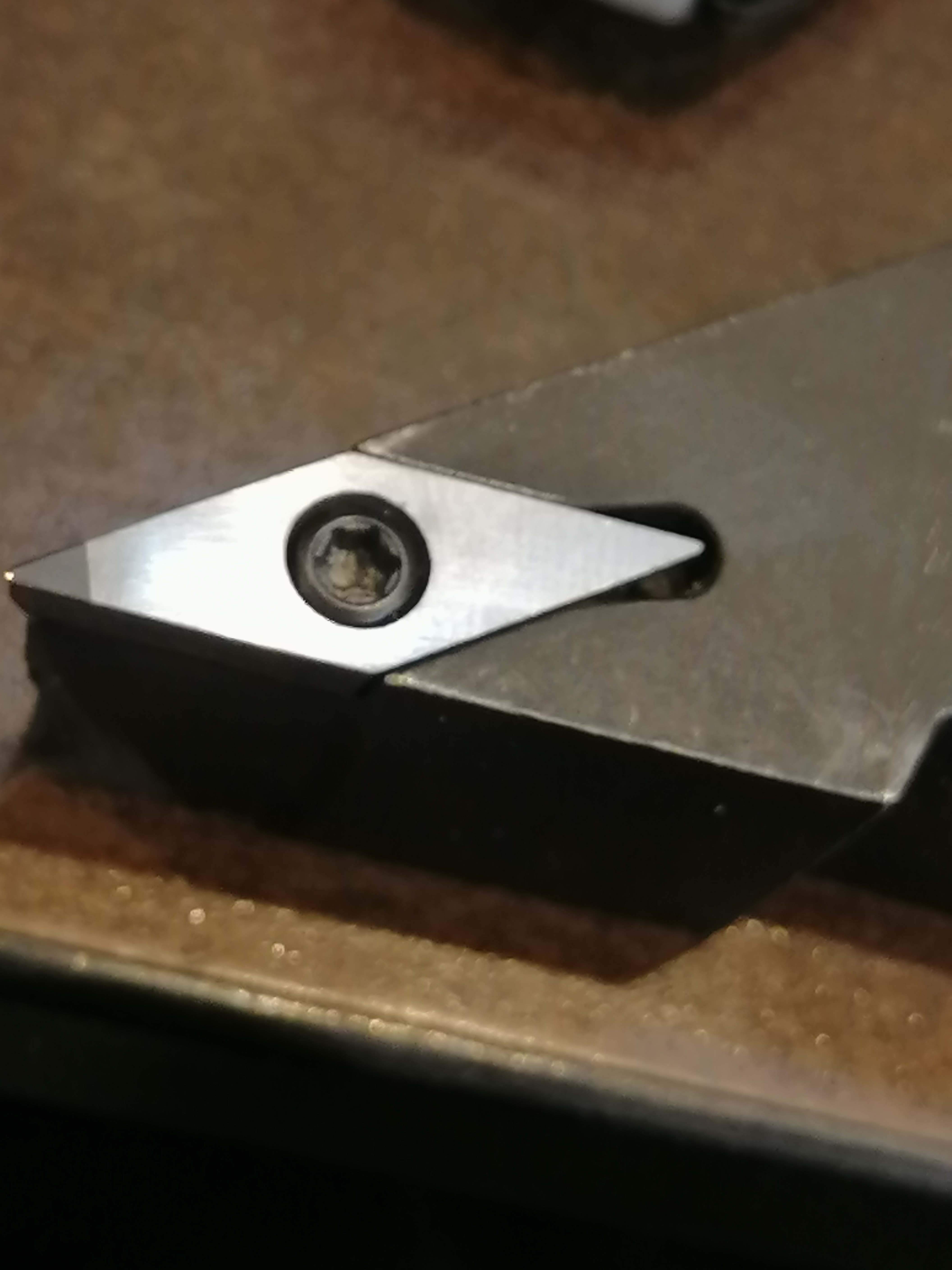

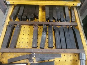

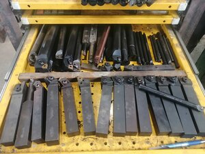

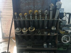

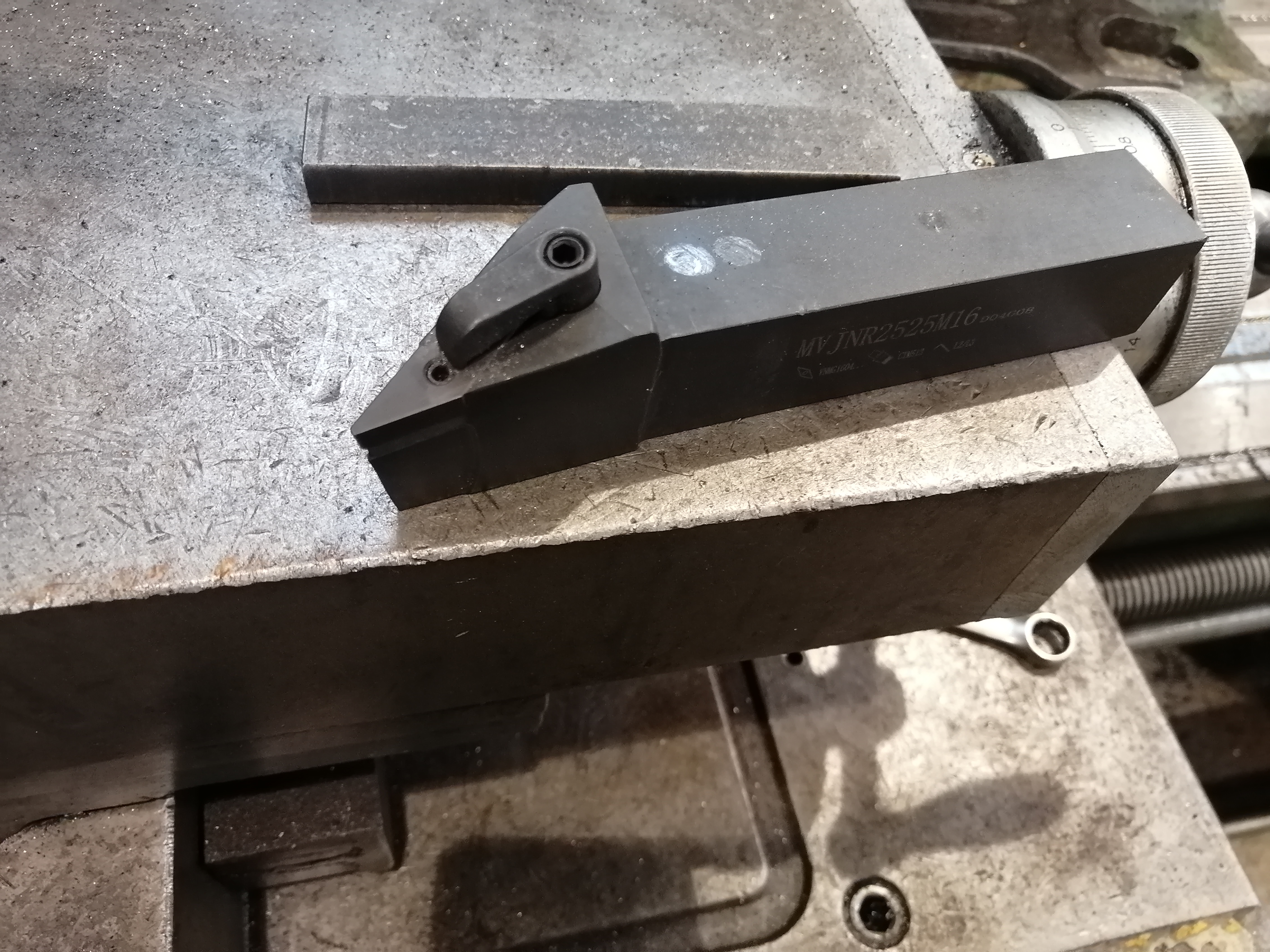

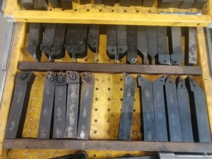

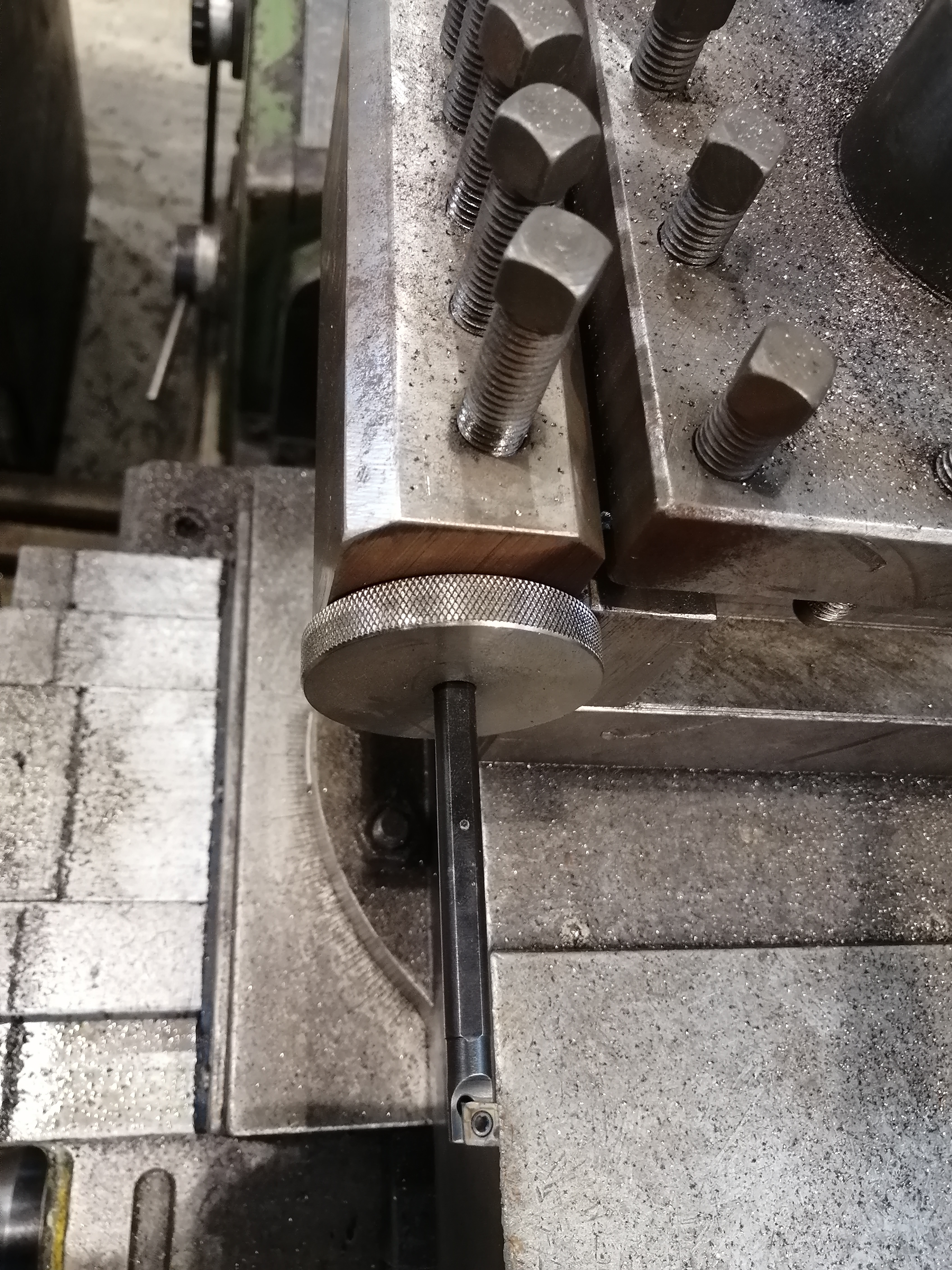

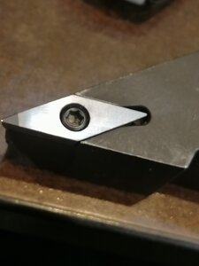

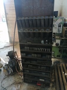

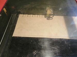

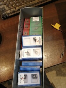

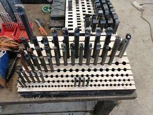

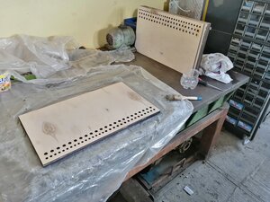

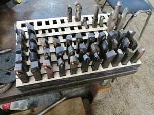

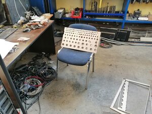

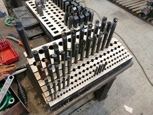

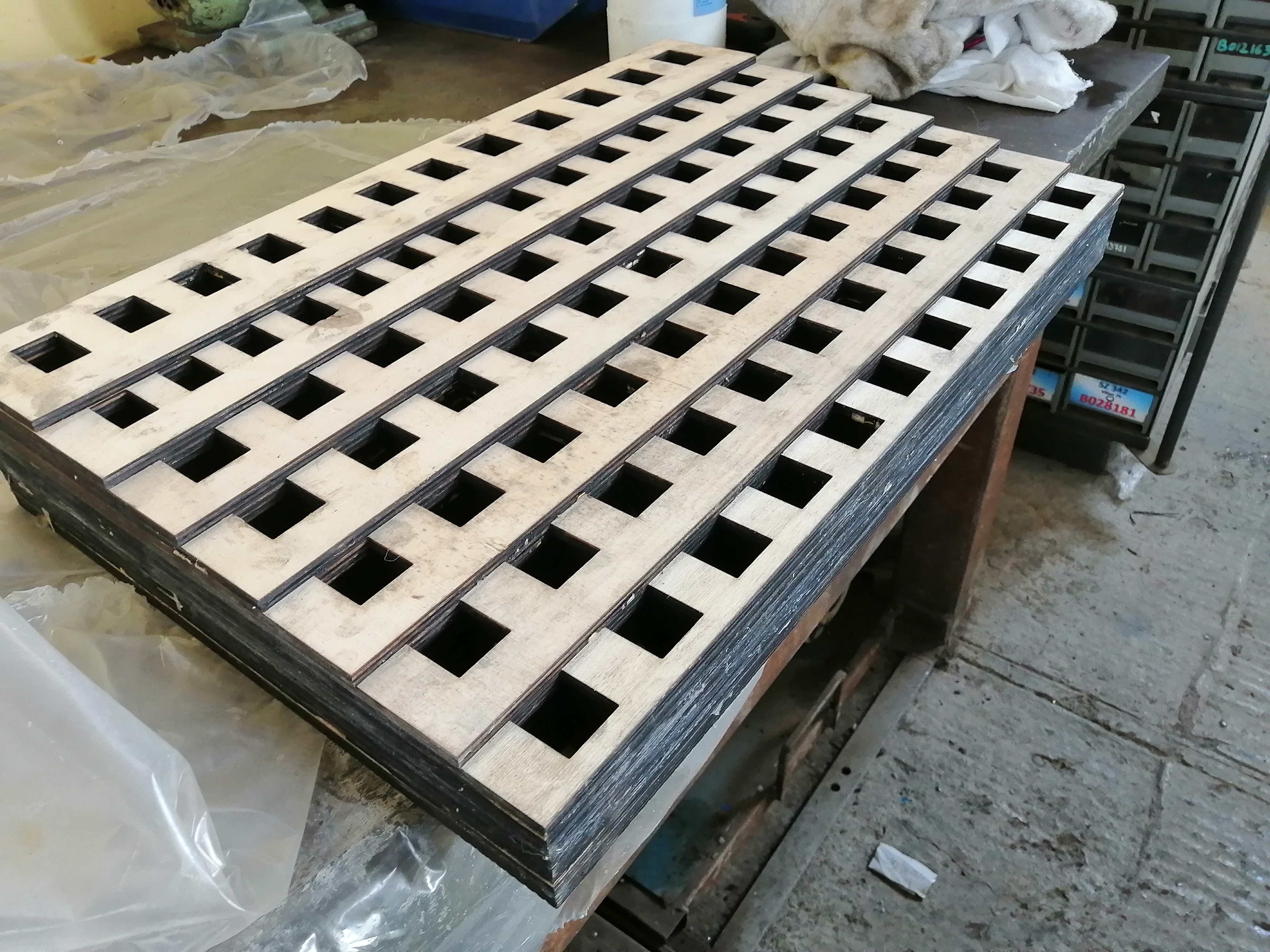

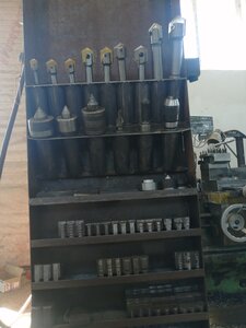

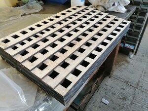

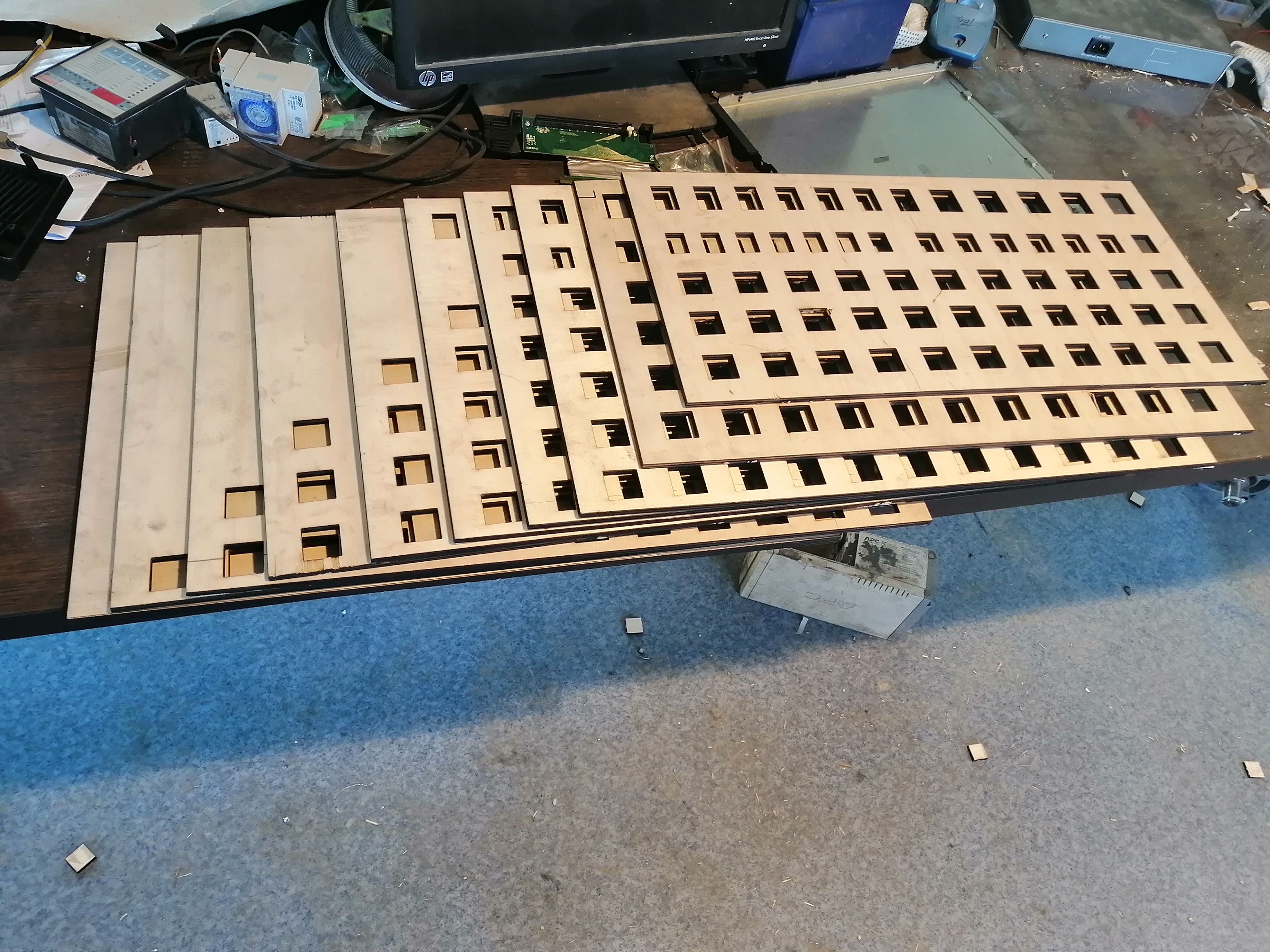

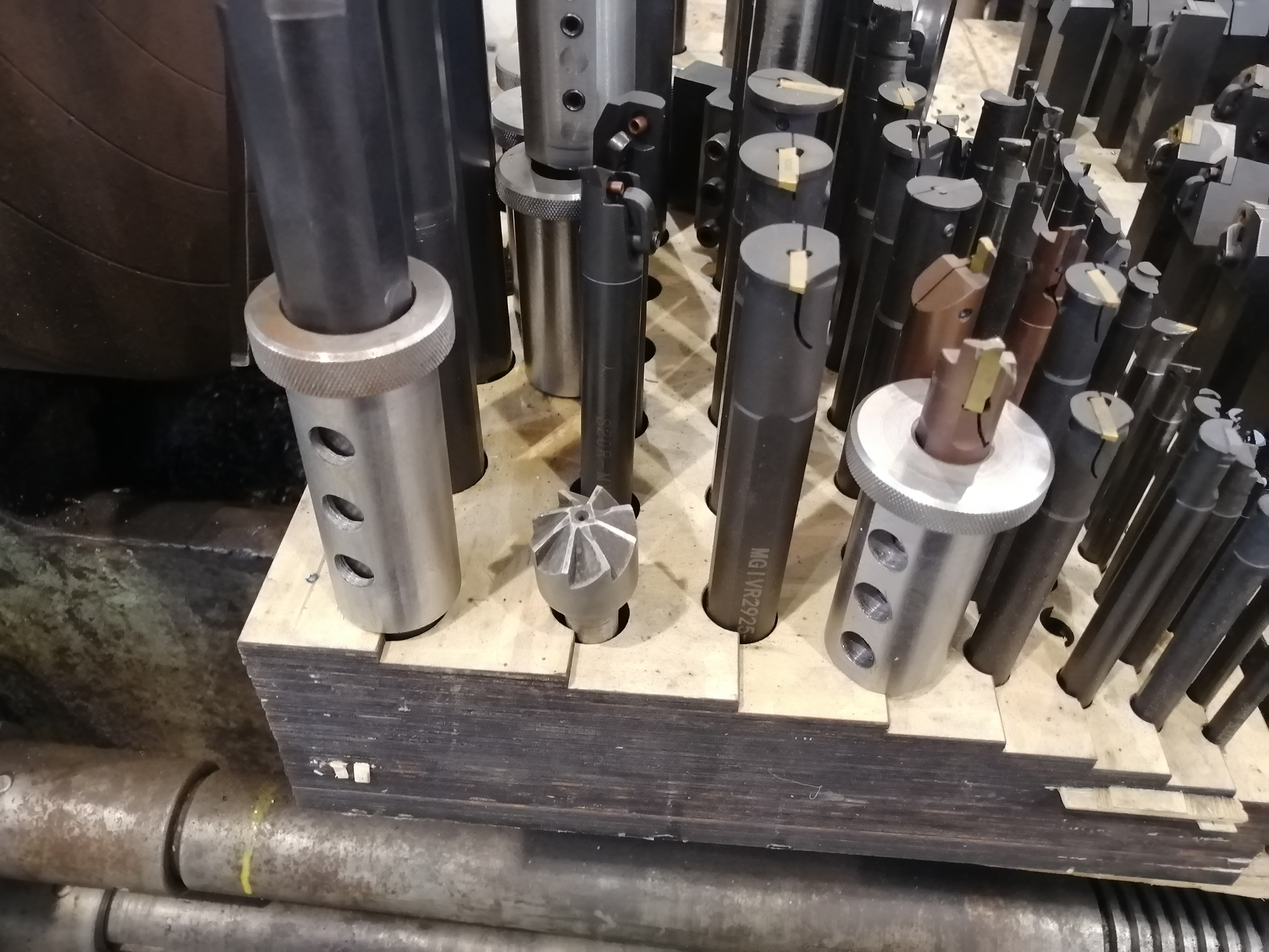

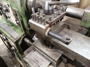

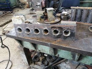

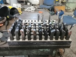

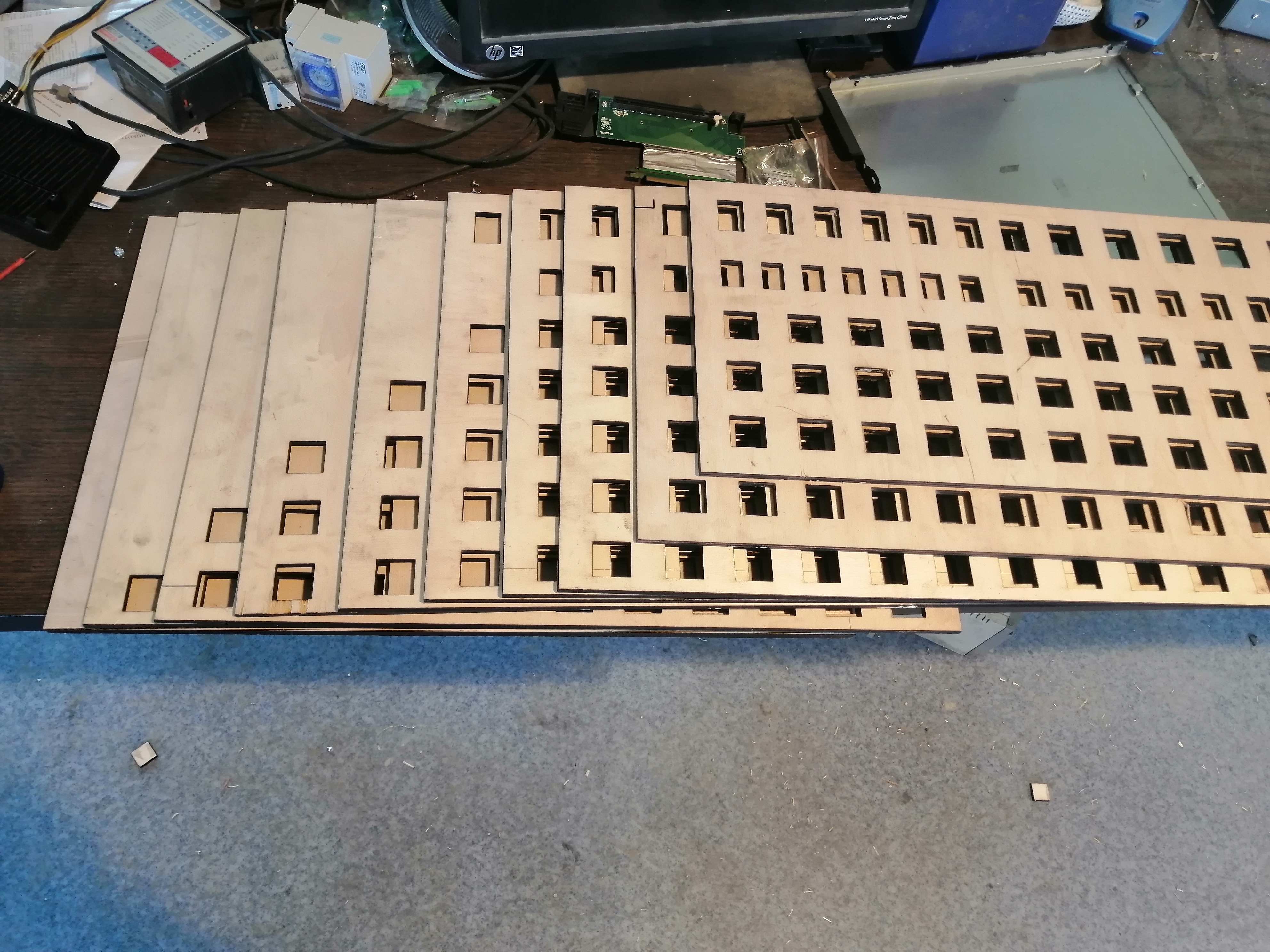

Последние несколько дней подставку делаю для резцов, тоже бардак достал, количество потихоньку нарастает, решил переделать токарную тумбочку на новый манер.
Одну подставку закончил, вторую только склеивать начал, сегодня сьездил половину слоев склеил и под гнетом оставил, ну и склееную достал чтобы поглядеть что получилось в реальности.
IMG_20220126_141158.jpg (5511 просмотров) <a class='original' href='./download/file.php?id=201386&mode=view' target=_blank>Загрузить оригинал (3.73 МБ)</a>
IMG_20220126_141203.jpg (5511 просмотров) <a class='original' href='./download/file.php?id=201387&mode=view' target=_blank>Загрузить оригинал (3.25 МБ)</a>
IMG_20220126_141219.jpg (5511 просмотров) <a class='original' href='./download/file.php?id=201388&mode=view' target=_blank>Загрузить оригинал (2.62 МБ)</a>
IMG_20220129_110816.jpg (5511 просмотров) <a class='original' href='./download/file.php?id=201389&mode=view' target=_blank>Загрузить оригинал (3.09 МБ)</a>
IMG_20220129_110822.jpg (5511 просмотров) <a class='original' href='./download/file.php?id=201390&mode=view' target=_blank>Загрузить оригинал (3.47 МБ)</a>
------------------------- Было так --------------------
IMG_20211210_142718.jpg (5511 просмотров) <a class='original' href='./download/file.php?id=201382&mode=view' target=_blank>Загрузить оригинал (3.47 МБ)</a>
IMG_20211210_142722.jpg (5511 просмотров) <a class='original' href='./download/file.php?id=201383&mode=view' target=_blank>Загрузить оригинал (2.17 МБ)</a>
IMG_20211210_142730.jpg (5511 просмотров) <a class='original' href='./download/file.php?id=201384&mode=view' target=_blank>Загрузить оригинал (3.69 МБ)</a>
IMG_20211210_151008.jpg (5511 просмотров) <a class='original' href='./download/file.php?id=201385&mode=view' target=_blank>Загрузить оригинал (3.47 МБ)</a>
------------------------- А стало вот так --------------------
IMG_20220129_111558.jpg (5511 просмотров) <a class='original' href='./download/file.php?id=201391&mode=view' target=_blank>Загрузить оригинал (2.88 МБ)</a>
IMG_20220129_111605.jpg (5511 просмотров) <a class='original' href='./download/file.php?id=201392&mode=view' target=_blank>Загрузить оригинал (3.47 МБ)</a>

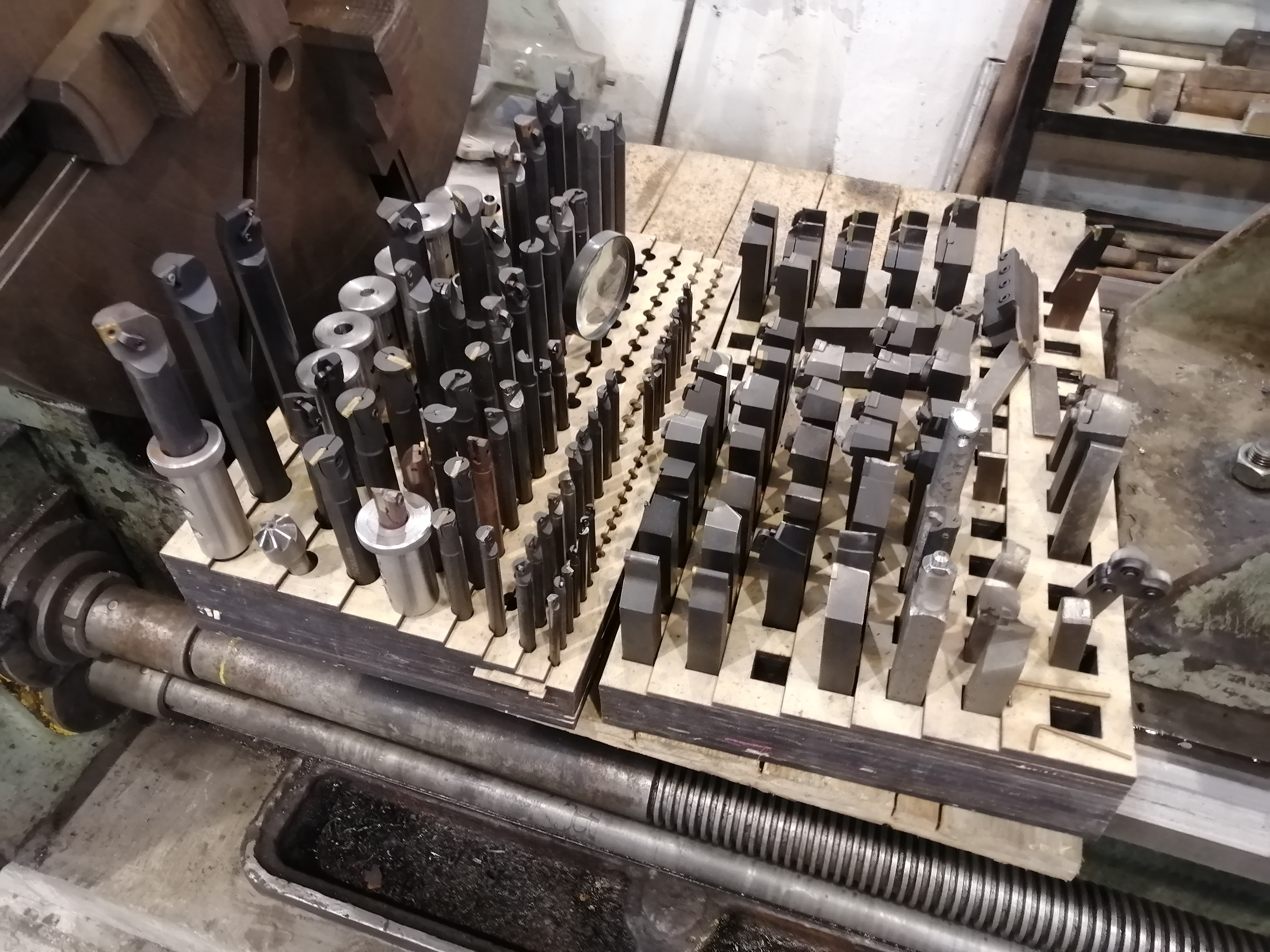

Ну а это будет подставка под расточные\резьбовые и пр для внутренних работ:
IMG_20220129_113152.jpg (5511 просмотров) <a class='original' href='./download/file.php?id=201393&mode=view' target=_blank>Загрузить оригинал (2.78 МБ)</a>
IMG_20220129_113157.jpg (5511 просмотров) <a class='original' href='./download/file.php?id=201394&mode=view' target=_blank>Загрузить оригинал (3.44 МБ)</a>
Sakhalin_Cat
Сообщения: 222
Репутация: 340
Откуда: Южно-Сахалинск
Re: Фрезерный по стали 2200*1800мм (стол 1600*1800мм) Toshib
Сообщение Sakhalin_Cat »

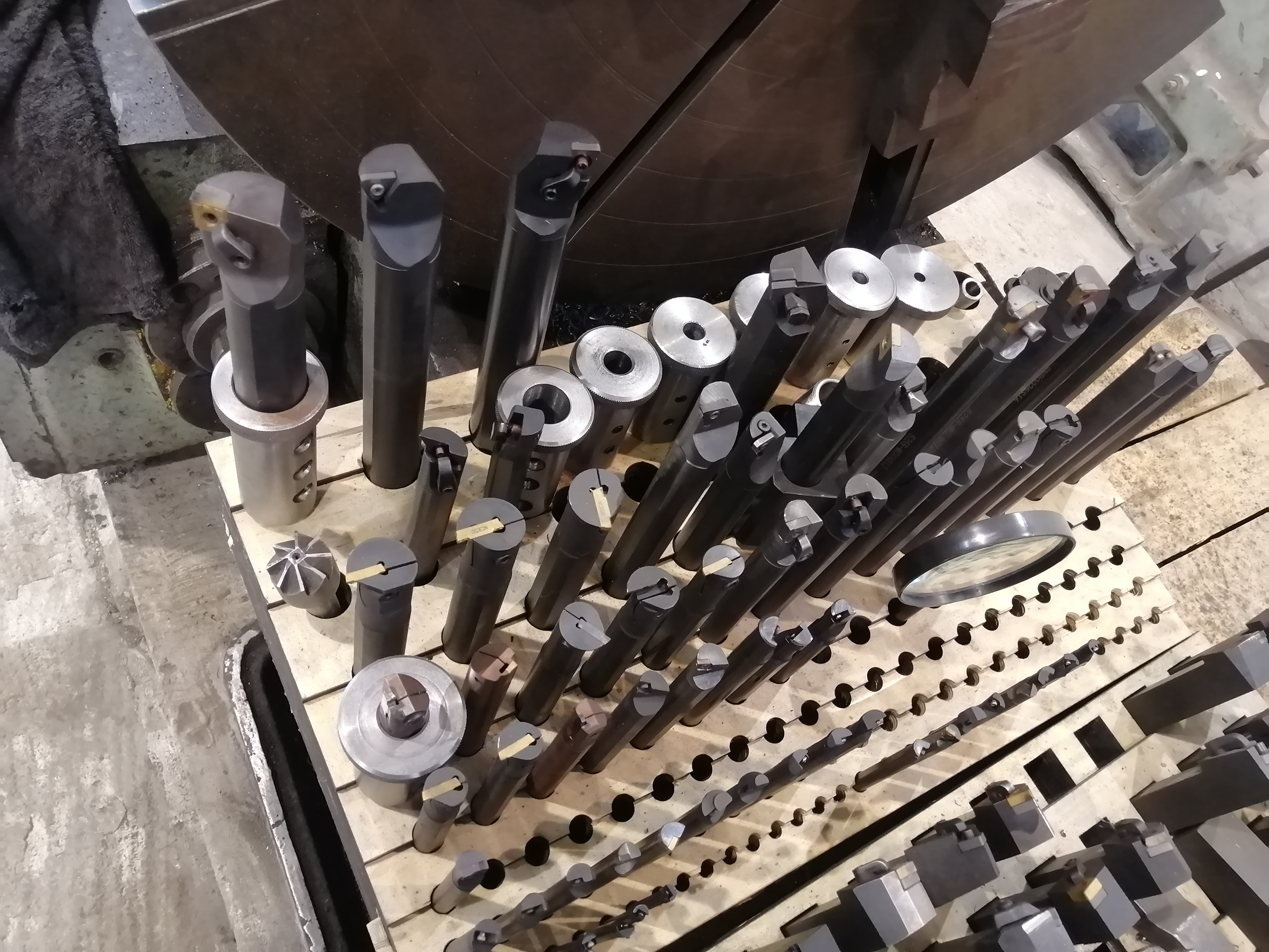

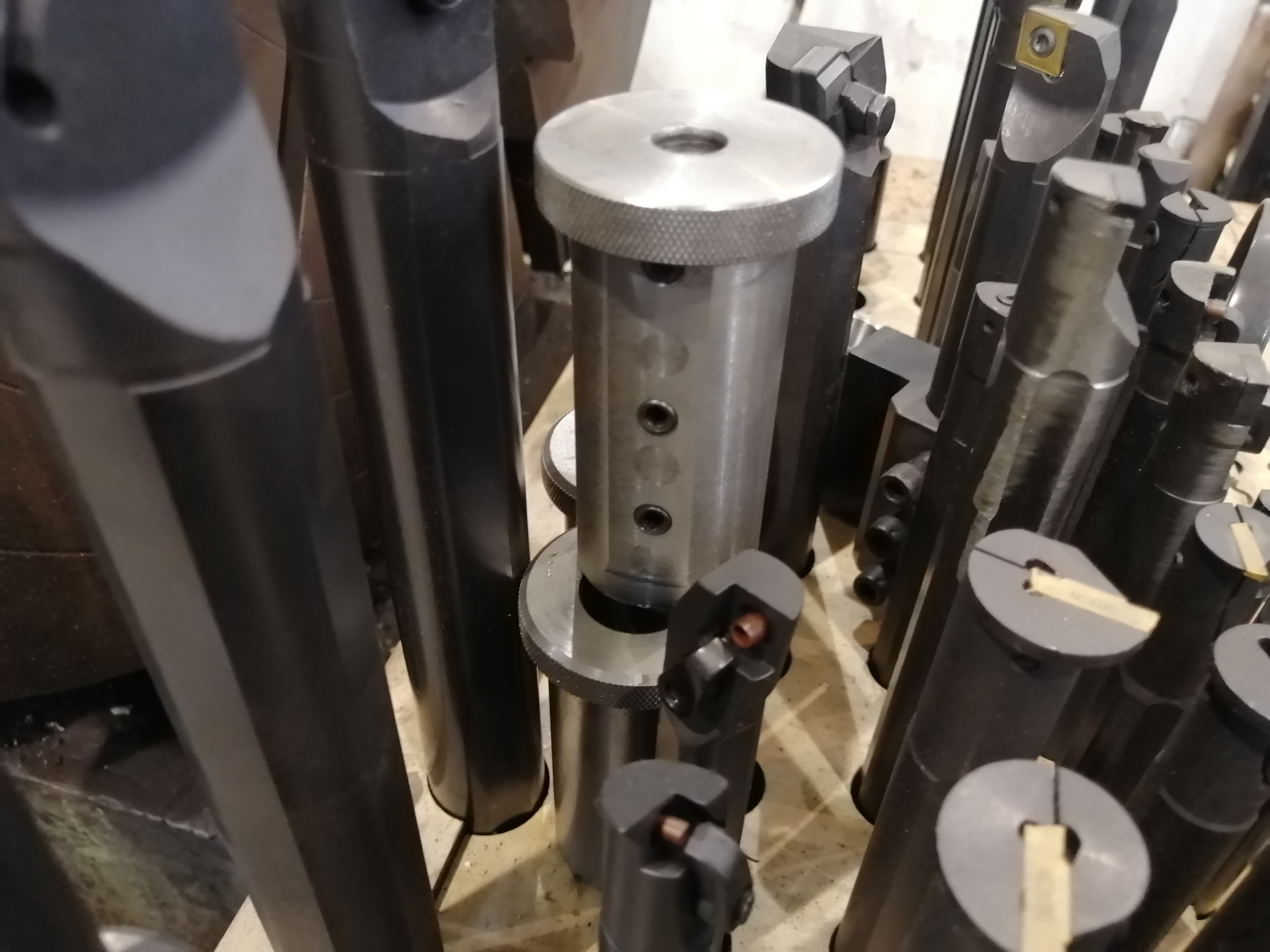

Доделал подставочку для расточных резцов.
IMG_20220202_100343.jpg (5436 просмотров) <a class='original' href='./download/file.php?id=201485&mode=view' target=_blank>Загрузить оригинал (3.84 МБ)</a>
IMG_20220202_100346.jpg (5436 просмотров) <a class='original' href='./download/file.php?id=201486&mode=view' target=_blank>Загрузить оригинал (3.96 МБ)</a>
Осталось теперь всё это собрать на место постоянной дислокации.

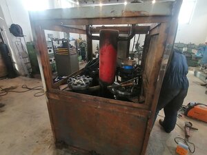

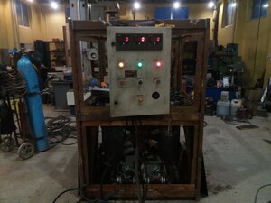

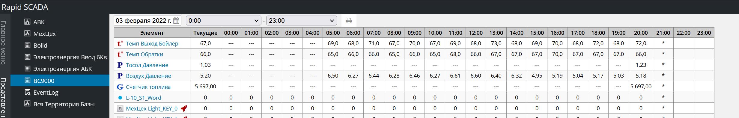

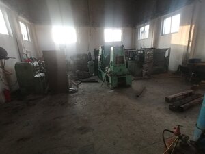

Поглядел на табличку и осознал что спать я лег не раньше чем 5 утра... :beach: Котельную в СКАДА систему прописывал и увлекся.
В итоге ночных бдений система мониторинга сегодня запустилась. Ура!
Осталось немного управляющие функции доделать и программы безопасности Анатолию написать и котельную можно считать законченной.
2022-02-03_20-08-27.jpg (5375 просмотров) <a class='original' href='./download/file.php?id=201501&mode=view' target=_blank>Загрузить оригинал (150.83 КБ)</a>

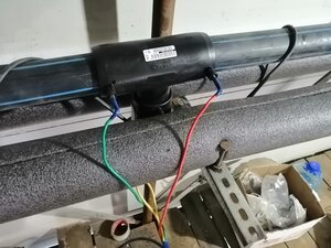

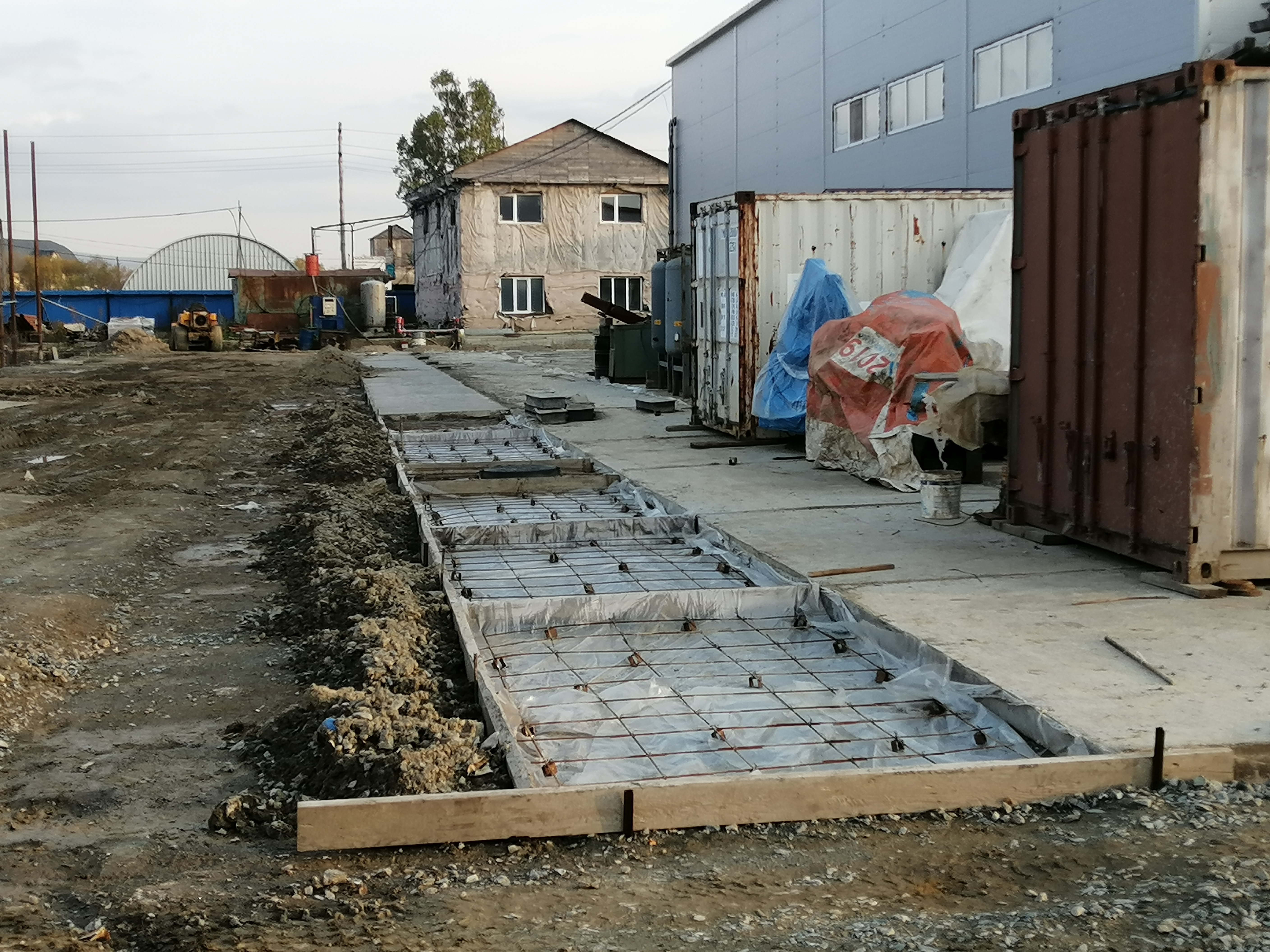

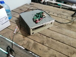

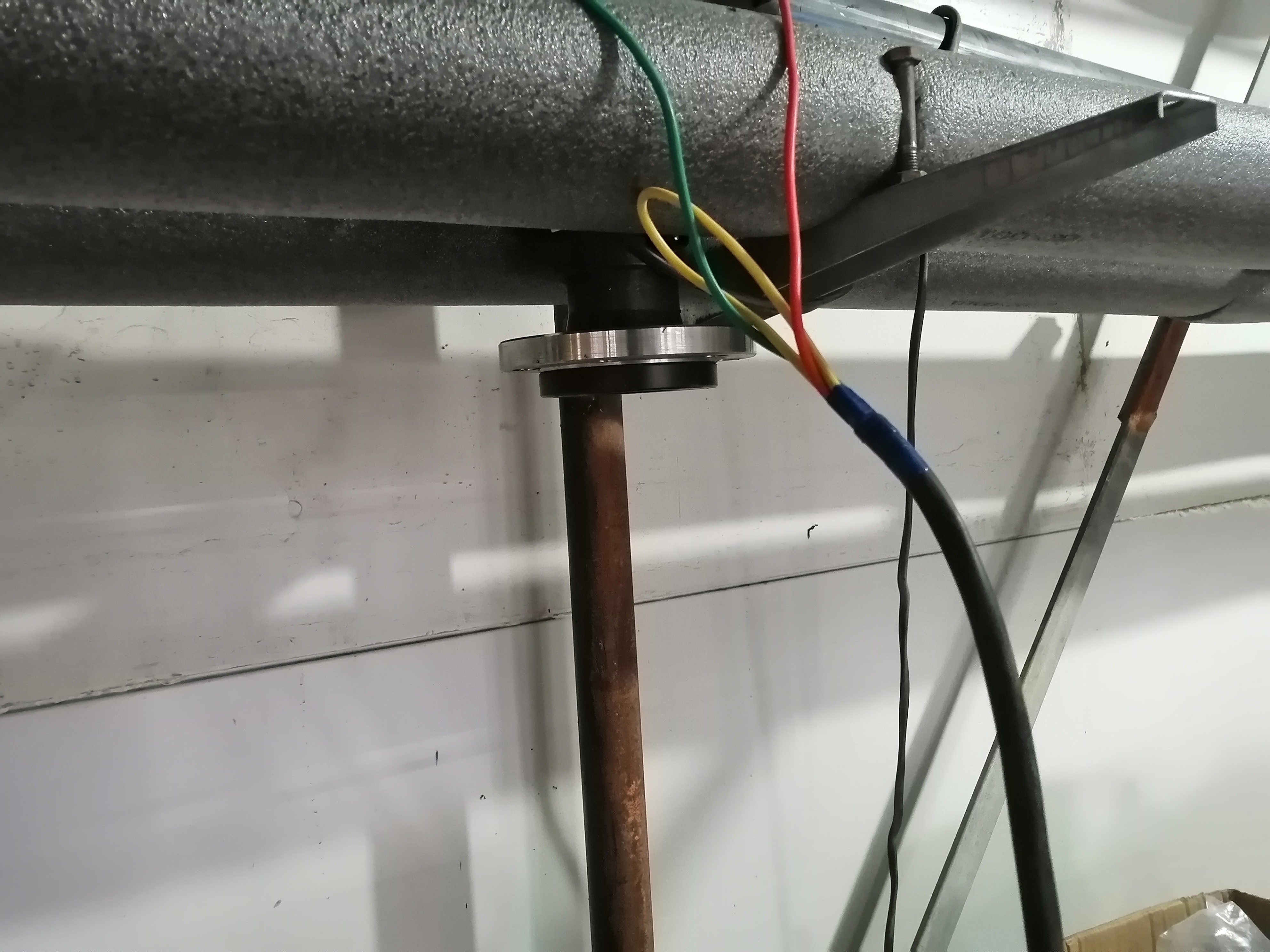

Запаял сегодня наконец-то воздушную магистраль на чердаке, завтра попробуем подключить центральную воздушную магистраль предприятия.
IMG_20220203_135748.jpg (5375 просмотров) <a class='original' href='./download/file.php?id=201505&mode=view' target=_blank>Загрузить оригинал (3.37 МБ)</a>
IMG_20220203_135755.jpg (5375 просмотров) <a class='original' href='./download/file.php?id=201506&mode=view' target=_blank>Загрузить оригинал (1.94 МБ)</a>
Причем паять магистрали приходится навороченным лабораторным блоком питания, так как родная паялка под эти фитинги слишком дофига стоит...
IMG_20220203_135801.jpg (5375 просмотров) <a class='original' href='./download/file.php?id=201507&mode=view' target=_blank>Загрузить оригинал (3.45 МБ)</a>
Ну и печурка средняя потихой делается... Меееееедлеееенннноооо так... :ph34r:
IMG_20220203_115935.jpg (5375 просмотров) <a class='original' href='./download/file.php?id=201502&mode=view' target=_blank>Загрузить оригинал (2 МБ)</a>

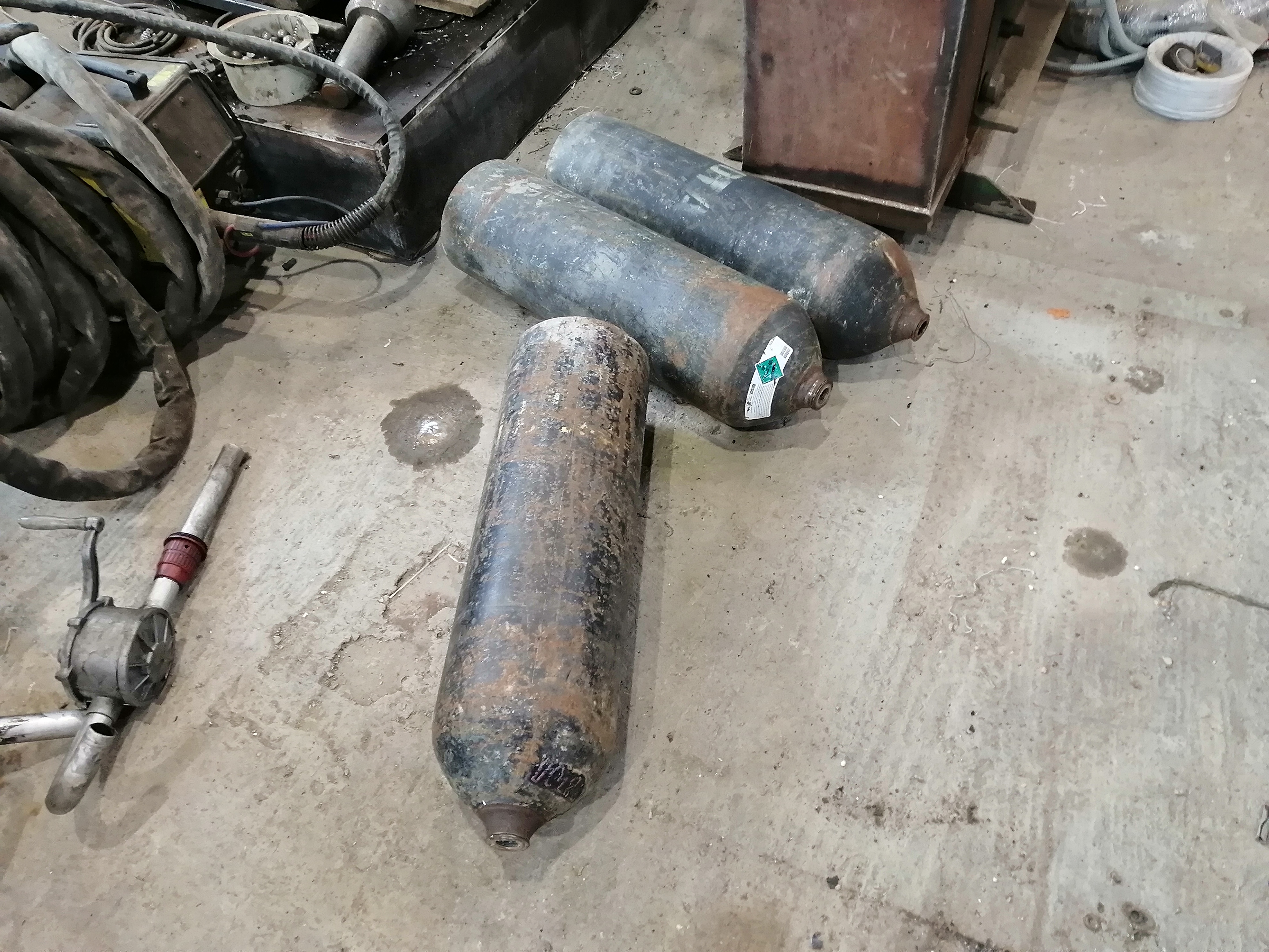

Ну и похвастаюсь очередным металлоломом: Удалось недорого прикупить с небрежного хранения осушки для воздуха. Откапиталим и будет нам счастье. По производительности прям под наш новый компрессор 50м3 в минуту, точка росы -40. Ну а второй откапиталим и продадим наверное. Нафига нам два осушителя...
IMG_20220203_120043.jpg (5375 просмотров) <a class='original' href='./download/file.php?id=201503&mode=view' target=_blank>Загрузить оригинал (1.76 МБ)</a>
IMG_20220203_120049.jpg (5375 просмотров) <a class='original' href='./download/file.php?id=201504&mode=view' target=_blank>Загрузить оригинал (1.7 МБ)</a>

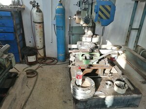

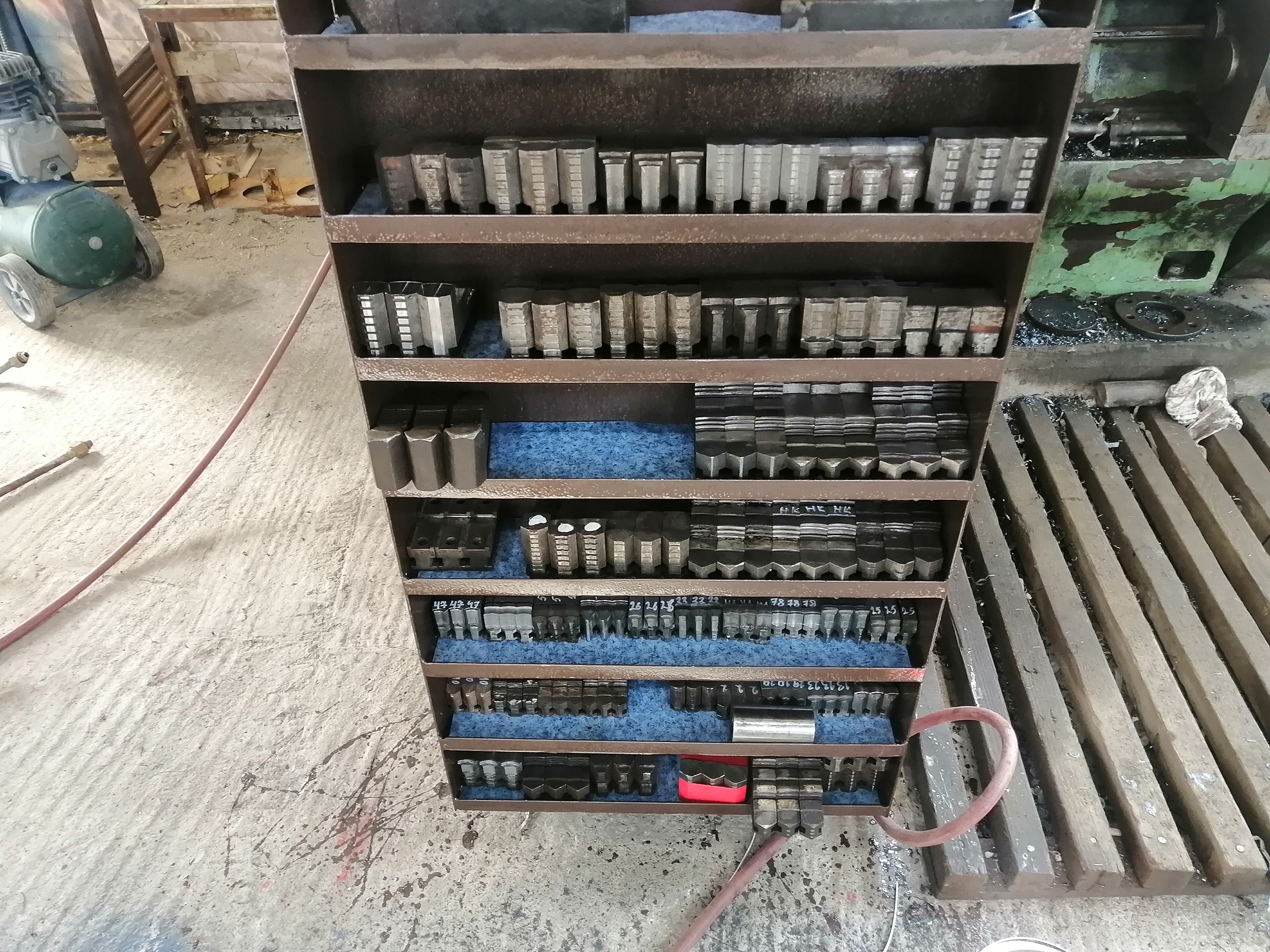

Вчера сходил на работу и покрасил готовую часть тумбочки, а то руки не доходят а спотыкаться о разложенные инструменты надоело. Решил по ходу сборки тумбочки сразу всё раскладывать, что возможно.
Так как краска за ночь высохла, то вырезал "коврики" из линолеума и разложил по своим местам кулачки, а то эти 80кг стали ужасно на полу достали. :crazy: Каламбурчик прям получился. :)
Я уже начинаю любить свою тумбочку, хоть она еще и не доделана...
IMG_20220314_163301.jpg (5209 просмотров) <a class='original' href='./download/file.php?id=202154&mode=view' target=_blank>Загрузить оригинал (4.41 МБ)</a>
IMG_20220314_163309.jpg (5209 просмотров) <a class='original' href='./download/file.php?id=202155&mode=view' target=_blank>Загрузить оригинал (4.68 МБ)</a>
Продолжение следует.

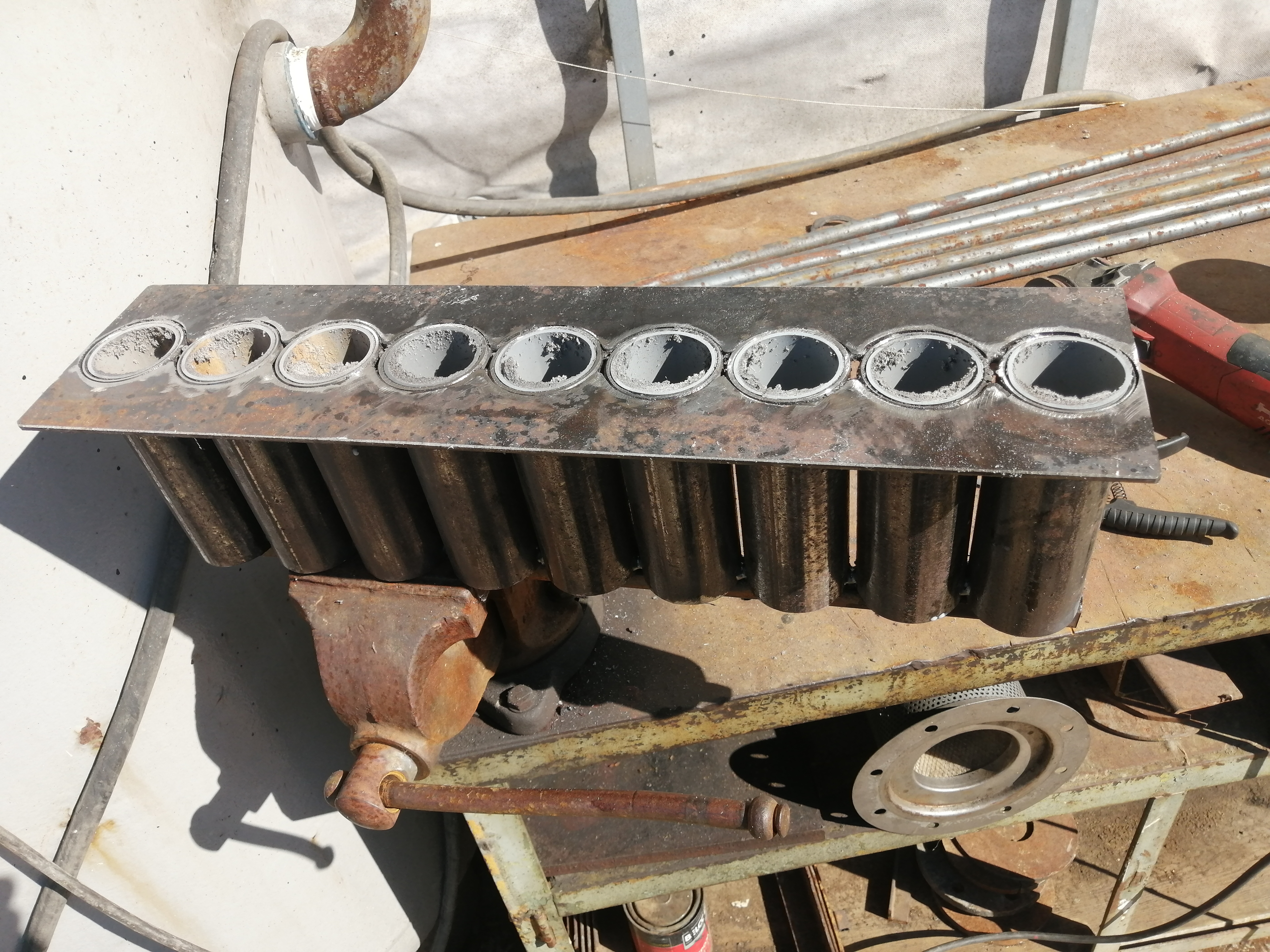

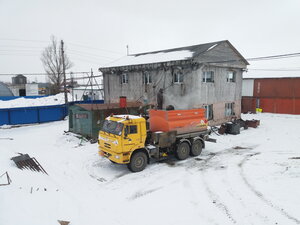

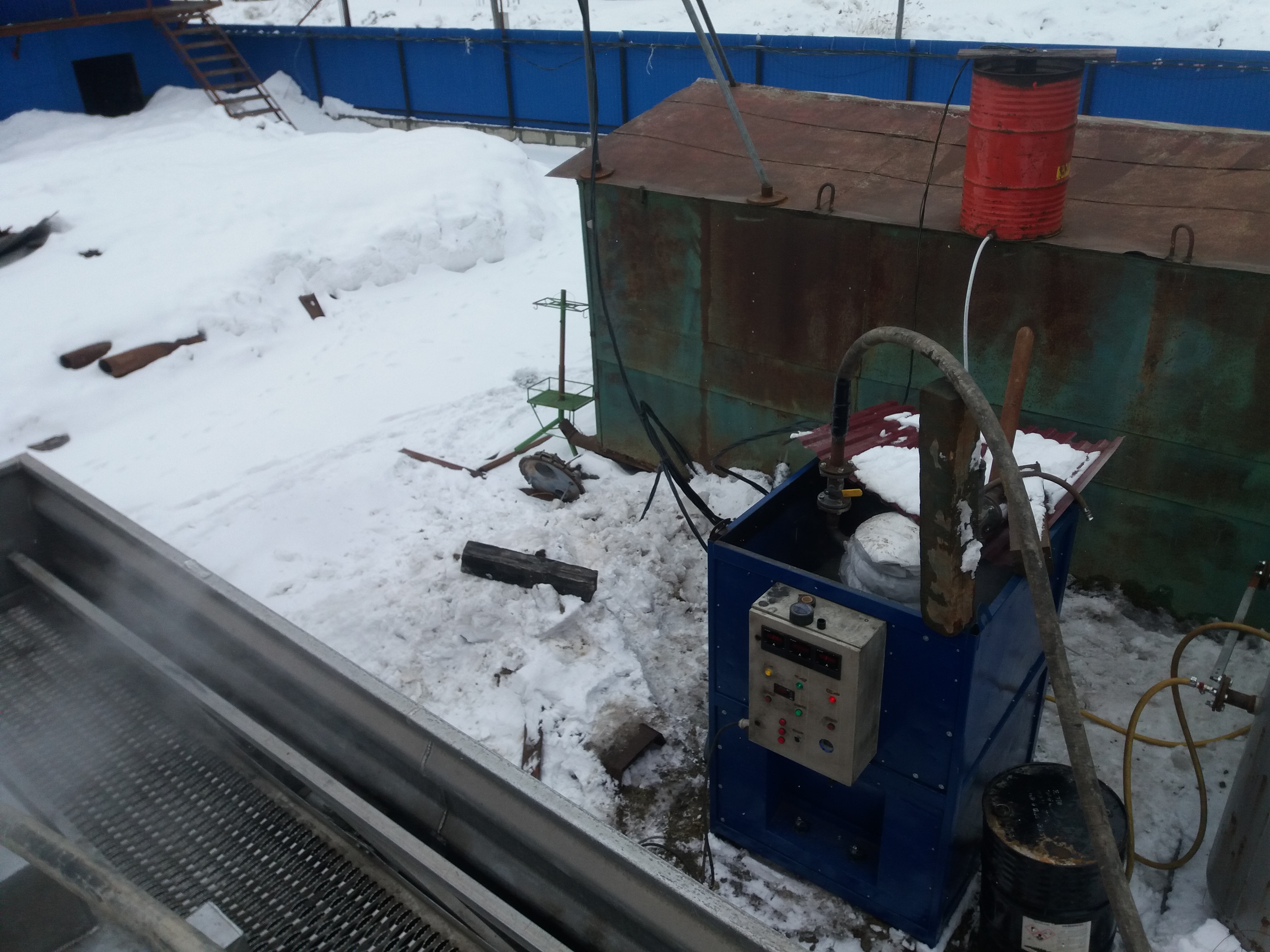

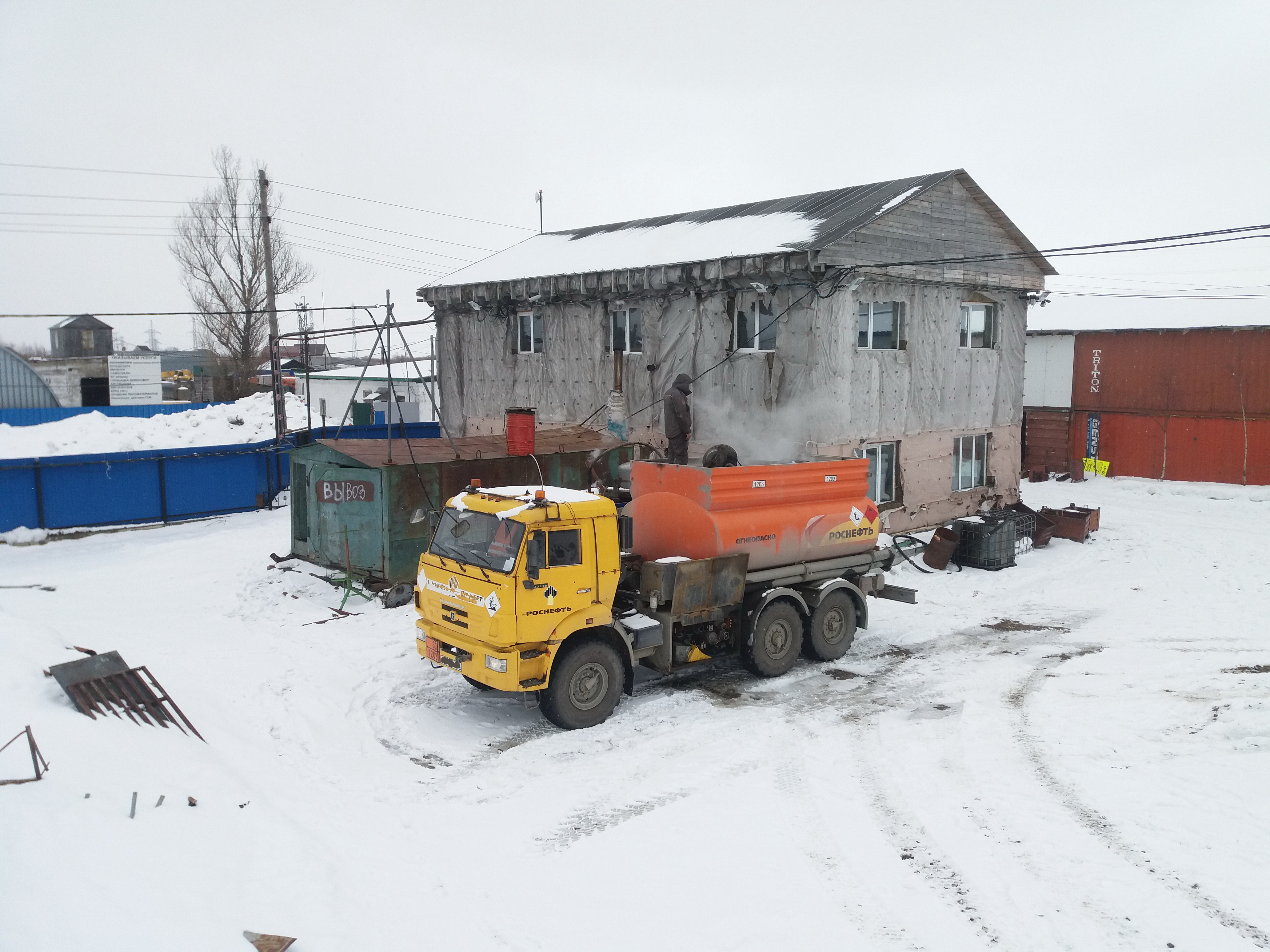

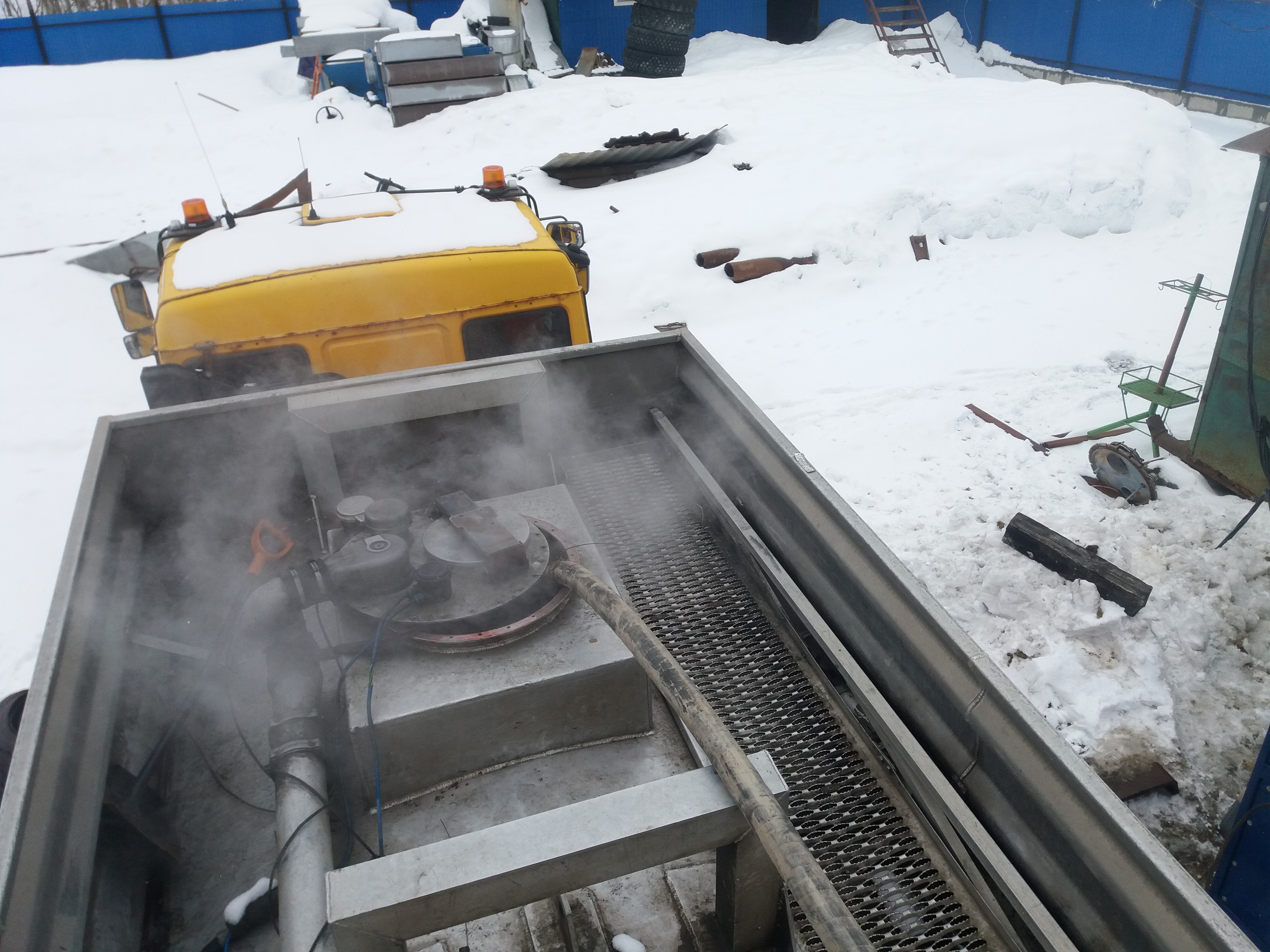

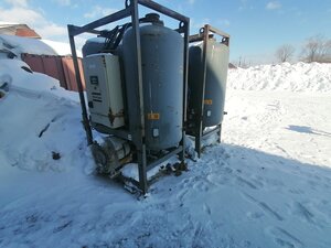

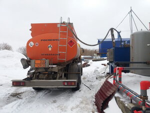

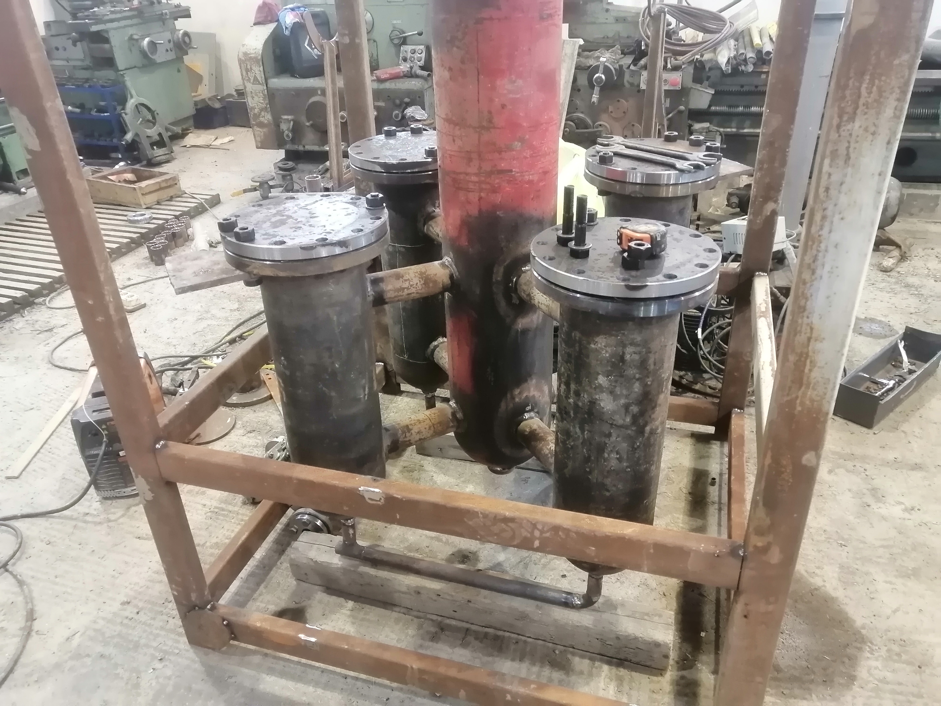

Сегодня было первое практическое использование парогенератора - отпаривали перед ремонтом бочку от остатков ДТ.
Аппарат зарекомендовал себя просто превосходно. Бочка 10м3, два танка. Время пропарки каждого танка 20мин, температура стенок цистерны на 15-й минуте = 95грц.
Рабочий режим давление = 5-6 бар, температура пара = 150-160грц.
Я в восторге от нашего нового инструмента. :yahoo: :clapping: :clapping:
01.jpg (5118 просмотров) <a class='original' href='./download/file.php?id=202214&mode=view' target=_blank>Загрузить оригинал (3.11 МБ)</a>
02.jpg (5118 просмотров) <a class='original' href='./download/file.php?id=202215&mode=view' target=_blank>Загрузить оригинал (3.55 МБ)</a>
03.jpg (5118 просмотров) <a class='original' href='./download/file.php?id=202216&mode=view' target=_blank>Загрузить оригинал (3.43 МБ)</a>
04.jpg (5118 просмотров) <a class='original' href='./download/file.php?id=202217&mode=view' target=_blank>Загрузить оригинал (3 МБ)</a>
Sakhalin_Cat писал(а): Аппарат зарекомендовал себя просто превосходно. Бочка 10м3, два танка. Время пропарки каждого танка 20мин, температура стенок цистерны на 15-й минуте = 95грц.
У вас просто шланг в цистерну и все?
Лет 5 назад делали делали устройство для мойки ж/д цистерн от нефтепродуктов(парафин). В цистерну отпускается специальная штанга с крышкой. На конце штанги, специальное устройство. Заказчик покупал из ЕС. Штуковина весом под 5кг, имеет внутри турбинку, шестеренки. Пар проходя через турбину вращает шестеренки, которые поворачивает форсунки.
У людей снег лежит, у нас деревья цветут :)

aftaev писал(а): В цистерну отпускается специальная штанга с крышкой. На конце штанги, специальное устройство. Заказчик покупал из ЕС. Штуковина весом под 5кг, имеет внутри турбинку, шестеренки. Пар проходя через турбину вращает шестеренки, которые поворачивает форсунки.
На легких нефтепродуктах хватает шланга. А с мазутом желания связываться нет, грязи много, а экологию надо соблюдать... Если припрет, сделаем моющую насадку на штанге, но не думаю, что это понадобится.

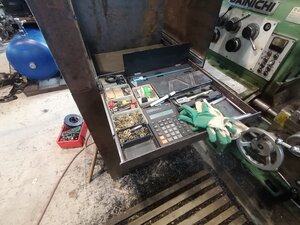

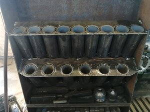

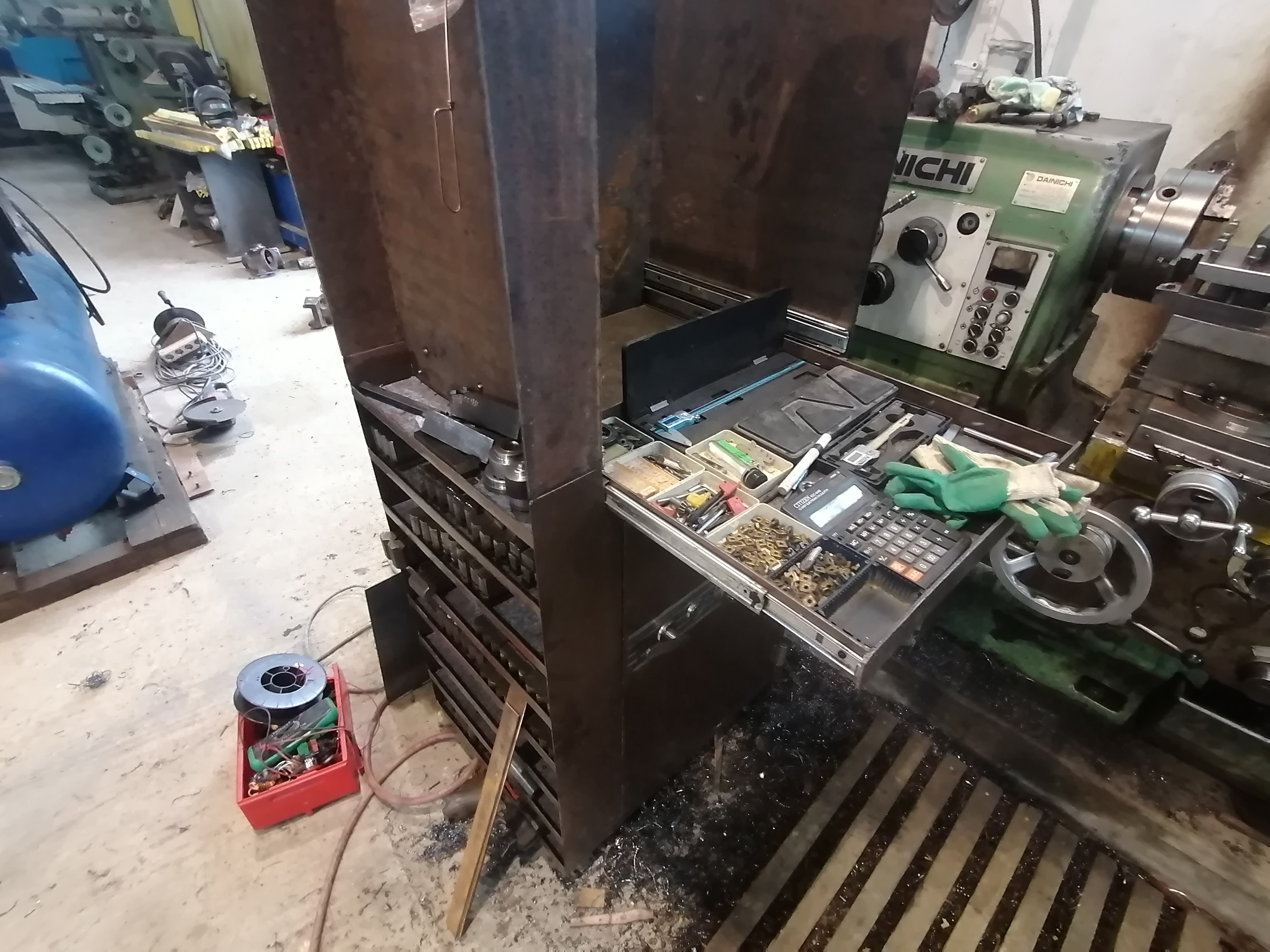

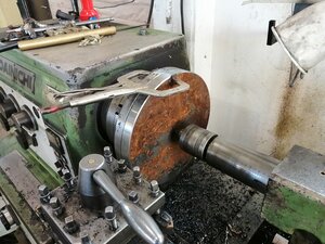

Спустя 3 месяца смог вырвать часок и немного поделать токарную тумбочку.
Первый ящичек готов, даже нарезал заготовки на второй ящичек. :crazy:
IMG_20220623_180506.jpg (4766 просмотров) <a class='original' href='./download/file.php?id=203792&mode=view' target=_blank>Загрузить оригинал (2 МБ)</a>
IMG_20220623_180510.jpg (4766 просмотров) <a class='original' href='./download/file.php?id=203793&mode=view' target=_blank>Загрузить оригинал (1.72 МБ)</a>
И "О !!! ЧУДО!!!" неделю назад в воскресенье я смог спустя два года подключить сервоприводы на Тошибе. Осталось запитать. Интересно через сколько я это смогу сделать... :thinking:

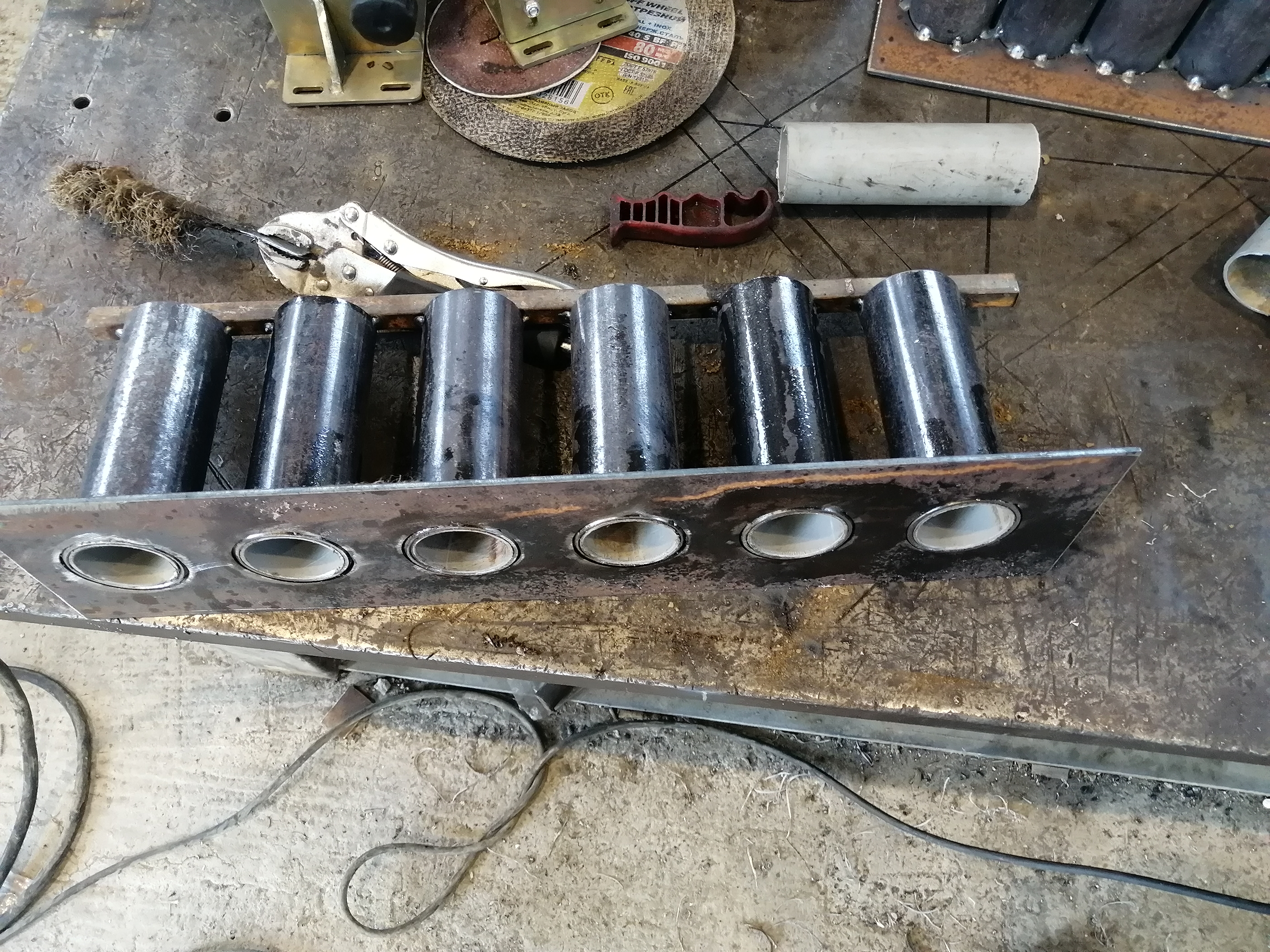

Приветствую вас Господа.

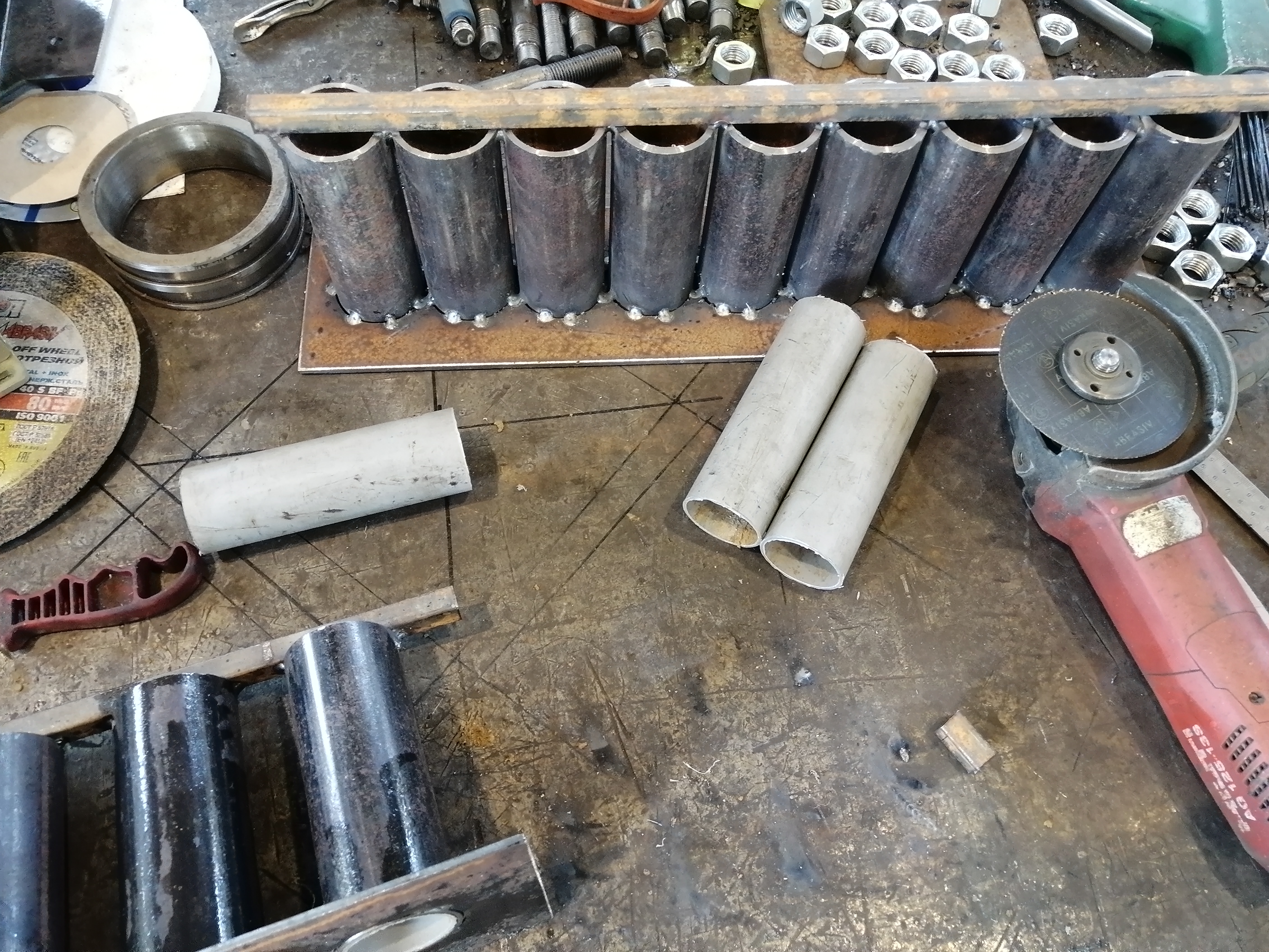

Сегодня мне удалось выделить пару часов на доделку своей токарной тумбочки, ибо валяющиеся на столе сверла с центрами достали неимоверно.
Были нарезаны трубочки Ф57 из стали в качестве корпуса и трубочки Ф50 из канашной пластиковой трубы в качестве защитного вкладыша, чтобы не царапать конусы. Ну и из этих заготовок были изготовлены чудесные держалки под КМ5. Тем кто будет повторять обращу внимание на то, что донца не заварены а специально приварена труба 16х16, чтобы всякий мусор свободно высыпался из стакана а конус провалиться не мог.
IMG_20220818_100224.jpg (4475 просмотров) <a class='original' href='./download/file.php?id=204560&mode=view' target=_blank>Загрузить оригинал (7.57 МБ)</a>
IMG_20220818_100238.jpg (4475 просмотров) <a class='original' href='./download/file.php?id=204562&mode=view' target=_blank>Загрузить оригинал (6.7 МБ)</a>
IMG_20220818_103409.jpg (4475 просмотров) <a class='original' href='./download/file.php?id=204563&mode=view' target=_blank>Загрузить оригинал (7.1 МБ)</a>
IMG_20220818_105822.jpg (4475 просмотров) <a class='original' href='./download/file.php?id=204564&mode=view' target=_blank>Загрузить оригинал (5.24 МБ)</a>
IMG_20220818_105829.jpg (4475 просмотров) <a class='original' href='./download/file.php?id=204565&mode=view' target=_blank>Загрузить оригинал (4.61 МБ)</a>
IMG_20220818_110451.jpg (4475 просмотров) <a class='original' href='./download/file.php?id=204566&mode=view' target=_blank>Загрузить оригинал (4.42 МБ)</a>
IMG_20220818_110503.jpg (4475 просмотров) <a class='original' href='./download/file.php?id=204567&mode=view' target=_blank>Загрузить оригинал (3.29 МБ)</a>

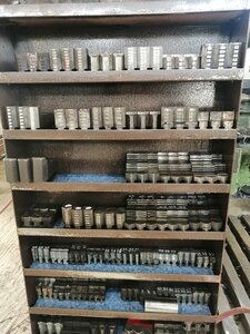

Осталось сделать еще пару держалок для сверлышек, а то половина только влезла и можно будет заморочится задней стенкой тумбочки. :thinking:
IMG_20220818_100227.jpg (4475 просмотров) <a class='original' href='./download/file.php?id=204561&mode=view' target=_blank>Загрузить оригинал (6.17 МБ)</a>

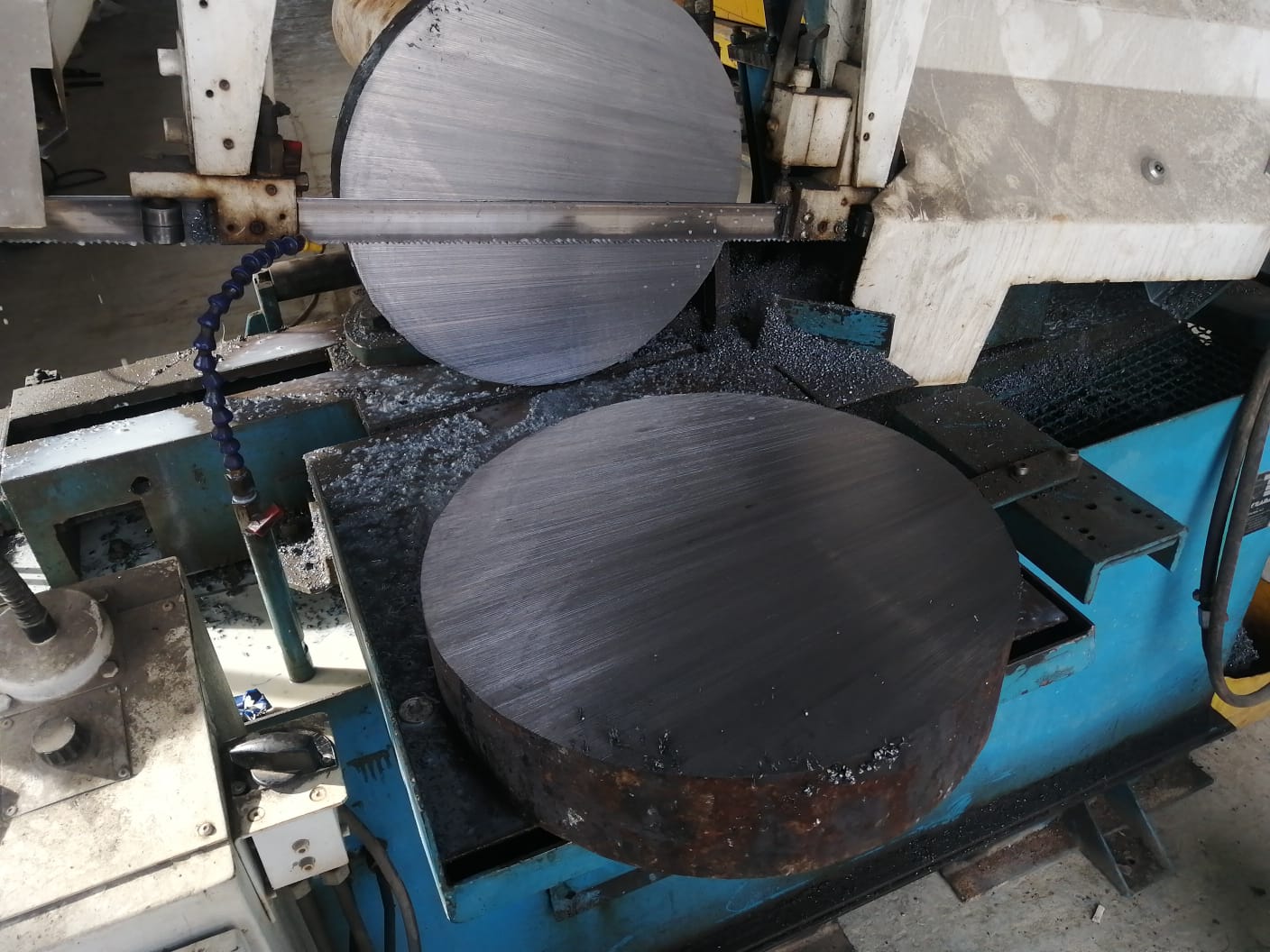

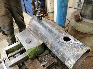

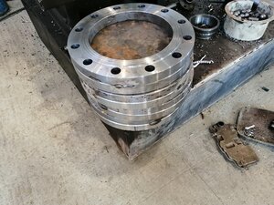

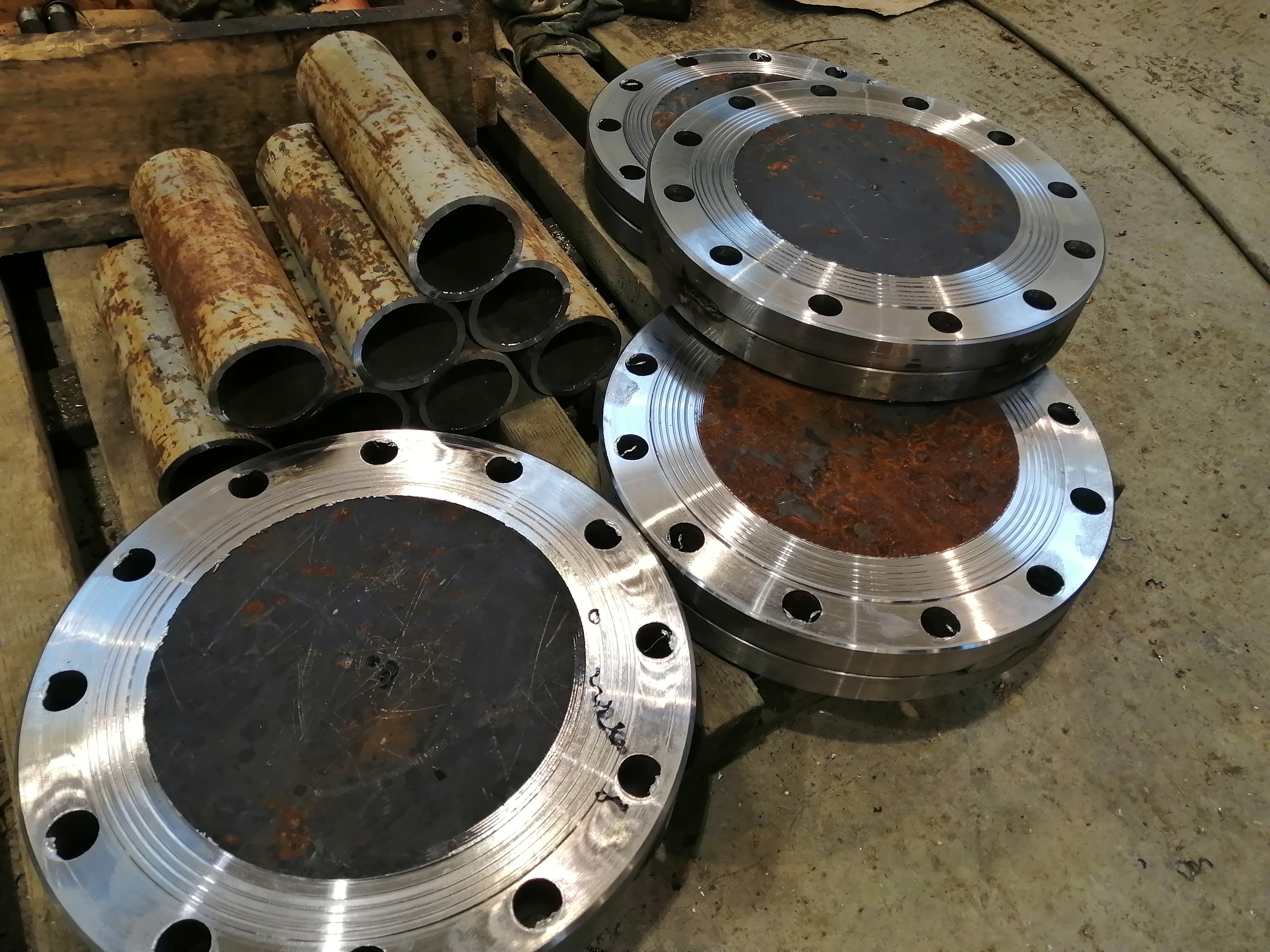

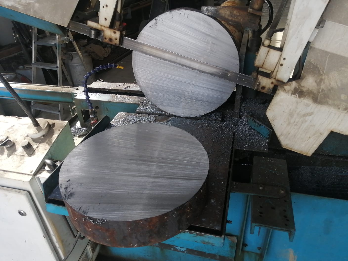

На днях пришлось пилить пополам "Монетку" Ф400. Чтобы зажать приварили её к трубе Ф250 и в пилу... По другому никак, высота "таблетки" всего 160мм а надо отпилить 90мм так как очень неохота спускать в стружку кусок болванки Ф400х70мм.
Когда пользуюсь этим станком понимаю: "Я обожаю свою пилу", это прекрасное устройство, сделано Болгарами, но гораздо продуманнее, навороченее и удобнее JET-ов которые у меня стоят в других цехах. Единственный минус в пользовании это вес, катать по цеху в одного не реально, тупо буксуешь по бетону. Но этот-же вес положительно сказывается на характеристиках самой пилы.
Разбежка у блина после распила по высоте составила всего 0,5мм. Я обожаю этот станок.
https://youtu.be/qdPsULiPWtQ

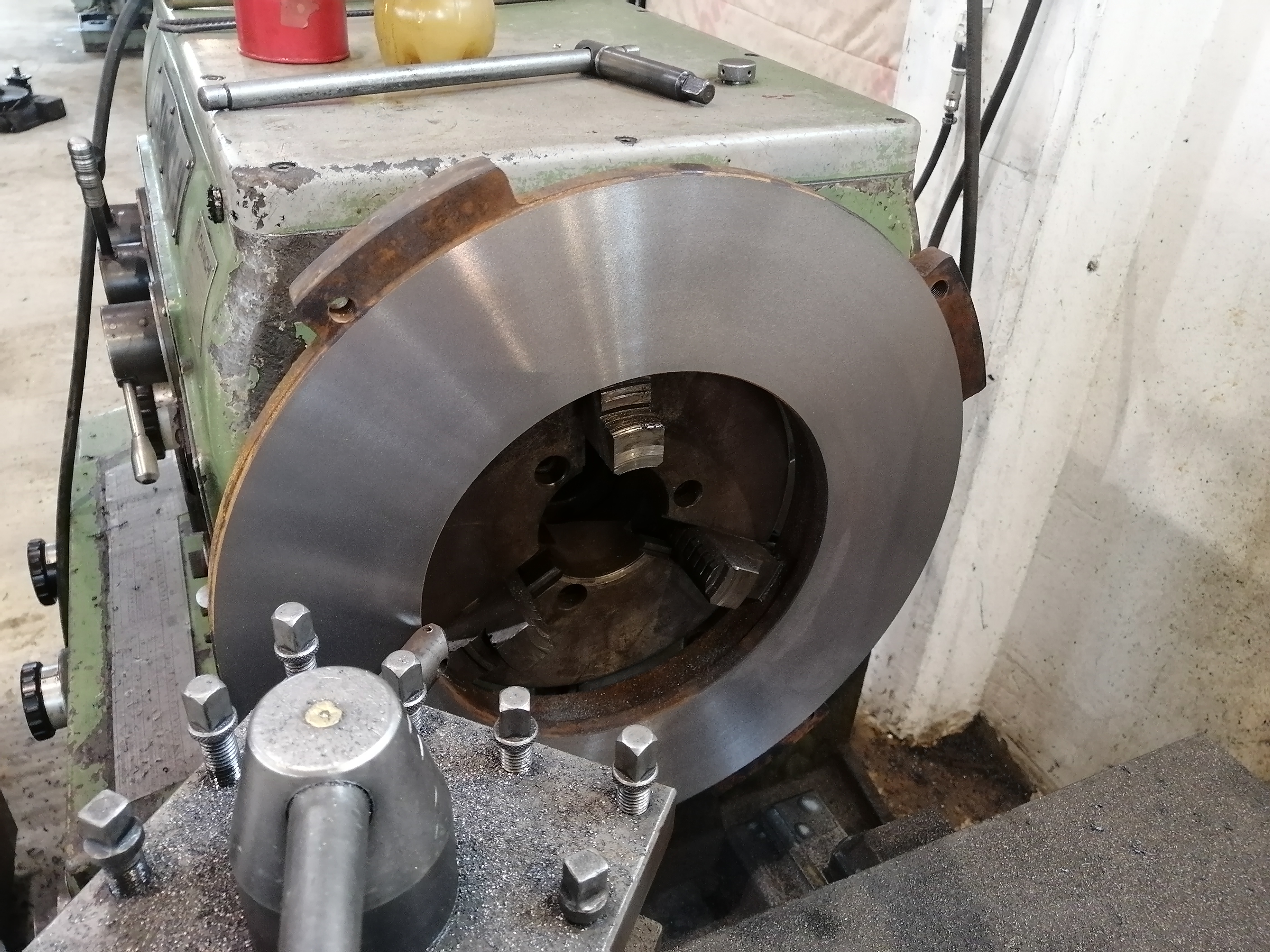

Всем привет.

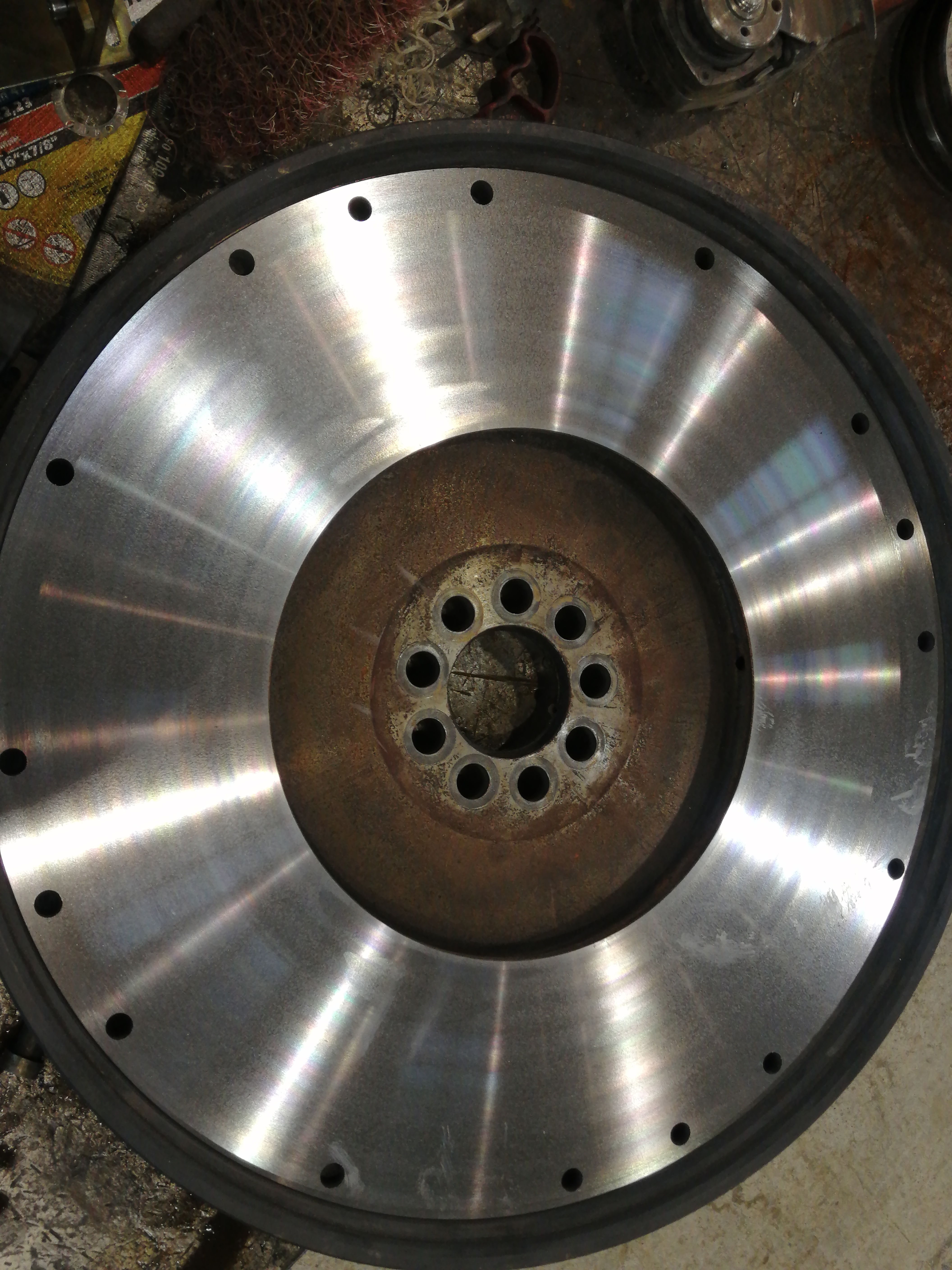

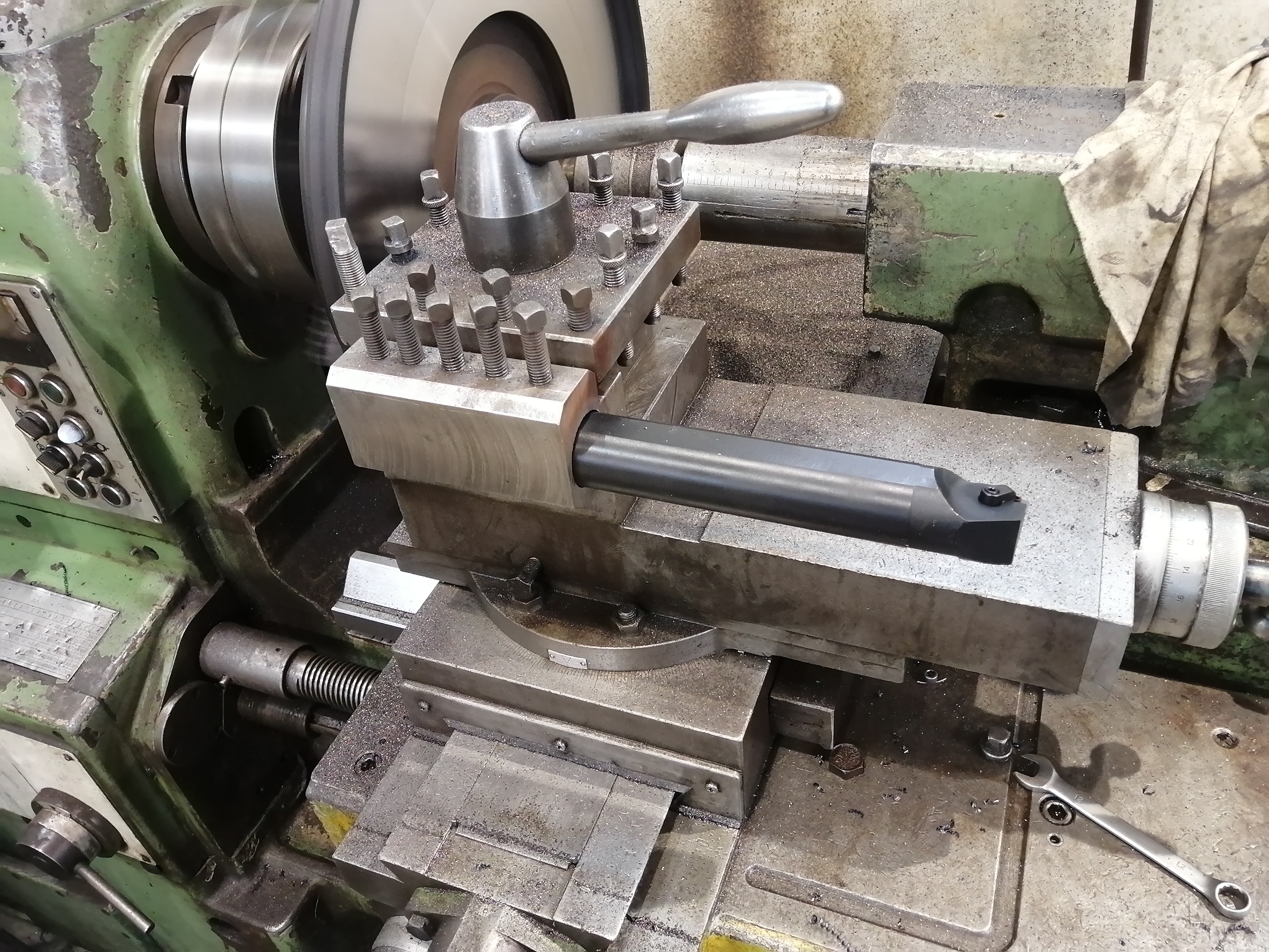

Сегодня пришлось большую часть дня поработать токарем. Протачивал маховик и корзину сцепления от магистрального тягача находящегося в нашем сервисе.
https://www.youtube.com/watch?v=uK0XIQgcLyU
Диск сильно перекален поэтому для первоначальной "грубой" обдирки применил минералокерамику фирмы WIDIA с радиусом 1,2мм
IMG_20220823_111533.jpg (4330 просмотров) <a class='original' href='./download/file.php?id=204634&mode=view' target=_blank>Загрузить оригинал (4.68 МБ)</a>
После чего была произведена чистовая обработка пластиной CBN (эльбор) с радиусом 04мм:
IMG_20220823_112321.jpg (4330 просмотров) <a class='original' href='./download/file.php?id=204636&mode=view' target=_blank>Загрузить оригинал (2.11 МБ)</a>
Сейчас на рынке огромное количество пластин CBN любых конфигураций, что просто шикарно, есть и резьбовые и отрезные и канавочные, что позволяет работать с материалами закаленными до твердости выше 60HRC. И это сильно расширяет возможности ремонтного производства. Правда приходится держать довольно большую номенклатуру в наличии для оперативности.
IMG_20220823_112303.jpg (4330 просмотров) <a class='original' href='./download/file.php?id=204635&mode=view' target=_blank>Загрузить оригинал (5.06 МБ)</a>
Огромным преимуществом перед эльборовыми вставками времен СССР является то, что современные пластины можно поставить на практичеески любую державку и выполнять ими любые работы как токарные так и фрезерные, что с вставками СССР невозможно по определению.
Хотя следующую деталь - корзину сцепления я точили именно вставкой из СССР, но это по причине того, что я перед этим протачивал этой вставкой каленые кулачки на патроне и мне было просто лень менять резец.

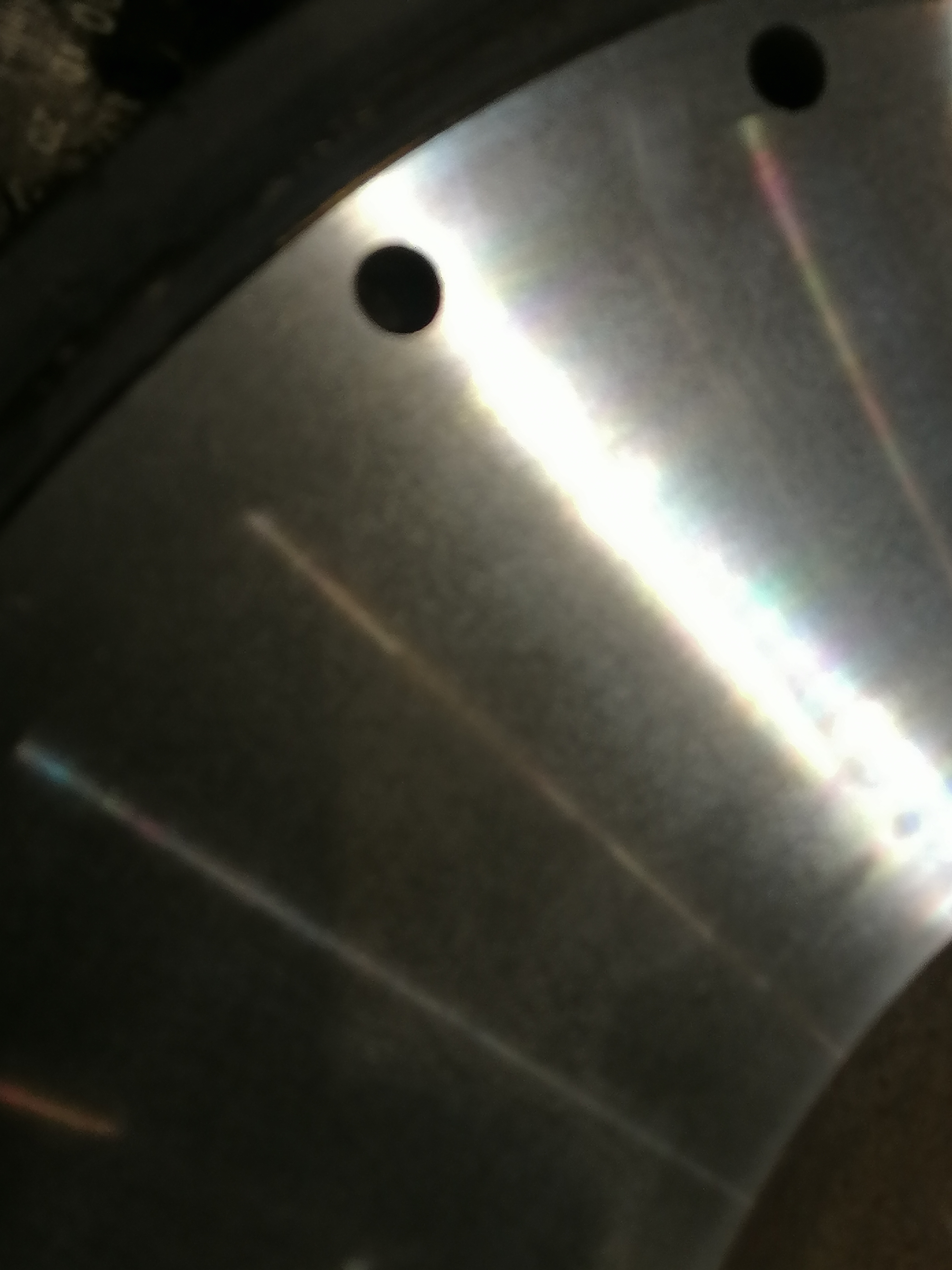

Корзина-01.jpg (4330 просмотров) <a class='original' href='./download/file.php?id=204637&mode=view' target=_blank>Загрузить оригинал (4.83 МБ)</a>
Корзина-02.jpg (4330 просмотров) <a class='original' href='./download/file.php?id=204638&mode=view' target=_blank>Загрузить оригинал (4.94 МБ)</a>
В результате мы получили Маховик с "идеальной" зеркальной поверхностью, несмотря на его "пятнистую перекаленность":
Маховик-02.jpg (4330 просмотров) <a class='original' href='./download/file.php?id=204640&mode=view' target=_blank>Загрузить оригинал (4.67 МБ)</a>
Маховик-03.jpg (4330 просмотров) <a class='original' href='./download/file.php?id=204641&mode=view' target=_blank>Загрузить оригинал (2.88 МБ)</a>
Маховик-01.jpg (4330 просмотров) <a class='original' href='./download/file.php?id=204639&mode=view' target=_blank>Загрузить оригинал (4.99 МБ)</a>

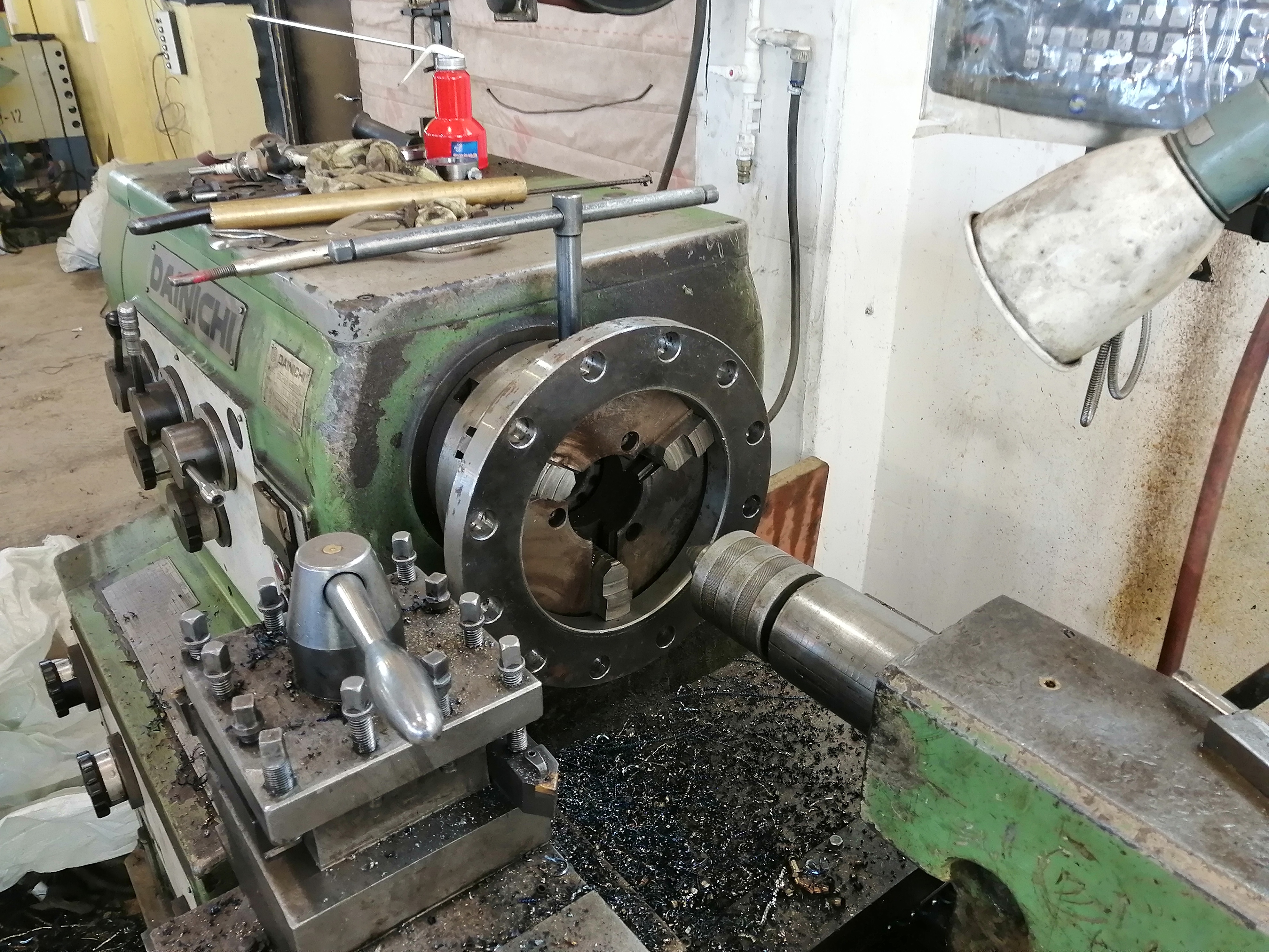

Ну и похвастаюсь очередной самоделкой:
Так как мне почему-то в силу специфики нашей работы приходится работать больше с расточными резцами и резцами для внутренней обработки, пришлось сделать себе держалку для резцов, так как стандартные китайцы меня не устраивали, а зажимать резцы на прокладках просто бесит.
Вот что получилось:
Блок позволяет зажимать резцы от Ф6мм до Ф40мм, выполнен из стали 40Х.
Резец 40мм
IMG_20220823_110825.jpg (4330 просмотров) <a class='original' href='./download/file.php?id=204632&mode=view' target=_blank>Загрузить оригинал (6.05 МБ)</a>
Резец 32мм
IMG_20220823_110737.jpg (4330 просмотров) <a class='original' href='./download/file.php?id=204631&mode=view' target=_blank>Загрузить оригинал (5.39 МБ)</a>
Резец 8мм
IMG_20220823_110910.jpg (4330 просмотров) <a class='original' href='./download/file.php?id=204633&mode=view' target=_blank>Загрузить оригинал (5.75 МБ)</a>
Ну и сами резцы и блоки, ждут доделки тумбочки на которую не хватает времени:
IMG_20220823_105241.jpg (4330 просмотров) <a class='original' href='./download/file.php?id=204627&mode=view' target=_blank>Загрузить оригинал (4.06 МБ)</a>
IMG_20220823_105258.jpg (4330 просмотров) <a class='original' href='./download/file.php?id=204628&mode=view' target=_blank>Загрузить оригинал (2.8 МБ)</a>
IMG_20220823_105301.jpg (4330 просмотров) <a class='original' href='./download/file.php?id=204629&mode=view' target=_blank>Загрузить оригинал (3.99 МБ)</a>
IMG_20220823_105308.jpg (4330 просмотров) <a class='original' href='./download/file.php?id=204630&mode=view' target=_blank>Загрузить оригинал (4.37 МБ)</a>

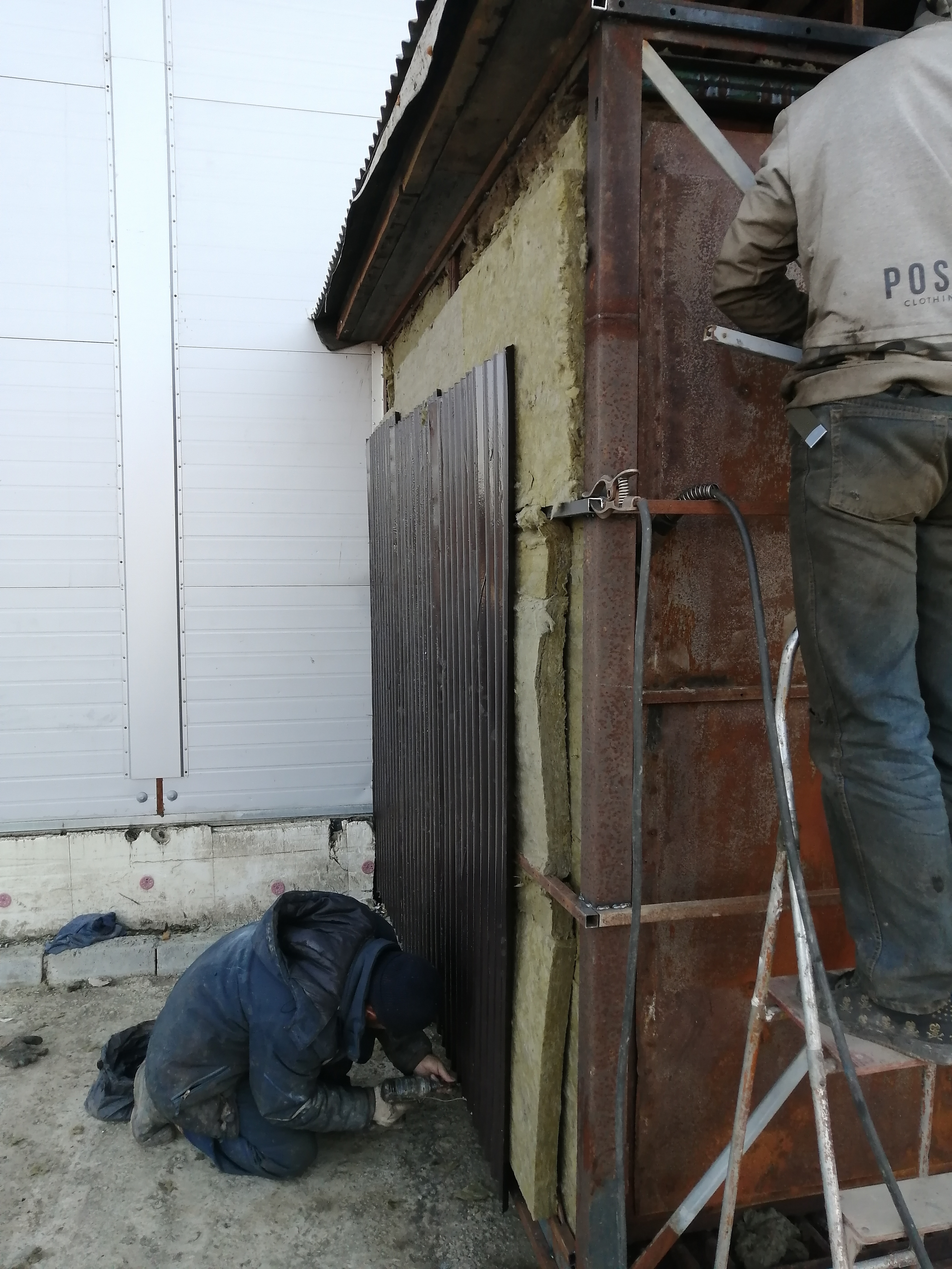

Всем привет.
Вчера, спустя год, начали одевать печку в шубу. А то зима на днях придет, а у нас не печка а морозильная камера....
IMG_20221026_160944.jpg (4116 просмотров) <a class='original' href='./download/file.php?id=205284&mode=view' target=_blank>Загрузить оригинал (4.94 МБ)</a>
IMG_20221026_161000.jpg (4116 просмотров) <a class='original' href='./download/file.php?id=205285&mode=view' target=_blank>Загрузить оригинал (5.04 МБ)</a>

Затащили зуборезник здоровый в цех, хватит ему на улице вялиться, пора работать начинать. Разобрали частично, чистим, а то закис за несколько лет на улице.
IMG_20221015_174530.jpg (4116 просмотров) <a class='original' href='./download/file.php?id=205280&mode=view' target=_blank>Загрузить оригинал (1.12 МБ)</a>
IMG_20221015_174538.jpg (4116 просмотров) <a class='original' href='./download/file.php?id=205281&mode=view' target=_blank>Загрузить оригинал (1.25 МБ)</a>

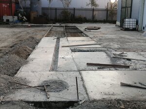

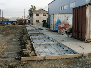

Бетона еще чуток за всё это время залили, теперь более приятно стало передвигаться по территории и рабочего пространство чистого появилось немного больше. А то по колено в глине работать не приятно. Ну и ливневку с колодцами наконец-то залили нормально, а то об люки и колодцы постоянный спотыкач был.
IMG_20221015_174657.jpg (4116 просмотров) <a class='original' href='./download/file.php?id=205282&mode=view' target=_blank>Загрузить оригинал (5.84 МБ)</a>
IMG_20221015_174755.jpg (4116 просмотров) <a class='original' href='./download/file.php?id=205283&mode=view' target=_blank>Загрузить оригинал (7.04 МБ)</a>
