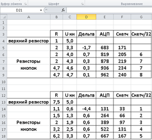

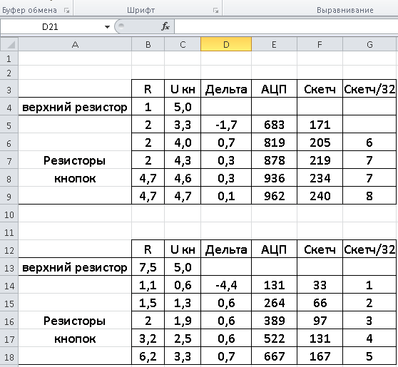

Согласен, трансформаторный БП по качеству лучше, но в размерах и весе- проигрывает. Да сейчас и трансформатор-то только на свалке искать. Но выбор резисторов для кнопок, явно не оптимален. Не знаю, чем руководствовался Артур. Возможно просто у него много резисторов этих номиналов, или какая-то защита от одновременного нажатия. Для интереса загнал в XL данные делителя и посчитал. Разница напряжений между соседними кнопками достаточно маленькая. И для того чтобы они четко работали нужно подбирать резисторы. Попробовал поиграть с номиналами во второй табличке используя стандартные номиналы резисторов. Разница напряжений между соседними кнопками значительно возросла и стала более равномерной. Да и определить № кнопки стало легче. Если в проверочном скетче добавить еще пять сдвигов (разделить на 32), то он будет показывать № нажатой кнопки. И программная проверка кнопок упростится, если № >0 и < 6 то нажата кнопка с этим №.
Резисторы кнопок.png (3078 просмотров) <a class='original' href='./download/file.php?id=188595&mode=view' target=_blank>Загрузить оригинал (14.48 КБ)</a>

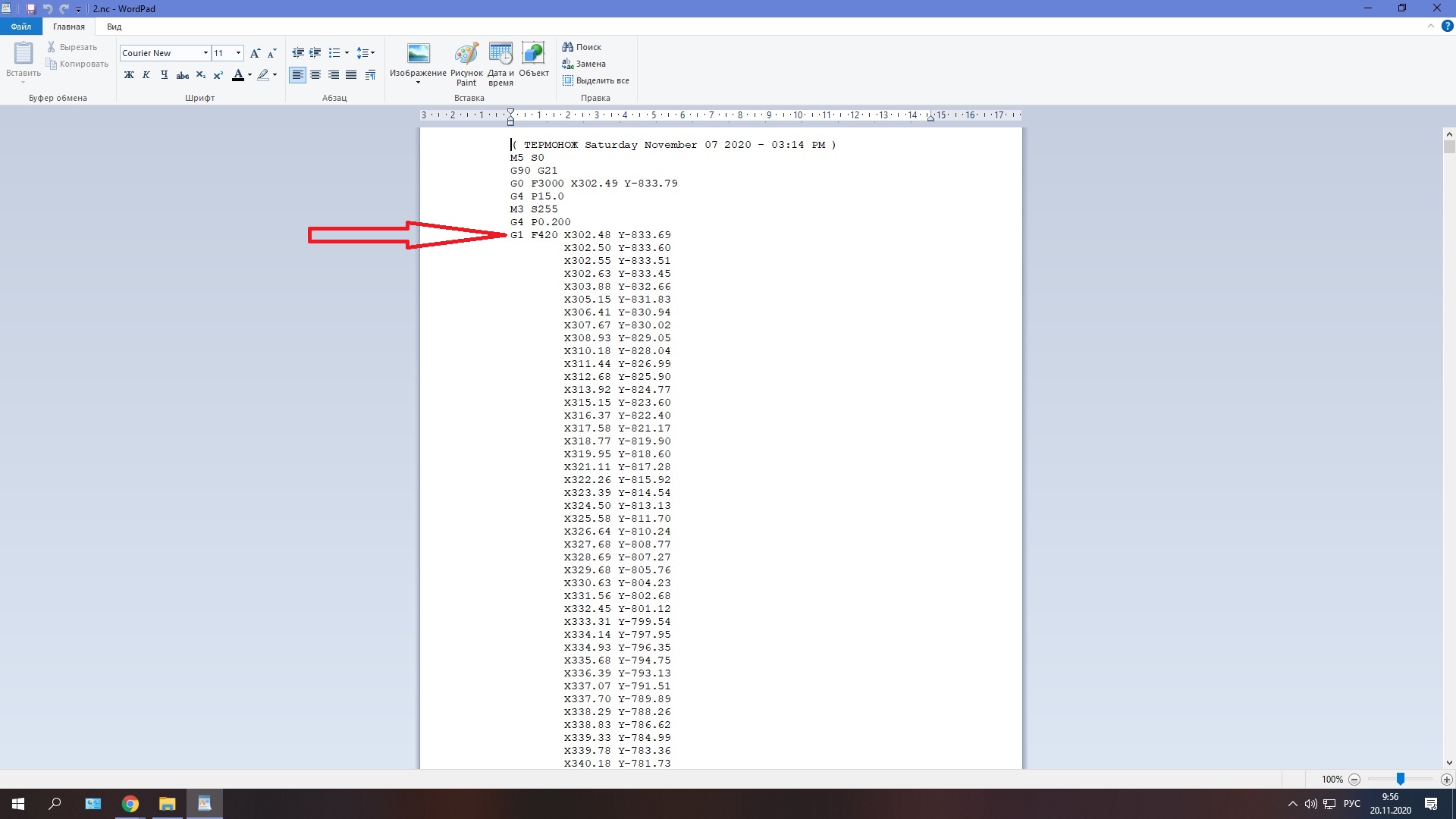

Q-starь писал(а): ↑ А файл ( глючный ) вот:
Не увидел в программе G1 - рабочая скорость, вместо нее G0 F3000...
Насколько мне помнится G0 из программы изменить нельзя...

Rom327 писал(а): ↑19 ноя 2020, 13:56
Как так?
А это:
Безымянный.jpg (2939 просмотров) <a class='original' href='./download/file.php?id=188945&mode=view' target=_blank>Загрузить оригинал (213.7 КБ)</a>
Re: Автономный контроллер для самодельного лазерного гравера #2
Rom327 писал(а): ↑ Не увидел в программе G1 - рабочая скорость, вместо нее G0 F3000
Согласно стандарта это две разные команды - холостое перемещение (G0) и установка скорости рабочего хода (F3000), даже если они находятся в одном кадре (строке).

Serg писал(а): ↑20 ноя 2020, 06:30 Согласно стандарта это две разные команды - холостое перемещение (G0) и установка скорости рабочего хода (F3000), даже если они находятся в одном кадре (строке).
Serg, спасибо что напомнили этот момент. Когда я сочинял этот ПП то ещё не до конца понимал как работает контроллер и что такое Ж-код. Надо будет залезть в Аспайр поправить.

Q-starь писал(а): ↑ Как так?
А это:
Каюсь, не разглядел... Просто привык, что в программе написано G1 F***, а G0 сам по себе...
