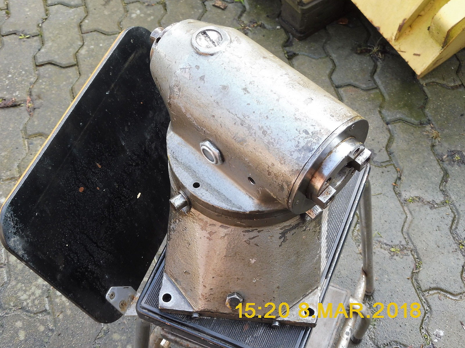

Кто-нибудь в курсе каковы возможности этого китайского шпинделя, даже с обычными подшипниками? А то я тут разбираю голову с немецкого фрезера (типа Deckel FP1, только другой, чуть поменьше, возможно Хекерт), конус SK30. Подши обычные шариковые радиальные, хоть и мощные, никаких триплексов, смазка правда жидкая, сальники везде. Диаметр тела шпинделя меньше чем у китайца. Врутренний диаметр нижнего подшипника, подозреваю, тоже. Так вот эта голова нормально даже закаленную сталь грызет фрезами с APKT1604. У Декеля обороты до 6 тыс, а эта голова не знаю. В общем, китаец должне просто равать его как тузик грелку.

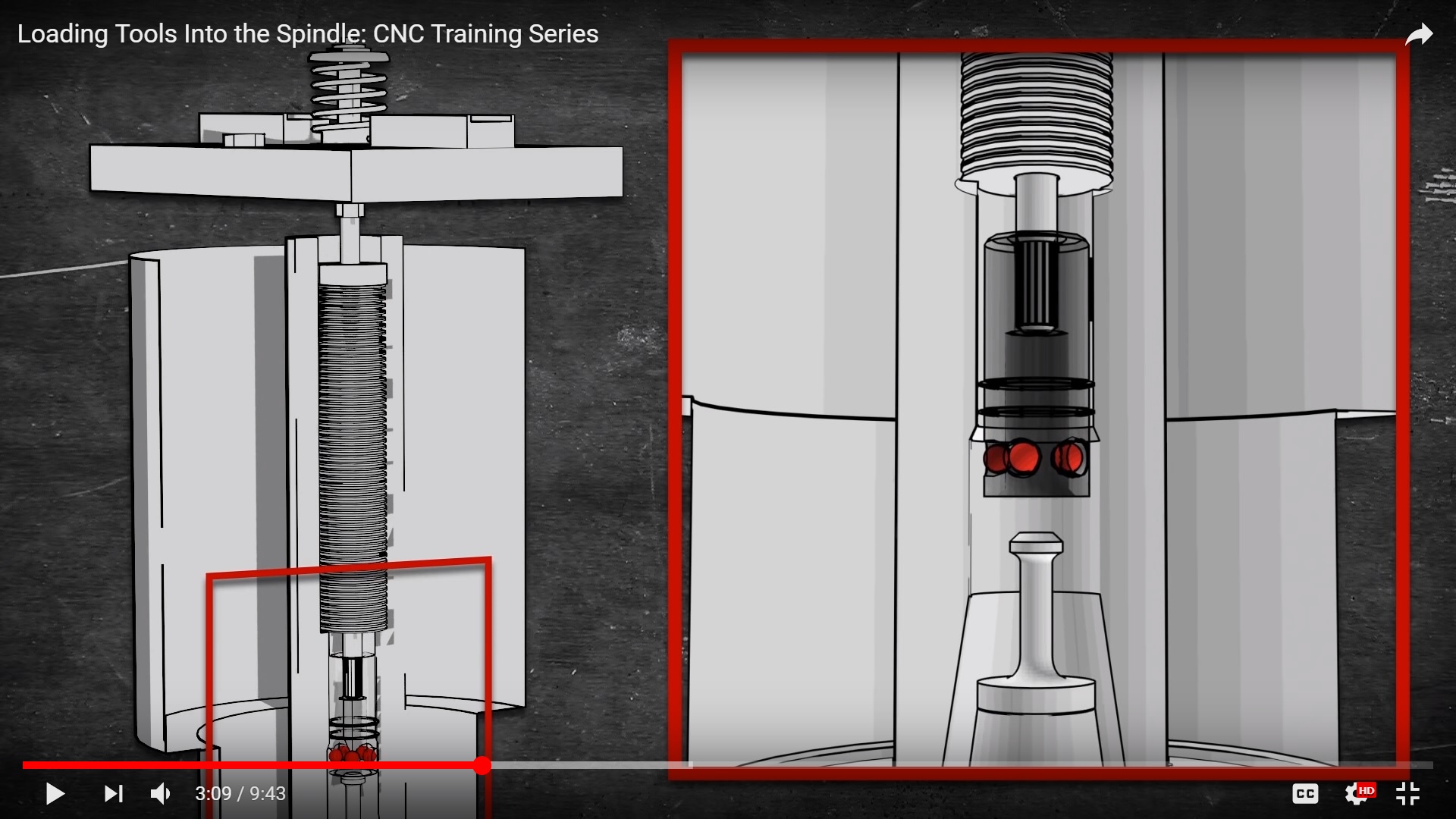

vovafed писал(а):возможо там мяса шпиделя не хватит для проточки под захват
я их в руках еще не держал, но судя по схематичным ресункам, вроде должно хватать обычной проточки под хвостовик оправок (при условии, что используется шариковый захват).
sk30-stud-clamp.jpg (2557 просмотров) <a class='original' href='./download/file.php?id=135200&mode=view' target=_blank>Загрузить оригинал (366.74 КБ)</a>

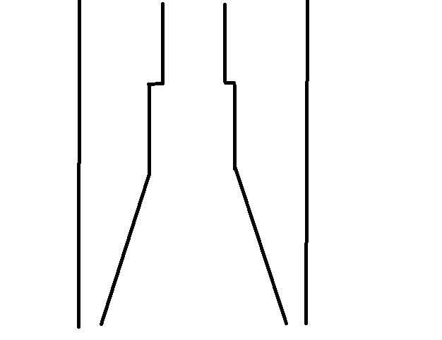

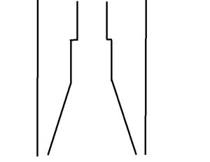

Внутри шпинделя ВФГ профиль отверстия под посадку оправок вот такой:
profil.jpg (2557 просмотров) <a class='original' href='./download/file.php?id=135201&mode=view' target=_blank>Загрузить оригинал (17.2 КБ)</a>
