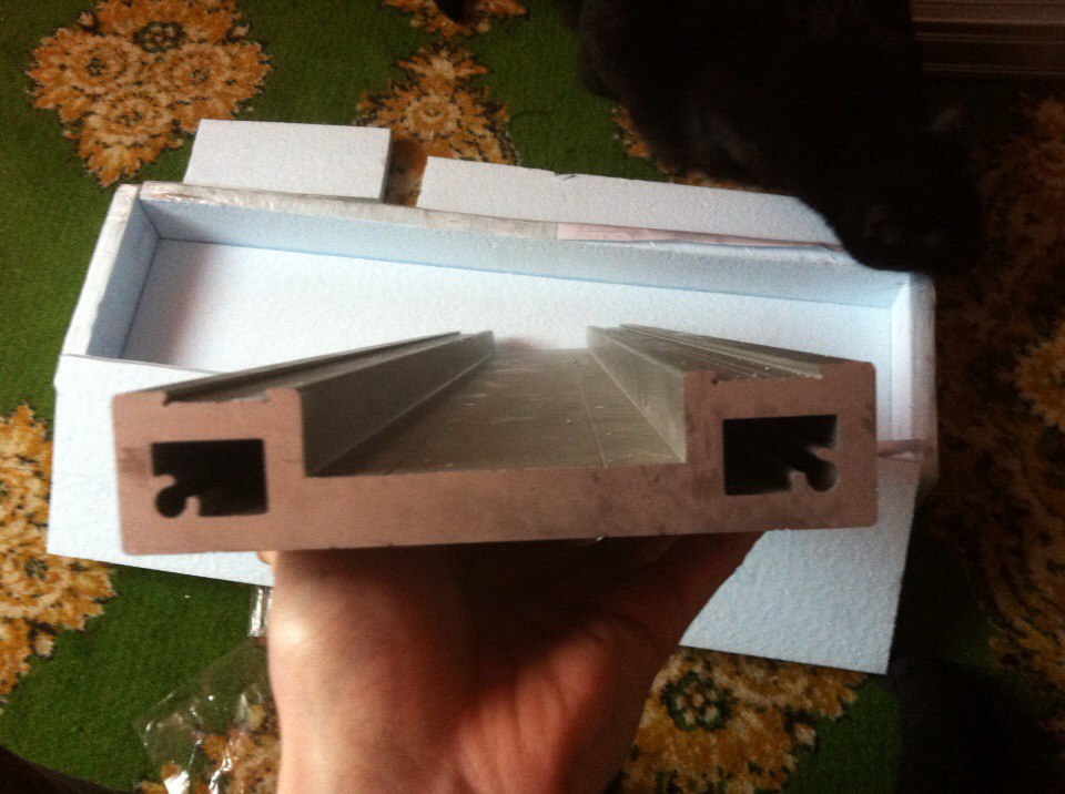

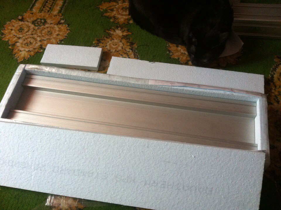

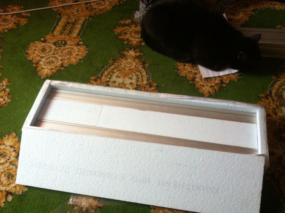

Сообщения: 4510
Re: Станок 600х400х150 мм
Приехал профиль от Юры!
Добротненький такой. Но и кривеньких))
Ну ничего, ребята поправят

Доброго дня. Отдал Юрин профиль на фрезеровку. Долго мы думали, крутили его. Кривенький он абсолютно во всех плоскостях, денег не хватит чтобы выгнать в нули плоскости))) В итоге пришли к мнению что нет смысла фрезеровать его с двух сторон, т.к. профиль 80*80 тоже не идеальный. Решили поступить следующим образом, сверлим все крепежные отверстия для соединения "Юрин профиль + профиль 80х80". Скручиваем этот бутерброд на поверочной плите. Торцуем с двух сторон. Потом пытаемся выгнать плоскости под рельсы и опоры ШВП. Далее сверлим отверстия под рельсы, и опоры.
