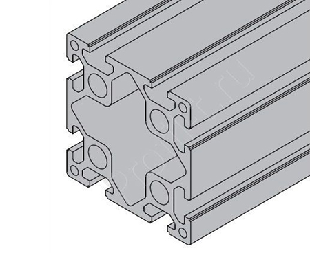

gabik
Сообщения: 30
Зарегистрирован: 13 дек 2016, 01:03
Re: кандидатура на народный станок 400х300х100
Сообщение gabik »
Где еще такой профиль продают кроме profil-t.ru там в наличие нету.
80kh80_usilennyy.jpg (4319 просмотров) <a class='original' href='./download/file.php?id=113905&mode=view' target=_blank>Загрузить оригинал (91.79 КБ)</a>
Сообщения: 13713
В зетеке.
