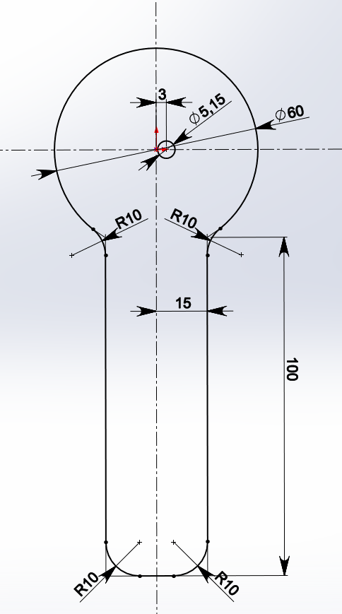

Наделал тут эксцентриков.... ну заготовки хочется пилить ровненько во всей прощади.
Сделал абы как - ну... просто начертил... Не работают :thinking:
2017-06-16 19-23-55.JPG (3445 просмотров) <a class='original' href='./download/file.php?id=114052&mode=view' target=_blank>Загрузить оригинал (258.18 КБ)</a>
2017-06-16 19-24-31.JPG (3445 просмотров) <a class='original' href='./download/file.php?id=114053&mode=view' target=_blank>Загрузить оригинал (266.87 КБ)</a>
Начал искать в интернете - оказывается целая наука - сделать эксцентрик.
Взял с диаметром 60мм и эксцентрисистетом в 3мм, ручка 100мм.
Если соотношение диаметра к расстоянию смещения центра вращения больше 14, а лучше 20 - эксцентрик будет самоблокироваться :wtf:
Завтра выпилю - посмотрю как оно будет.
2017-06-16_21-39-13.png (3445 просмотров) <a class='original' href='./download/file.php?id=114054&mode=view' target=_blank>Загрузить оригинал (51.69 КБ)</a>
Кому интересно - вот статья с примерами https://www.metalcutting.ru/content/eks ... vyy-zazhim

Слишком большое смещение центра сделали. А вот чертеж более похож на правильный. Советую по одной штуке пробовать делать - подобрать форму эксцентрика, положение отверстия и удобную ручку (та что на чертеже мне кажется будет не сильно удобная).

nevkon писал(а): Слишком большое смещение центра сделали. А вот чертеж более похож на правильный. Советую по одной штуке пробовать делать - подобрать форму эксцентрика, положение отверстия и удобную ручку (та что на чертеже мне кажется будет не сильно удобная).
Ну чертеж сделан уже по правилам =)
Маленько еще переделал - дабы ручка удобней была и зажим продолжался дальше, чем 180 градусов.
2017-06-17_10-47-16.png (3392 просмотра) <a class='original' href='./download/file.php?id=114085&mode=view' target=_blank>Загрузить оригинал (130.35 КБ)</a>
И уже даже вырезал, вроде работает - надо упорную пластину сделать, чтобы понять - зажимает, нет....

Ура, все получилось и со старыми - просто пересверлил отверверстия в 1мм от центра (примерно).
Большой, что на чертеже выше -тоже выпилил, работает как надо, но большой для меня.
Мелкие отлично зажимают, уже поработал рейсмусом :hehehe:
Очень доволен!

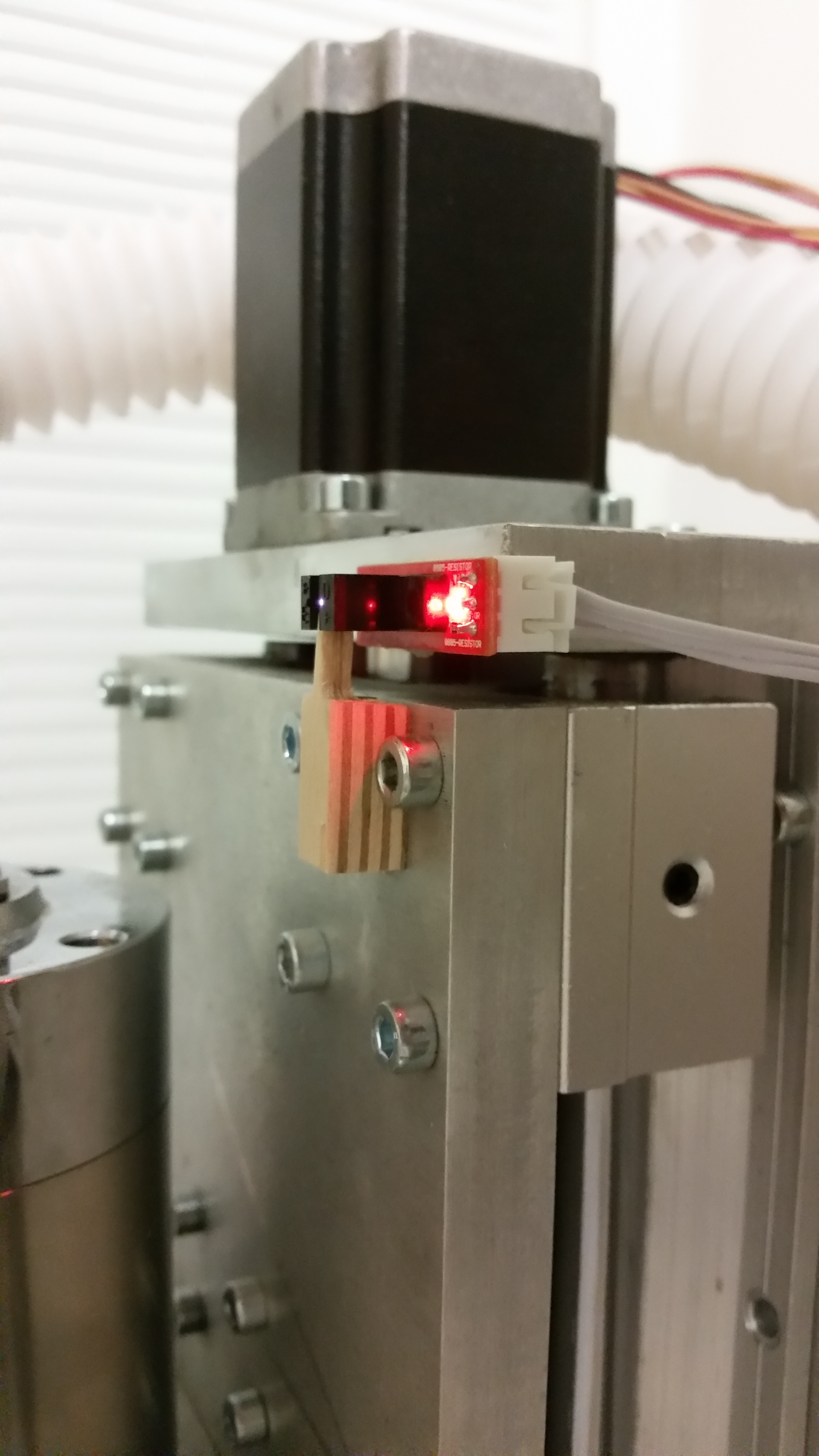

Уф, наконец-то поставил оптические концевики и настроил софт-лимиты.
Давно надо было это сделать.
Флажки сделал из фанеры и приклеил на супер клей к поверхностям станка...
Интересно, не отвалятся ли?
Z:
2017-06-19 23-14-00.JPG (3268 просмотров) <a class='original' href='./download/file.php?id=114356&mode=view' target=_blank>Загрузить оригинал (2.84 МБ)</a>
X:
2017-06-19 23-14-20.JPG (3268 просмотров) <a class='original' href='./download/file.php?id=114357&mode=view' target=_blank>Загрузить оригинал (3.01 МБ)</a>
Y:
2017-06-19 23-15-23.JPG (3268 просмотров) <a class='original' href='./download/file.php?id=114358&mode=view' target=_blank>Загрузить оригинал (3.34 МБ)</a>

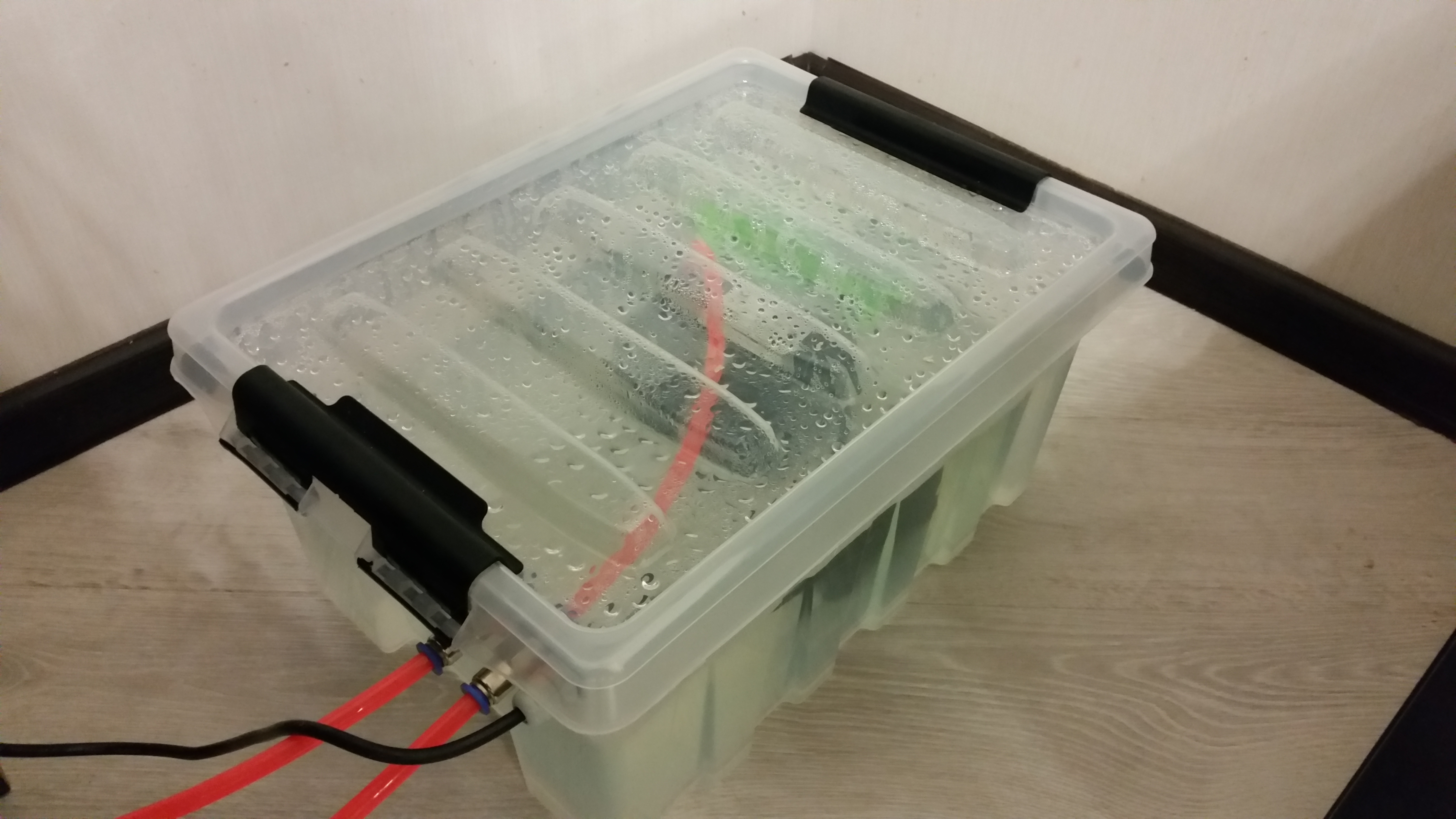

Охлаждайка для шпинделя:
2017-06-19 23-17-05.JPG (3268 просмотров) <a class='original' href='./download/file.php?id=114360&mode=view' target=_blank>Загрузить оригинал (2.84 МБ)</a>
Порты для шлангов и питания, штанги через быстроразъемные соединения, провод через сальник.
Так что не вытечет ничего.
2017-06-19 23-16-43.JPG (3268 просмотров) <a class='original' href='./download/file.php?id=114361&mode=view' target=_blank>Загрузить оригинал (2.87 МБ)</a>
Поначитался про антифриз и вылил его от греха... маленький ребенок дома.
Залил просто воду дистиллированную.

ScrewDriver писал(а):поставил оптические концевики
А чего выбор пал на оптические концевики?
Если пылью забьётся,...?

Alex2x писал(а): А чего выбор пал на оптические концевики?
что было в наличии, то и прилепил.
Забьются - не будет хомления - не будет хомления - будет аларм - будет аларм подойду и посмотрю - дуну в конце концов =)
