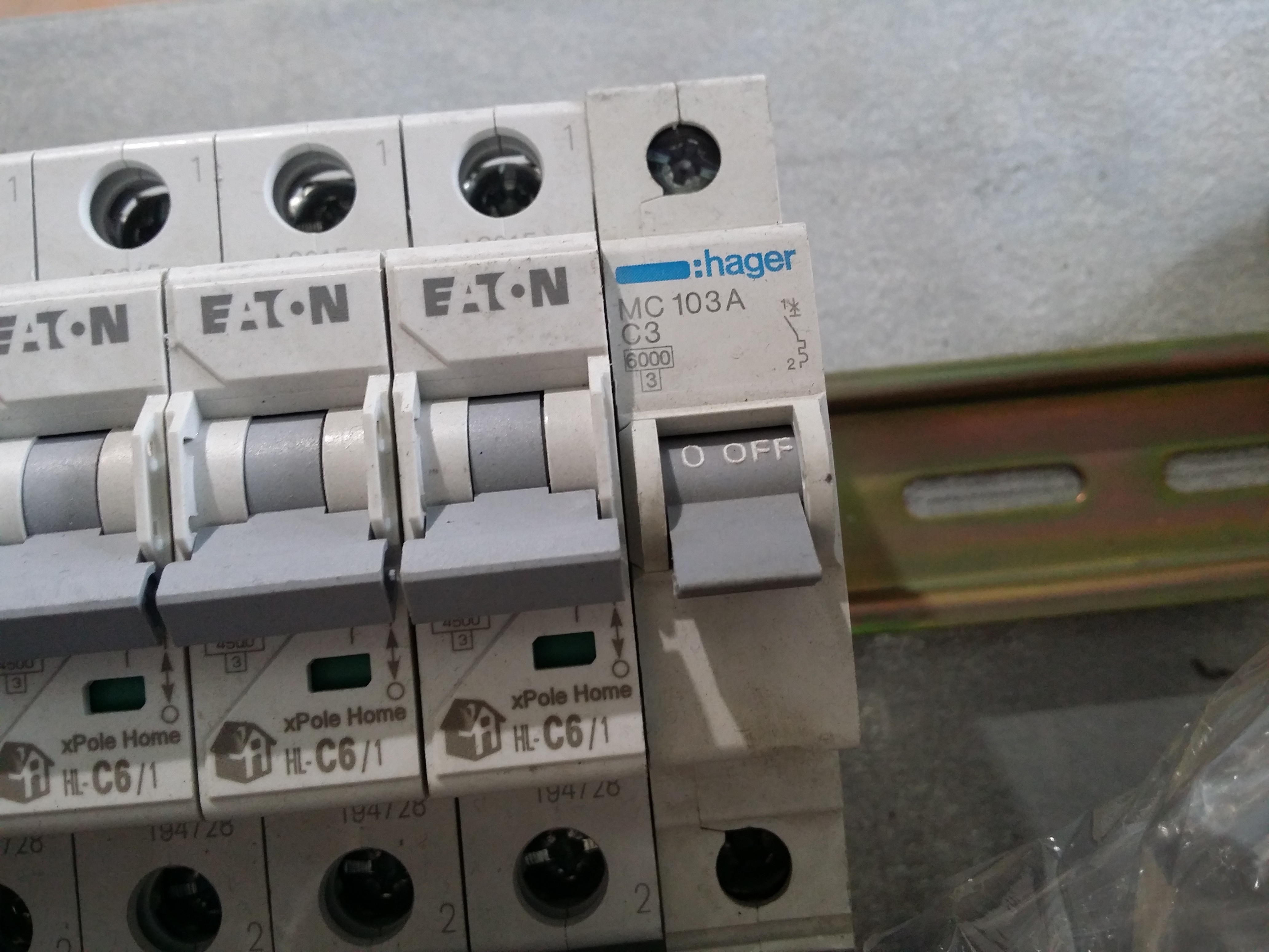

Добавлено: 09 фев 2022, 02:08
calabr
xenon-alien писал(а): А так же вот такое есть
А у меня меньше :lol:
IMG_20220209_005527.jpg (1155 просмотров) <a class='original' href='./download/file.php?id=201644&mode=view' target=_blank>Загрузить оригинал (781.57 КБ)</a>
Но в принципе уже все написали - автомат защищает сеть, а не потребителя. Потребителю должен обеспечить максимальный ток в не-аварийном режиме.
На такую серву, если нет в инструкции, я-бы ставил 10 или 6 ампер класс C
У меня, кстати єти автоматы защищают нагрузку - стоят на рабочем столе на розетку, куда включается что-попало при ремонте. Если что не так - отрубается - некоторые железяки не успели до-гореть
