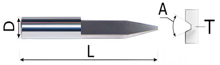

Такие нашел. Пользуется кто-нибудь ?
http://www.ebay.com/itm/10x-10A-Carbide ... SwVFlUGoxX
10x 10A° Carbide Steel CNC Router Pyramid Engraving Bits 3.175mm SHK 0.2mm CED
Вроде как 0.2 на 10 градусов, но китайское оно всё такое странное...
Добавлено: 10 май 2017, 15:59
exe
пирамидки не рекомендую, от них края рваные,для стеклотекстолита лучше такие
J.png (3829 просмотров) <a class='original' href='./download/file.php?id=111070&mode=view' target=_blank>Загрузить оригинал (36.07 КБ)</a>
при этом у китайцев они еще разного качества, одинаковые на вид режут совершенно по разному, одни буквально царапают, вот этот лот, просто ужасно режут), а этот дает идеальный рез, правда стоит намного дороже, рассмотрел их под лупой, первый заточен на крупном кругу, видны бороздки, второй даже под лупой блестит - шлифованный
не так давно покупал у этого продавца, тоже не плохие
именно 10градусных 0.2мм не покупал, поэтому именно их из проверенных посоветовать не могу.
Добавлено: 10 май 2017, 16:27
Пирамидки сейчас использую 30градусные, вроде нормальные... подозреваю, что тоже зависит от исполнения.
С граверами опыт совсем плохой, в том смысле, что они настолько кривые, что видно невооруженным взглядом.
Кстати пирамидки как раз у того-же продавца брал.
10 градусные на 0.2 у него есть такие
https://ru.aliexpress.com/store/product ... 0.0.0GwjLb
вот фиг знает будут ли резать...
