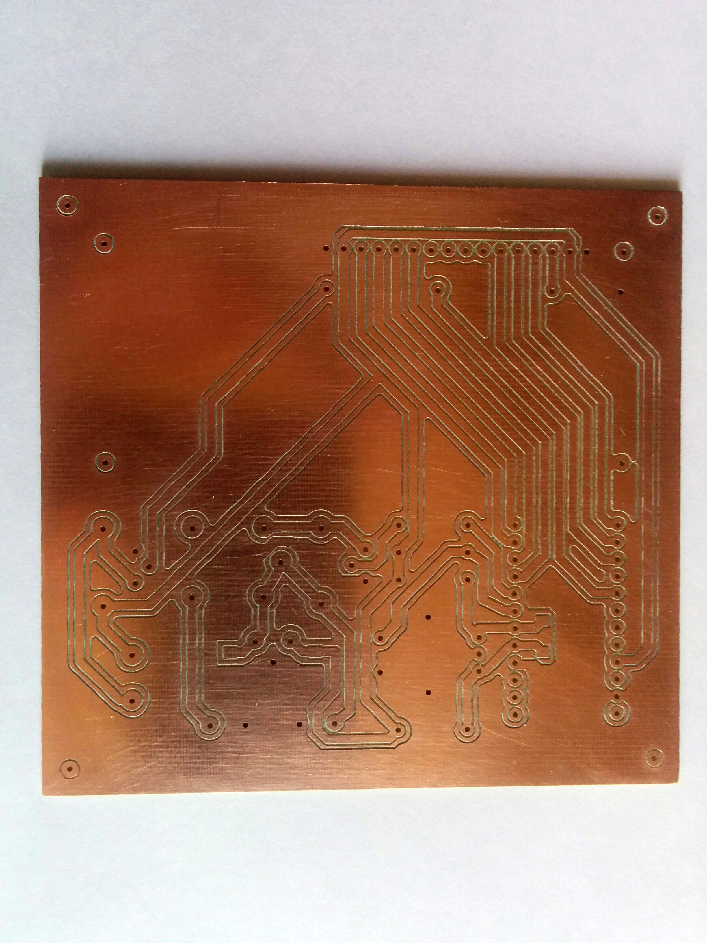

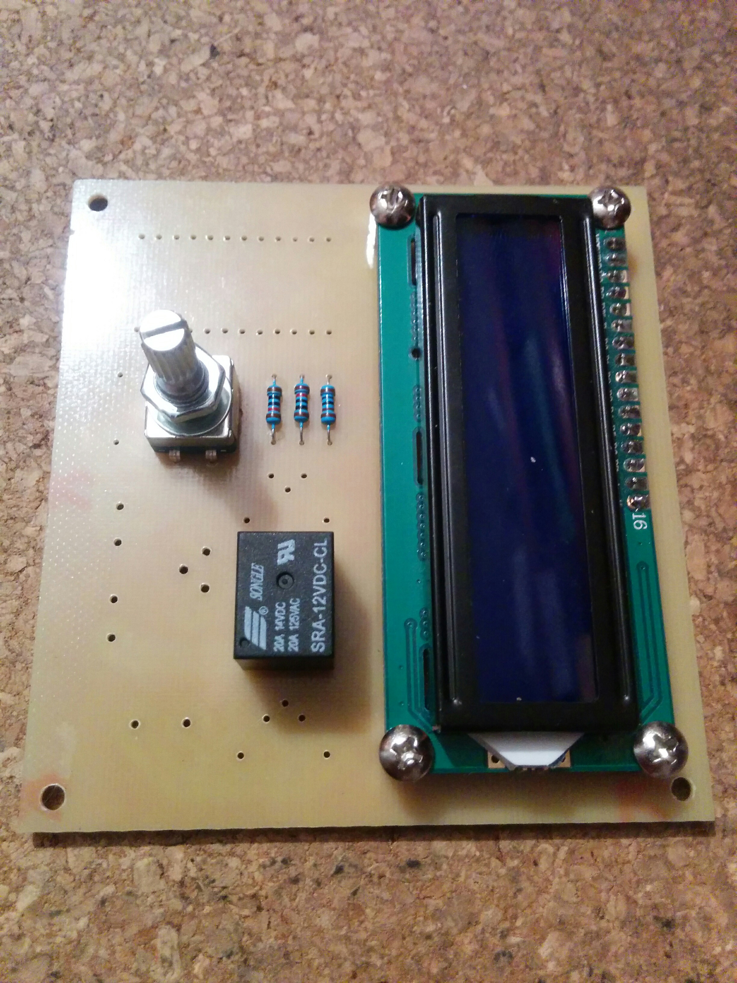

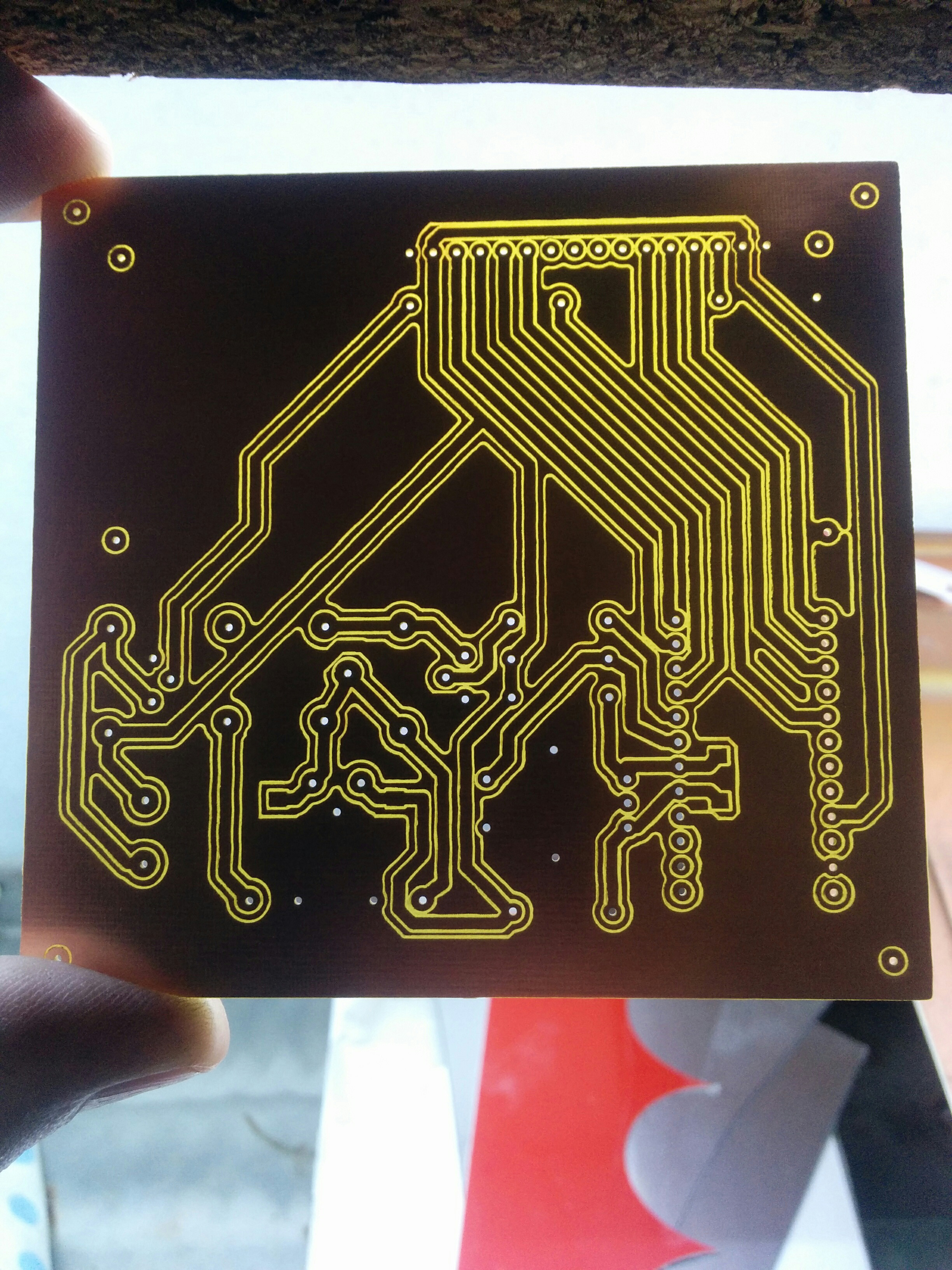

На днях пришел из Китая станок CNC 3040Z-DQ c 500W шпинделем, за то время пока он шел, начитался теории и по его прибытию сразу решил попробовать его в деле -
мне как раз нужно было сделать таймер для ультрафиолетовой засветки паяльной маски и я приступил к процессу.
Печатку делал по такой схеме: Diptrace-->FlatCAM-->pcbzcorrect-->Mach3.
Сначала было решил сделать печатку с выборкой меди, но все же остановился на обычной гравировке для первого раза.
Полученным результатом доволен, к фоторезисту больше не вернусь.

AndyBig
Сообщения: 3876
Репутация: 1121
Откуда: юг России
Сообщение AndyBig »
Поздравляю, весьма достойно получилось :)
А для чего идет еще внешняя обводка вокруг дорожек?

Спасибо! Эта обводка получилась, т.к. первонально задумывалось медь выбирать, а потом просто так и оставил ...

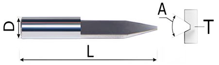

пирамидки не рекомендую, от них края рваные,для стеклотекстолита лучше такие
J.png (4509 просмотров) <a class='original' href='./download/file.php?id=111070&mode=view' target=_blank>Загрузить оригинал (36.07 КБ)</a>
при этом у китайцев они еще разного качества, одинаковые на вид режут совершенно по разному, одни буквально царапают, вот этот лот, просто ужасно режут), а этот дает идеальный рез, правда стоит намного дороже, рассмотрел их под лупой, первый заточен на крупном кругу, видны бороздки, второй даже под лупой блестит - шлифованный
не так давно покупал у этого продавца, тоже не плохие
именно 10градусных 0.2мм не покупал, поэтому именно их из проверенных посоветовать не могу.

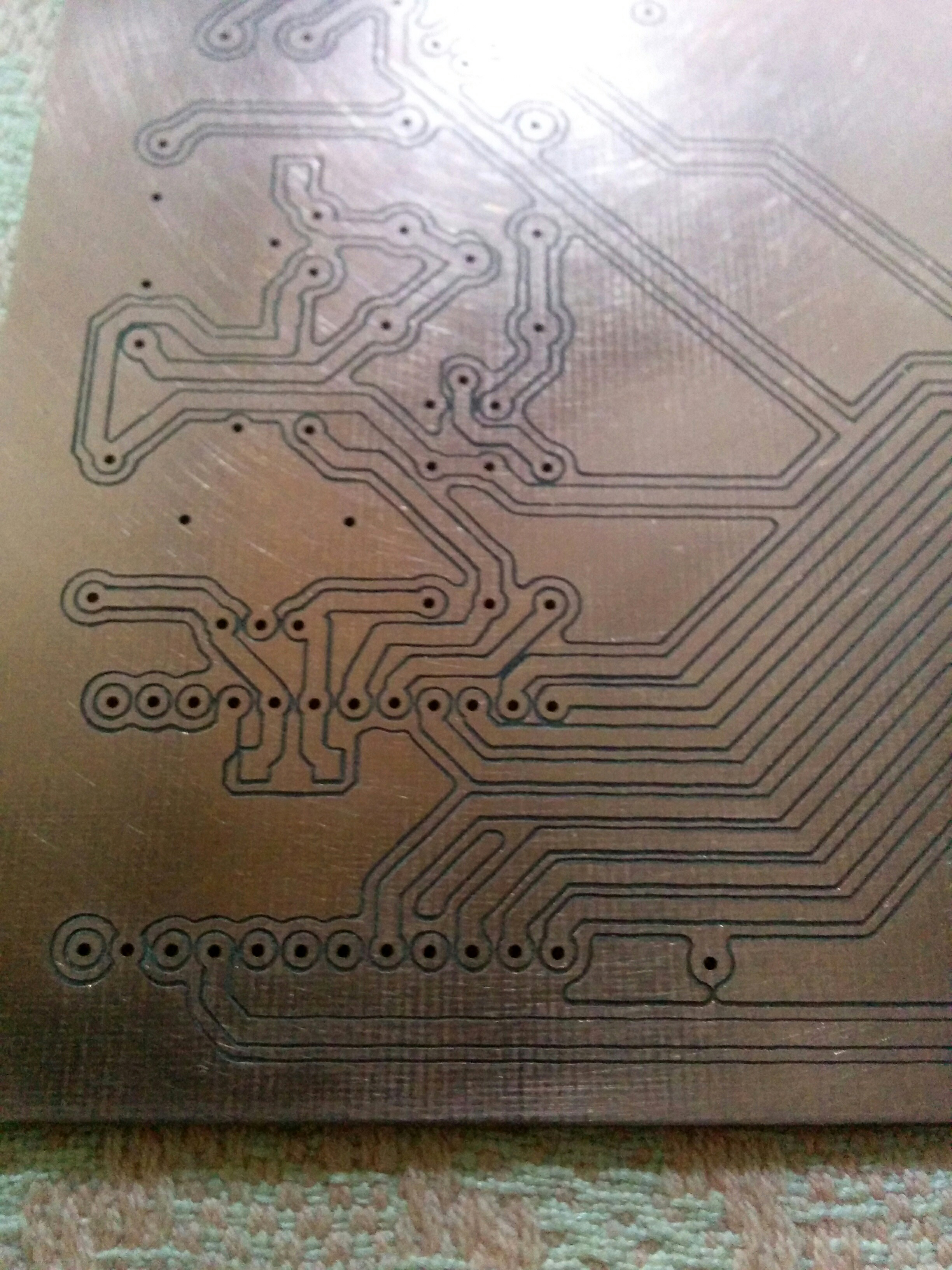

А не смог победить.
В том смысле, что нашел машину с мач3. В качестве компенсации использую autoleveler.
Он сканирует поверхность, режет... и... оказывается что половина платы медь насквозь прорезана, а вторая половина только поцарапана.
При этом изначально аж до -0.1 указано фрезеровать(ноль по касанию меди), т.е. по идее должно быть везде медь снята и с большим запасом.
К сожалению примочки эти приводят к тому, что зачистку меди уже не сделать, сканируют каждый раз.
Если вначале обвести дорожки, то при сканировании для зачистки или попадаешь в изолированные полигоны,
или вообще в прорезанные линии... надо поискать какой-нибудь инструмент, который вначале 1 раз сканирует,
а потом переделывает g-код по сохраненным координатам.
