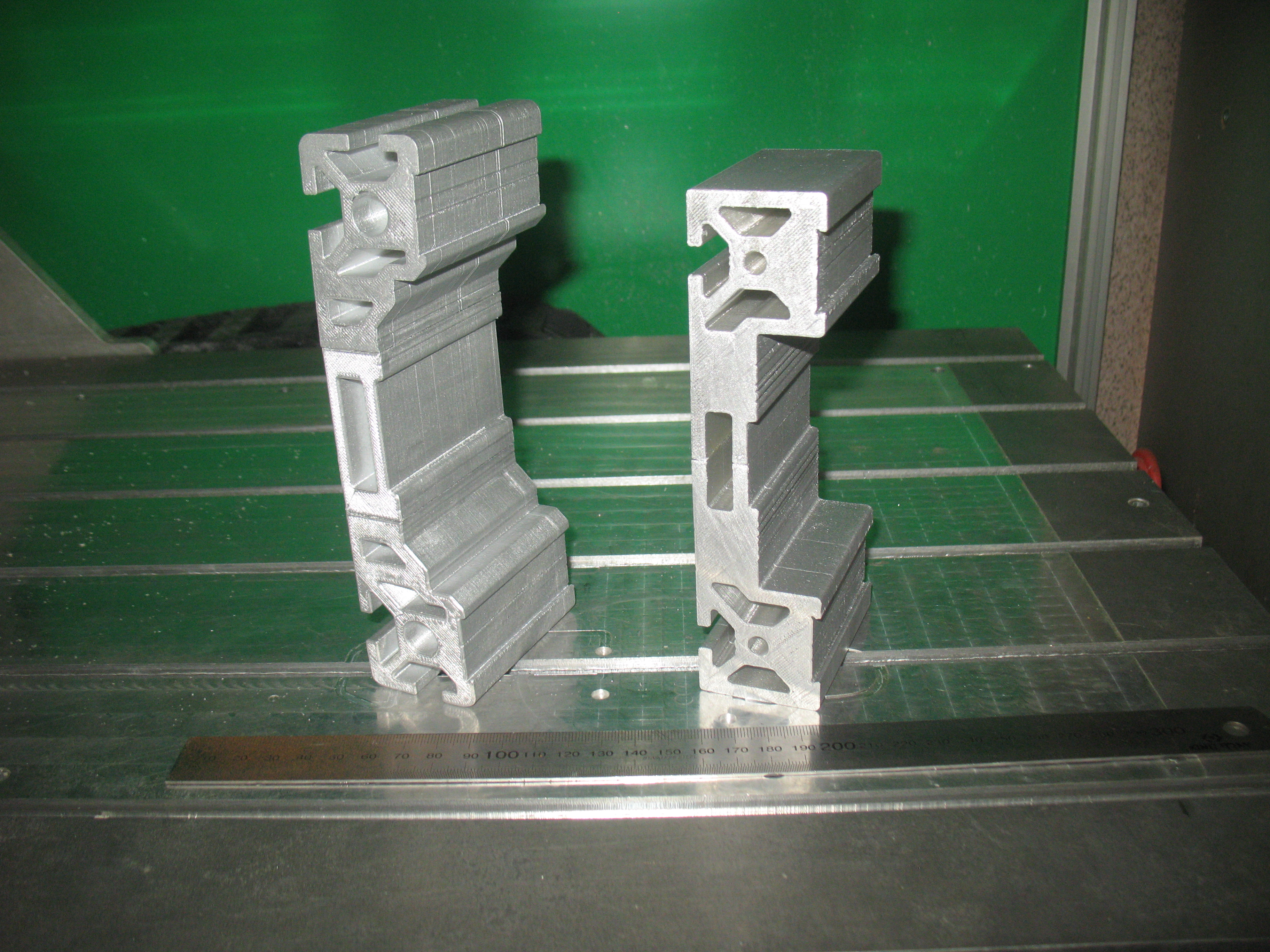

Вот и профилёк готов:
Профиль180 001.jpg (2735 просмотров) <a class='original' href='./download/file.php?id=92916&sid=f62fff4b7fdbba6f86f06084e2bf5c95&mode=view' target=_blank>Загрузить оригинал (5.19 МБ)</a>
Когда в руках повертел-покрутил, понял что одним 180-ым профилем не обойтись. Действительно, на ось Z он дюже здоровенный.
Надо чертить и 160-ый. Тогда всё логично получится.

Напечатался и 160-ый профиль, поаккуратнее получился чем старший брат:
Профиль 160 002.jpg (2557 просмотров) <a class='original' href='./download/file.php?id=93096&sid=f62fff4b7fdbba6f86f06084e2bf5c95&mode=view' target=_blank>Загрузить оригинал (4.97 МБ)</a>
Очень полезной оказалась печать прототипа. Видно все косяки и слабые места когда руками мацаешь и крутишь.
Так что перечерчиваю и буду печатать исправленные варианты.

На картинке макет профиля напечатанный на 3D принтере. Его цена 250 руб за 7 см. Могу всем желающим напечатать сегодня-завтра. :lol:
