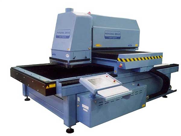

kalinvick
Сообщения: 1074
Репутация: 1134
Re: Проект 100W СО2 Лазерный раскройщик/гравер 1500x1200
Сообщение kalinvick »
Все придумано до (для) нас.
Уже давно.
Что бы повысить качество излучения и убрать проблемы связанные с расходимостью, отказываются от летающей оптики и делают перемещаемые лазеры или столы.
Вот пример. Лазер катается:
1.jpg (4363 просмотра) <a class='original' href='./download/file.php?id=75591&mode=view' target=_blank>Загрузить оригинал (21.71 КБ)</a>
Стол катается:
2.jpg (4363 просмотра) <a class='original' href='./download/file.php?id=75592&mode=view' target=_blank>Загрузить оригинал (11.87 КБ)</a>
arkhnchul
Сообщения: 1754
Репутация: 339
Откуда: москва
Сообщение arkhnchul »
Arslanov.timur писал(а):Если разместить трубку на балке, чтобы она перемещалась по оси Y, то расстояние уменьшается, но он все еще проходит через 3 зеркала:
на портал его можно и вертикально воткнуть, чтобы сразу в линзу светил)
колимматоры кстати проблемы не решают? в принципе, метры воздуха сми по себе не должны особо ослаблять луч.
kalinvick
Сообщения: 1074
Репутация: 1134
arkhnchul писал(а):колимматоры кстати проблемы не решают?
Решают, но тут засада.
Как правило коллиматоры хорошо поджимают гуусовский луч. То бишь одномодовый.
А стеклянной трубе луч не Гаусс, потому как многомодовый.
И коллиматор к лучу прикладывать, как пилюли за образа класть и надеяться, что поможет.
Ну и так, до кучи. На хороших станках стоят динамические коллиматоры, которые меняют расстояние между линзами, в зависимости от длины оптического тракта.
