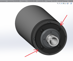

sidjagin писал(а): в технологические резьбы вкручиваешь винты чтоб весь нижний узел остался у тебя в руках.
Так наверно не во всех шпинделях. Бывает они наполовину перекрыты, да и от корпуса откручивать посадочное место мешает шайба с лабиринтом:
Скриншот 2017-04-04 07.57.18.png (4868 просмотров) <a class='original' href='./download/file.php?id=108050&mode=view' target=_blank>Загрузить оригинал (140.75 КБ)</a>
Карпуха писал(а):Я в своё время контролировал шум через железный прут.
Хорошая идея, возьму на вооружение
