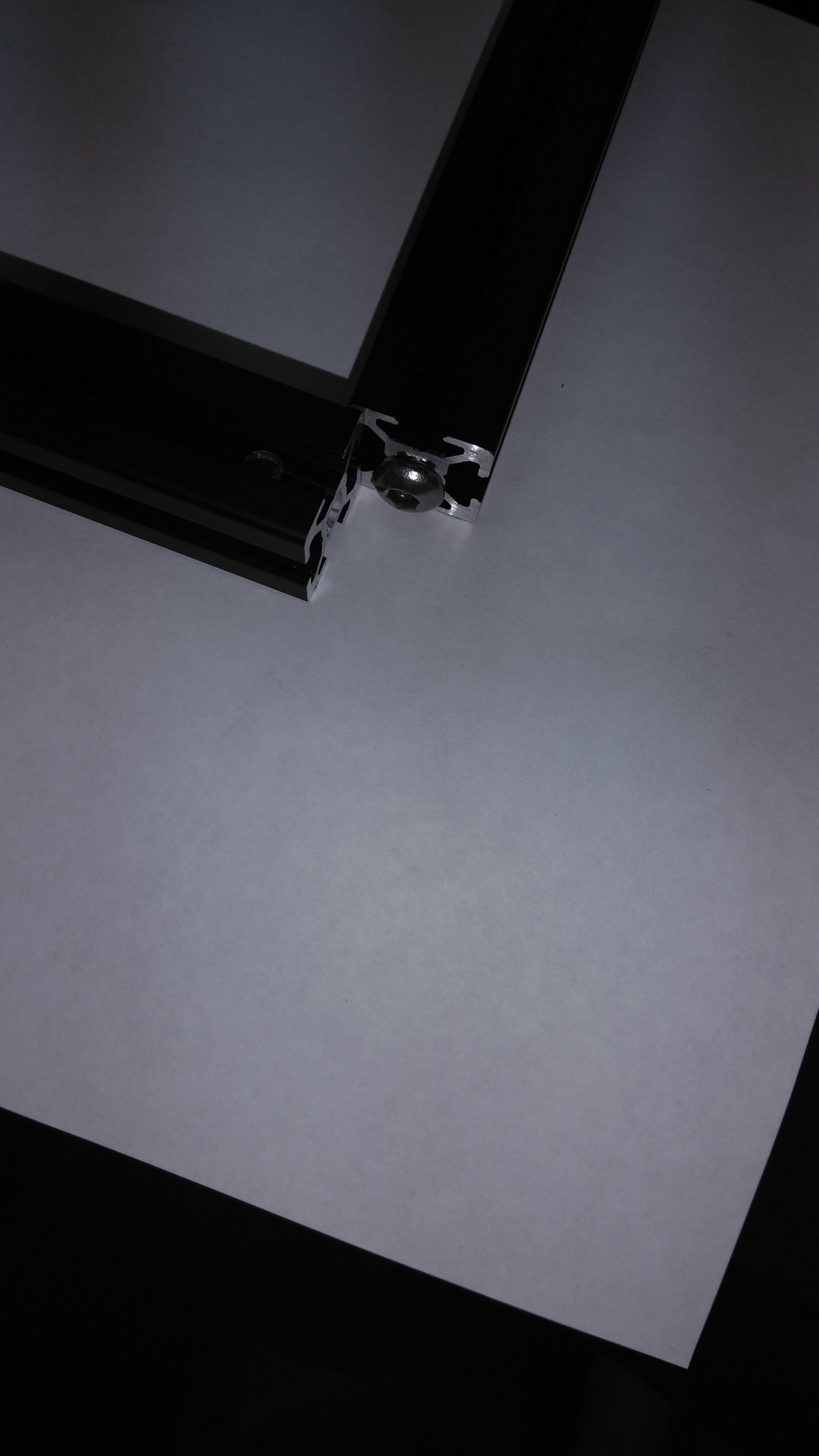

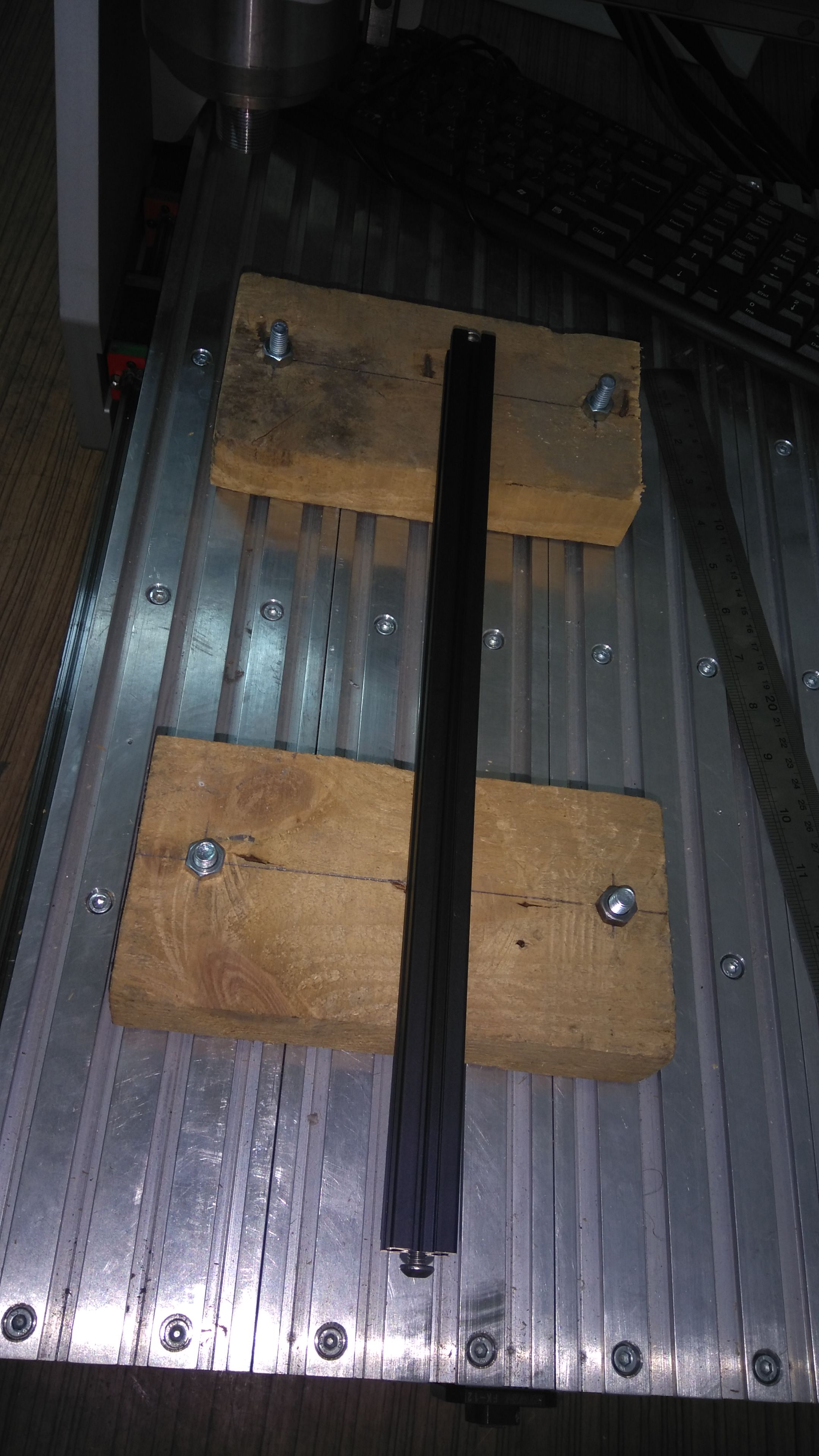

Давно хотел собрать 3D-принтер домой. Решил сделать простую операцию с помощью запущенного станка :ura:
Операция заключалась в сверлении отверстий в профиле.
Фрезернул "типа"тиски для палок профиля 20х20
IMG-20180728-WA0033.jpeg (2513 просмотров) <a class='original' href='./download/file.php?id=143587&mode=view' target=_blank>Загрузить оригинал (685.72 КБ)</a>
IMG-20180726-WA0046.jpeg (2513 просмотров) <a class='original' href='./download/file.php?id=143586&mode=view' target=_blank>Загрузить оригинал (749.02 КБ)</a>
Ну и :) с привязанными координатами насверлил отверстий, чтоб можно было собрать каркас.
IMG-20180728-WA0062.jpeg (2513 просмотров) <a class='original' href='./download/file.php?id=143584&mode=view' target=_blank>Загрузить оригинал (455.65 КБ)</a>
Идея была не столько в отверстиях, сколько в первых шагах, типа "Hello World" для программиста. И даже тут нормально так пришлось повозиться.
Час бился над координатами - не мог заставить станок правильно воспринимать систему координат из УП. Оказалось ось Z должна гулять не от 0 до 130, а от -130 до 0.

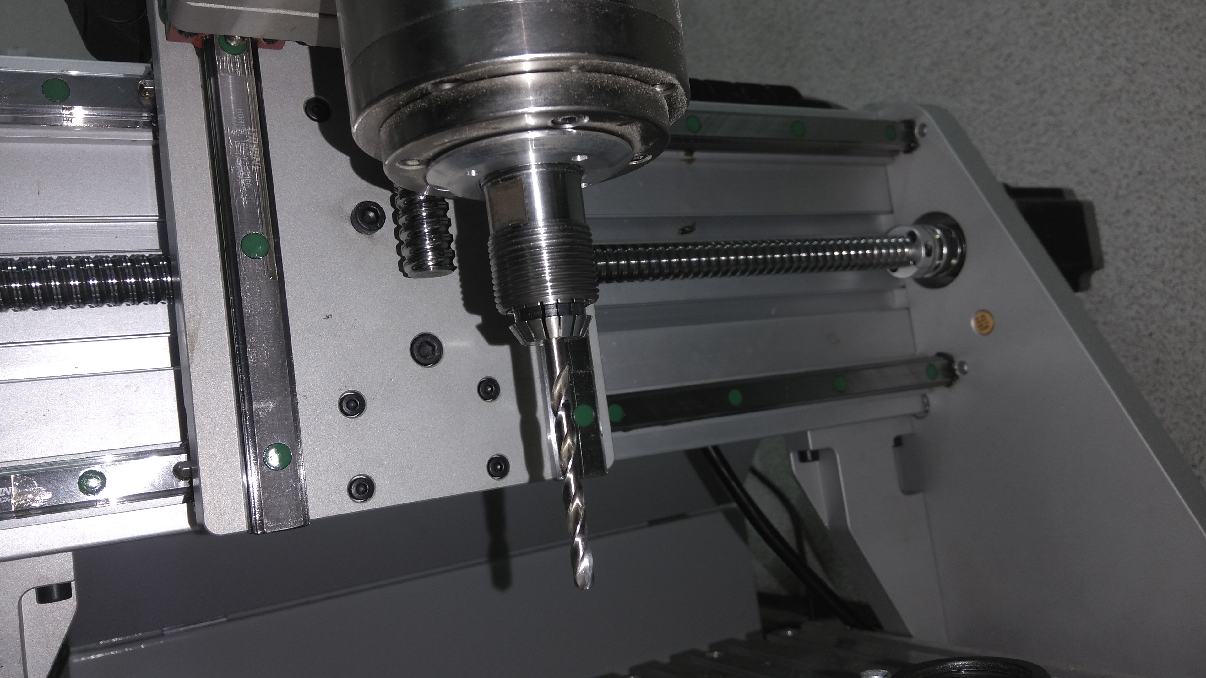

Не обошлось без казусов :( Цанга 6-5мм обжимает. Я в неё сверло 5мм поставил... :roll:
IMG-20180728-WA0072.jpeg (2513 просмотров) <a class='original' href='./download/file.php?id=143585&mode=view' target=_blank>Загрузить оригинал (827.73 КБ)</a>
Нагрел, тихонечко постучал. Обошлось
