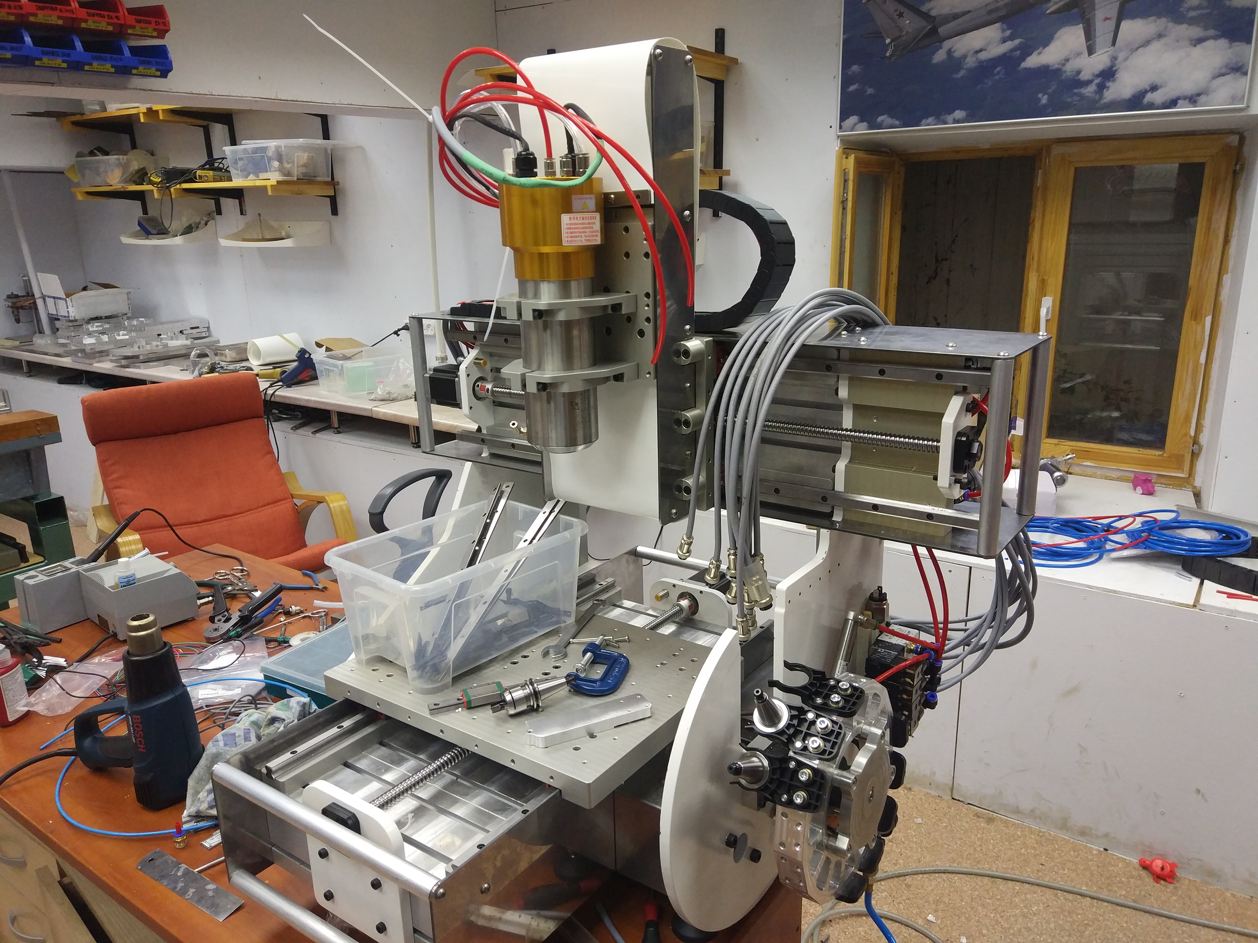

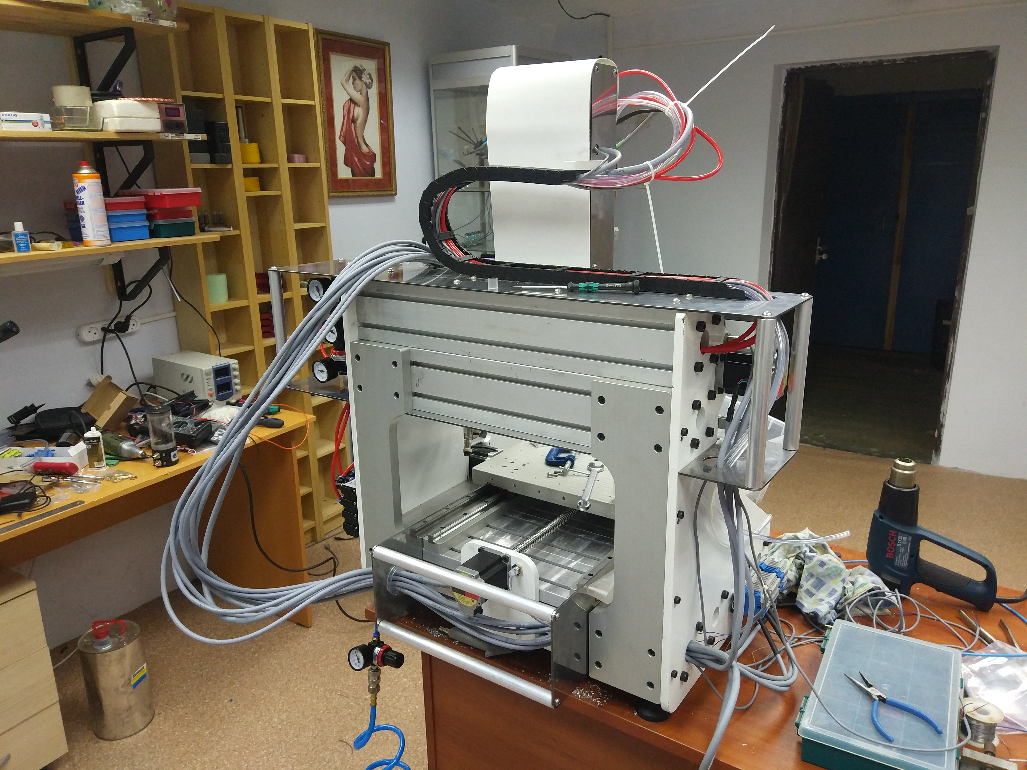

Re: Мелкий+ 400х300х150 с автосменой
Завершаю электрику. На сл неделе поставлю под ток.
IMG_20180525_213438.jpg (2679 просмотров) <a class='original' href='./download/file.php?id=139743&mode=view' target=_blank>Загрузить оригинал (4.15 МБ)</a>
IMG_20180525_213403.jpg (2679 просмотров) <a class='original' href='./download/file.php?id=139744&mode=view' target=_blank>Загрузить оригинал (4.04 МБ)</a>

Кабели красивые...
У меня , кстати, появился кусок рельса с кареткой "плохонькие", тебе еще надо?
