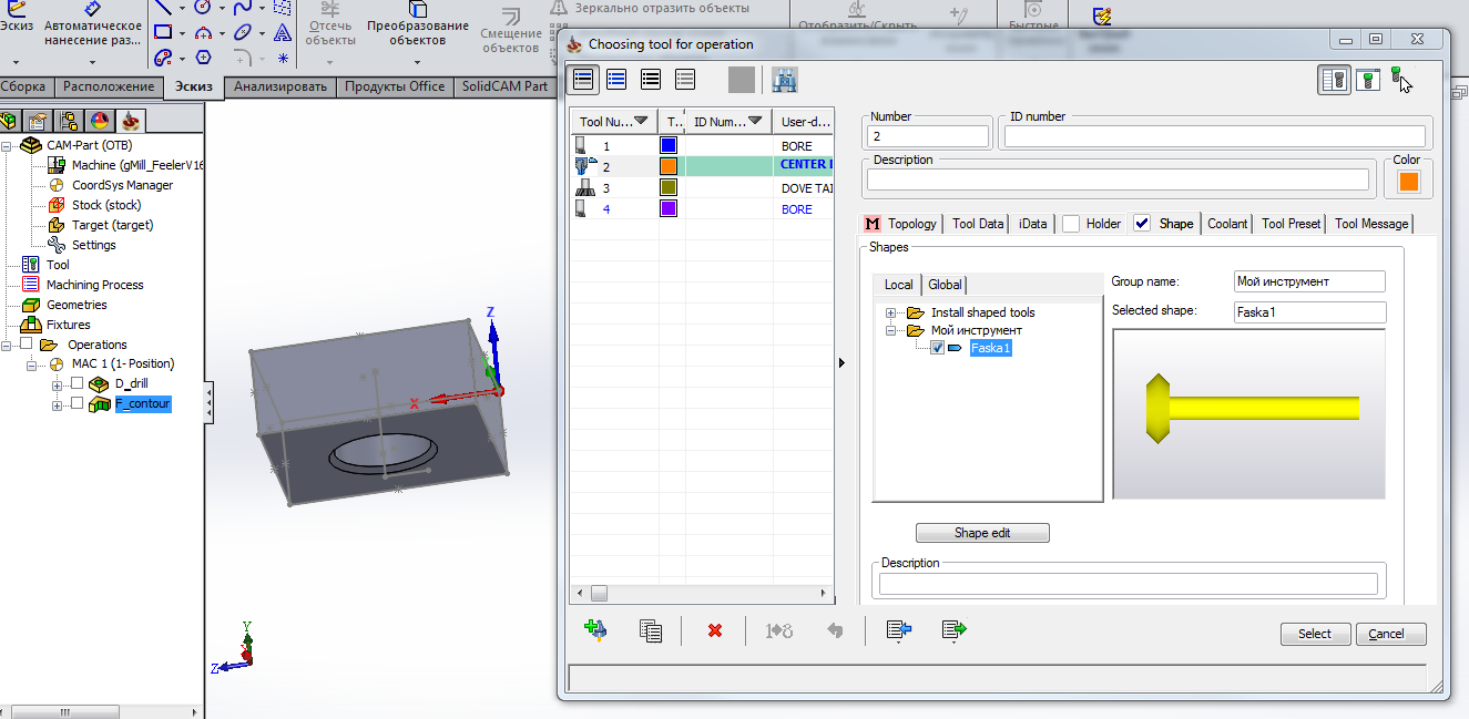

Парни, кто нить пробовал снимать обратную фаску?
Чет я стопорнулся с этой стратегией :thinking:

Re: SolidCAM
Хочу именно через стратегию солида
Но у него нет такого инструмента в базе
Пробовал выбрать фрезу типа ласточкин хвост , поставить на ней свои градусы , но солид не дает ее применить
Если делать просто по контуру , то надо высчитывать смещение и высоту, что бы попасть на фаску нужной частью фрезы, это конечно решаемо, но хотелось бы более цивильного способа
Типо того как и наружняя фаска :)

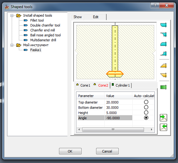

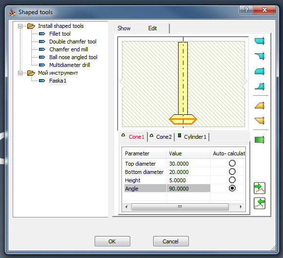

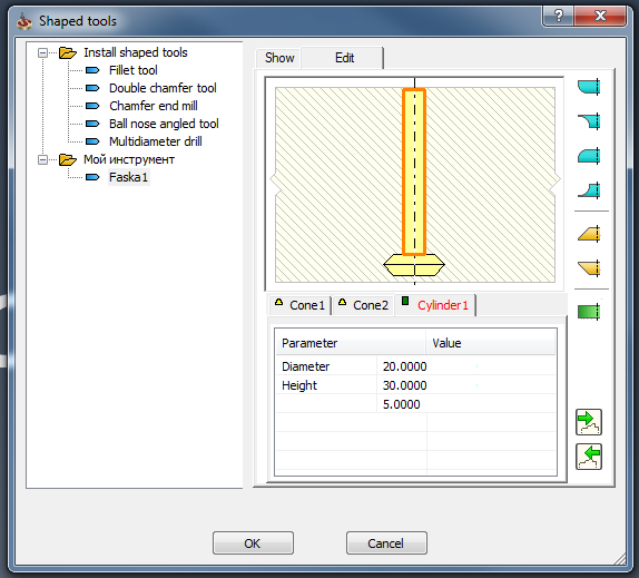

Сообщение AlexTskan »
Не знаю как в русской версии - в английской меню SC -> таблицы инструмента -> Shaped tools(вероятно Фасонный инструмент) тут можно легко конфигурировать различный фасонный инструмент.

Re: SolidCAM
Спасибо, попробую создать инструмент

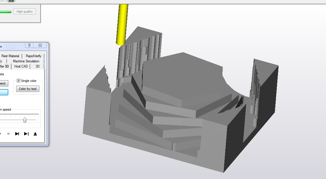

Добрый вечер.
Научите такой штуке.
Хочу сделать пирамидку. Использую стратегию открытый карман.
Он ее режет, но по углам остаются четыре "утеса" и фреза туда время от времени наваливается всей длиной.
На фото результат стратегии "Pocket recognition", видно наезды на стенку.
Как сделать, чтобы он при каждом проходе снимал всю площадь?

Сообщения: 8408
Re: SolidCAM
Возможно нужно снимать весь материл с каждого слоя?
Самое простое наверное сделать через стратегию аймашининг
Хотелось бы видеть желаемую модель. вообще нечёткость терминов в SC несколько напрягает.
Судя по резу - фреза работает плунжерным способом.
А по углам остаётся скорее всего из-за того что это не совсем карман - это ограниченное по сторонам открытое пространство. и вероятно программа считает что они - углы - просто должны отпасть.
Я бы для такой фигуры использовал бы HSR, а потом HSM. быстрее делать программу.
Хотя если попользовать Profile пользуясь офсетами контуров удлинениями траектори и разными фрезами, вероятно можно заставить станок сделать деталь быстрее.
и на что обращу ваше внимание. если заход не плунжерный - а по геликоиде (да и плунжерный тоже не защищён от этого) - при резе близко к тонкому полу - велика вероятность загиба подобных углов. и резкое зацепление фрезы за оставшийся материал - с её поломкой. способов обхода множество - начиная от использования фрез с малой режущей частью - до правильной стратегии размещения деталей. если кто посоветует толковую статью на эту тему - буду благодарен!

Попробуй через аймашининг, конечно придется каждый слой выделить на каждый проход на новой глубине
Но зато прога точно знает границы заготовки и детали
Можно запустить через 3 д аймашининг, но мне не очень понравилась эта стратегия
