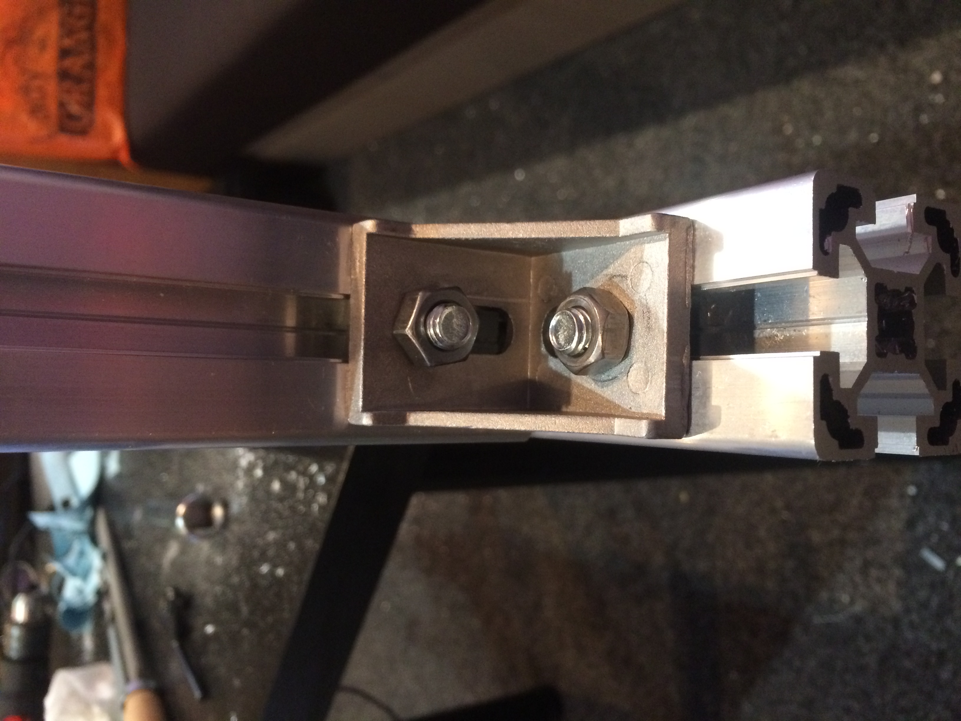

Продолжаем "примеряться" в ожидании оставшихся запчастей.
Вчера попробовал собрать профиль.
Из выводов, уголки явно лишние. То есть соединение с помощью одного болта очень мощное. Единственное, от чего уголки могут помочь, так это от скручивания.

def писал(а):Из выводов, уголки явно лишние. То есть соединение с помощью одного болта очень мощное.
это так кажется. Повторюсь - индикатором туды потыкать и посмотреть, пальцем все шатается неплохо так. Соединение одним болтом дает достаточную прочность, а не жесткость.
Ну и уголки несколько снижают требования к обработке торцов.

Так торцы у меня по идее ровные, резали продавцы на спец станках (во всяком случае так заявили) ;)
Ну как бы да, соглашусь, что уголки явно не будут лишними :) тем более, они уже есть :)

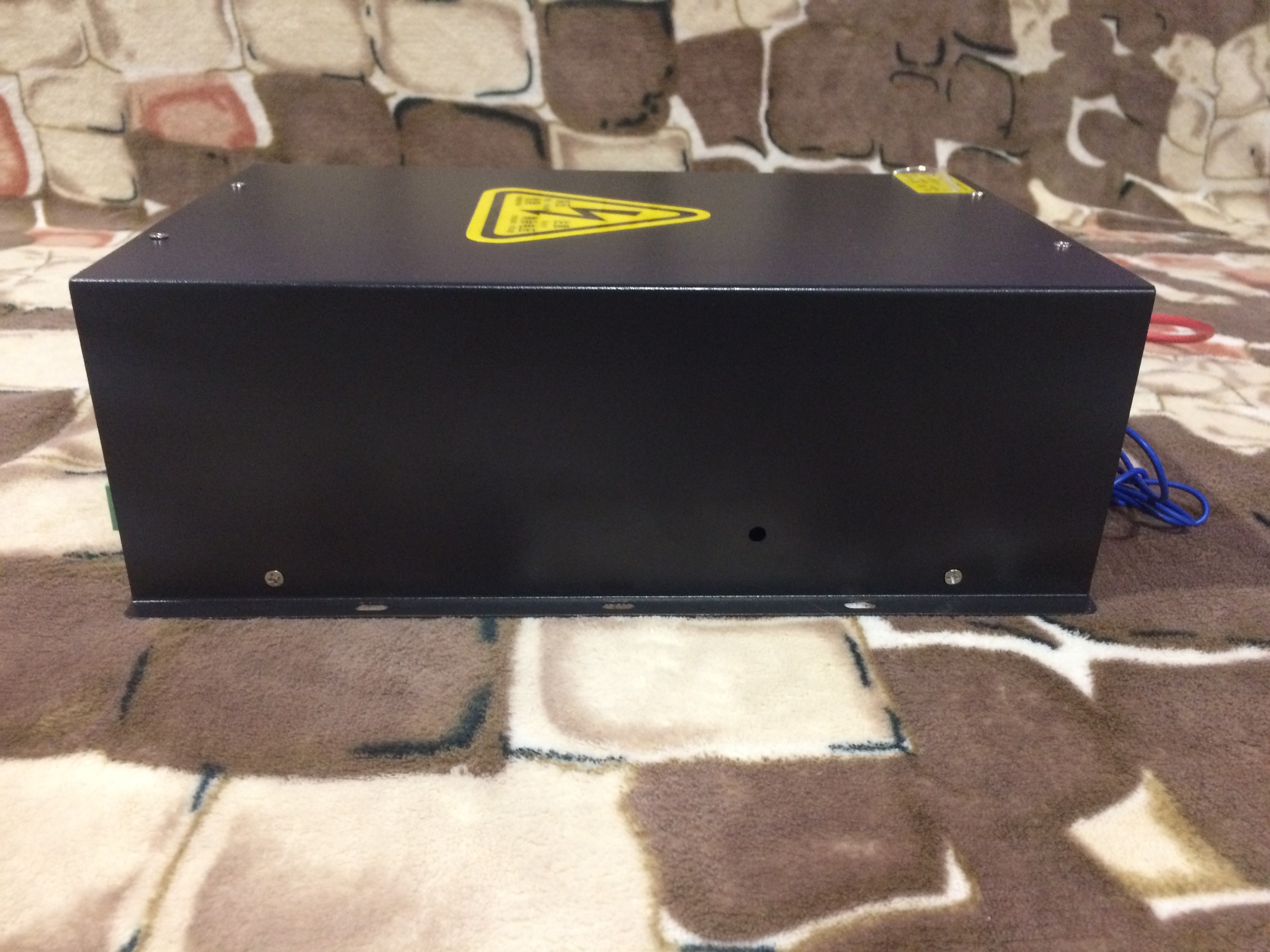

Так же приехали блоки питания. Что сразу бросилось в глаза, так это размер 80Вт высоковольтного БП для питания лазера. Большой, своличь :) Но качество изготовления, во всяком случае, внешнее, достойное.

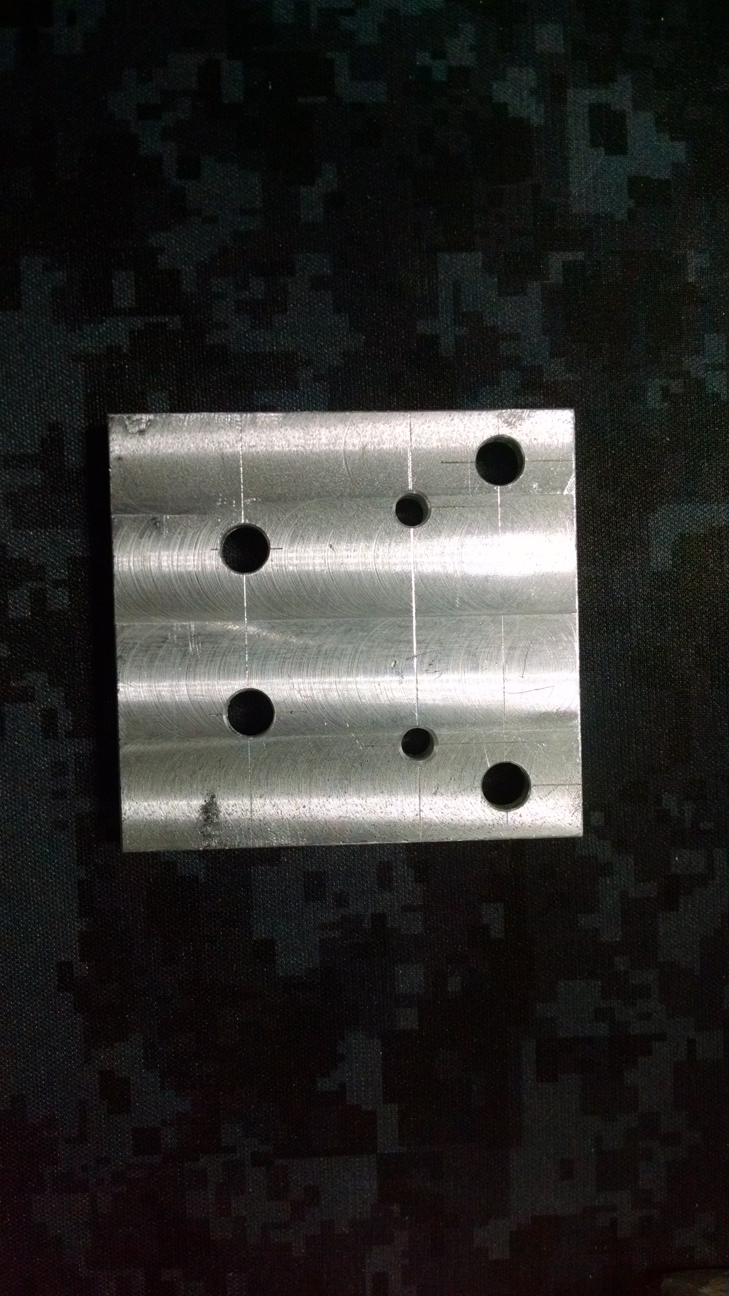

Далее получил первую часть деталек, что заказывал через знакомых на производстве.
Переходная пластина прям то что нужно :) Всё чётко, красиво. Выполнена из алюминия.

А вот и фото БП:

Хороший блок, почти как у меня только черный и надеюсь рабочий ;)
А мне вчера тоже блоки приехали на 80 и 100Вт.

Что то они какие то маленькие... особенно второй... или меня глючит?

Второй меньше процентов на 30, а первый достаточно большой.
