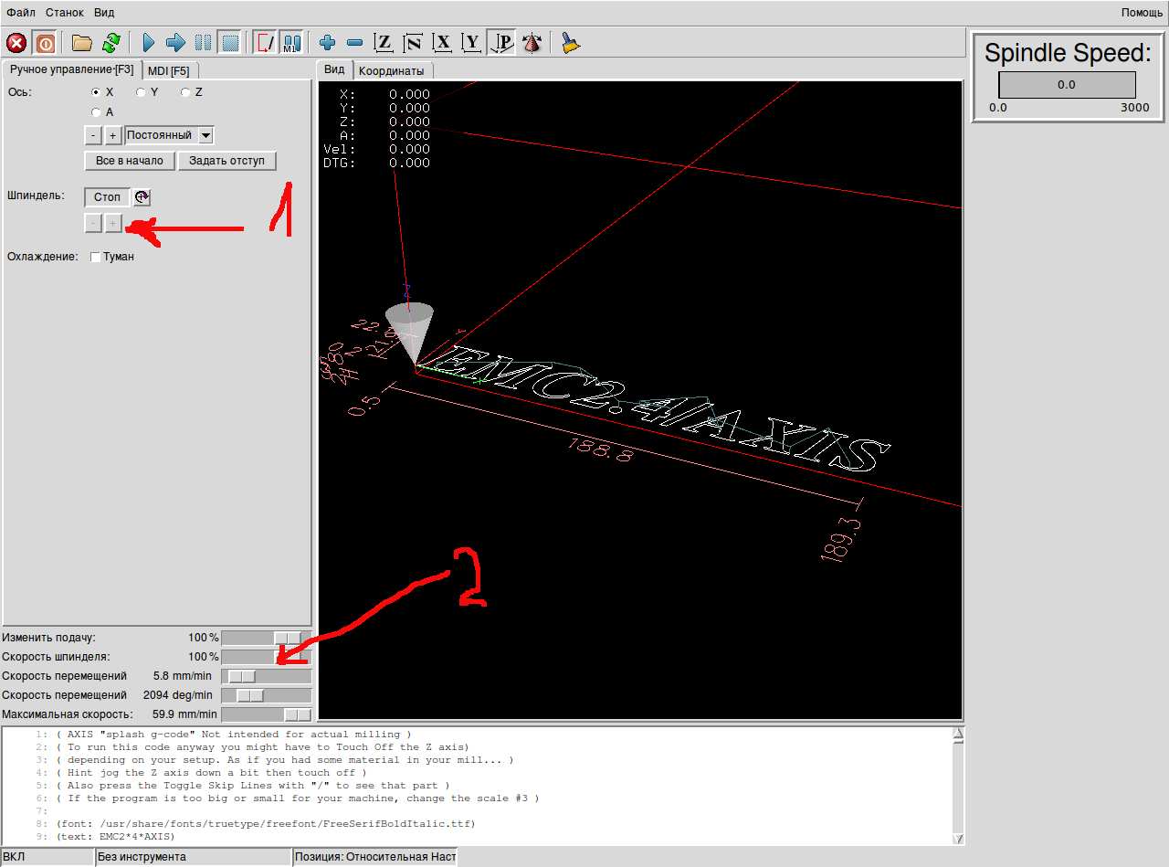

Вопрос по шпинделю. На частотнике вроде всё насторил--включается крутиться--использую схему http://www.cnc-club.ru/forum/viewtopic. ... 1&start=20
Но на интерфейсе если щёлкать кнопочку 1(+) после включения шпинделя то вначале напряжение(и соответственно обороты) падают затем начинают расти. Как избавиться вообще от этих + и - чтоб работала только кнопка 2.
my4x.jpg (2761 просмотр) <a class='original' href='./download/file.php?id=14762&sid=31cb895f0969e1cfecf225b35a575baa&mode=view' target=_blank>Загрузить оригинал (81.18 КБ)</a>
Re: FAQ по EMC2 LinuxCNC
Нижняя - это spindleoverride - это множитель для скорости шпинделя. Верхняя - регулировка оборотов - к ее значению применяется override. Без нее никак не обойтись.

Nick писал(а):Нижняя - это spindleoverride - это множитель для скорости шпинделя. Верхняя - регулировка оборотов - к ее значению применяется override. Без нее никак не обойтись.
1)тогда как сделать чтоб при нажатии кнопки плюс обороты сразу начинали расти а не падать а потом опять расти и увеличить дискретность приращения напряжения--а то чтоб разогнать шпиндель раз 50 надо нажать мышкой--мозоль однако будет :thinking:
2)как сделать чтоб emc запоминала координаты и уставки шпинделя после выключения.
Лучше всего управлять шпинделем через Gкод
M03 - старт
M5 - стоп
S500 - установка оборотов (500 об/мин).
