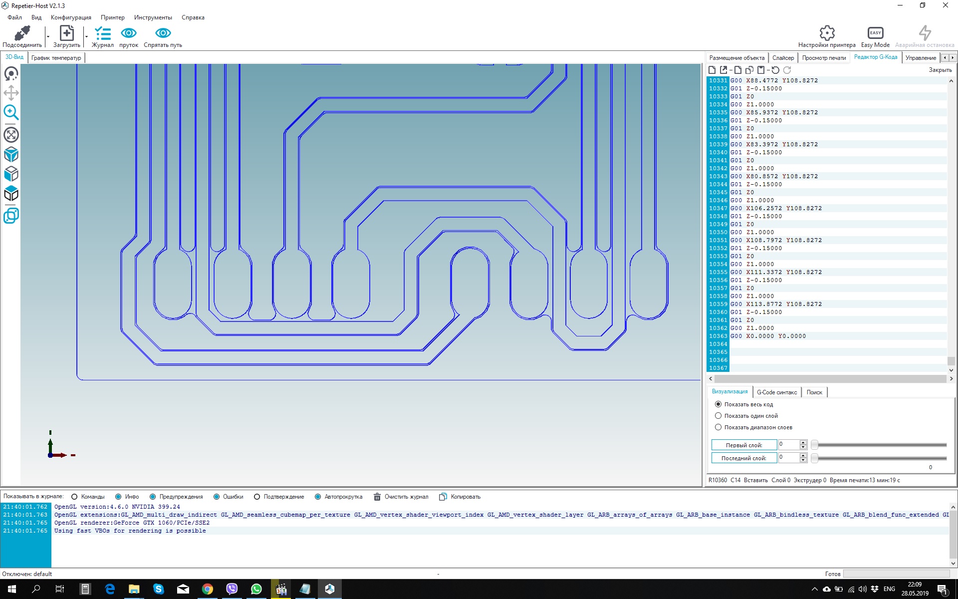

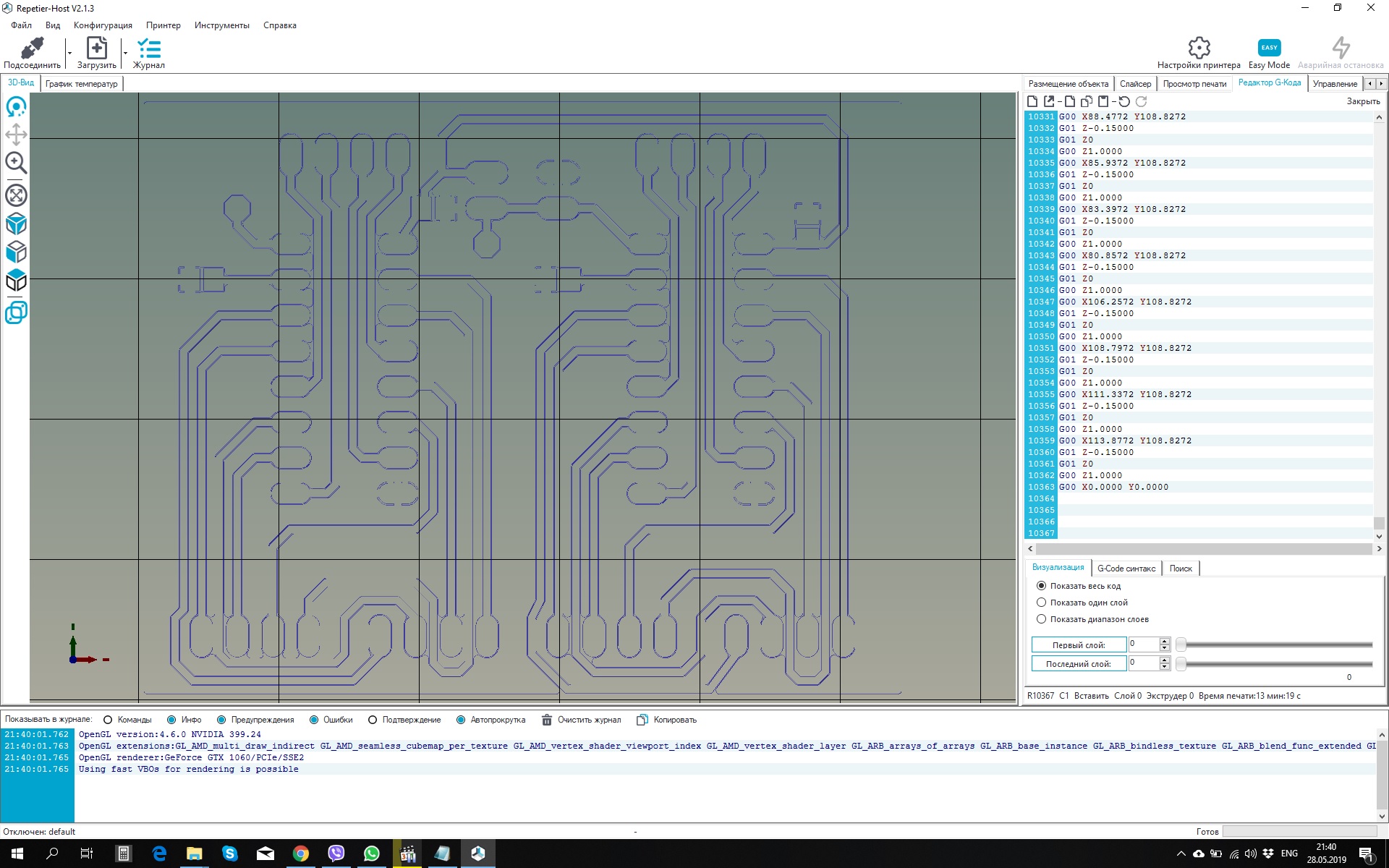

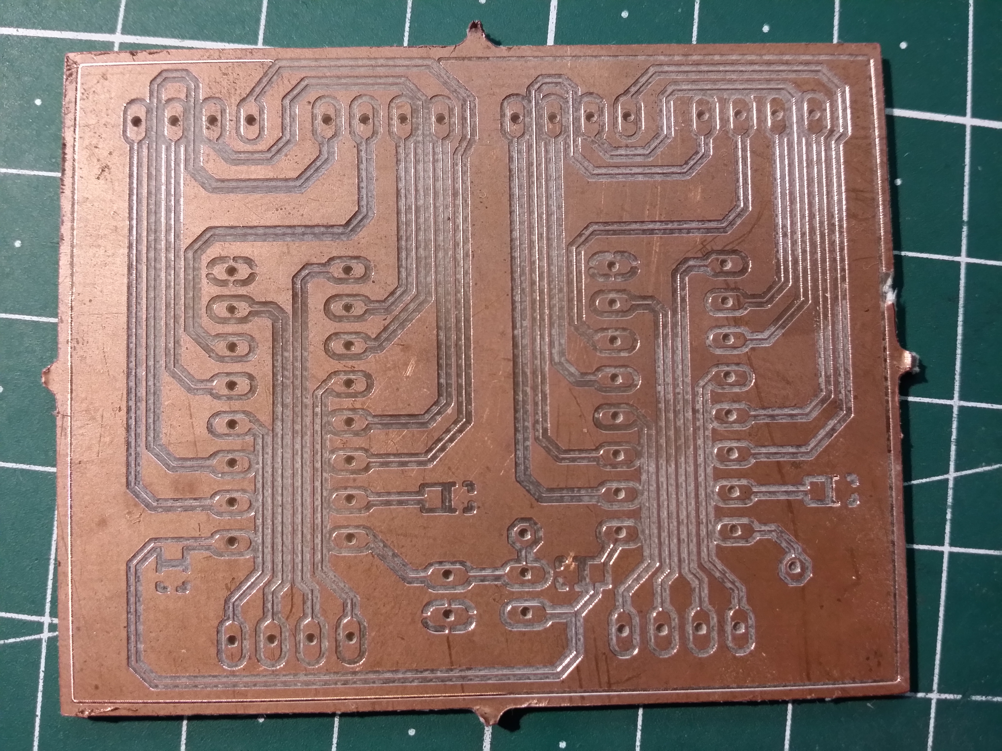

Моя первая в жизни печатная плата. (прошу сильно не пинать)
Контура дорожек проходил гравером 90 градусов на глубине 0.08мм кончик по идее 0.1мм.
quadruplex multiplexer v2_0001.jpg (3369 просмотров) <a class='original' href='./download/file.php?id=163519&mode=view' target=_blank>Загрузить оригинал (476.56 КБ)</a>
20190529_015323.jpg (3324 просмотра) <a class='original' href='./download/file.php?id=163529&mode=view' target=_blank>Загрузить оригинал (3.47 МБ)</a>
20190528_204449.jpg (3376 просмотров) <a class='original' href='./download/file.php?id=163518&mode=view' target=_blank>Загрузить оригинал (4.42 МБ)</a>
А куда копать по поводу тонких дорожек?
Шпиндель немного бьет, но дорожки то должны получаться одинаковой толщины.
Пропуска шагов не заметил.
Наверное это люфт в гайках?
Бороться с этим явлением поможет понижение скорости подачи? А то гравировал на 500мм/мин
Ещё подозреваю, что не использовалась карта высот. После сканирования прописывал М420 S1. (но не факт)
Хотя... У меня ось Z ещё всё на метрической гайке и при коррекции высоты может гравирует на разной высоте. (по мимо коррекции)
Может такое быть?

xenon-alien писал(а):копать по поводу тонких дорожек
Либо не тот инструмент, либо заходит слишком губоко.. Карта высот крайне-желательна.
Я делал графером, с заявленной пяткой 0.2 и углом 30 градусов. В настройках инструмента софта G2G установил параметр 0.2*60 градусов, заглубление за раз 0.04. В параметрах "контур" или "Вороной" - рез на 0.07 (УП делает 2 прохода). Вполне себе получаются дорожки 0.2мм.
Re: Box-1 ЧПУ v2.0 +4 ось на Arduino RAMPS 1.4 380х480х180
Добавлено: 28 май 2019, 22:14
iMaks-RS писал(а):Либо не тот инструмент, либо заходит слишком губоко. Карта высот крайне-желательна
Тут я не в курсе - это мой "первый раз" :hehehe: . Просто хотел попробовать. Поверхность сканировал. (надеялся получить результат, как на видео выше)
Пятак заявлен 0.1мм на этом гравере и углом 90 градусов.
Даже если 0.2 мм, то дорожки должны получаться одинаковыми всюду. (не смотря на биение шпинделя в 0.05мм )
iMaks-RS писал(а):Я делал графером, с заявленной пяткой 0.2 и углом 30 градусов.
Подобные и у меня есть. Со временем их тоже проверю. (мне казалось, что гравер с углом 90 градусов будет за одно "фаски" оставлять на меди, а то видел видео, что иногда рваные края получаются)
iMaks-RS писал(а):В настройках инструмента софта G2G установил параметр 0.2*60 градусов
Создаваемая УП не подходит для моего станка, так что всё делал в FlatCAM.
Попробую ещё немного траекторию поправить, что бы получался проход по одной линии. (что немного увеличит ширину дорожки, не смотря на все погрешности)
Сейчас видно, что 2 траектории рядом проходит.
quadruplex multiplexer v2_0002.jpg (3347 просмотров) <a class='original' href='./download/file.php?id=163520&mode=view' target=_blank>Загрузить оригинал (429.24 КБ)</a>
Ещё подозреваю, что сканирование могло не совсем верно произойти.
(не шкурил поверхность платы, а ей то больше 15 лет - провалялась у меня в ящике :freak: )

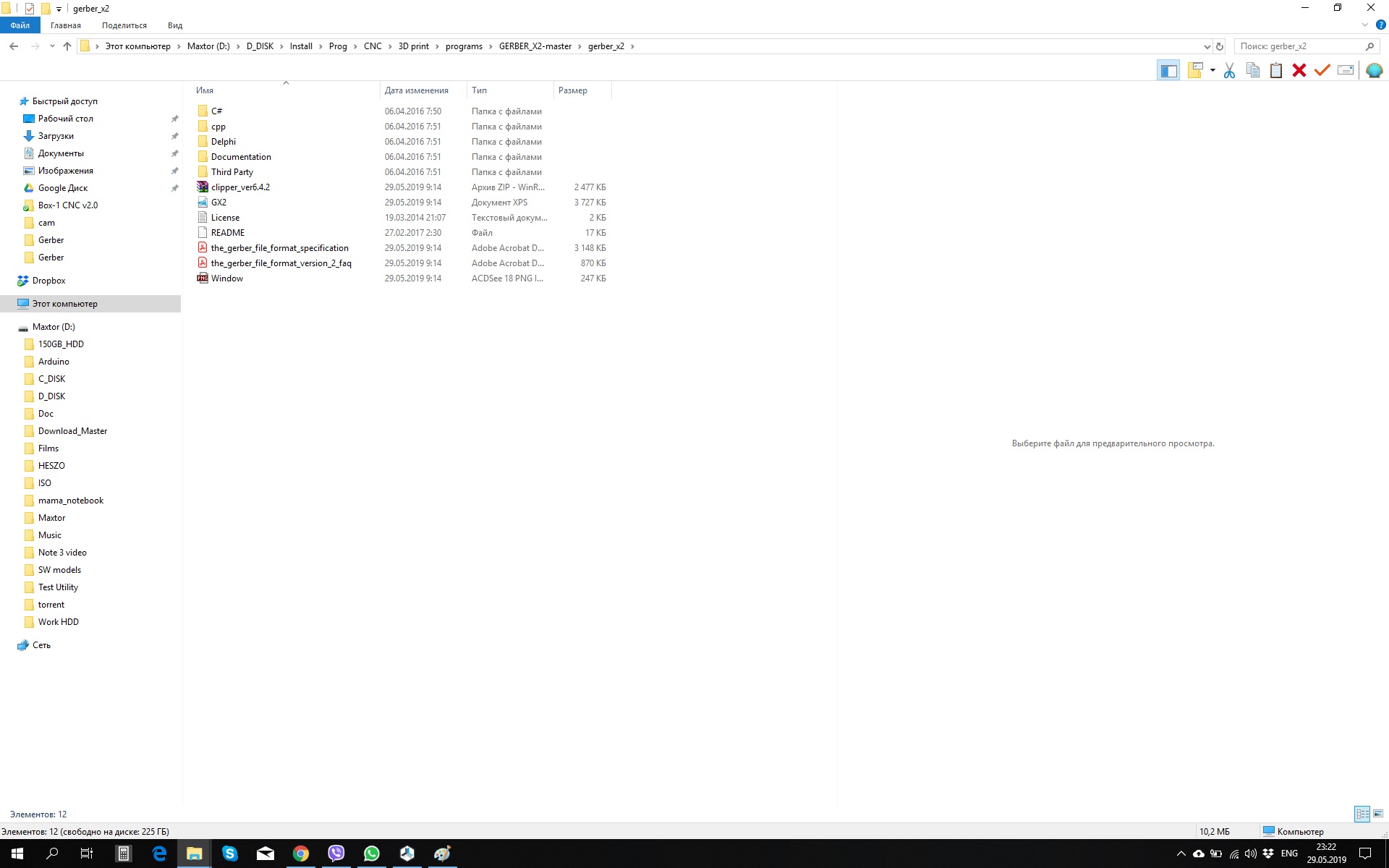

X-Ray писал(а):Там экзешник с библиотеками из папки работает. Без установочника. Там на поле краткую справку добавил, перевод позже.
Можно немного детальней для особо "одаренных"
Вот распакованный архив. Ни одного экзешника во всем архиве.
G2G_001.jpg (3269 просмотров) <a class='original' href='./download/file.php?id=163631&mode=view' target=_blank>Загрузить оригинал (184.33 КБ)</a>
G2G_002.jpg (3269 просмотров) <a class='original' href='./download/file.php?id=163632&mode=view' target=_blank>Загрузить оригинал (267.94 КБ)</a>
G2G_003.jpg (3269 просмотров) <a class='original' href='./download/file.php?id=163633&mode=view' target=_blank>Загрузить оригинал (189.1 КБ)</a>

xenon-alien писал(а):Я немного отодрал фольги и замерял микрометром - 0.07 показало. (может загнулось и не верный замер получился)
Советский суровый текстолит? Если нет, то там максимум 35мкм если FR4, чаще 18мкм встречается если китайский, 70мкм это уже очень толстый.
Добавлено: 30 май 2019, 15:18
nevkon писал(а):Советский суровый текстолит?
Похоже на то.
Очень давно получил от друга кусок 59х170мм (когда ещё в школу ходил, 2000-2005 год).
А он от куда достал - не знаю, но в те времена Алиэкспресса не было. (может и был, но ни я ни он об этом не знал)
За это время он успел окислиться, а перед сканированием я не прошкурил и карта высот получилась не корректной. (подозрения у меня такие)
Текстолита этого хватит только ещё на одну такую схему.
20190530_150626.jpg (3219 просмотров) <a class='original' href='./download/file.php?id=163668&mode=view' target=_blank>Загрузить оригинал (2.86 МБ)</a>
nevkon писал(а):если FR4, чаще 18мкм встречается
Потом буду эти использовать.
Когда-то заказал в месте с радиодеталями на всякий случай. (когда собирал этот станок - Box-1)
Цену уже не помню, давно было и курс поменялся с тех пор.
Вот теперь и пригодятся.
На сколько я понимаю, то двухсторонняя по 18 мкм толщиной фольги, а односторонняя 25 мкм.
Так что гравировать буду эти наверное на глубине 0.03-0.04 мм.
