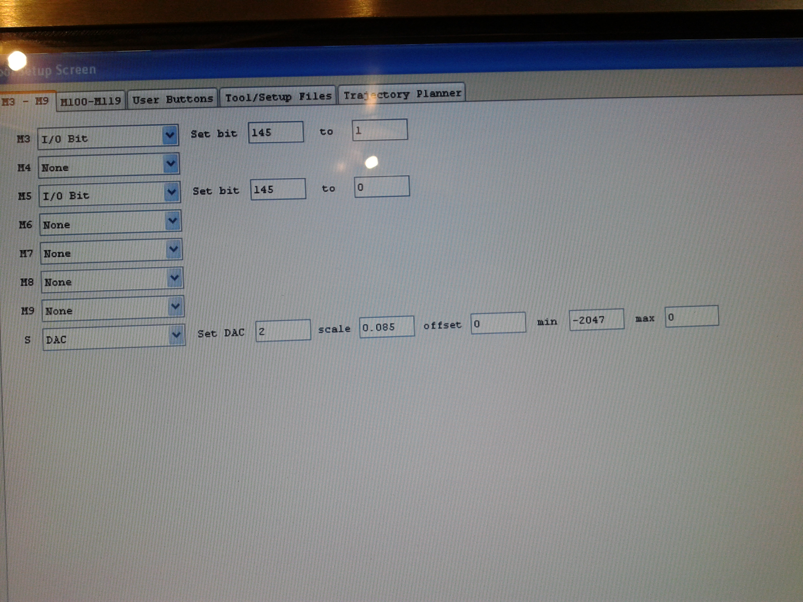

в чем может быть причина того, что не регулируется программно скорость шпинделя по S-коду? Думал, в частотнике что-то недонастроено. для чистоты эксперимента отсоединил оба регулировочных провода и подключил к ним вольтметр. там же постоянный то, верно? Показывает строго 0,02В. Провода подключены к GND и DAC2 - третья клемма на аналоговых выходах.
пробовал и в исполняемой программе значения менять и ползунком в окне программы. Файл конфигурации приложил. По коДАМ М3-М5 шпиндель включается - выключается без проблем

так в том-то и дело, что эту главу документации читал. собственно, у меня ведь самый простой вариант управления шпинделем - для него даже не требуется вносить изменения в С-файл. только в программе выставить парметры. в чем может быть причина? я правильно понимаю, что на выходах GND и DAC2 должно быть какое-то постоянное напряжение если изменять сорость шпинделя ползунком программы или запустить G-код в котором есть S-команда?

Если нужно только программно менять обороты шпинделя, то достаточно на команду S повесить простое изменение напряжение на выходе каналога, а если пользоваться переменным резистором на панели, то нужно писать Си файл и уже его вешать на обработку команды S.

Нет там ничего - как настроен кмоушнснс? Как всё соединено?
Файла конфигурации тут недостаточно.

ukr-sasha писал(а):Нет там ничего - как настроен кмоушнснс? Как всё соединено?Файла конфигурации тут недостаточно.
вот таким образом все подключено. два красных провода в колодке частотника - включение/выключение по кодам М3-М5. работают без нареканий их KmotionCNC.
синий провод подключен в каналог на разъем GND со стороны аналоговых входов-выходов. в частотнике - на клемму COM (земля)
красный провод в каналоге подключен на аналоговый выход DAC2 (третья по счету с клемма). в частотнике - на AVI. в мануале к частотнику это "frequency setting voltage input 0-10V".
в частотнике помино настроек самого шпинделя, напряжения, тока и частот установлено значение "сигнал старт вперед и стоп брать с внешней колодки" и"сигнал "частота" брать с входа 0-10V".
и все это дело почему-то работать пока не хочет.
хотел исключить вариант с неправильной настройкой частотника - если его отключить и просто измерять напряжение на выводах DAC2 и GND оно будет меняться? Выше прозвучало мнение что нет т.к. частотник сам выполняет функцию резистора.
P.S.единственное что настораживает во всей схеме это то, что если поставить "брать значение частоты с потенциометра на панели частотника" то тоже ничего не регулируется. просто крутит на минимальной частоте. это при том, что если поставить "брать значение частоты с клавиш JOG" то частота вращения нормально изменяется. не знаю, имеет ли это отношение к проблеме

Я так и не понял - тестером если измерить напряжение на выходе каналога меняется?
