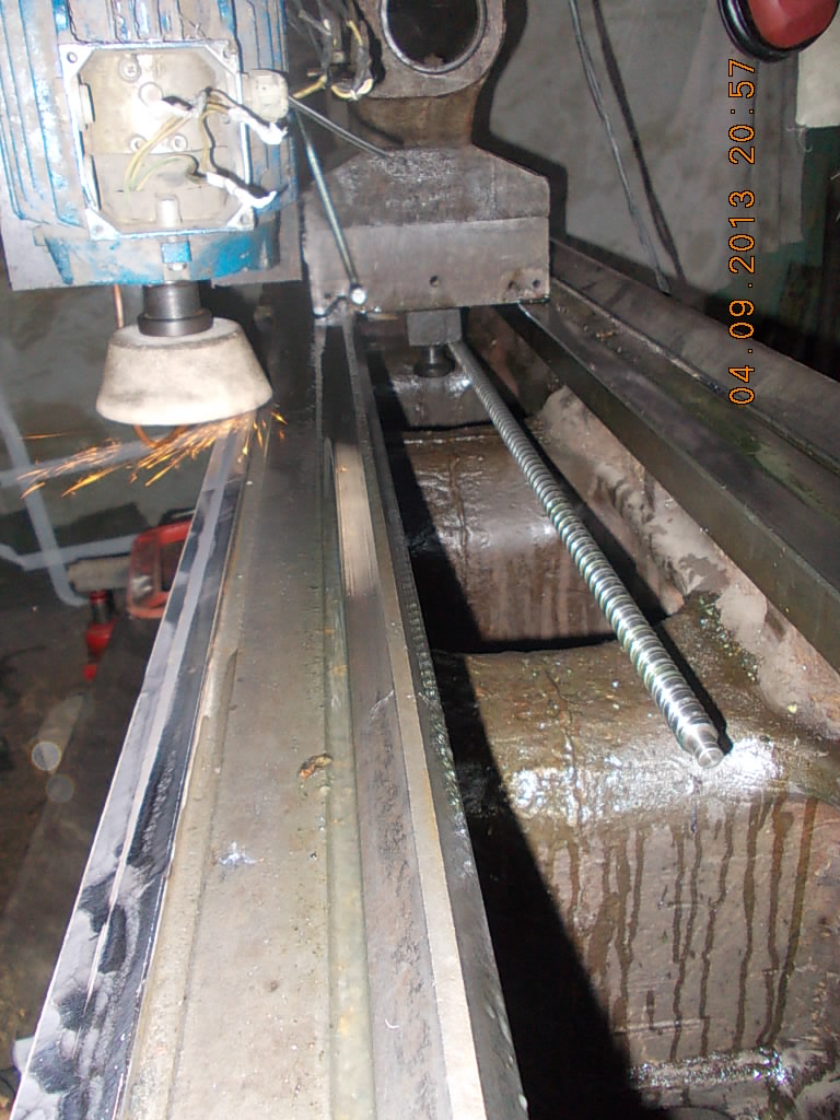

Саша , а как быть с тем что ход камня меньше длинны направляющей ?
Re: Восстановление токарного 16К20Т1 ЧПУ
romanru1 писал(а):Саша , а как быть с тем что ход камня меньше длинны направляющей ?
Шлифуется от патрона. Камень не достает до конца около 250мм. Поворачиваем приспособу и шлифуем другой конец.
Шлифовка нужна для снятия основного износа. Далее проверять и доводить шабрением. Иначе нужно брать шлифмашинку и снимать все лишнее. А это красить линейку -> прикладывать -> шошлифовывать шлифмашинкой(а по краске круг засаливается) вообщем много работы.

После этой приспособы обязтельно шабрить по линейке, иначе геометрии не будет. Будет гладко, но не ровно, а надо чтоб ровно)))
:bender:
Так и планируем. Приспособа это маленькая автоматизация мучительного процесса.

Поставил вместо китайского высокоборотистого шпинделя обычный асинхронный мотор 1500ватт 3000 об/мин. Сразу искры кучей полетели и дело пошло :good:
Нужно было сразу спросить у грамотных людей режимы для камня. Получается нужно 20-25м/с для камня. При диаметре 120мм это 3200 об/мин, ну никак ни 6000 которые выдавал китайский шпиндель :hehehe:
Приспособу таскает серва 100ваттная(через редуктор). Ход задается индуктивными датчиками потому включил и ушел, станок сам туды/сюды ездит :good:
На направляющей был большой задир(выработка). Пол часа приспособа поработала и еле чувствуется пальцем. На фото она видна посредине направляющей

Контекст поста прост- Направляющие бабки могут пострадать.
asutpka писал(а):Контекст поста прост- Направляющие бабки могут пострадать.
Сейчас чашка абразивная вращается на 3000 об/мин и ходит туды/сюды приспособа раз 200 при этом сняли около 0,2мм. Чтобы направляющие пострадали это нужно елозить намного дольше и больше в сухую. В заднюю бабку подается масло под небольшим давлением. Масло смазывает направляющие и выталкивает грязь с абразивом.

K@RLSON писал(а):Жесткость приспособы желательно увеличить. Ибо из-за отгиба камня шлифовка может превратиться в муку. А выхаживания в бесконечность.
Ты собираешься шлифовать микро камнями для внутренней шлифовки(судя по шпинделю)?
Вот ты и сам дошел до того о чем я тебе пытался сказать :-)
Может о шабрении более качественно подумать?
З.Ы.
Лично меня больше заботит как привести в норму поперечную подачу...
