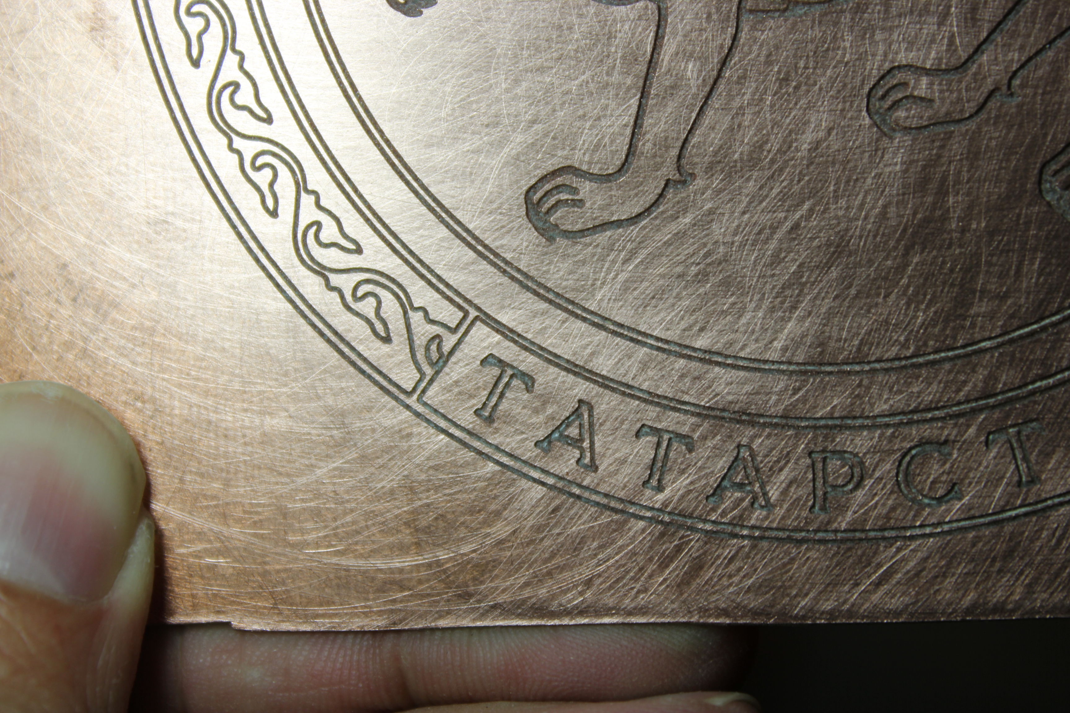

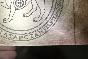

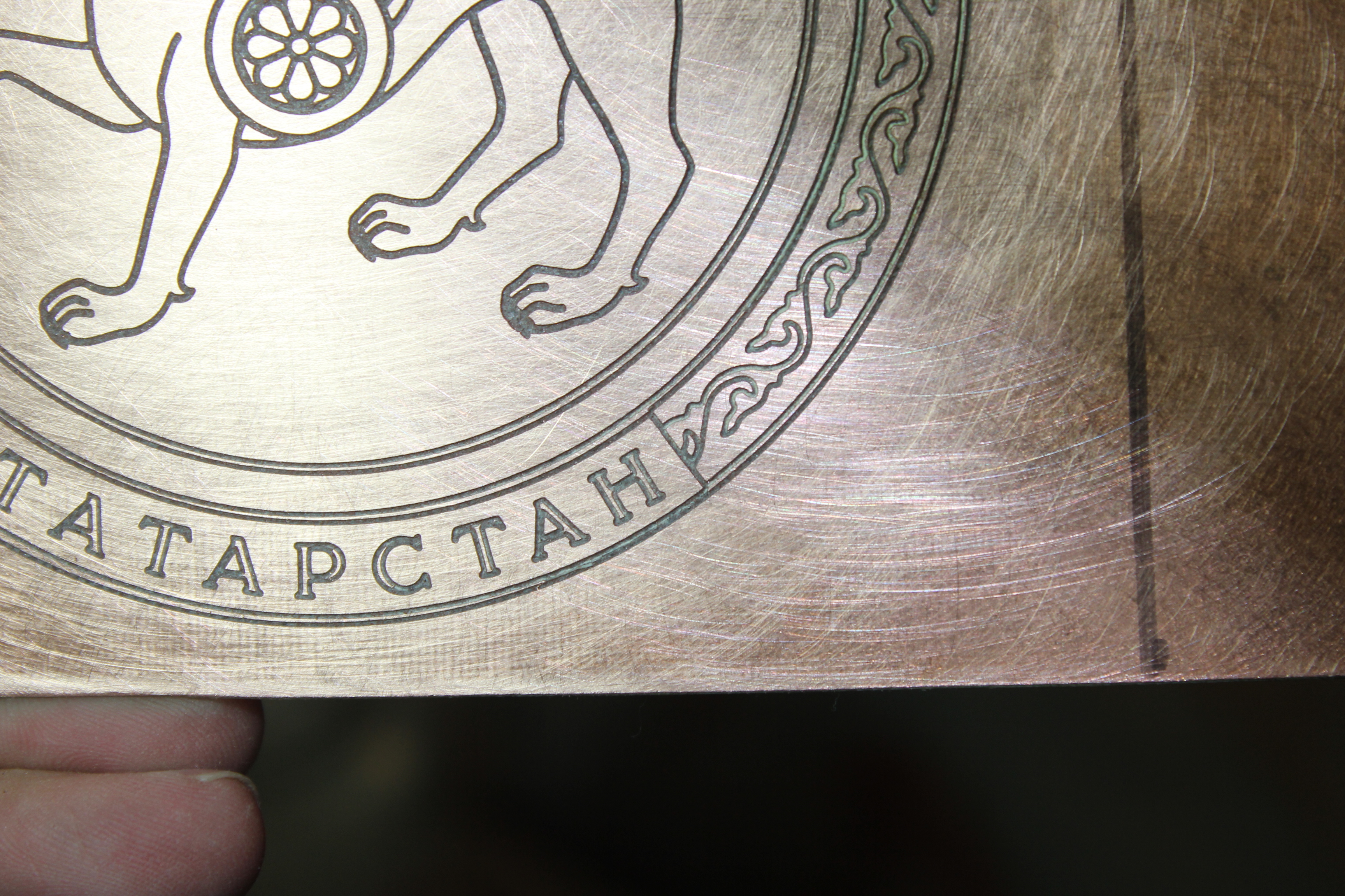

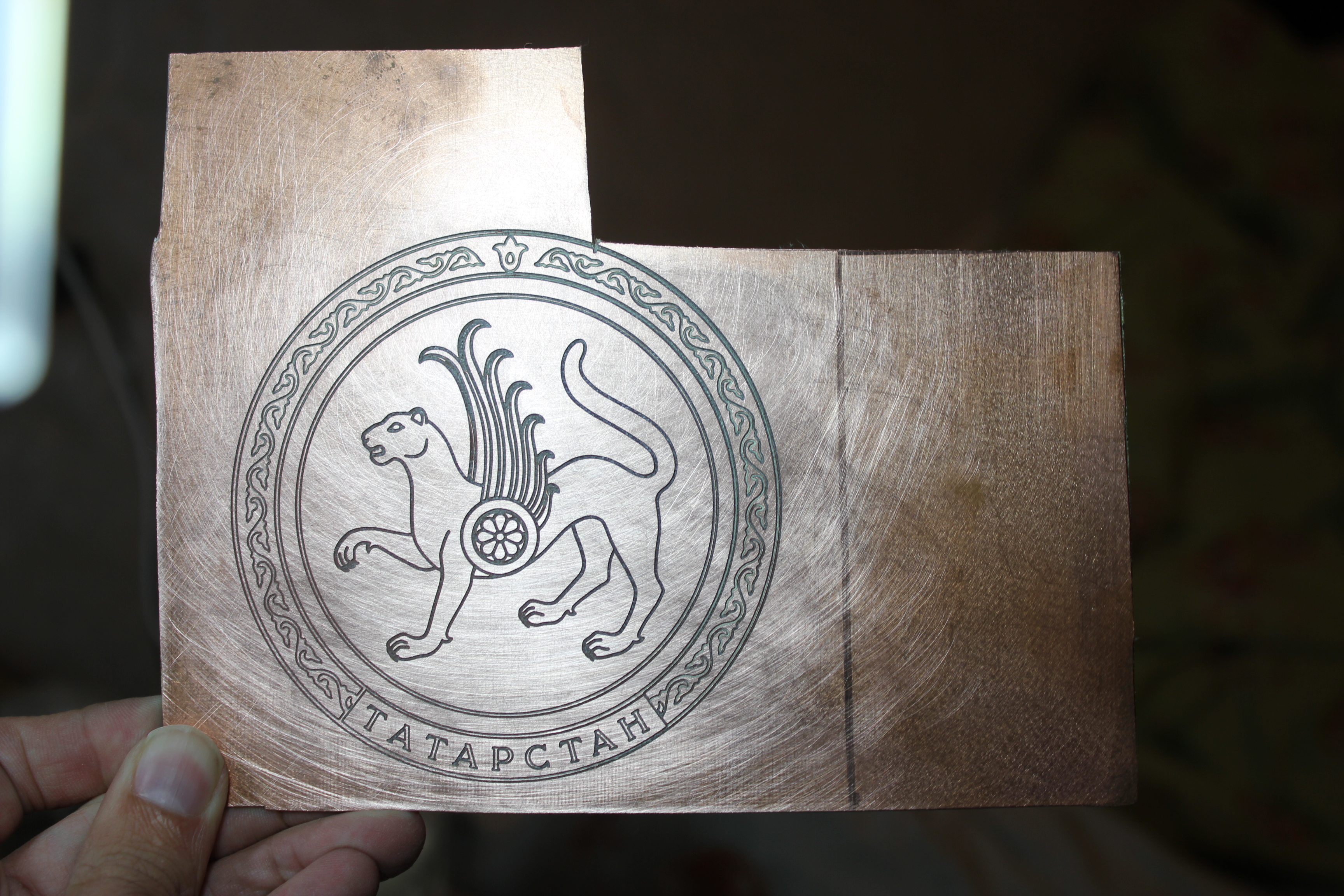

Да по контуру то вопросов нет... впрочем, не понравилось мне...
Сначала ДВП, естественно, ничего толкового не вышло, но хотя бы диаметр внешней окружности герба - 120, как и должно быть.
Потом текстолит. Должно было быть 99.9 (пришлось уменьшить, кусок маленький) - а получилось на полмиллиметра меньше!
Ну и другие лаги, связанные с неравномерным прижимом, и с тем, что заготовка, видимо, сдвинулась в процессе обработки - орнамент вырезался в первую очередь (в самом начале - внешняя окружность), а буквы и их рамка - в последнюю. Правая сторона рамки сдвинута вниз, левая - вверх. Но это ладно, интересно, почему такая погрешность в диаметре на текстолите? :shock: Да, зажимал за внешние углы.
Решение насчет неровной поверхности гравировки пока применить не могу - надо разбирать контроллер, чтобы добраться до probe, и самое главное, китайцы сэкономили, и питание шпинделя не изолировано от сети :( так что несколько стремно.
