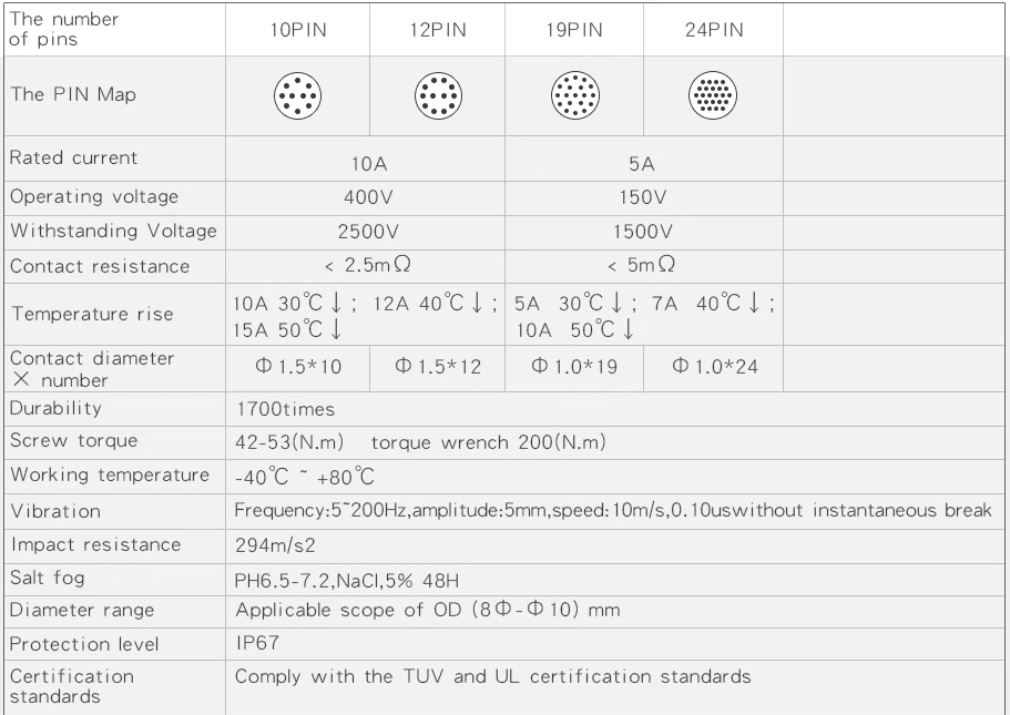

shalek писал(а):Я себе такой получил. На 19 штырьков. По 5А заявлено. Для шпинделя возьму типоразмером меньше и на 10А четыре контакта.
А зачем они нужны, на 19 на 4 ? микрофонные. Вы что отработав, шкаф забираете домой ? или на гастроли ездите :thinking:
Re: Переделка фрезера по дереву (рабочее поле 2500х1250мм)
Добавлено: 07 мар 2020, 15:10
NikolayUa24 писал(а):А зачем они нужны, на 19 на 4 ? микрофонные.
На 19 для подключения моторов и датчиков к стойке. На 4 для подключения шпинделя.
Шкаф домой не забираю. Он все время дома. Соединять стойку со станком без разъемов как-то не комфортно. Станок сам по себе. Шкаф сам по себе.
А какая разница микрофонные или нет. Ток 5А держат - для моторов вполне достаточно. Разъемы качественные.

shalek, чем weipu пластиковые не устраивают? https://aliexpress.ru/item/32838761876. ... web201603_
Добавлено: 07 мар 2020, 16:24
Подозреваю, что ценой. :)
Это практически полный аналог металлических, только из пластика и с крышечками, а по форме штырей, гнёзд и эл. параметров так вообще близнецы.
P.S. Только про водонепроницаемость не надо, а то придётся спросить про водонепроницаемость эл. шкафа, на котором их планируется ставить. :)

frezeryga писал(а):shalek, чем weipu пластиковые не устраивают? https://aliexpress.ru/item/32838761876. ... web201603_
Макс! Ты не поверишь. Я второй день по квартире с этим разъемом в руке хожу. Если серьезно, то именно этот нравится. Хотя, по большему счету, через неделю после установки обычно забываешь про то, как он выглядит.
Я не делаю на продажу станки и поэтому для себя выбираю не дешевле а солиднее.
Добавлено: 07 мар 2020, 16:59
frezeryga писал(а):так они дешевле чем эти типа навороченые.
Не только дешевле, но ещё и рабочий ток выше - 10A против 5A при одинаковых размерах. А если взять предыдущий размер G16, то все равно ток выше (7 против 5) и будет ещё дешевле. :)

UAVpilot писал(а):Не только дешевле, но ещё и рабочий ток выше - 10A против 5A при одинаковых размерах.
Вопрос не в цене. А ток, если внимательно посмотреть, то при 1,5 мм штырьках 10А. На 4 пина так и есть. На 19 пин штыри по 1мм. И ток заявлен 5А.
Вот еще кому мало. 20А тока держат.
Screenshot - 07.03.2020 , 17_48_07.png (13712 просмотров) <a class='original' href='./download/file.php?id=177806&mode=view' target=_blank>Загрузить оригинал (557.24 КБ)</a>
Screenshot - 07.03.2020 , 17_52_52.png (13710 просмотров) <a class='original' href='./download/file.php?id=177807&mode=view' target=_blank>Загрузить оригинал (135.24 КБ)</a>
На любой вкус!

shalek писал(а):А ток, если внимательно посмотреть, то при 1,5 мм штырьках 10А. На 4 пина так и есть. На 19 пин штыри по 1мм. И ток заявлен 5А.
У 4-х контактных GX20 диаметр штыря 2.5мм.

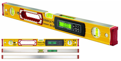

Подскажите, а как вы выравнивали ось X относительно друг друга? Параллельность 2 швелеров. Может пропустил где информацию.
Добавлено: 28 мар 2020, 00:35
Hugo
seet46 писал(а):Подскажите, а как вы выравнивали ось X относительно друг друга? Параллельность 2 швелеров. Может пропустил где информацию.
Рельсы на швеллера были выставлены и прикручены после фрезеровки при помощи поверочной линейки длиной 3000мм. Первый швеллер прикрутил на глаз, второй по нему выставлял при помощи 2 кареток. На одну каретку прикрутил квадратную трубу и на вторую просто положил (чтоб свободно ходила) и на трубу закрепил часовой индикатор который выставил на ноль на второй каретке. И катаешь трубу с каретками и второй швеллер регулируешь по индикатору.

А по высоте?
Добавлено: 29 мар 2020, 12:09
Hugo
seet46 писал(а):А по высоте?
При помощи уровня stabila. Лучшего у меня ничего нет.
Точность: при 0° и 90° = ± 0,05°
unnamed.jpg (12652 просмотра) <a class='original' href='./download/file.php?id=179191&mode=view' target=_blank>Загрузить оригинал (44.81 КБ)</a>
У меня жертвенный стол из дерева, потом я его на самом станке отфрезерую и он будет ровным несмотря на некоторые погрешности при выставлении. Повторюсь, по дереву точности будет достаточно. Но я, планирую немножко на нём и алюминий грызть...

seet46
Под швеллер фольгу подкладывали или шпателей выравнивали
Добавлено: 29 мар 2020, 19:48
Hugo
seet46 писал(а):
У меня на станке ноги регулируется при помощи площадки и болта, то есть там где станок прикручивается к бетонному полу, можно регулировать гаечным ключом.
