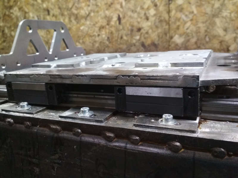

Вот еще иллюстрация того, почему в моем случае нельзя вышабрить по-честному сварнолистовые детали.
Платформа Y лежит на 4 каретках. 3 плотно, а одна с зазором порядка 0.8мм.
IMG_20180620_210546.jpg (2779 просмотров) <a class='original' href='./download/file.php?id=141568&mode=view' target=_blank>Загрузить оригинал (50.76 КБ)</a>
Это произошло по той же причине - детали изначально кривые, точно выпрямить их не так-то просто. Нужны поверочные плиты, лекальные линейки и угольники разных размеров.
Потом после сварки все равно может местами увести на доли миллиметра.
Какие варианты? Снять со всей остальной площади порядка этих 0.8мм, чтобы уравнять? Но это повлечет снижение жесткости, нафиг это надо?
Проще добавить материал в этот зазор: пластинки, фольга, в самом простом (для меня) случае полимер с наполнителем.
Т.е. вот эта картина - характерная для всей конструкции, изготовленной по этой технологии.

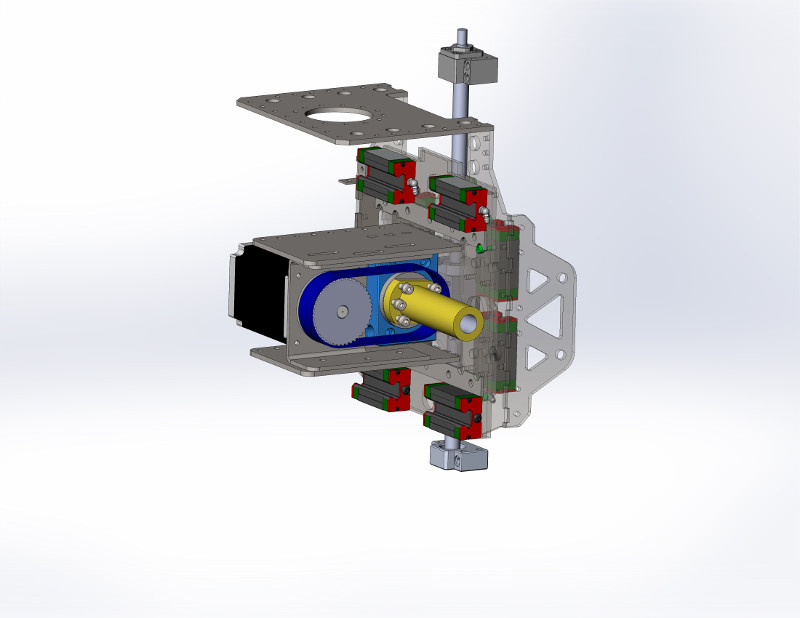

Однако, сложность в том, что из-за просчетов в проектировании это не просто плита, а загогулина сложной формы. Теоретически требующая двусторонней шлифовки, а на одной из сторон - препятствие в виде кронштейна двигателя и вращающейся гайки. Причем площадка для кронштейна вращающейся гайки тоже должна быть отшлифована.
Z_axis2017.JPG (2695 просмотров) <a class='original' href='./download/file.php?id=141579&mode=view' target=_blank>Загрузить оригинал (51.84 КБ)</a>
Т.е., скорее всего, в природе нет такого станка, способного отшлифовать это со всех сторон :)
Сейчас-то я понимаю, что надо было плясать от изделий простой формы, а вспомогательные детали делать на болтовых соединениях.
Утешает то, что на кинематике станка в целом кривизна деталей не скажется.
