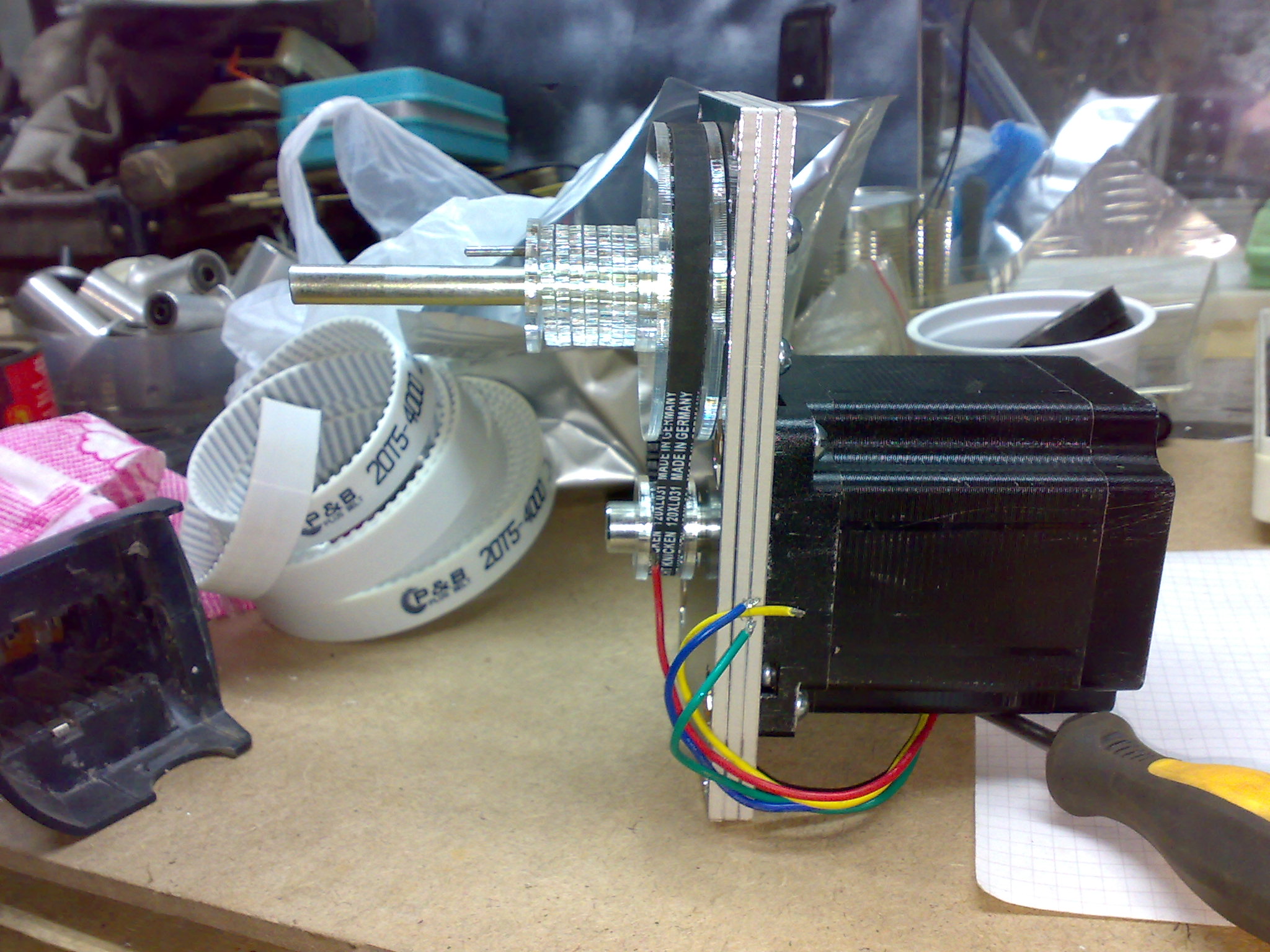

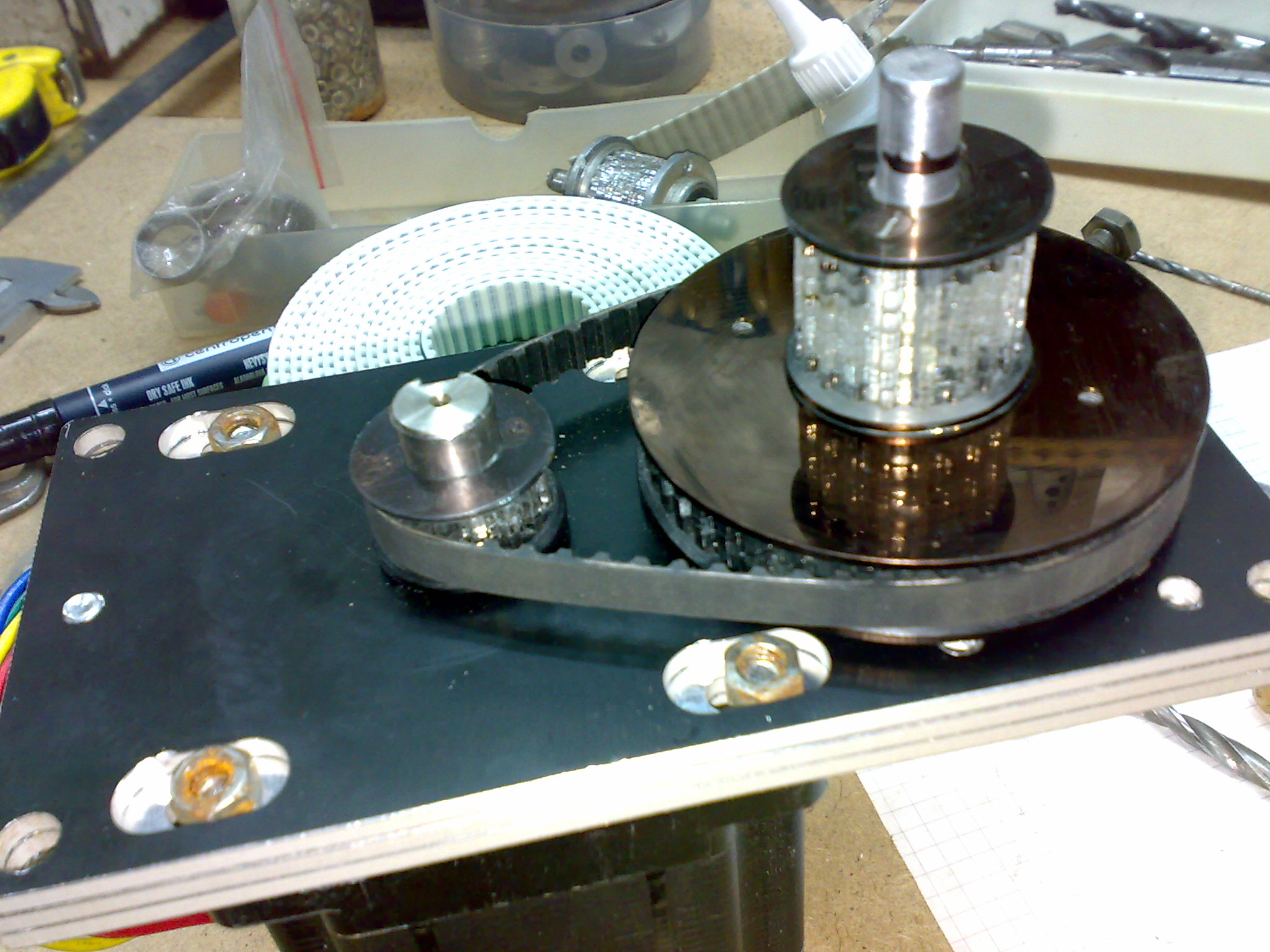

начало изготовления редуктора под 34 шд
080720121911.jpg (2946 просмотров) <a class='original' href='./download/file.php?id=6371&mode=view' target=_blank>Загрузить оригинал (612.47 КБ)</a>
080720121915.jpg (2946 просмотров) <a class='original' href='./download/file.php?id=6372&mode=view' target=_blank>Загрузить оригинал (544.34 КБ)</a>
с учетом прежних ошибок и полученного опыта. сделал шкивы
080720121916.jpg (2946 просмотров) <a class='original' href='./download/file.php?id=6373&mode=view' target=_blank>Загрузить оригинал (496.58 КБ)</a>
собственно вот редуктор . более мощьный .
080720121919.jpg (2946 просмотров) <a class='original' href='./download/file.php?id=6374&mode=view' target=_blank>Загрузить оригинал (566.07 КБ)</a>

Серега, а ты пластины между собой склеивал, которые на боковинах редуктора? Или просто стянул?
Re: Бюджетный ЧПУ 1150(2000) х 660(1200) мм
Добавлено: 09 июл 2012, 08:36
master_70
Fisher писал(а):Серега, а ты пластины между собой склеивал, которые на боковинах редуктора? Или просто стянул?
просто скручены вместе

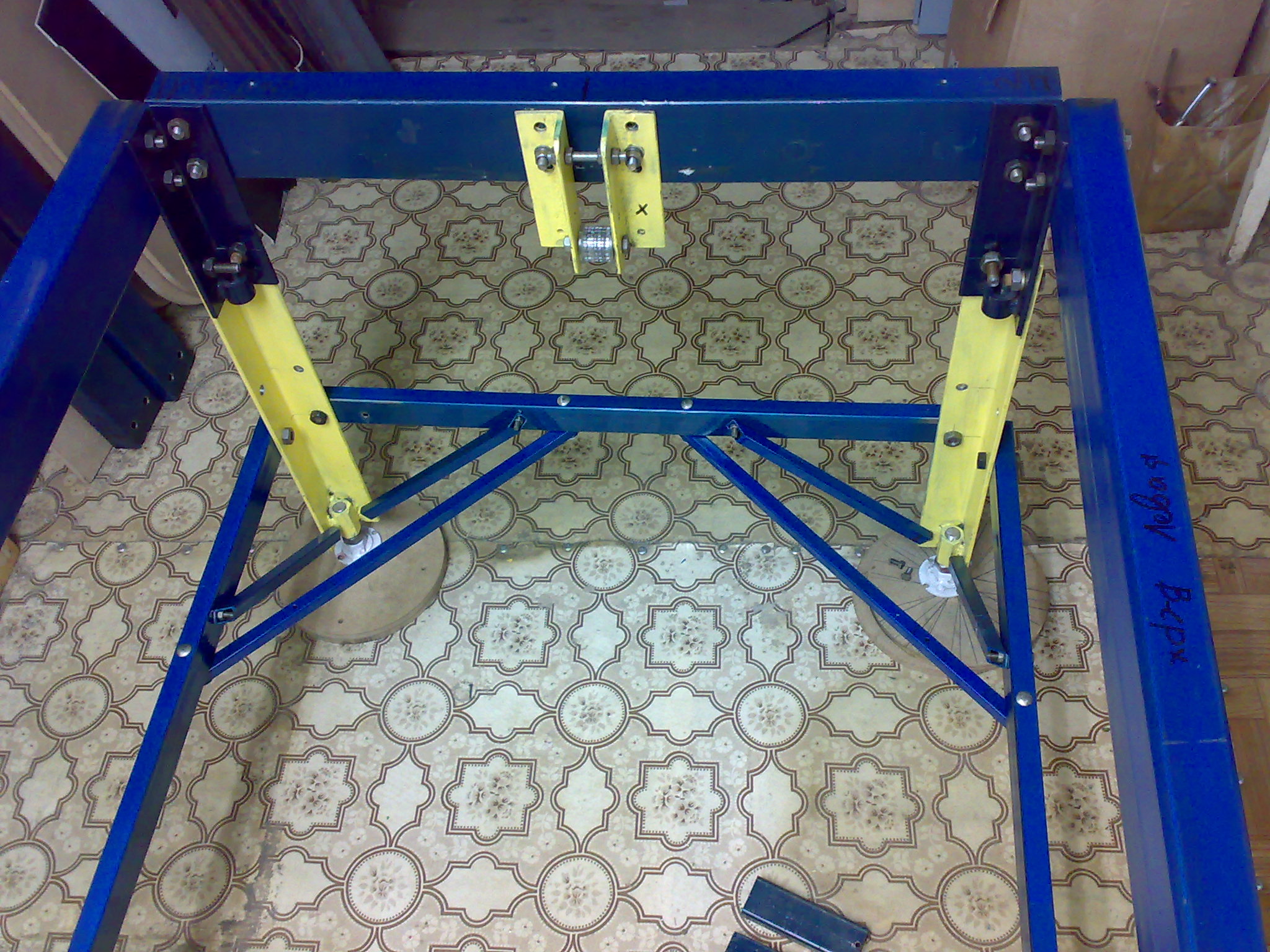

Добавлено: 10 июл 2012, 13:19
С такой длинной выглядит хлипковато... тем более, что профиля держаться всего на двух винтах с каждой стороны... Ты уже проверял, на сколько оно жестко получается? Что будешь резать? Я так понимаю это станок для досок?
Добавлено: 11 июл 2012, 00:29
master_70
Nick писал(а):С такой длинной выглядит хлипковато... тем более, что профиля держаться всего на двух винтах с каждой стороны... Ты уже проверял, на сколько оно жестко получается? Что будешь резать? Я так понимаю это станок для досок?
дада, станок затачивается для производства досок. завершу работы и отпишусь. проблема пока с жесткостью стола . вот ее и решаю сейчас
посмотрим что из этого выйдет . до модернизациистанок был боле хлипкий чем сейчас. на фотке нет еще диогоналй, не успел ппоставить
сейчас уже стоят.
100720121935.jpg (2869 просмотров) <a class='original' href='./download/file.php?id=6397&mode=view' target=_blank>Загрузить оригинал (677.2 КБ)</a>
100720121934.jpg (2869 просмотров) <a class='original' href='./download/file.php?id=6398&mode=view' target=_blank>Загрузить оригинал (736.63 КБ)</a>
еще будет третья модернизация этого станка. после этого обучение будет завершено.
и начнем делать второй станок . со всеми вытекающими... :eat:
