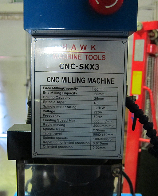

AlexTskan, станок достался по наследству, без документации, лишь табличка.
Одно время пытался искать в интернете информацию по нему, не нашел. По этому какая стойка сказать не могу к сожалению.
IMG_5324.jpg (6387 просмотров) <a class='original' href='./download/file.php?id=23272&mode=view' target=_blank>Загрузить оригинал (316.65 КБ)</a>
Про масштаб скорости, она меняется в пределах 70-110 мм в минуту, средняя получается 90, так вот она не снижается несмотря на то, что толщина съёма материала увеличивается в 5 раз.
Вечером дам ссылки на архив с УП и проектом в солидкаме.
Постоянная скорость или нет, так и не понял, что это такое. как я сказал выше, скорость меняется почти на каждой строке УП в пределах 70-110, уже не знаю, наверное это можно считать непостоянной.
HSR-HSM, это тип материала фрезы ? сейчас не помню что у меня стоит, но напротив материала стоит - 40%.
Всё что мог ответил, вечером дам УП и проект.
Спасибо.

Сообщение AlexTskan »
параметры скоростные на табличке реальные? куда вы скармливаете гкод?
стойка - это та электронно-програмная часть которая преобразует гкод в электрические импульсы.
разбивается на две части - слэнг))) - голова и шкаф. ну или собственно контроллер чпу и драйвера двигателей с блоками питания(хоть и условно - но разделение по блокам прослеживается - в современных стойках связь головы с драйверами двигателей уже часто идёт по оптоволокну, это скорее политика преследующая задачу затруднить модификацию станков сторонним оборудованием).
если пользуете мач(насколько я помню - может в 4ке что поменялось) физика станка - это параметры ускорение, максимальная скорость по осям, dwell. в маче не учитывается максимальная скорость быстрого стопа. т.е. максимальная скорость при которой возможен моментальный стоп без потери шагов и "срыва синхронизации"
физику в основном на самоделках получают экспериментально.
constant velocyti - режим с постоянной скоростью - т.е. вектор скорости голова стремится держать максимально постоянной.
это возможно если голова распознаёт гкод на определёное кол-во шагов вперёд.
обычно в маче режим постоянно скорости отключают - т.к. он закругляет углы.
если взять указанные вами 70-110 мм в минуту и предположить что режим постоянной скорости не включен - вы можете получать вектор скорости от 70 до 155. т.е. изменение нагрузки на фрезу более чем в два раза. думаю вы и сами понимаете чем это чревато. поэтому посоветую всё-таки не пользоваться аймашинингом а разделить черновую выборку и чистовую обработку поверхности. HSR + HSS(HSM). первую производить со включенным режимом постоянной скорости - а чистовую обработку - уже с выключенным. и опять попробую обратить ваш взгляд на вмид. там больших сложностей нет настроить. но бонусом к более правильной работе аймашинингов получите возможность симулировать программу практически полностью эмулируя станок, особенно если вы его нарисуете в 3д.
Чудес не бывает. Бывает недопонимание субъектом процессов, часто осложнённое отсутствием самокритики и верой в непогрешимость своей системы знаний. Плохо когда ЧСВ ещё раздуто до степени судьи...

Сообщение putman »
AlexTskan , я малообразован к сожалению в нашей теме, если честно, много непонятных буков (простите если случайно Вас обидел этим).
AlexTskan писал(а):стойка - это та электронно-програмная часть которая преобразует гкод в электрические импульсы.
Значит у меня стойка MACH-3, не оптоволокно, проводами по старинке =).
Про быстрые стопы не знаю ничего, но останавливается быстро =).
Постоянная скорость видимо держится, т.к. в каждой строчке УП параметр F постоянно меняется.
По поводу разделения обработки понял.... (надеюсь), ...
В итоге, нашел те строки УП, где ломается фреза, заменил скорость на 10, прошло, не сломало.
Извините, что не выложил как обещал УП и проект, не смог, много пива )))))
Спасибо Вам за подробное разъяснение, и удачи !
