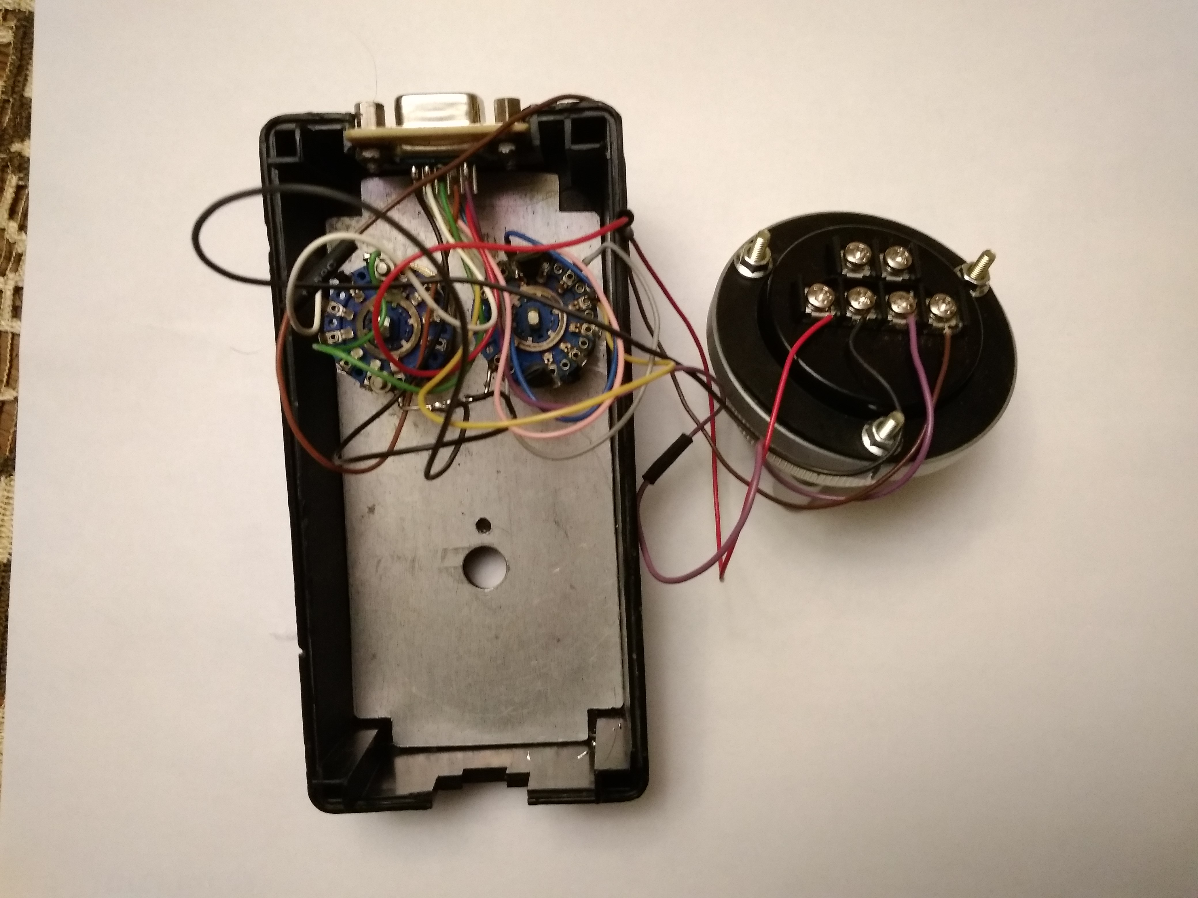

qulet
Привет всем!
Может ли кто-нибудь помочь с подключением китайского маховика MPG Dia.80mm 5v 6pin Pulse 100.
  В настоящее время, когда я подключаюсь к STB4100 в соответствии с инструкциями, датчик перемещает двигатель вправо при движении влево, в то время как движение двигателя по часовой стрелке не меняет направление и продолжается вправо. Что я должен сделать, чтобы изменить направление, подходящее для движения вправо или влево?
Переключатель выбора оси не работает, какие настройки должен иметь Mach3 для этой MPG?
MPG (3668 просмотров) <a class='original' href='./download/file.php?id=155178&mode=view' target=_blank>Загрузить оригинал (1.44 МБ)</a>

Добавлено: 28 янв 2019, 23:06
Демир
Подключил STB4100. Вроде бы все работает, но есть два глюка:
- при переключении осей MPG всегда выбирается только ось Х. Подключение, распайка в норме. Сигналы прослежены осциллографом до выводов микроконтроллера на плате.
- не удается прописать скрипт автонуля в кнопку. VB ругается на ошибку синтаксиса. Причем на ошибку не в теле скрипта, а на последнюю строку в которой ничего нет (в т.ч. и скрытых символов). Проверено.
MACH3 R3.043.053, Plugin 3.5.0. Windows XP, проц.Intel i3 3,2GHz, ОЗУ 3,45Gb
Ранее на более простом компе с LPT все работало.
В чем беда? Может кто сталкивался с подобным. Или заменить версию MACH3? Если кто знает устойчивую поделитесь в личку.
