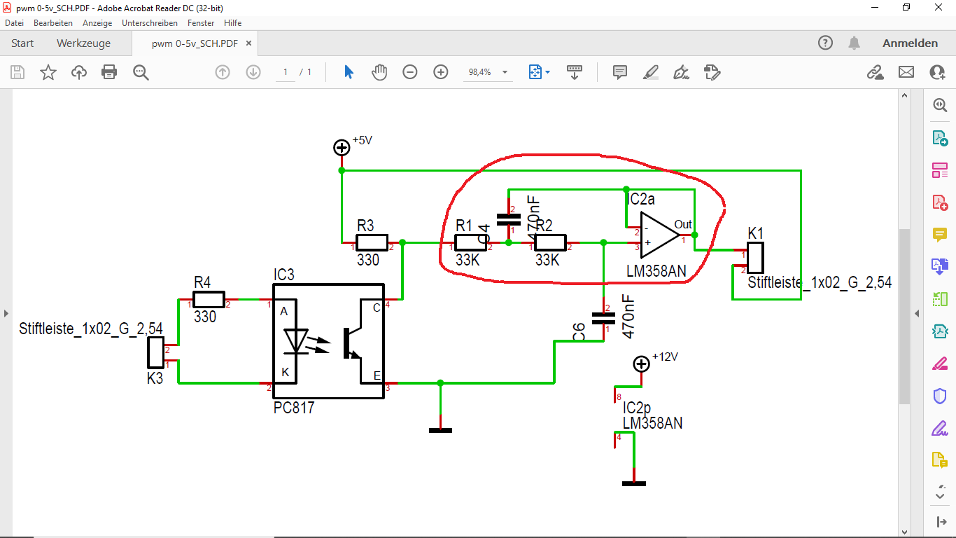

Кстати померьте напряжение нуля на оптроне.У Вас повторитель .Напряжение на входе должно равняться напряжению на выходе.При нулевом шиме должен быть 0 (оптрон открыт).Только меряйте относительно земли схемы а не драйвера.В вашем включении их уровень может не совпадать.
Добавлено: 23 сен 2021, 09:20
vitzin
sidor094 писал(а): А у Вас по-прежнему связь с 5 вольтами ,а не с землей? В этом случае чтобы получить ноль 5в схемы должны быть равны 5в драйвера.В вашем случае можно убрать смещение уменьшая 5в схемы делая их даже ниже 5в драйвера

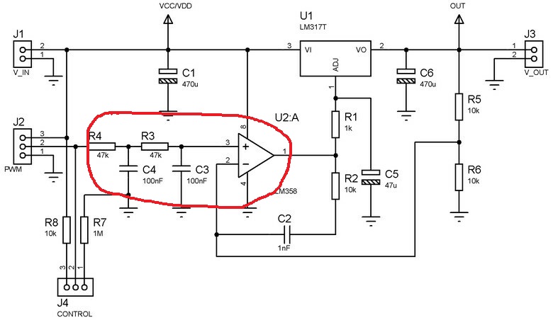

Вы имеете в виду,что у меня так,
5v.png (995 просмотров) <a class='original' href='./download/file.php?id=198282&mode=view' target=_blank>Загрузить оригинал (57.84 КБ)</a>
а надо где-то так,
0v.jpg (995 просмотров) <a class='original' href='./download/file.php?id=198283&mode=view' target=_blank>Загрузить оригинал (59.11 КБ)</a>
но маих мазгов не хватает,как эту схему переделать с 0-10волт на 0-5 волт,
один в один я бы её скапировал,и она наверое даже работала бы,с первого или второго раза

Как только люди не изгаляются .Накрутили фильтр 3 порядка затем еще звено.И все это подали на опору источника питания.Большинство частотников переваривают вообще не фильтрованный шим.Достаточно простого однозвенного фильтра чтобы сформировать напряжение для любого привода.Все равно все неравномерности сгладятся приводом.У Вас как я и говорил,запитайте все пятью вольтами прямо от платы драивера BLDC .И подсоедините с общей землей.Хотя в этом случае уже подсоединена и земля и 5в.Операционник нормально работает от пяти вольт (по даташиту).И все заработает.Только еще ,увас что инверсный шим?А то получается ,что при 0 на входе оптрон полностью закрыт(на выходе +5) ,а открывается единицей(на выходе у вас будет 0)

vitzin писал(а): но маих мазгов не хватает,как эту схему переделать с 0-10волт на 0-5 волт,
Купи готовый https://aliexpress.ru/item/100500159372 ... web201603_
а на выходе поставь делитель из 2-х резисторов 1/2...

sidor094 писал(а): У Вас как я и говорил,запитайте все пятью вольтами прямо от платы драивера BLDC .И подсоедините с общей землей.Хотя в этом случае уже подсоединена и земля и 5в.Операционник нормально работает от пяти вольт (по даташиту).
Работать то будет, но на выходе будет максимум 3.5В.
Тут вопрос в целесообразности этого самого операционника. Наверняка плата драйвера блдц имеет большое входное сопротивление. Расположил поближе и в путь
(занятно что обычной RC интегрирущей цепочке посвятили несколько страниц обсуждения)

sidor094 писал(а): Только еще ,увас что инверсный шим?
я вчера это тоже заметил,когда схема заработала,
всё через одно место,не так как хотелось бы.
А так будет работать?
5v.png (945 просмотров) <a class='original' href='./download/file.php?id=198285&mode=view' target=_blank>Загрузить оригинал (75.03 КБ)</a>
Без пузыря наверное не разберёшся

Что то я, вообще не понял о чем речь....сделать из 5в шим - 0-10в аналог?
усилитель на 1 транзисторе, + чутка резюков кондерчиков.....не вариант?
Добавлено: 23 сен 2021, 16:08
vitzin
tokarka63 писал(а): сделать и 5в шим - 0-10в аналог?
не,только 0-5 волт.
Да уже сделал,спасибо всем за дельные советы

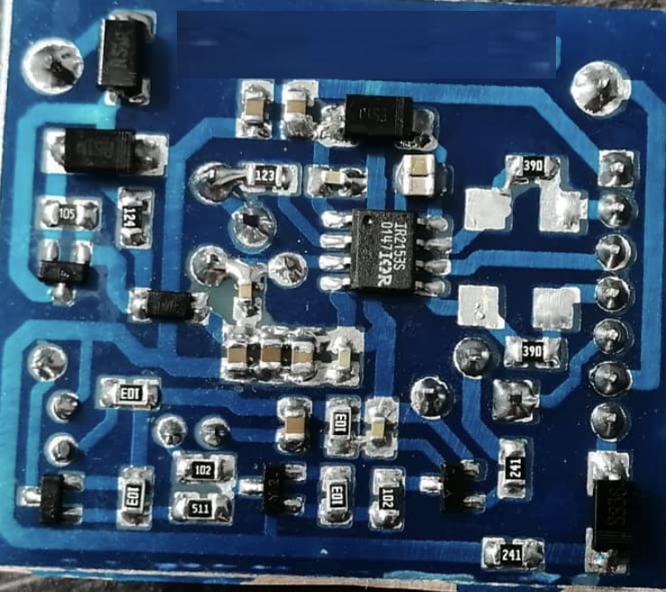

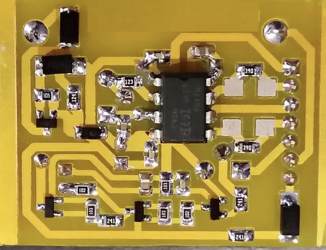

Делаю платки для себя, не массово, 5 штук в год какие нибудь поделки, но дорожки 0.2-0.3 мм.
ЛУТом отлично выходит, жалоб на качество нет.
Снимок экрана 2021-09-25 в 21.22.30.jpg (846 просмотров) <a class='original' href='./download/file.php?id=198332&mode=view' target=_blank>Загрузить оригинал (326.52 КБ)</a>
Но химия, и жена против :)
В итоге решил собрать ЧПУ. 10 тысяч сходу на то чтоб я делал 2 платки в год жалко :) Но так как етсмь куча мк дисплеев и драйверов шаговых двигателей, и сами двигателя Nema17. Думал сделать из этого.

xenon-alien писал(а): А чего бы не попробовать на принтере?
Так по сути я же основу собери такую же, как у принтера, я так понял из обсуждений, что слишком дешевая механика - проблема. А принтер то тоже за 9 000 брал, там те е самые моторы. А шпиндель все равно делать. Мне то главное я так понимаю решить вопрос с частью шпиндель-фреза. Моторы на 3д принтере такие же, и таким же резиновым ремнем двигаются как я купил для ЧПУ) У меня моторы были уже. Купил только валы и линейные подшипники, там вышло порядка 1000р на все) валы 8 купил в местном магазине Железная лавка. Вроде хорошие)
Сергей Саныч писал(а): Можно и заказывать при таком количеств
Да, но, я что делаю, виду делаю инкубатор, развел, думаю надо переделать, переделал, ушел час...
Так де БП делаю 200Вт 12В для него, что от АК работал, платку управления делаю, то так то так, там сами чать силовую БП передлал дорожки то под другой транс, то есть на таком уровне...
Я если с Китая каждое исправление дорожки буду ждать, я никогда не сделаю))
То есть вот пример, сделал в ДИПе
Снимок экрана 2021-09-26 в 08.57.28.jpg (779 просмотров) <a class='original' href='./download/file.php?id=198335&mode=view' target=_blank>Загрузить оригинал (237.77 КБ)</a>
Взорвал две микрухи, в дипе больше нет :) переделал на smd
Снимок экрана 2021-09-26 в 08.57.36.jpg (779 просмотров) <a class='original' href='./download/file.php?id=198336&mode=view' target=_blank>Загрузить оригинал (186.47 КБ)</a>
1-2 часа и платка готова) и бп дальше ковыряю, а так месяц жди...
Но дип/смд мелочи, я менял защиту, полностью обвязку защиты БП пара раз.
Или сенсорный выключатель в разрыв цепи, я атм вообще вариантов 10 плат наделал)
Ну и вот все в таким стиле)
Сергей Саныч писал(а): Или что ее любимый утюг не по назначению используют?
Утюг она мне старый отдала)) Тут как раз проблем нет)
Сергей Саныч писал(а): паяльная маска.
как можно видеть по фото выше, на небольших платках и без Китая маска норм выходит))
