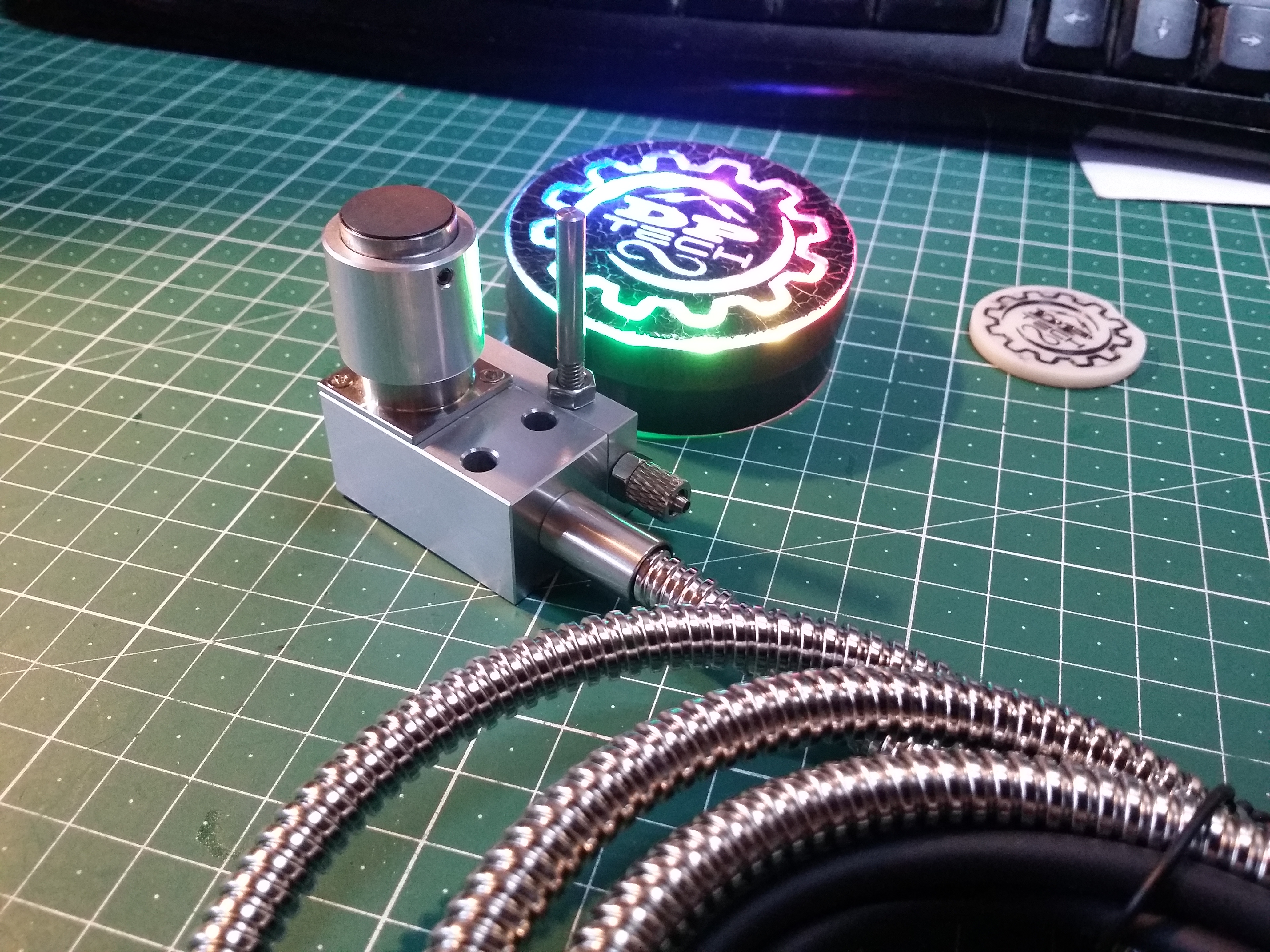

Добавлено: 18 сен 2021, 12:06
20210914_185436.jpg (1212 просмотров) <a class='original' href='./download/file.php?id=198169&mode=view' target=_blank>Загрузить оригинал (4.33 МБ)</a>
Всем привет!
У меня возник вопрос в понимании работы датчика высоты инструмента закреплённым к столу. (обычная "таблетка" по заготовке не проблема)
А вот с таким у меня почему-то диссонанс наступает когда пытаюсь разобраться.
Какой алгоритм действий?
Заготовка может быть на любой высоте: в тисках, на столе, в токарном патроне и пр...
С таблеткой узнали для одного инструмента верх заготовки.
Как при помощи этого датчика узнается высота следующего инструмента?
Понимаю, что прописывается высота срабатывания датчика, но относительно чего? Машинных координат?
А дальше как?
Что-то я запутался :think:
Наверное проще простого, но я умею усложнять простые вещи и загоняю сам себя в ступор.
Ещё некоторые по конусу, или вылету инструмента добавляют... :thinking:
https://www.youtube.com/watch?v=hU0OV1zl5bE
Добавлено: 18 сен 2021, 12:53
Kupfershcmidt
Датчик у тебя это датчик касания. В зависимости от желания задают ноль там, где нужно тебе.
xenon-alien писал(а): но относительно чего?
Относительно поверхности, на которой установлен датчик.
Я как правило обнулялся по столу, а уже верх заготовки рассчитан из размеров самой заготовки например. Ни и программа соответственно идёт от плюса к нулю.
Каждый инструмент надо просто записывать в таблицу инструментов, если есть смена. При вызове инструмента в программе автоматически вызовется и его длина и диаметр. Если меняешь только саму фрезу в патроне, то надо касаться каждый раз, когда заменил.
Как-то так. Подпружиненный ход твоего датчика это чисто предохранитель, срабатывает по касанию площадки измерение...гальванически
Добавлено: 18 сен 2021, 13:50
Kupfershcmidt писал(а): Датчик у тебя это датчик касания. В зависимости от желания задают ноль там, где нужно тебе.
Это понятно.
Kupfershcmidt писал(а): Относительно поверхности, на которой установлен датчик.
Я привык от поверхности заготовки задавать ноль и всё что ниже обрабатывается.
Kupfershcmidt писал(а): Каждый инструмент надо просто записывать в таблицу инструментов, если есть смена
Тут вопросов нет. (с токарным вариантом разобрался с ТИ)
Kupfershcmidt писал(а): Если меняешь только саму фрезу в патроне, то надо касаться каждый раз, когда заменил.
Вот этот вариант интересен. И не совсем понятен.
Kupfershcmidt писал(а): Подпружиненный ход твоего датчика это чисто предохранитель, срабатывает по касанию площадки измерение...гальванически
Там есть касание (Probe) и через 5 мм тоже размыкание (-Z Lim планирую подключить).
Благодарю за подсказку, но всё равно не понятно...

Добавлено: 18 сен 2021, 13:53
Kachik
xenon-alien писал(а): Всем привет!
Всё намного проще.
1. Обнулился по заготовке.
2. Идёшь к своему стационарному датчику и опускаешься до касания.
3. В момент касания получаешь какое -то число, относительно того, что раньше обнулил на заготовке. Например +10,33.
4. После смены инструмента едем к стационарному датчику и новым инструментом опускаемся до касания, когда коснулись в рабочие координаты вписываем ранее сохранённое число, в нашем примере это +10,33.
Всё, новый инструмент у нас в измеренных ранее координатах...
С механическими датчиками алгоритм тот же...
Добавлено: 18 сен 2021, 14:21
Kupfershcmidt
xenon-alien писал(а): Я привык от поверхности заготовки задавать ноль и всё что ниже обрабатывается.
Ну тогда надо и мерять от верха. Вопрос лишь в том, что верх у заготовки бывает разный, а вот у стола он всегда одинаковый и удобный.
xenon-alien писал(а): Вот этот вариант интересен. И не совсем понятен.
Если ты меняешь фрезу в патроне, то зажимаешь её по разному, поэтому надо опять измерять вылет.
Kachik писал(а): Всё намного проще.
Фигасе проще...пока находишься и рабочий день пройдёт.
Добавлено: 18 сен 2021, 14:26
Это понятно, но как это работает без использования дополнительной "ручной" переменной?
Понятно, что когда описывается сам алгоритм (макрос/подпрограмма), то это всё автоматом делается и переменная где-то храниться.
Я вот упёрся в понимании привязки высоты.
Как выше писали, то за основу - "ноль" можно считать стол в машинных координатах(, или же высоту самого датчика...)
Датчик высоты инструмента будет иметь свое значение по высоте к примеру 40мм, а сама заготовка свое - может быть как ниже так и выше этого датчика.
И по этому 3. пункт чуток под вопросом.
Ну или я что-то представляю себе не верно.
В каком-то из мануалов к контроллеру ddcs vХ.Х видел схему. нужно будет пересмотреть. Может станет понятней.
Добавлено: 18 сен 2021, 14:32
Kupfershcmidt
xenon-alien писал(а): Датчик высоты инструмента будет иметь свое значение по высоте к примеру 40мм,
При измерении инструмента неважна высота датчика, она в макросе описана, и из итогового измерения выброшена. Какой бы ни была высота датчика результатом измерения всегда будет ноль на той поверхности, на которой стоял датчик Ни высота датчика ни длина инструмента не имеют никакого значения. Эти измерения относительные, не абсолютные.
Добавлено: 18 сен 2021, 21:43
steals_y2k
xenon-alien писал(а): то это всё автоматом делается и переменная где-то храниться.
в таблице инструментов.
применяется коррекция по высоте по г43 и всё ок.
основное отличие от жёсткого варианта-более высокие скорости замена(датчик от vers.by позволяет делать замер на скорости до 900, емнип)

Добавлено: 20 сен 2021, 01:33
calabr
xenon-alien писал(а): Это понятно, но как это работает без использования дополнительной "ручной" переменной?
Если 0 на столе выставлять, то ни чем от переносной таблетки не отличается - высота датчика записана в макрос.
Допустим датчик у нас на столе, ход по Z 200, датчик высотой 30.
Хоумимся, ставим какой-то инструмент и едем меряться. Получили машинные -120. Пинимаем это за высоту датчика (PRB) и загоняем в скрипт. У этого инструмента TLO = 0.
Меряем следующий - на 10мм длиннее. Он коснулся на -110 TLO= MZ - PRB= -10
И т.д. Для всех инструментов. Теперь у асех есть смещение от эталонного.
2) ставим 0 рабочей системы по верху детали: каким-бы инструментом мы верх детали ни искали, у него есть TLO, В том числе и у датчика.
Машинные координаты рабочего 0 = MZ + TLO
При смене инструмента его компенсация автоматом учтется и он правильно выйдет в 0 детали.
П.С. Можно как эталон и цангой к датчику коснуться - он всеравно относительный и на точност влеяет только точность хоума и датчика инструмента.
