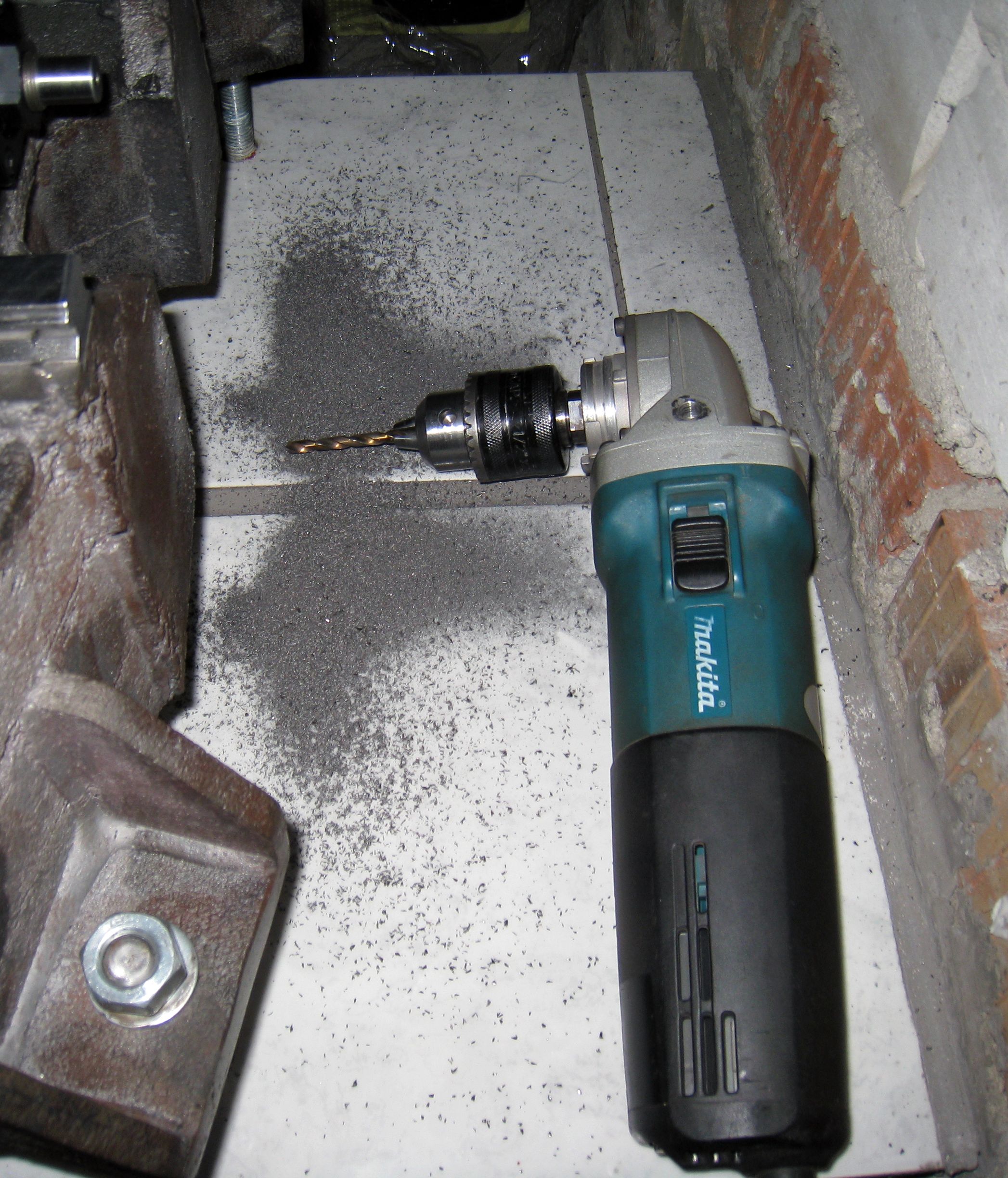

Там где не подлезть дрелью можно подлезть болгаркой :hehehe:
IMG_9508.JPG (2945 просмотров) <a class='original' href='./download/file.php?id=85497&mode=view' target=_blank>Загрузить оригинал (3.41 МБ)</a>
IMG_9510.JPG (2945 просмотров) <a class='original' href='./download/file.php?id=85498&mode=view' target=_blank>Загрузить оригинал (3.29 МБ)</a>
IMG_9514.JPG (2945 просмотров) <a class='original' href='./download/file.php?id=85499&mode=view' target=_blank>Загрузить оригинал (2.85 МБ)</a>
IMG_9516.JPG (2945 просмотров) <a class='original' href='./download/file.php?id=85500&mode=view' target=_blank>Загрузить оригинал (5.21 МБ)</a>
IMG_9520.JPG (2945 просмотров) <a class='original' href='./download/file.php?id=85501&mode=view' target=_blank>Загрузить оригинал (5.59 МБ)</a>
Re: Мой второй станочек. Портальник - ФЕНИКС
Добавлено: 23 июл 2016, 21:57
den_sibirskiy
Выглядит смащно!! Как ролс ройс.
