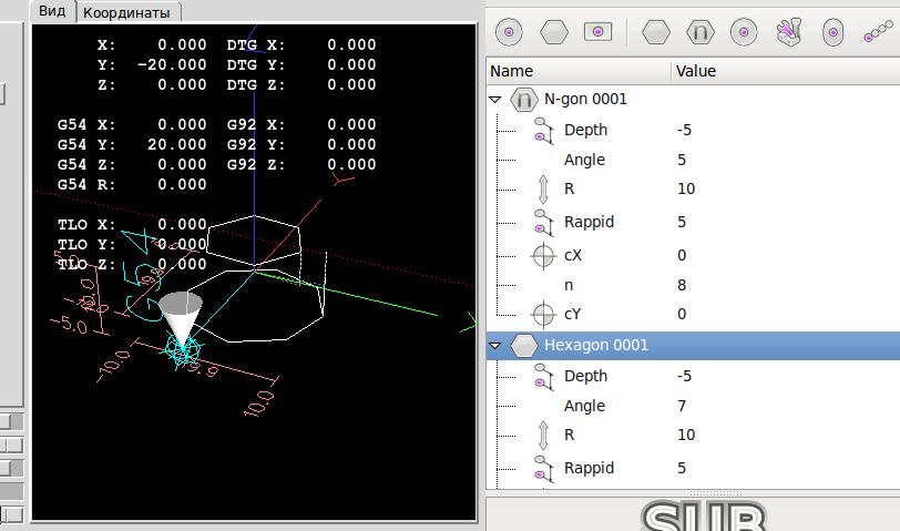

Как некоторые уже заметили я пропал на недельку. И пропадал я не зря. Наконец-то решил сделать достойную замену ngcgui.
LinuxCNC Features это тулкит для создания "мастеров". Точнее это тулкит самих "мастеров". В общем и целом LinuxCNC Features работает схоже с ngcgui, но с некоторыми отличиями. Честно говоря, с ngcgui я до конца так и не разобрался, поэтому это я считаю, что он работает схоже :freak:. (Название Features взято от кнопки в ngcgui - add feature.)
В wiki cnc-club добавлена страница о LinuxCNC Features, давайте вместе ее наполнять документацией, видео и прочими полезными материалами.
http://cnc-club.ru/wiki/index.php/LinuxCNC_Features
Текущий статус разработки
  • Дописать обработки.
  • Отловить баги :freak: .
Возможности (для просмотра содержимого нажмите на ссылку)
Что может LinuxCNC Features:
  1. Добавлять features - простые обработки
  2. Менять их порядок
  3. Группировать обработки
  4. Делать линейные и круговые массивы
  5. Встраиваться в axis LinuxCNC или работать как отдельной приложение
  6. Просматривать резултьтат в axis в редиме реального времени
  7. Сохранять шаблоны обработок
Это только пока :).
Скриншоты (для просмотра содержимого нажмите на ссылку)
Пара примеров обработки, созданной за 20 сек:

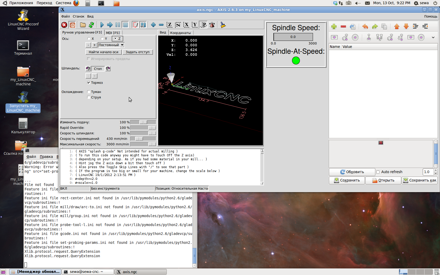

Странность случилась !
Только что поставил Features - перестала работать клавиатура, точнее Hotkey в LinuxCNC... При том никаких ошибок не вылазит и программы выполняет нормально. Перезагружаю LinuxCNC,нажимаю PageUp (ну Z приподнять) мотор работает первые секунд 5, а потом все - ни одна кнопка не работает (даже еск). Движение в эти 5-ть секунд очень не равномерное, фиды по секундам - 600-180-340-220-500 (примерно так прыгает скорость и на экране). :cry:
ПыСы - клава USB.
Умом и кувалдой
Сообщения: 8167
Репутация: 1589
Re: LinuxCNC Features - набор мастеров для LinuxCNC
Сообщение nkp »
проблема может быть из-за фокуса - горячие кнопки работают только когда фокус у Axis ...
а тут наверно Features перехватывает и получается винигрет...
Сообщение wick3 »
Автообновление выключено!
Клавиатуру вообще вырубает, реагируют только Капс и Нум лок ))) При том в терминале все работает...
Попробывал PS\2 клаву - тоже самое...
Сообщение wick3 »
Прямо при запуске ругается (вроде б как) -
LINUXCNC - 2.6.3
Machine configuration directory is '/home/sewa/linuxcnc/configs/my_LinuxCNC_machine'
Machine configuration file is 'my_LinuxCNC_machine.ini'
Starting LinuxCNC...
Feature ini file rect.ini not found in /usr/lib/pymodules/python2.6/gladevcp/subroutines:!
Warning: Error while parsing <sub name="Rectangle" icon="images/rect-corner.png" src="rect.ini"/>
File not found
Feature ini file rect-center.ini not found in /usr/lib/pymodules/python2.6/gladevcp/subroutines:!
Warning: Error while parsing <sub name="Rectangle from Center" icon="images/center-rect.png" src="rect-center.ini"/>
File not found
Feature ini file mill/draw/arc-to.ini not found in /usr/lib/pymodules/python2.6/gladevcp/subroutines:!
Warning: Error while parsing <sub name="Arc to" icon="images/arc.png" src="mill/draw/arc-to.ini"/>
File not found
Feature ini file mill/group.ini not found in /usr/lib/pymodules/python2.6/gladevcp/subroutines:!
Warning: Error while parsing <sub name="Group" icon="images/group.png" src="mill/group.ini"/>
File not found
Feature ini file probe-tool-l.ini not found in /usr/lib/pymodules/python2.6/gladevcp/subroutines:!
Warning: Error while parsing <sub name="Measure tool length" icon="images/probe-tool-l.png" src="probe-tool-l.ini"/>
File not found
Feature ini file gcode.ini not found in /usr/lib/pymodules/python2.6/gladevcp/subroutines:!
Warning: Error while parsing <sub name="Custom Gcode" src="gcode.ini" icon="images/gcode.png"/>
File not found
Feature ini file set-probing-params.ini not found in /usr/lib/pymodules/python2.6/gladevcp/subroutines:!
Warning: Error while parsing <sub name="Set probing params" icon="images/probe.png" src="set-probing-params.ini"/>
File not found
Xlib.protocol.request.QueryExtension
Что-то пошло не так... Куда делись файлы ?
C Рут правами все работает нормально! А просто так - отказывается...

Симптомы без рута - запускается СНС -> нажимаю перемещение хоткеем ( любой оси) --> ось дрибизжа коекак парусекунд едет и останавливается ---> ни одна кнопка на клаве не работает (только мышь).
С Рутом - все как и должно быть ! Ничего и не кого не материт.
Ник,
А то, что терминал матерится о нехватке файлов это норм или я при установке накосячил ?
Умом и кувалдой

Переустановил - до лампочки.
Клава так же глючит. При выключении СНС выдает только :
/usr/bin/gladevcp:292: GtkWarning: GdkWindow 0x4200029 unexpectedly destroyed
gtk.main()
/home/sewa/linuxcnc/configs/my_LinuxCNC_machine/features.conf
**** GLADE VCP ERROR: X Protocol Error: 3
Shutting down and cleaning up LinuxCNC...
Вот скрин , проехал только 3 мм

А вот с N-gon, Hexagon всё хорошо
Снимок-3.png (5107 просмотров) <a class='original' href='./download/file.php?id=35562&mode=view' target=_blank>Загрузить оригинал (58.94 КБ)</a>
