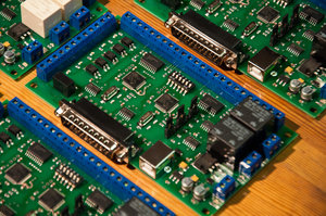

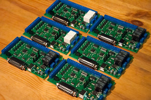

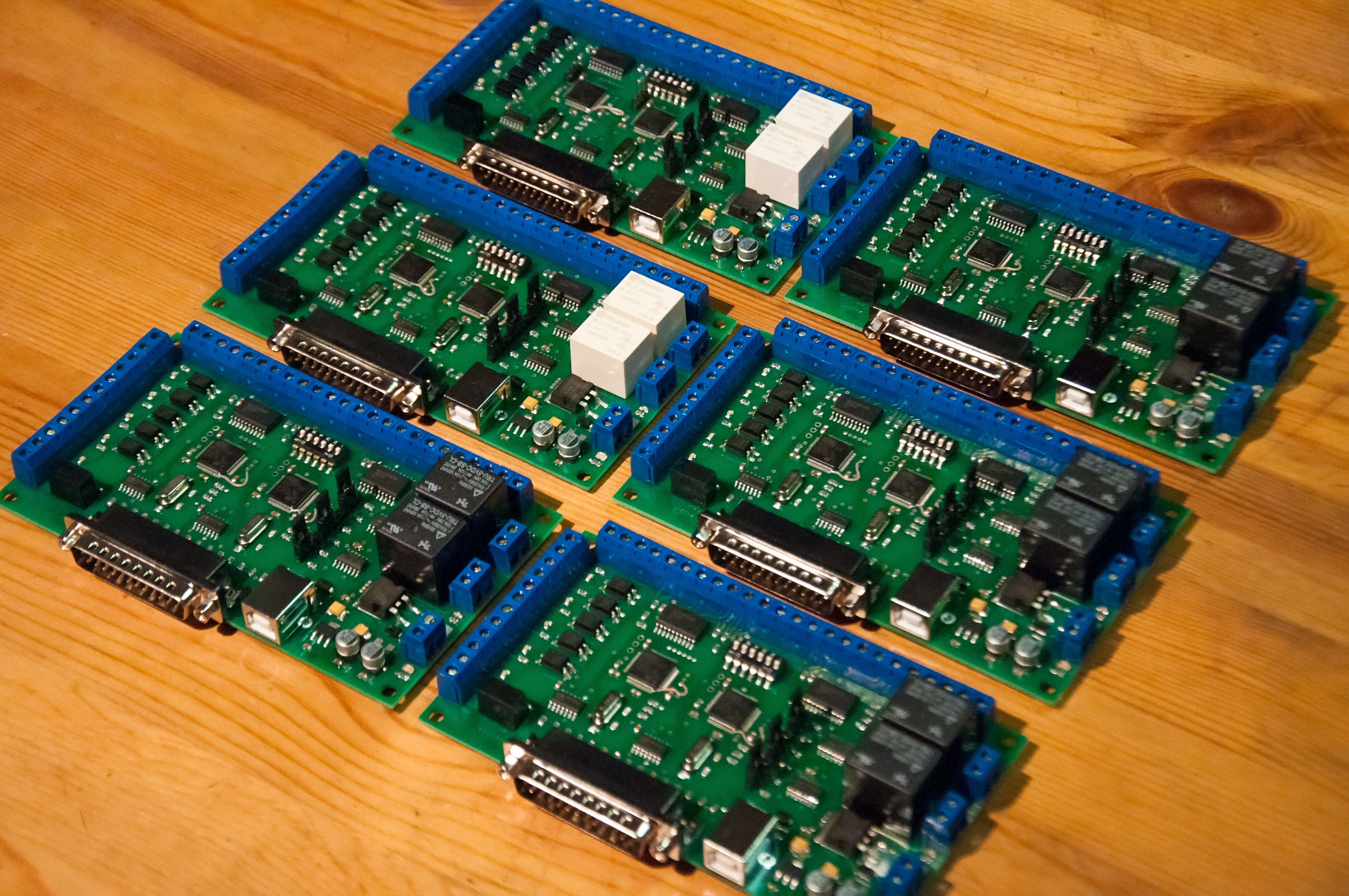

Сообщения: 11731
Re: Фильтр для сглаживания неравномерности импульсов Step
DSC_0672.jpg (2770 просмотров) <a class='original' href='./download/file.php?id=22853&mode=view' target=_blank>Загрузить оригинал (4.54 МБ)</a>
DSC_0679.jpg (2770 просмотров) <a class='original' href='./download/file.php?id=22854&mode=view' target=_blank>Загрузить оригинал (4.24 МБ)</a>
Gaspar
Сообщения: 91
Зарегистрирован: 06 апр 2013, 10:37
Откуда: Украина, Киев
Сообщение Gaspar »
Красота, молодец :good:
ukr-sasha
Сообщения: 3401
Репутация: 2181
Откуда: Киев, Украина
Сообщение ukr-sasha »
Миша, класс!
Просто интересно - за какое время все это спаял?
П.С. С белыми реле для избранных - ограниченная серия! :D Limited edition, так сказать. :) В два раза дороже.
aaleksander
Сообщения: 577
Репутация: 118
Откуда: г. Ухта
Сообщение aaleksander »
У фирмЫ маркировки затерты. Надо доработать ;)
Сообщения: 8408
С белыми реле продавать подороже :hehehe:
Платы суперские, приятно посмотреть :good:
Сообщения: 9116
Интересно было наблюдать, как фильтр для сглаживания неравномерности постепенно трансформировался в полноценную интерфейсную плату ("контроллер"), куда собственно фильтр встроен, как приятное дополнение.
Darxton писал(а):И одинокий проводочек в центре...
Да куда ж без этого? Прототип все-таки :)
2cme
Сообщения: 1043
Репутация: -209
Сообщение 2cme »
Не внимательно смотрели, их 2шт.
Serg-tmn писал(а):как фильтр для сглаживания неравномерности постепенно трансформировался в полноценную интерфейсную плату ("контроллер")
Тож об этом подумал.
Serg-tmn писал(а):Да куда ж без этого? Прототип все-таки :)
Действительно для прототипа допустимо.
Сообщения: 11731
Всем спасибо за поддержку и одобрение!
ukr-sasha писал(а):Просто интересно - за какое время все это спаял?
Рабочий день примерно.
ukr-sasha писал(а):П.С. С белыми реле для избранных - ограниченная серия! Limited edition, так сказать. В два раза дороже.
Да, белые поприличнее (по размеру - меньше, качественнее выглядят, должны быть надежнее, ну и подороже).
Да, обидно. Привет от ST Microelectronics. Совместимость серий и корпусов. Штук десять расхождений обойти удалось, а это - нет. :wik:
Да же не знаю, стоит ли из за этого заказывать новые фотошаблоны.
aaleksander писал(а):У фирмЫ маркировки затерты. Надо доработать
И тему удалить :hehehe:
Хотя, прошивку, все же хочу защитить от считывания, а то китайцы нынче все клонируют, даже свои собственные разработки.
Учитывая, что платы и сборку, возможно, буду заказывать у них - для опасений есть основания.
И проводочек не спасет. :hehehe:
Serg-tmn писал(а):Интересно было наблюдать, как фильтр для сглаживания неравномерности постепенно трансформировался в полноценную интерфейсную плату ("контроллер"), куда собственно фильтр встроен, как приятное дополнение.
Ну, в общем то, здесь год работы над прошивкой. А платы для того, чтобы было сложно подключить неправильно. Можно сделать и отдельные платки фильтра, но позже - фотошаблоны дорогущие. У китайцев, наверное закажу.
Хотя выигрыш будет лишь в размере платы, а в целом все так же останется, только без разъемов, реле и блока входов.
Пойду тестировать и потом на почту.
