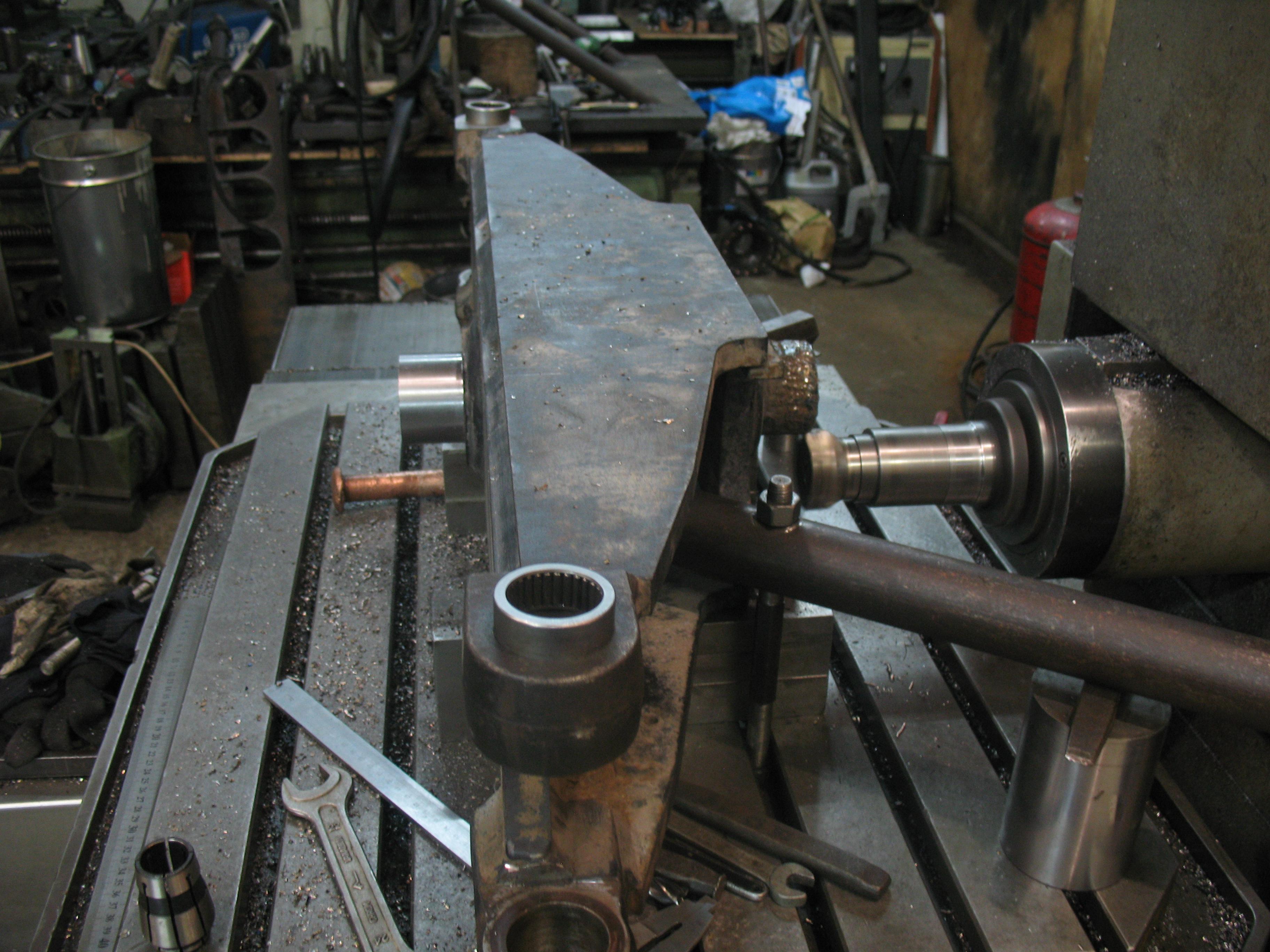

Частенько на своем станочке выполняю работы за один установ детали ,спасает поворотный стол с точностью позиционирования в одну тысячную градуса
Жаль ходовка станка 630x630 ,боюсь что бы станины фрезеровать маловато будет....

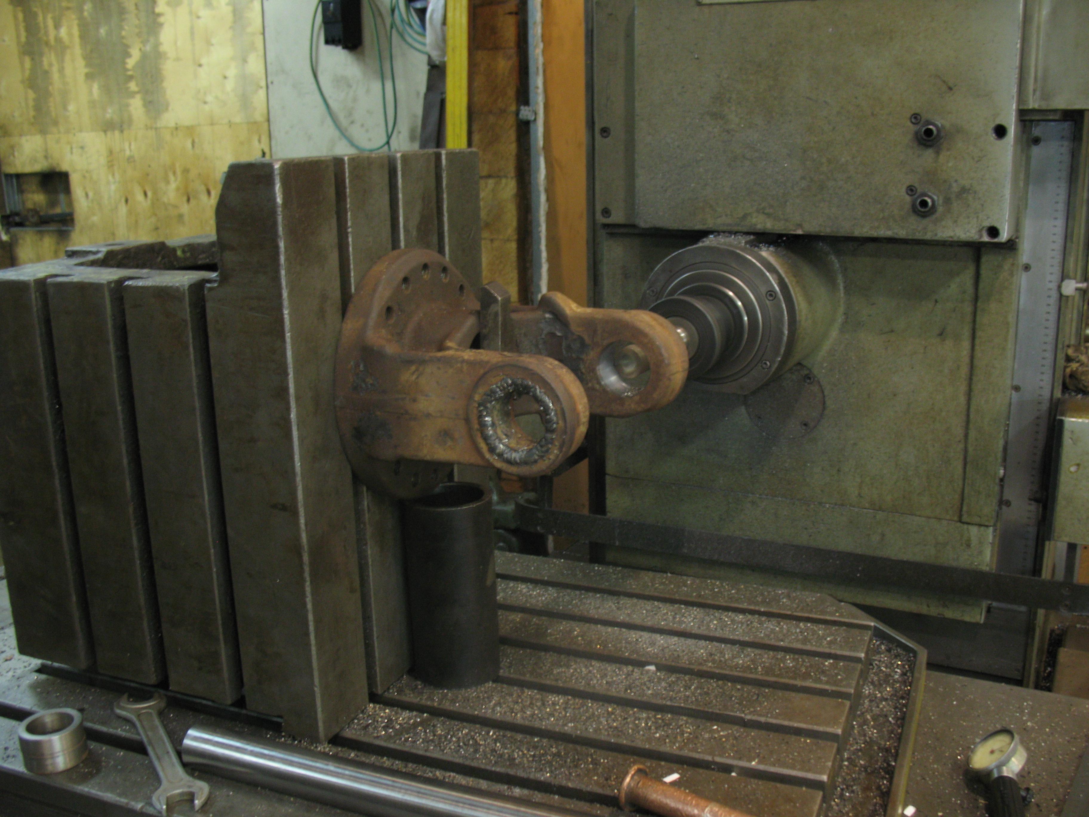

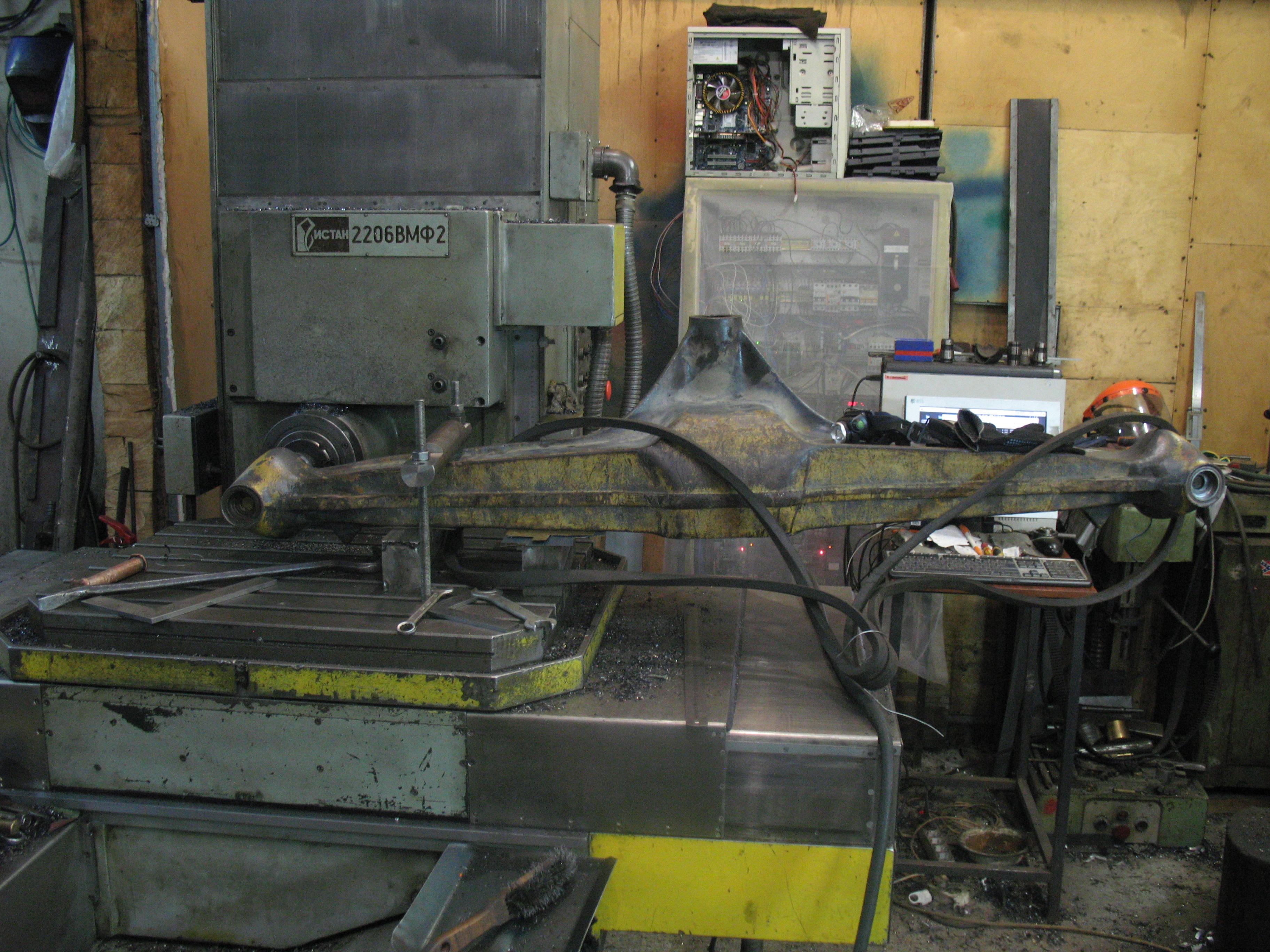

Увы Вы правы,в основном ржавые железяки на восстановление ,но в сегодняшних реалиях это оправданно....цена на передний мост что на фото больше 300 т.р
А с серийными заказами у нас в регионе глухо как в танке ,за два года три заказа на моей памяти и то мелкая серия...
А в тему по станкам-для души так сказать хотелось бы что нибудь изготовить ,и станки вроде позволяют,и комплектуха вроде какая то есть ,но времени что то совсем нет
