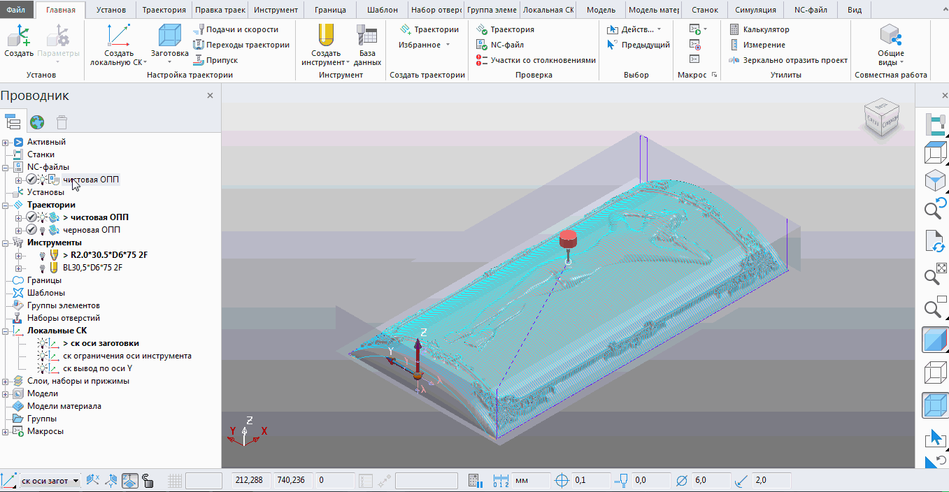

daemon78 писал(а):PowerMill генерит tap
Осмелюсь возразить,он умеет генерить те файлы которые нужны.
daemon78
Сообщения: 1311
Репутация: 103
Re: WLMill (Windows,Linux) - управление фрезерным ЧПУ
Сообщение daemon78 »
Есть настройка расширения генерируемого файла?
NikolayUa24
Сообщения: 1299
Репутация: 256
Настоящее имя: Николай
Сообщение NikolayUa24 »
Да ! Указываем на каждую УП расширение и путь к постпроцессору и потом на NC Файлы ПКМ выбираем записать все, и сразу будут готовы все УП.
