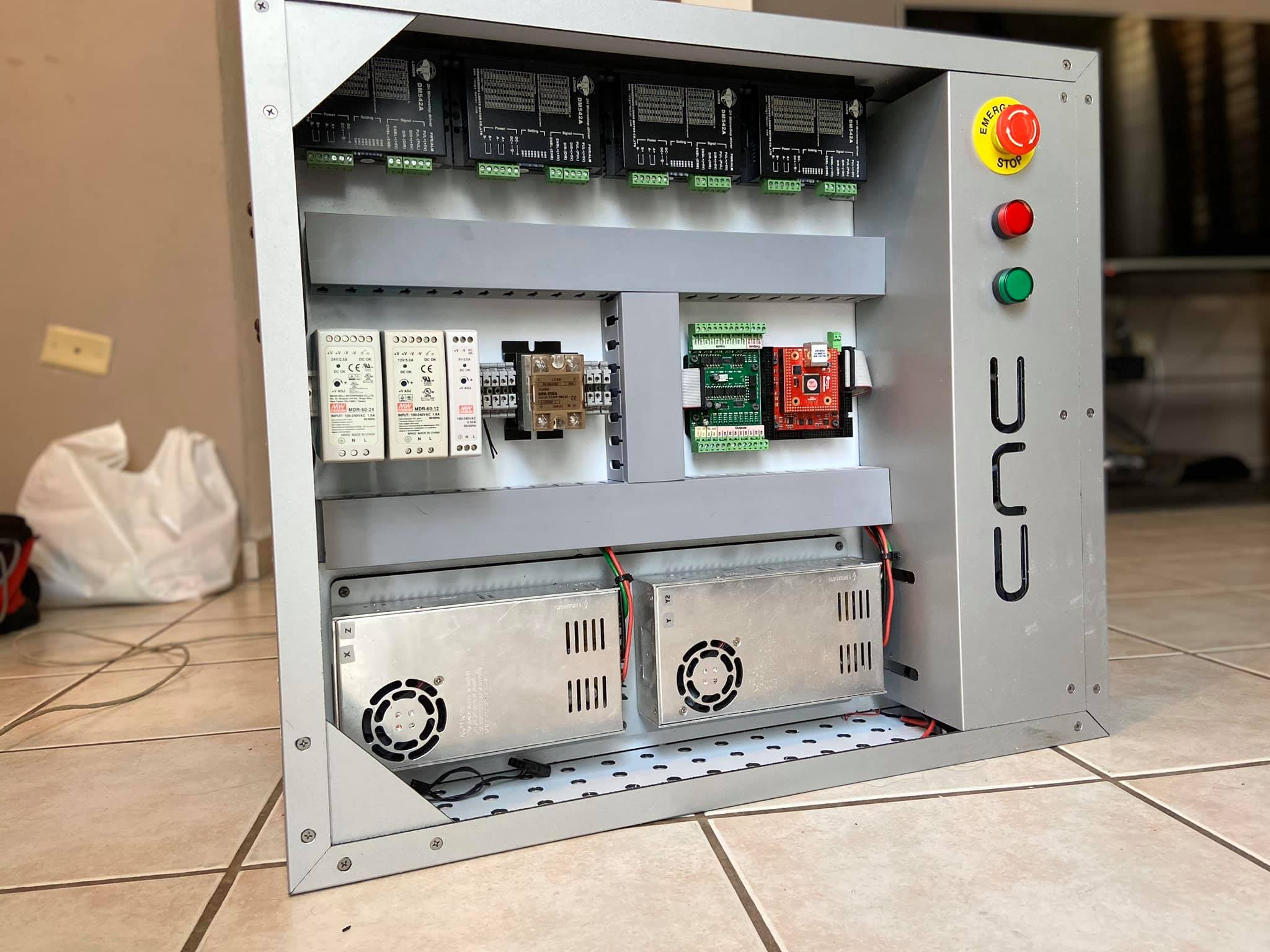

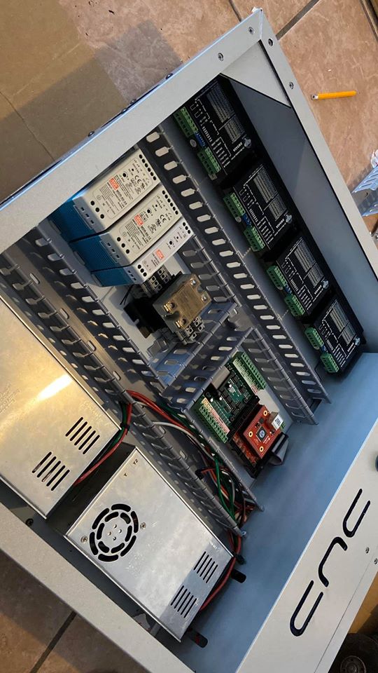

На Facebook в группе UCCNC скопировал фотки эл. ящика для станка, вид мне понравился, поделюсь тут
87364392_2837460466342199_581582294645473280_o.jpg (9985 просмотров) <a class='original' href='./download/file.php?id=177757&mode=view' target=_blank>Загрузить оригинал (250.38 КБ)</a>
87459420_2837460626342183_4829998579017842688_o.jpg (9985 просмотров) <a class='original' href='./download/file.php?id=177758&mode=view' target=_blank>Загрузить оригинал (184.5 КБ)</a>
87468232_2837470126341233_2027356101380407296_n.jpg (9985 просмотров) <a class='original' href='./download/file.php?id=177759&mode=view' target=_blank>Загрузить оригинал (33.97 КБ)</a>
89121645_2837460533008859_7099344729971621888_o.jpg (9985 просмотров) <a class='original' href='./download/file.php?id=177760&mode=view' target=_blank>Загрузить оригинал (106.57 КБ)</a>

Драйвера шедеврально установлены. Можно считать что охлаждения у них нет
Re: Переделка фрезера по дереву (рабочее поле 2500х1250мм)
Добавлено: 07 мар 2020, 10:58
NikolayUa24
Ничего особенного в шкафу нету. Решетка в низу шкафа и куча разъемы микрофонные, это головная боль. Систему вентиляции нужно делать нагнетающую, можно через автомобильный фильтр +улитка для охлаждения.
Добавлено: 07 мар 2020, 11:02
Управление в центре, вокруг силовая проводка. Супер! Да, делайте именно так! Мне нравится

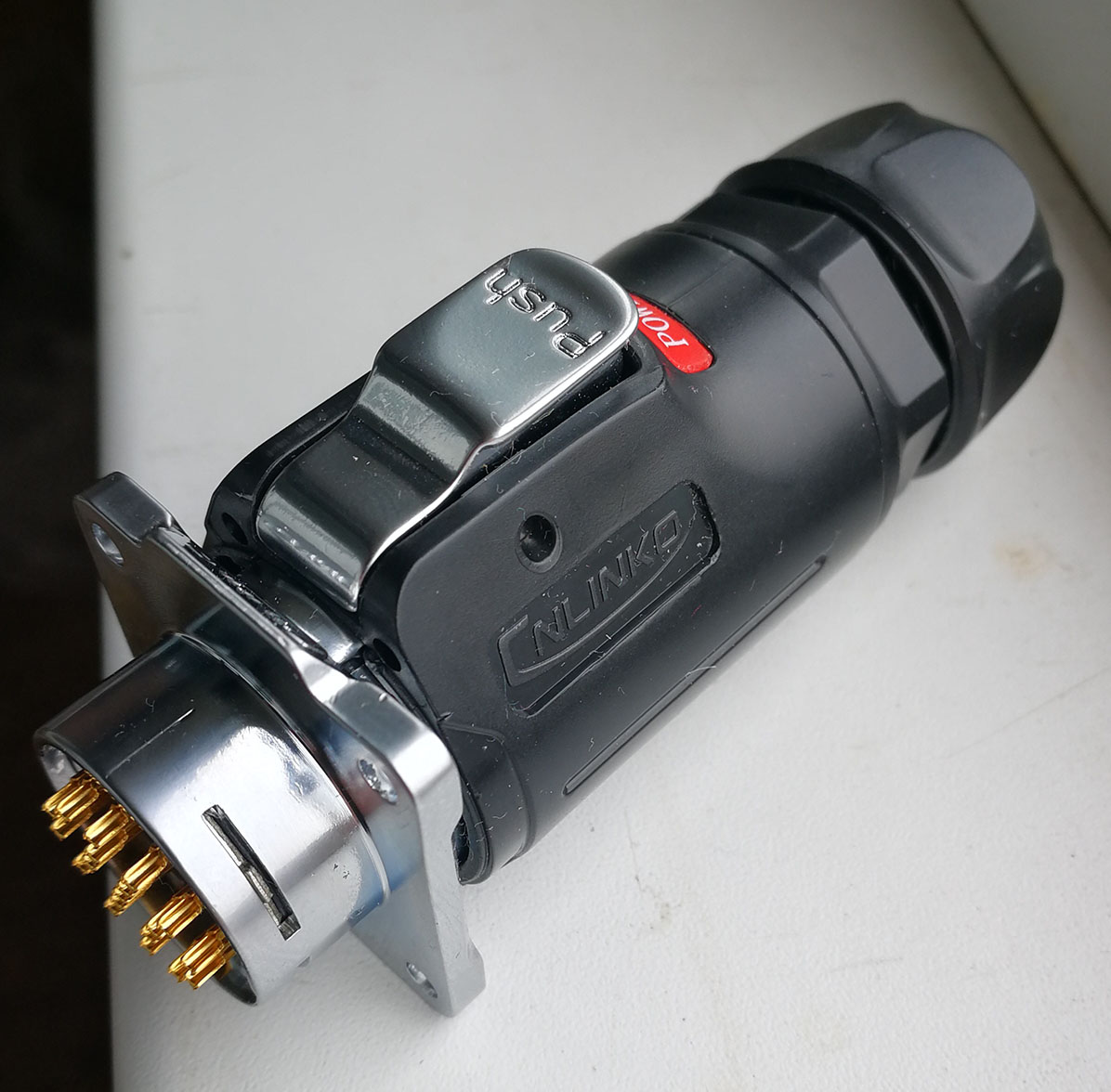

Я вот не встречал XLR разъёмов на 4 контакта. Откуда инфа что там микрофонные?
Зато вот интересно, есть разъёмы Speakon для проф.аккустики, там 4 контакта и токи от 20А. Пробовал кто, нет?
Добавлено: 07 мар 2020, 12:58
Я себе такой получил. На 19 штырьков. По 5А заявлено. Для шпинделя возьму типоразмером меньше и на 10А четыре контакта.
IMG_20200307_125009.jpg (9846 просмотров) <a class='original' href='./download/file.php?id=177791&mode=view' target=_blank>Загрузить оригинал (181.86 КБ)</a>
