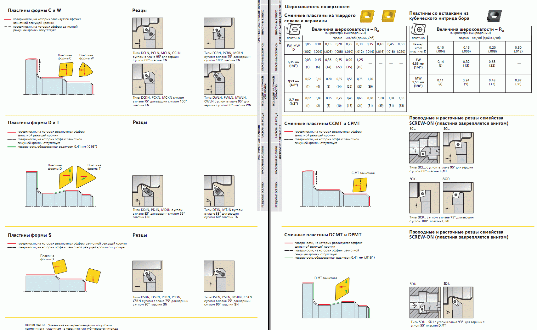

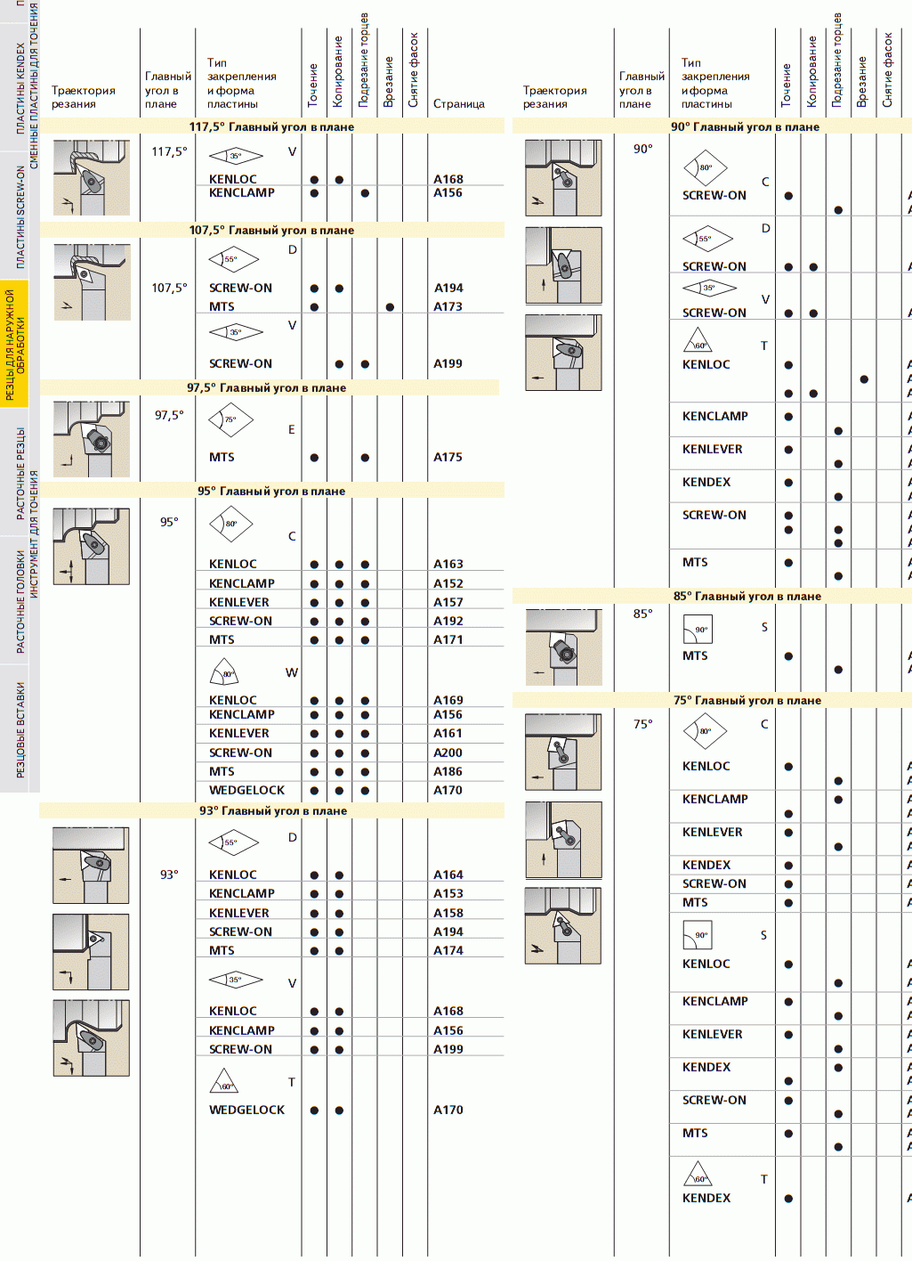

1. кто вам сказал что проходной с углом 45 нрадусов - это правильно ????
2. кто вам сказал что чистовой с углом 90 градусов - это правильно ????
3. чем отличается канавочный от отрезного ???
4. чем отличается чистовой упорный с углом в 90 градусов от подрезного ?????
5 - вы вообще имеете представление ЧЕМ и КАК сейчас работают ??? нахре вы вот это.... устаревшее 35 лет назад нам впариваете ???
Re: Стоит ли делать токарный веб-сервис?
в догонку - я понимаю что вам от работы не оторваться... скачать каталог любого производителя инструмента и посмотреть ЧТО и ДЛЯ ЧЕГО используют - это неподъемная задача... я видимо не так сильно как вы занят - могу себе позволить сделать это ЗА ВАС... вам же некогда... у меня на это ушло ровно столько времени сколько прошло между написаниями постов... а вам за 35 лет видимо времени не хватило.... Специально для "лидеров"...
картинка из каталога показывающая направления обработки для разных пластин...
Буфер обмена01.gif (2380 просмотров) <a class='original' href='./download/file.php?id=153312&mode=view' target=_blank>Загрузить оригинал (192.48 КБ)</a>
а вот еще одна.. в которой прописаны и передние углы в плане... и геометрия пластин.... и их применяемость...
Буфер обмена02.gif (2380 просмотров) <a class='original' href='./download/file.php?id=153313&mode=view' target=_blank>Загрузить оригинал (186.16 КБ)</a>
это же так тяжело было посмотреть за 35 лет.....
