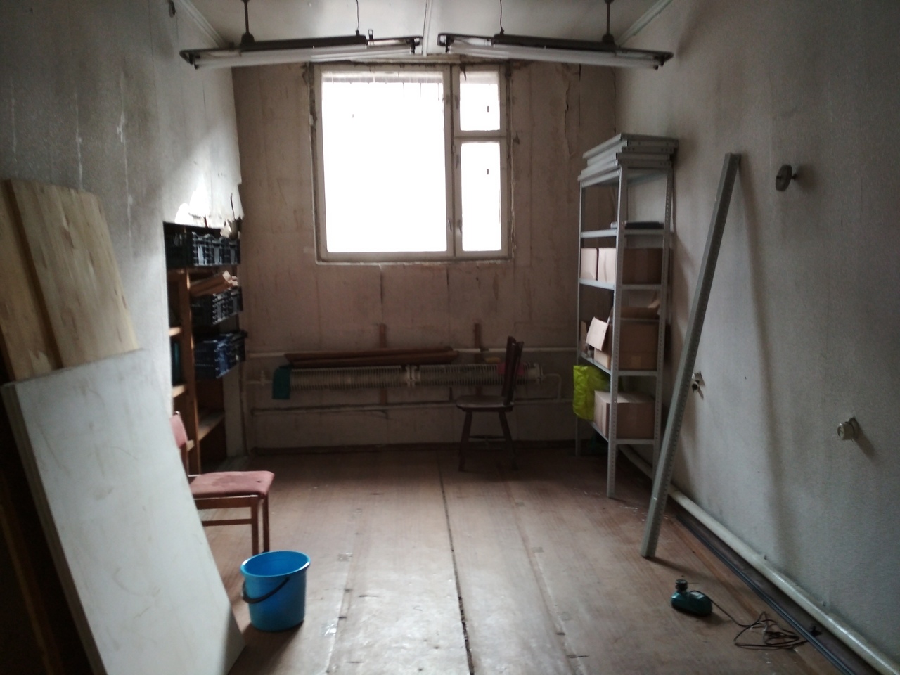

Это была самая желанная суббота :)
Уборка в помещении. Убраться прям вот от и до не удалось, т.к. слой пыли на полу был таким, что можно было разливать воду, а та скатывалась в шарики :|
Судя по календарям, которые были разбросаны по всей территории здания, там никто не работал с 1998 года :wtf:
Пока вот так...
