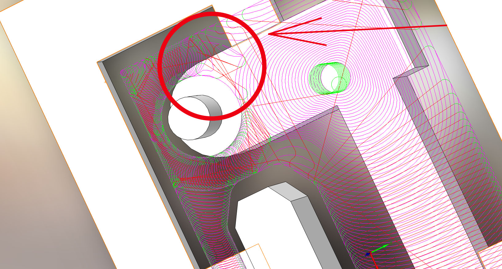

Опять я.
Сейчас в iMahing'е сломало 3 мм фрезу.
Подача - 135, боковой шаг - 0.44 мм, обороты - 2500.
Всё шло замечательно, но вдруг по звуку понял, что пошла большая нагрузка на фрезу и бах =(
Случилось это в месте отмеченном кружком, там видно что расстояния между проходами гораздо больше чем остальные.
Понятно, что с двух сторон уже выбран материал, там вроде как почти пусто было, но видно не совсем.
Подскажите, как можно в аймашинге задать что бы эти расстояния были как можно меньше ?
Приходится снижать общую скорость в 2 раза, только для того, что бы избежать поломки в этом одном единственном месте.
cnccrash.jpg (3463 просмотра) <a class='original' href='./download/file.php?id=23183&sid=2e5dea030af129d41ff70c6ad8c8d725&mode=view' target=_blank>Загрузить оригинал (863.58 КБ)</a>

Такой вопрос - вероятно у вас мач и работаете не в режиме постоянной скорости?
имейте ввиду что практически все машины для которых есть аймашининг работают по умолчанию на постоянной скорости и имеют сервы а не шаговики.
отсюда, если вы запускаете не в constant velocity 3д обработка сложных поверхностей чревата неравномерной нагрузкой на фрезу, рискуете.
если обратите внимание - все сложные стратегии в солидкаме идут также от попутной подачи.
поэтому хоть и сложнее - может рациональнее черновую обработку для выборки мяса сделаете более простыми способами?
хотя если вы полностью вмид файл настроите под свой станок и настроите постпроцессор под него - вероятно и аймашининг под ваш станок будет работать гораздо лучше.

AlexTskan писал(а):Такой вопрос - вероятно у вас мач и работаете не в режиме постоянной скорости?
Даже не знаю что это такое, скорость задаётся параметром F, в УП он постоянно меняется, в маче так же меняется.
AlexTskan писал(а):имейте ввиду что практически все машины для которых есть аймашининг работают по умолчанию на постоянной скорости и имеют сервы а не шаговики.
Я использую аймашинг, т.к. он очень тихо работает, а станок в квартире, выбирать мясо другими способами для меня громко.
Файл переделать сам я не смогу.
Потерплю боле долгую обработку, эта работа разовая.
Если подобное будет на мелкосерийном, то в УП поправлю подачу именно в этих опасных местах.

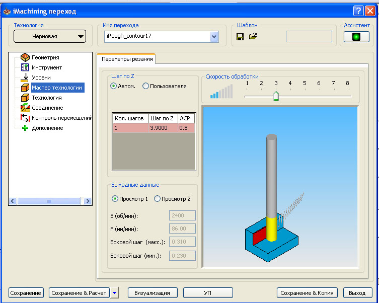

В меню технология сколько стоит боковой шаг?
putman
Сообщения: 932
Репутация: 102
Откуда: г. Долгопрудный
Re: SolidCAM
Сообщение putman »
nik1 писал(а):В меню технология сколько стоит боковой шаг?
Вот:
im.jpg (3362 просмотра) <a class='original' href='./download/file.php?id=23247&sid=2e5dea030af129d41ff70c6ad8c8d725&mode=view' target=_blank>Загрузить оригинал (128.79 КБ)</a>
Страшный и ужасный аймашинг хочет смерти моим фрезам.

Во, и у меня есть с этим делом нюансы
Прога пишет одно, а в реалии снимает больше, но не везде :(
Надо разбираться, может через функцию контроль стружки надо поиграться :)
