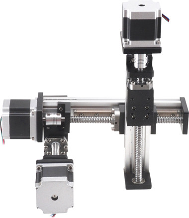

Подскажите - если решу собрать "свой луна-парк" (семя таки такое брошено... ) - то:
* есть ли смысл сразу приобретать собранные оси в сборе.. вот такие например? Три оси выходят под 25к руб (500мм, 350мм, 100мм).. Целеполагание тоже - печатные платы и корпуса..

Да - проще сделать станок, я согласен. Прикидывал модернизацию - была идея сделать платформу оси Х цельной, что бы силы не пытались перекруть раму "портала", под размеры крепежа направляющих как раз подходит плита 30*120, движок закрепить на L кроншейне - у него расстояние 30мм между крепежны отверсиями, да и в каретки расстояние между осями по 30мм.. Получившийся "монолит", пришлось тоже хорошо крепить.. под замены бы пошли боковины.. и основания.. Каша из топора в общем.... Но в конечном итоге пришёл к выводу.. что надо искать готовые оси в сборе с ШВП и рельсой... Делать жесткий каркас квадратный труы или уголка и и крепить оси к нему.. Но.. это будет уже не "настольный" конструктор.
Mkishimoto, да - они самые.. но судя по отзывам.. пружина туда не помещается. нужно что-то другое искать.. поэтому не купил.. хотел ещё Т8 заменить на осях.. они там без фиксаторов..

Можно взять и готовый.. но это будет опять компромис межу качеством и ценой.. Я далёк от обработки материалов и станкосторительства.. поэтому картина мира у меня такая... купить качественные оси + шпиндель, водружить это на каркас..
HTB1h68fOpXXXXXJaVXXq6xXFXXXP.jpg (2537 просмотров) <a class='original' href='./download/file.php?id=121094&mode=view' target=_blank>Загрузить оригинал (40.98 КБ)</a>
вот такой набор из 3х осей с полем 100*100*100мм будет стоить 23 000 руб с доставкой.. + шпиндель 300Вт с водянкой и частотинком ~ 12 000.
peratron , повторил твой опыт, взял сверло 0.7, по краяv - как вкопанное, в середине - "муар".. если взять в качестве оси Х, одну из таких осей как на фото, то будет ли решён вопрос с жёсткостью самой оси? или это eже "комплексная" проблема, требующая по сути - создание нового станка.. )))
(магаз, где нашёл оси)
Я прекрасно понимаю, что за "7 копеек" станок не купишь.. но он мне и не нужен... по крайней мере большой.. пусть будет маленький.. хоть с полем 100*100мм.. зато я смогу на 100% использовать это поле для ферезровки и буду точно в его "железе" уверен. У самого такой же живой пример.. паяльники.. есть "класическая" паяльная станция, типа 936й серии за 3-4т.р.. а есть индукционные монстры. ценой от 40т.р.. Разница в 10 раз.. но и удобства в работе.. во все 20 раз больше..

iMaks-RS писал(а):сли взять в качестве оси Х, одну из таких осей как на фото, то будет ли решён вопрос с жёсткостью самой оси?
Конечно нет - ось не сама по себе существует. Она должна передавать усилия из точки реза и как-то (как именно - это уже отдельный вопрос, эти силы поглощать).
Потому говорить об осях в отрыве от общей силовой схемы (КСС - конструктивно-силовая схема, как это принято называть в авиационном конструировании) - надо прежде всего составить схему усилий (это аналитическая часть процедуры) и подобрать к этим усилиям соответствующую конструкцию, деформации которой не превысят заданных.

iMaks-RS писал(а):вот такой набор из 3х осей с полем 100*100*100мм будет стоить 23 000 руб с доставкой.. + шпиндель 300Вт с водянкой и частотинком ~ 12 000.
Вопрос в том, потянет ли эти двигатели существующий контроллер с драйверами или придётся и эту часть переделывать. Для 300 ватт не нужно водяное охлаждение с частотником, можно просто бесколлекторный двигатель с контроллером
