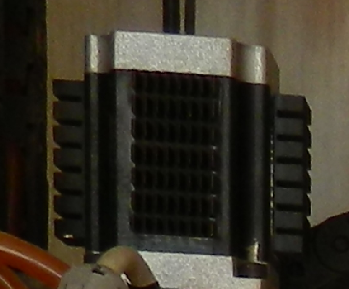

shalek писал(а):Для большего охлаждения приклею на пасту радиаторов по кругу мотора. Трех на один мотор думаю хватит.
я себе вот такие взял..две штуки на мотор..
55-2-Pin.jpg_640x640.jpg (4355 просмотров) <a class='original' href='./download/file.php?id=121552&mode=view' target=_blank>Загрузить оригинал (88.29 КБ)</a>
Сообщения: 2893
Re: ЧПУ фрезерный станок (Бобр) 600x500 мм по дереву и не то
шпиндель писал(а):я себе вот такие взял..две штуки на мотор..
Так себе на первом клеил и на этот приклею без вентиляторов.

shalek писал(а):Так себе на первом клеил
а чем клеил ?
Сообщения: 2893
шпиндель писал(а):а чем клеил ?
Нанес пасту тонким слоем, потом притер слегка по месту а по уголкам по капельке эпоксидки.

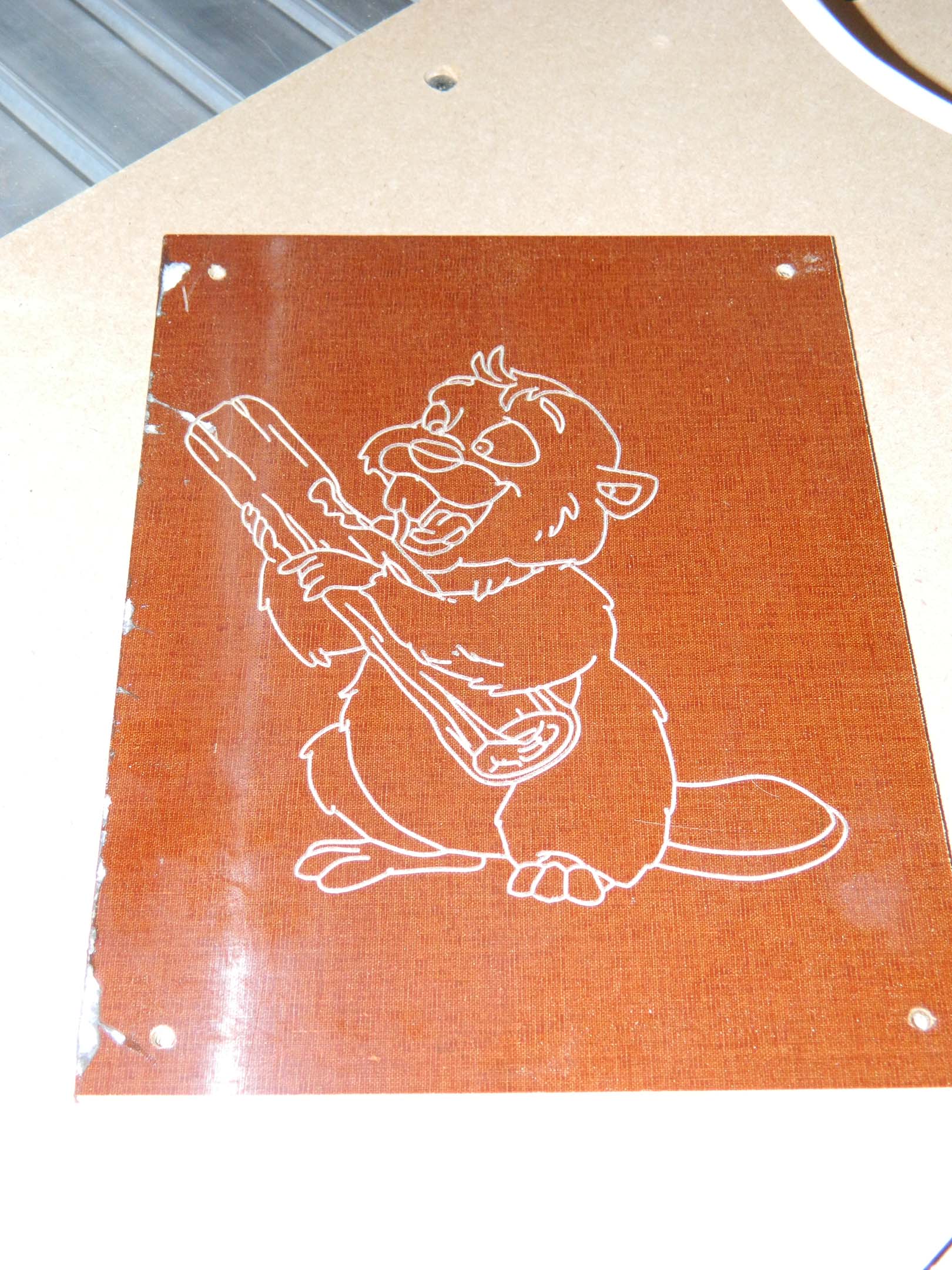

Пустил первую стружку. Кусок МДФ нашел, прикрутил и прошелся по плоскости. Ну и логотипчик почему бы не попробовать.
https://www.youtube.com/watch?v=iP83i24HCwY
DSCN0057.JPG (4174 просмотра) <a class='original' href='./download/file.php?id=122481&mode=view' target=_blank>Загрузить оригинал (417.31 КБ)</a>
Последний раз редактировалось shalek 19 окт 2017, 19:58, всего редактировалось 1 раз.
Поздравляю. Можеш заявку на медаль подавать. И что верхний хомут за крышку шпинделя держит? Этож оч плохо ведь крышка там на соплях.
Сообщения: 2893
frezeryga писал(а):Поздравляю. Можеш заявку на медаль подавать. И что верхний хомут за крышку шпинделя держит? Этож оч плохо ведь крышка там на соплях.
Макс, Это временный шпиндель и временный черновой стол. Да и не на все рабочее поле. От Славы уже едет 2.2кВт и тиски. Нужно покроить текстолит на бокс для электроники вот и собрал что было.

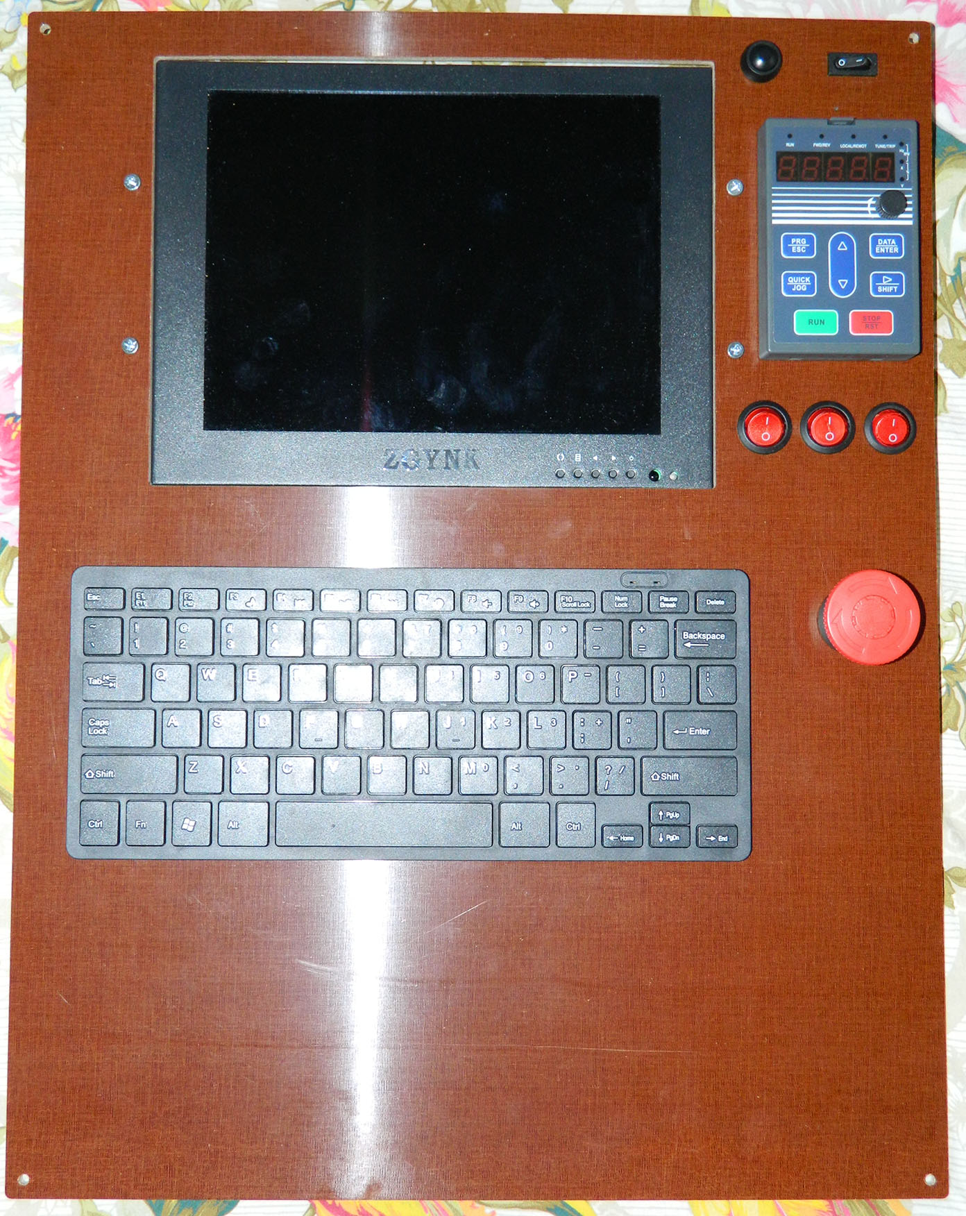

frezeryga писал(а):Долгострой для своего станка идет к завершению.
IMG_20171021_232706.jpg (4050 просмотров) <a class='original' href='./download/file.php?id=122719&mode=view' target=_blank>Загрузить оригинал (202.81 КБ)</a>

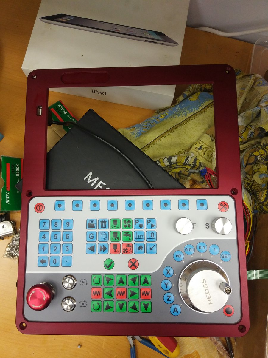

Я тоже типа стойки делаю. Но по скромнее. В будущем заменю лицевую панель на алюминевую. С гравировкой надписей.
DSCN0058.JPG (4050 просмотров) <a class='original' href='./download/file.php?id=122718&mode=view' target=_blank>Загрузить оригинал (503.94 КБ)</a>
попробуй найти POS клавиатуру с прозрачными колпачками под которые можно свои иконки всунуть я когдато думал себе такую поставить.
