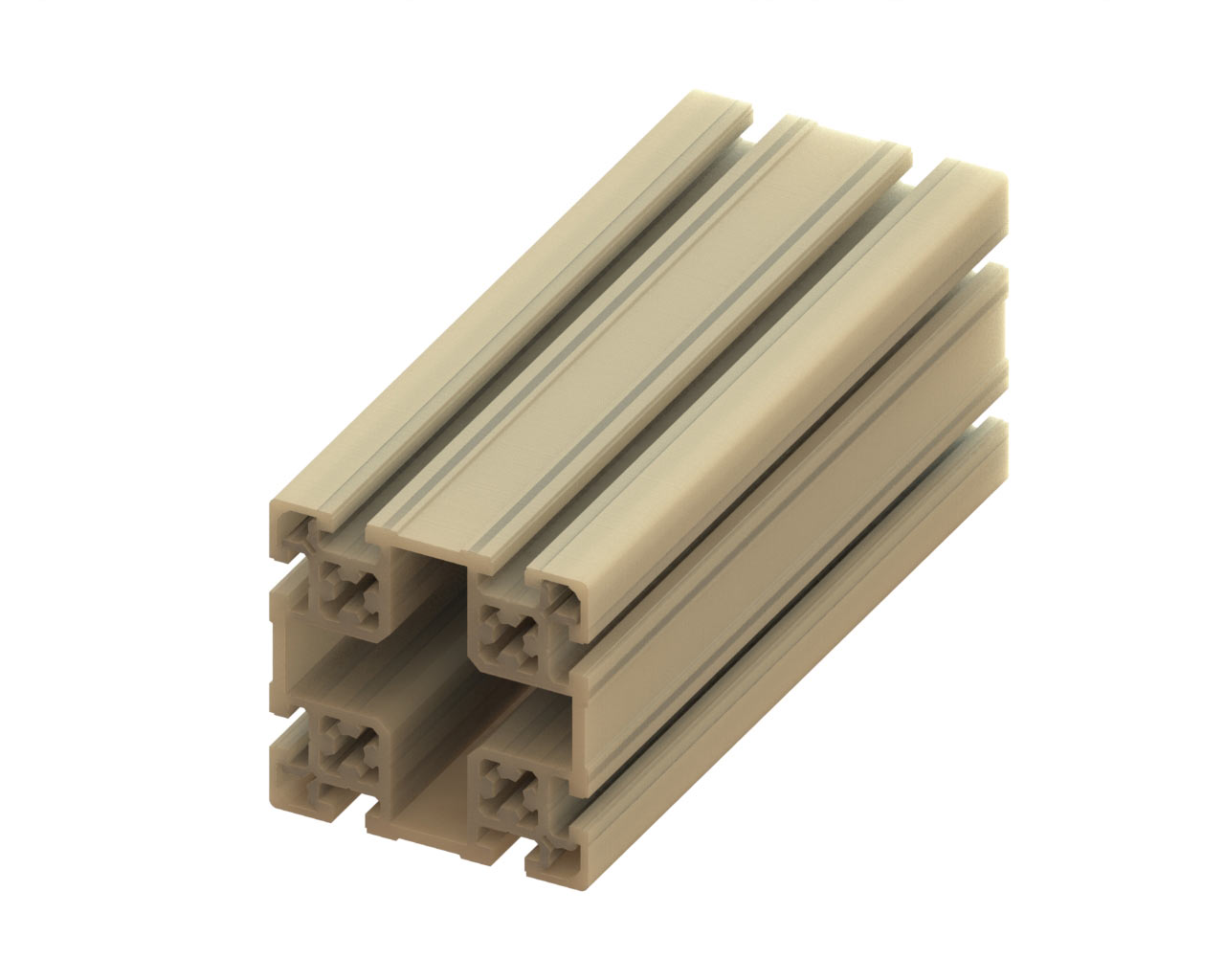

Строю очередной станок и опять в поисках профиля на портал. :wik:
Вот, что нарыл: http://zavodkompositor.ru/proizvodstvo
Оказывается есть не только алюминиевый конструкционный профиль, но и композитный: http://zavodkompositor.ru/konstrukczionnyij-profil
Профиль100x100.jpg (2739 просмотров) <a class='original' href='./download/file.php?id=92319&mode=view' target=_blank>Загрузить оригинал (72.81 КБ)</a>
"По прочности такой профиль сравним со сталью, но в 4 раза легче её. Обладает низкой теплопроводностью, не восприимчив к резким перепадам температуры, ультрафиолету, влаге и другим атмосферным явлениям. Композитному профилю не страшна коррозия. Он не токсичен, легко поддаётся обработке, а минимальный срок его эксплуатации составляет 50 лет.
Технологический процесс:
Стекловолокно подаётся с катушек, пропускается через полимерную ванну, где пропитывается полиэфирной смолой. А затем пропитанные полимером волокна пропускаются через нагретую фильеру. На выходе образуется профиль заданной конфигурации. Он вытягивается из фильеры вытяжной машиной и в отрезной машине распиливается на сегменты нужной длины.
Метод пултрузии хорош тем, что:
Позволяет получать изделия с разнообразными профильными сечениями — достаточно выбрать нужную фильеру. Отличается геометрической точностью — все процессы автоматизированы.
Готовый профиль не требует дополнительной обработки."
[/color]
Никто не встречал такой профиль? Как думаете, есть ли у такого профиля преимущества перед алюминиевым?

Это тоже самое, что стеклопластиковая композитная арматура. А, вот, как ты вибрации на таком профиле, гасить собираешься? :think:

Predator писал(а):А, вот, как ты вибрации на таком профиле, гасить собираешься?
А что с алюминиевым профилем этой проблемы нет? Вес у композита всего на 15% меньше.

Я вот верю что он на разрыв прочнее стали, а на боковые нагрузки?? Не верю.
Re: БРЕДОВАЯ ИДЕЯ - Универсальный алюминиевый профиль для ЧП
Добавлено: 09 окт 2016, 09:47
ukr-sasha
ultrus писал(а):По прочности такой профиль сравним со сталью,
Прочность и жесткость разные вещи.

ultrus
den_sibirskiy писал(а):Я вот верю что он на разрыв прочнее стали, а на боковые нагрузки?? Не верю.
А с алюминием как? Ведь сечение профиля одинаковое.

ultrus писал(а):А с алюминием как? Ведь сечение профиля одинаковое.
Стеклопластиковые удочки гнутся, но выдерживают значительные нагрузки не ломаясь.....

наверно гнутся, тут ключевое слово. Вообще без сравнения на практике трудно судить, выглядит не плохо, по крайней мере.

ultrus
ukr-sasha писал(а):Стеклопластиковые удочки гнутся, но выдерживают значительные нагрузки не ломаясь.....
Так, алюминий тоже гнётся, только нагрузки не выдерживает.
И какой в итоге вывод? При равных условиях, какой профиль будет жёстче? Есть мнения?

Улглепластик нужен для жесткости.

ultrus, Лучше не заморачивайся, только деньги зря потратишь.
