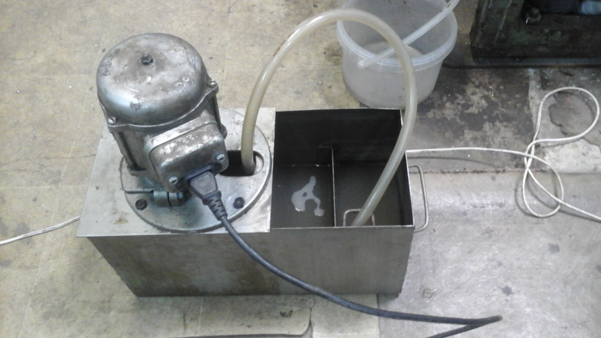

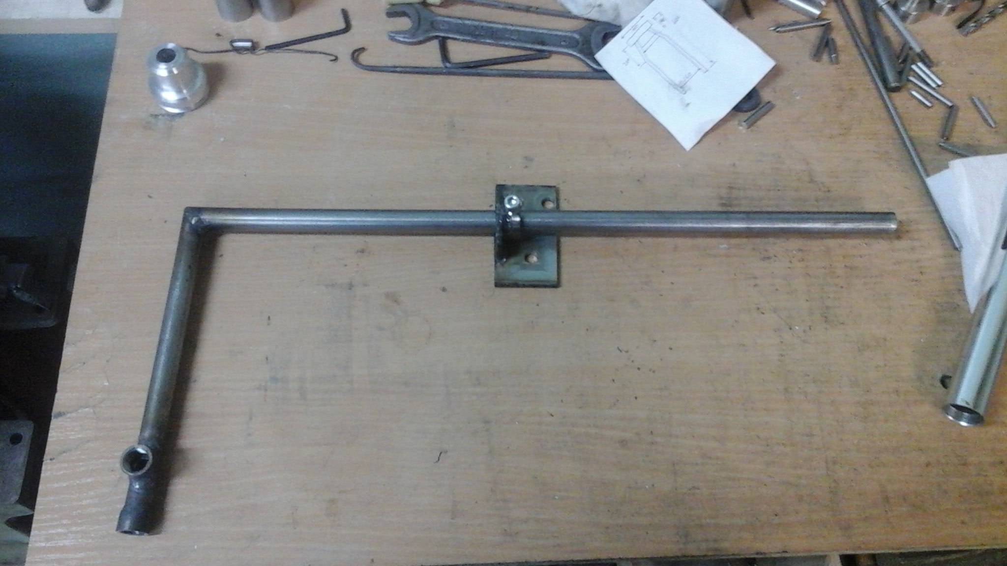

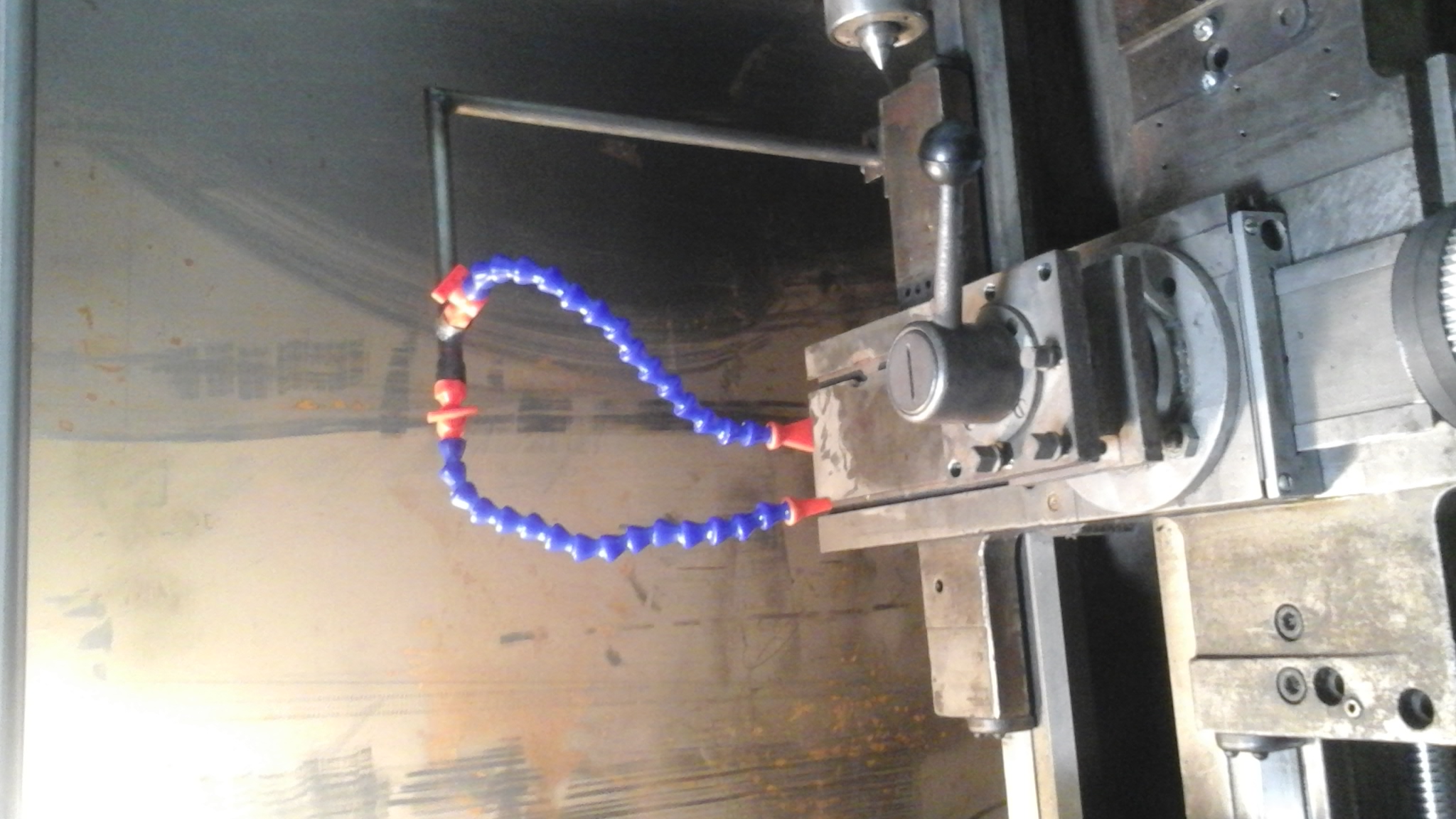

В бачок забодяжил кипяток с автохимией для двигателя, включил помпу и гонял по кругу минут 10. Всякого шлака вылилось прилично. Сварил гуся с кронштейном.
Осталось дособрать половину электрощитка, отрегулировать подшипник шпинделя, и можно работать.
