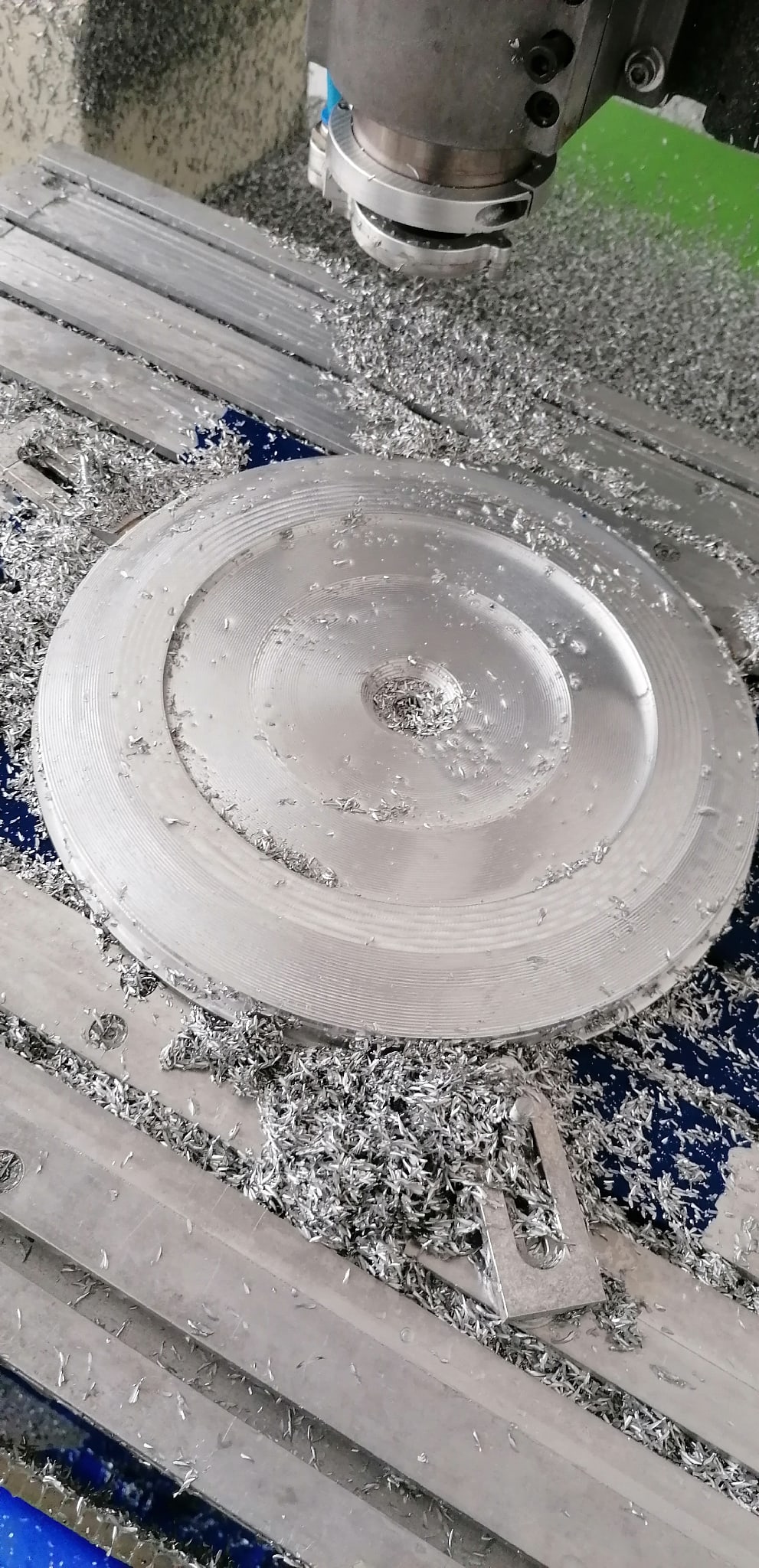

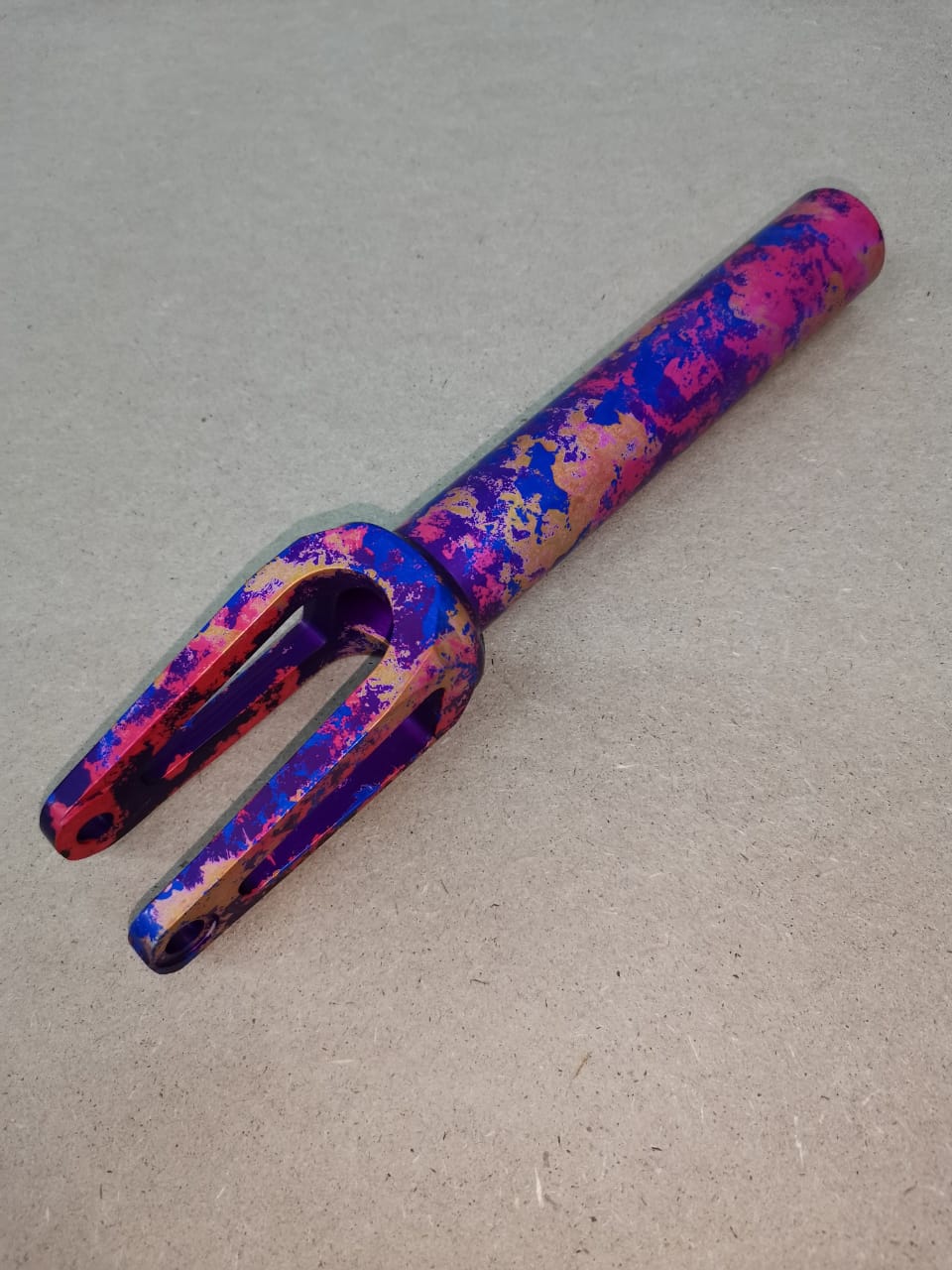

Далее, СОЖ OilCool cleanline (или как-то так), Сама сож нормальная, видимо она не маслянная, а полимерная. Прозрачная, разводится норм, работать не с белой эмульсией очень удобно. Всё прекрасно видно в процессе, стружка при высыхании отпадает от стенок кабинета и деталей, что очень удобно при её сборке. А не как на масляной сож - липнет и ничего ты с этим не сделаешь.
Один огромный минус: если сталь к ней нормально относится, то люм окисляется на глазах.
Пока деталь делаешь она покрывается коричневым оксидом. Если оставить на 2-3 дня стружку или тиски на столе, то под ними фальшстол превращается в белый оксидированы порошок алюминия.
По началу боролся с коричневым оксидом - закидывал в бочку для разведения СОЖ - стружки со станка, за ночь всё это бродит (в прямом смысле слова) с утра пузырей со дна поднимается как в болоте) Но от белого порошка это на спасает. Люм перестал покрываться налётом, из стадии чистой переходит сразу в порошок примерно за 3-4 дня.
Пруфы:
Работа по титану
https://youtu.be/zY_KuB-flDE
Коричневый налёт от OilCool
NQHdum5yv_k.jpg (5257 просмотров) <a class='original' href='./download/file.php?id=182224&mode=view' target=_blank>Загрузить оригинал (509.52 КБ)</a>
2 Дня выдержки OilCool в бочке с стружкой
35plR0cXTHw.jpg (5257 просмотров) <a class='original' href='./download/file.php?id=182223&mode=view' target=_blank>Загрузить оригинал (393.39 КБ)</a>

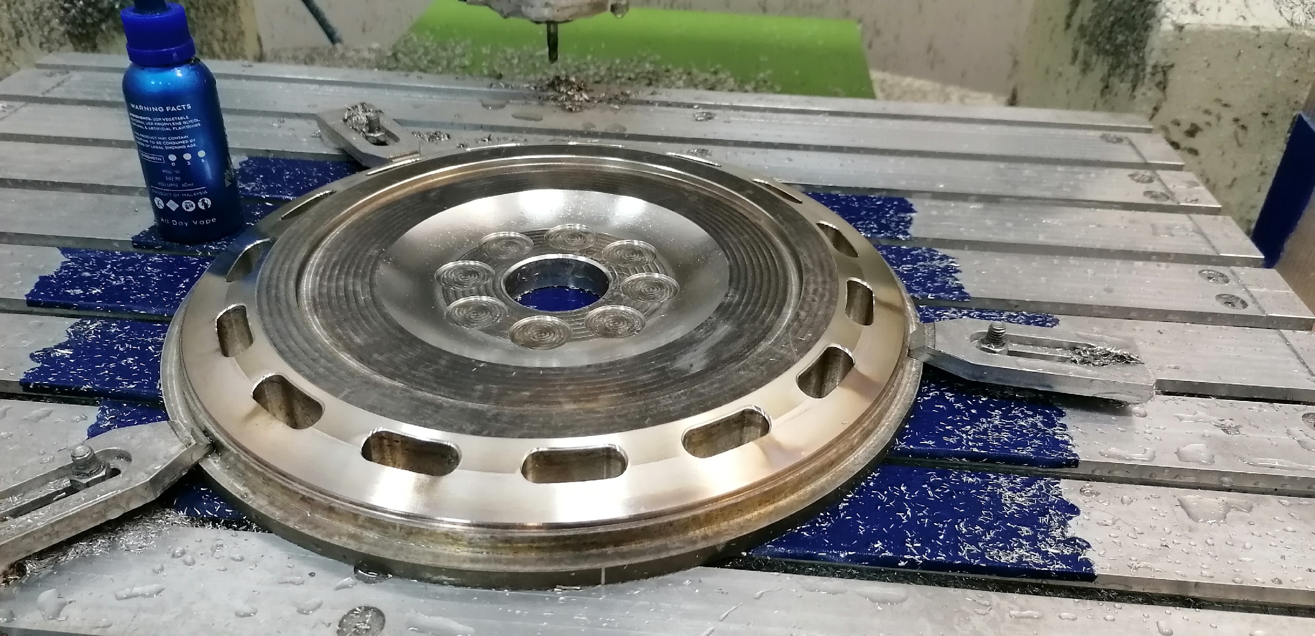

Ну и немного рекламы человека, который мне помог. Парень делает анодировку в МСК:
CIWW1YvgM7w.jpg (5257 просмотров) <a class='original' href='./download/file.php?id=182222&mode=view' target=_blank>Загрузить оригинал (160.32 КБ)</a>

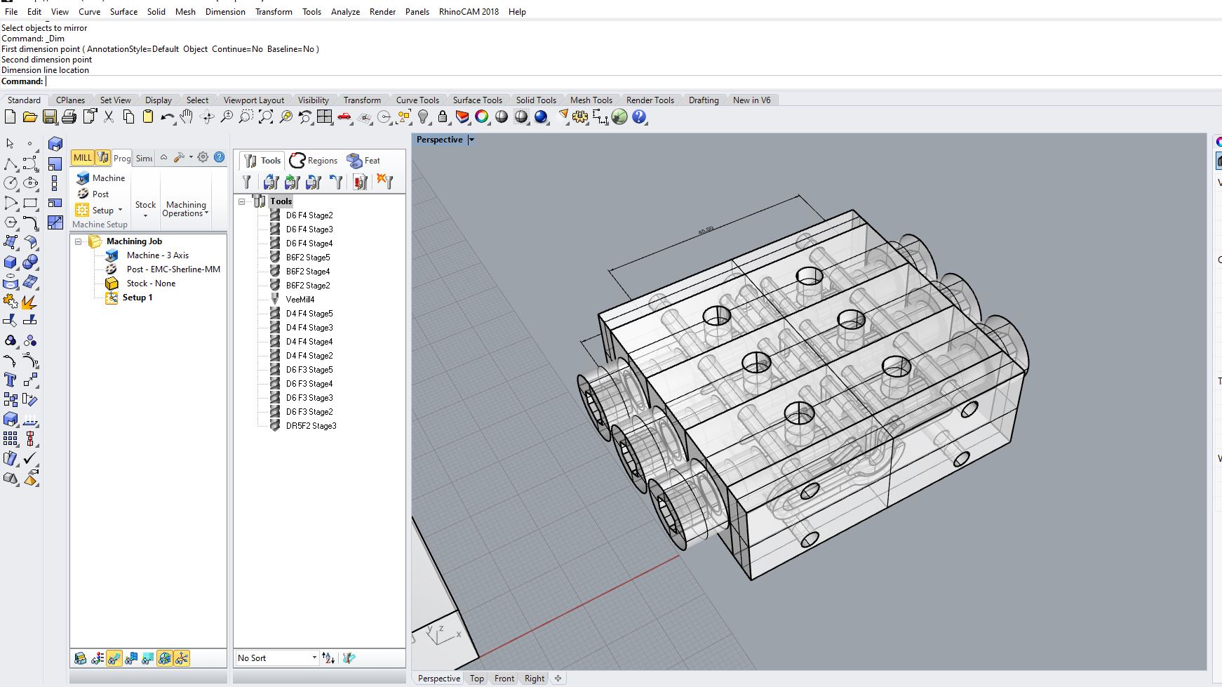

У кого есть опыт точения золотников или чего-то подобного на фрезерном чпу?

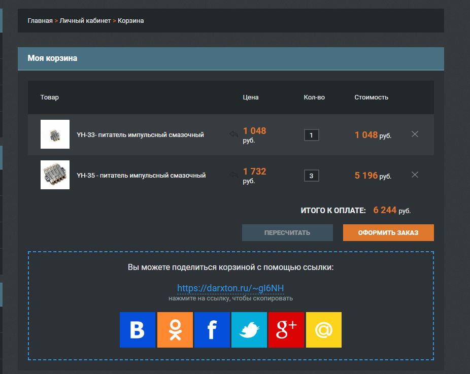

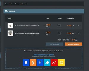

Задался задачей сделать себе прогрессивные распределители смазки.

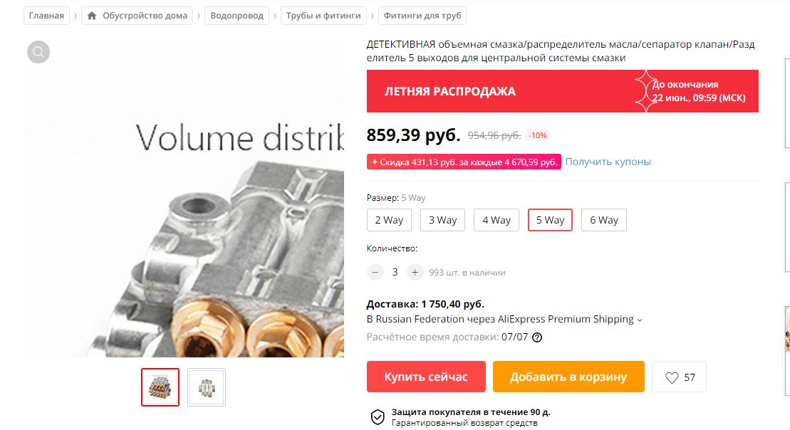

- Если покупать:
Распределитель1.JPG (4465 просмотров) <a class='original' href='./download/file.php?id=182842&mode=view' target=_blank>Загрузить оригинал (86.4 КБ)</a>
Распределитель2.JPG (4465 просмотров) <a class='original' href='./download/file.php?id=182841&mode=view' target=_blank>Загрузить оригинал (66.8 КБ)</a>
5700 с китая
6400 с даркстрона
Плюсы: меньше геммороя.
Минусы: насос подаёт смазку под давлением в камеру, от куда она пружиной после выталкивается в каретку, то есть ограничение по вязкости. И там и там надо докупать ещё и штуцера и прочие прелести. Даже если насос сделаю самостоятельно из старого шаговика.
около 2к за шт - промышленный распределитель

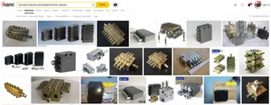

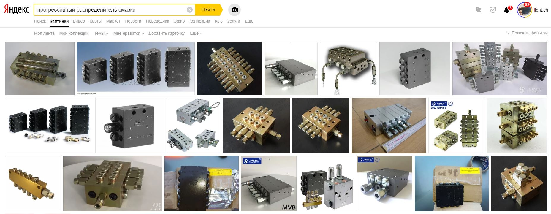

Распределитель3.JPG (4465 просмотров) <a class='original' href='./download/file.php?id=182844&mode=view' target=_blank>Загрузить оригинал (212.52 КБ)</a>
Плюсы: меньше гемороя
Минусы: непонятный объём выдачи смазки, новые - дорогие, старые весить могут больше чем шпиндель и сложно найти 2-3-4шт одинаковых.
Самостоятельное изготовление прогрессивного распределителя:
Распределитель4.JPG (4465 просмотров) <a class='original' href='./download/file.php?id=182843&mode=view' target=_blank>Загрузить оригинал (231.9 КБ)</a>
Плюсы: всё что мне надо в одном флаконе, давление смазки создаёт насос, ничего никуда не теряется, миниатюрный размер, для точения канавок под уплотнения Тпаз фреза уже есть. Можно будет пустить в производство.
Минусы: попытка сделать золотники на фрезере выльется в неделю работы, придётся докупить резьбофрезы, твердосплавное сверло 5мм (удлинённое), придётся научиться самостоятельно сделать кучу мелких деталей (фиттинги)
Вопросы: там золотник идёт на скользящей посадке (делать токарку точную на фрезере думаю так себе затея), или с резиновыми уплотнениями (если что колечки 3х5х1мм у меня есть)

Что значит прогрессивный? Внутри как устроен? Как обычный питатель?
Если ты вообще задумался делать такое самостоятельно, значит у тебя работы на станок нету и денег с него нету, значит есть свободное время. Я бы, при таком раскладе, сделал сам, но без токарника выглядит абсурдно.
