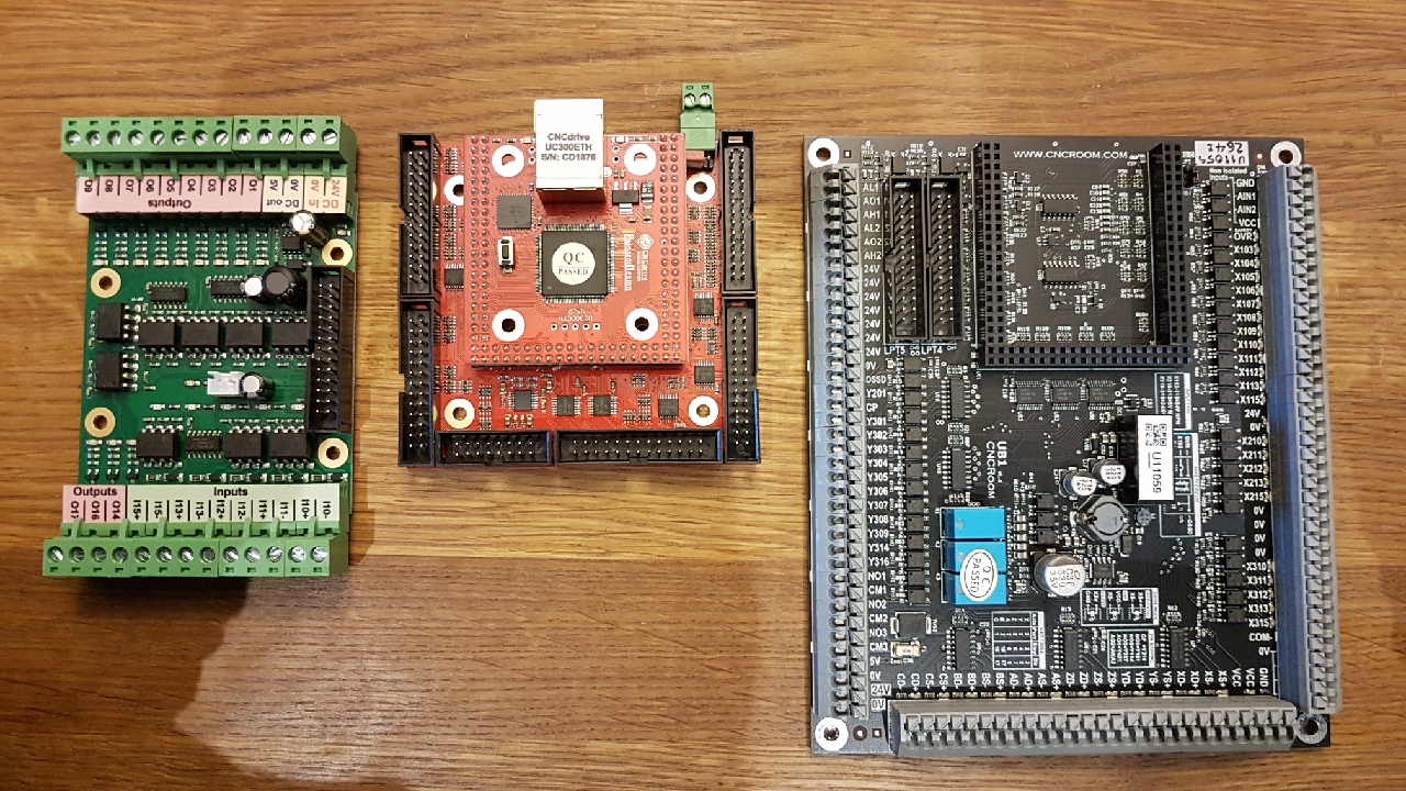

Hugo
Пришла плата опторазвязки UB1, буду потихоньку делать электрику...
PS! Надеюсь справлюсь, но электрик с меня хреновый :D
На фото плата опторазвязки которая шла как подарок по акции, посередине - контроллер UCCNC UC300eth 5lpt, и справа, плата опторазвязки UB1

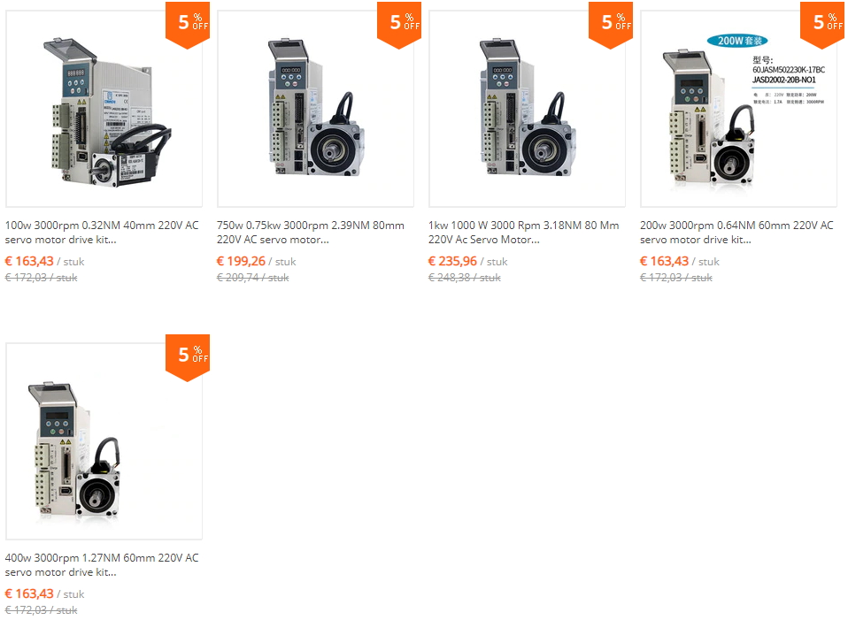

Тут наткнулся на просторах интернета, сервы JMC с энкодером 17bit, драйвера и блоки питания уже в цене... хочешь с тормозом - или без... Цена по моему очень симпатичная уже...
Например серва 400w - 163евро...
Знаю, тут многие молятся на шаговики, но по моему сервы уже так подешевели, что скоро шаговики совсем станут устаревшими и по цене с хорошими драйверами и блоком питания, будут уже не дешевле серво приводов...

Re: Переделка фрезера по дереву (рабочее поле 2500х1250мм)
Добавлено: 28 янв 2020, 09:05
А потом как Макс, разбираться почему круг квадратный?))

Hugo
sima8520 писал(а):А потом как Макс, разбираться почему круг квадратный?))
А может и круглый получиться, и работать хорошо...
Добавлено: 28 янв 2020, 11:40
Umnik
С сервами китайскими дело не однозначное, на мой дилетантский взгляд...
Тут иной раз с дельтами то теми же, на которые вменяемый мануал на русском есть, проги для настройки, шнурки всякие и т.д. - посношаться приходится, пока настроишь...
А с непонятными китайцами можно так никогда и не получить сколь либо приемлемого результата.
Ну и все же, даже самые дешёвые китайские сервы стоят минимум в 2 раза дороже хороших шаговиков и драйверов.
Добавлено: 28 янв 2020, 11:48
Hugo, бери пробуй. интересно будет понаблюдать за поревом с ними.
Добавлено: 28 янв 2020, 11:58
и не будут сервы дешевле шаговиков. ну если дока сравнивать днищенские нонейм сервы с брендовыми шаговиками топ серий тогда могут быть рядом. но если сравнивать с днищенским шаговиком то разница большая. тока дело в том что шаговик устроен намного проще и по механике и по софту в драйвере потому накосячить там сложней а потому даже днищенская продукция вполне работоспособна. а вот серва технически уже намного сложней и сюрпризов может приподнести массу а также сильно зависима от софта в драйвере потому днищенская серва кроет в себе много разного разврата который ждет того жадненького владельца который верит в чудеса.

Hugo
Посмотрим, зарекаться не буду, потом отпишусь если справлюсь:))
Добавлено: 28 янв 2020, 14:38
frezeryga писал(а):много разного разврата который ждет того жадненького владельца который верит в чудеса
прекрасная фраза
Добавлено: 29 янв 2020, 18:14
Hugo
frezeryga писал(а):и не будут сервы дешевле шаговиков. ну если дока сравнивать днищенские нонейм сервы с брендовыми шаговиками топ серий тогда могут быть рядом. но если сравнивать с днищенским шаговиком то разница большая. тока дело в том что шаговик устроен намного проще и по механике и по софту в драйвере потому накосячить там сложней а потому даже днищенская продукция вполне работоспособна. а вот серва технически уже намного сложней и сюрпризов может приподнести массу а также сильно зависима от софта в драйвере потому днищенская серва кроет в себе много разного разврата который ждет того жадненького владельца который верит в чудеса.
Несколько оскорбительный слог, не находите?
Во-первых, в интернете полно видео в которых люди нормально работают на servo моторах среднего ценового уровня... и не жалуются...
Рубить с плеча, что все кругом одни идиоты, один я Дартаньян - не самое лучшее решение на мой взгляд. Может быть, и вам придется однажды перейти на servo моторы, когда будете проигрывать конкурентную борьбу другим игрокам...
А для меня, это хобби, я на станке денег не зарабатываю, так что могу себе позволить побаловаться....
Добавлено: 29 янв 2020, 19:02
ну я уже по играл и по наблюдал как другие поиграли. потому в чудеса давно не верю не бывает и хорошо и дешего уже проверено сто раз. както работать будут по палкам сойдет.

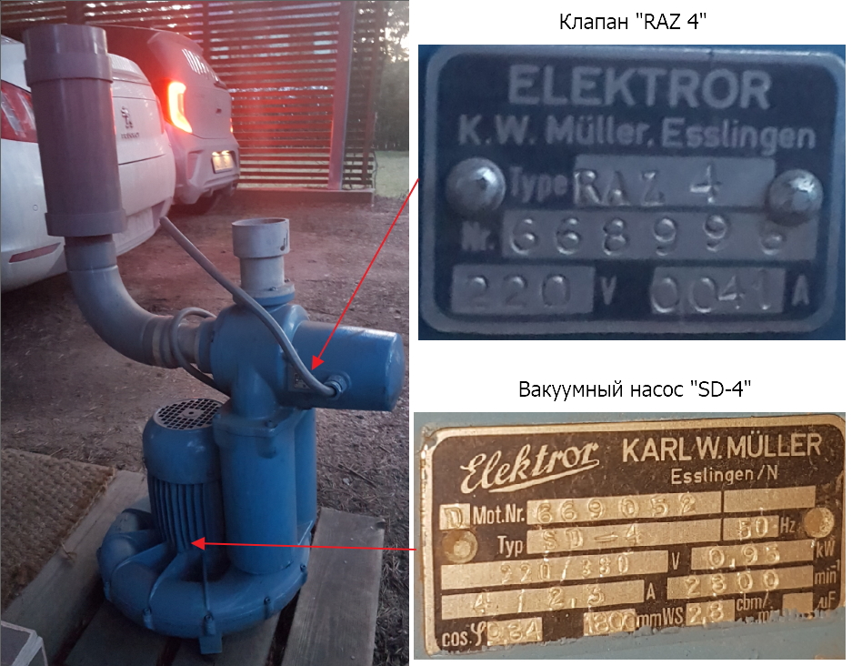

Hugo
В будущем буду делать себе на 2 станка (под алюминий и под дерево) вакуумные столы. В интернете продавались вакуумные насосы (4шт) с ЧПУ станка, 3 уже купили, последний остался...
V_P_1.jpg (7468 просмотров) <a class='original' href='./download/file.php?id=176237&mode=view' target=_blank>Загрузить оригинал (124.91 КБ)</a>
Купил его за 100 евро (вид приличный, данные из объявления 0,95kw 2,8м3/мин)...
V_P_2.jpg (7468 просмотров) <a class='original' href='./download/file.php?id=176238&mode=view' target=_blank>Загрузить оригинал (530.13 КБ)</a>
3 вопроса:
1) Там есть клапан, который может (как я понял) переключать воздух в разные стороны... или для чего он нужен? и как его (клапан) запустить? провод обрезан... Может кто имел дело с похожем сабжем?
2) Вакуумный насос 0,95kw 2,8м3/мин, на что можно рассчитывать? Можно ли на нем сделать небольшой вакуумный стол? как я понял, он снят со станка ЧПУ, и их там было аж 4 штуки...
2020_02_04 23-09.png (9.58 КБ) 7455 просмотров
2020_02_04 22-28.png (7468 просмотров) <a class='original' href='./download/file.php?id=176239&mode=view' target=_blank>Загрузить оригинал (138.75 КБ)</a>
Вентилятор SE 4n
Вихревые вентиляторы SD
Вихревой вентилятор Elektror SE 4n имеет производительность 2.8[м3/мин] и развивает давление 18000[Па]. Мощность двигателя 0.95[кВт]. Используется для осуществления промышленных технологических процессов.
http://www.elektror.ru/ventylyatory/SE_4n.shtml
PS!
Осенью, я себе еще такой на барахолке взял за 80 евро, ВАКМА 2НВР-5Д, 1976 года выпуска...
20190723_220133.jpg (7468 просмотров) <a class='original' href='./download/file.php?id=176240&mode=view' target=_blank>Загрузить оригинал (179.63 КБ)</a>
2020_02_04 23-12.png (7455 просмотров) <a class='original' href='./download/file.php?id=176242&mode=view' target=_blank>Загрузить оригинал (26.57 КБ)</a>
3) Не знаю, какой из них лучше? есть мнения, на каком насосе из них делать стол?
