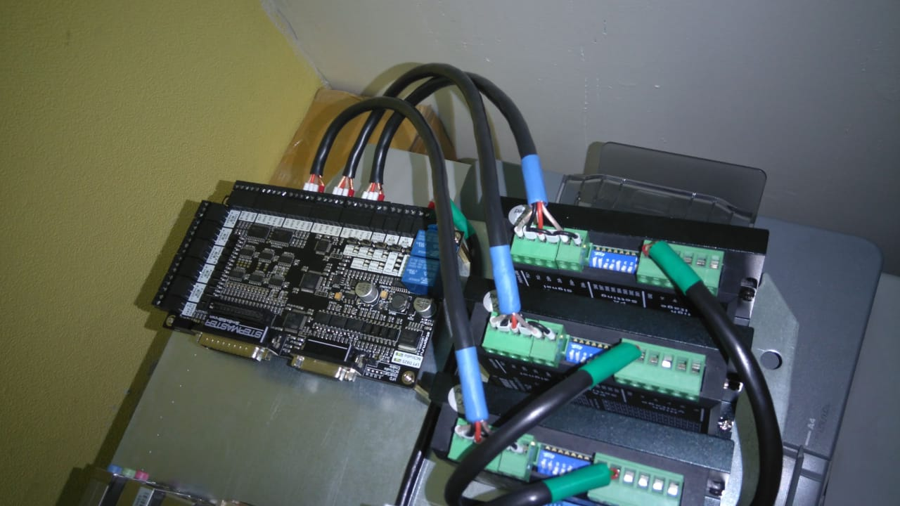

С экранами разобрался. Потихонечку монтажу всё. Пока не по феншую провода от ШД в шкаф. 5го пина не хватает для "экрана".
Не нашёл на работе 5-ти пиновых. Зато нашёл продавца, с которым в моей компании работают. 7мь дней обещает на доставку. Проверим.
AtStart.png (2809 просмотров) <a class='original' href='./download/file.php?id=140770&mode=view' target=_blank>Загрузить оригинал (1.22 МБ)</a>
Макс, зная твоё рвение к правильной компоновке внутри шкафа, заранее прошу не "докапываться" :)

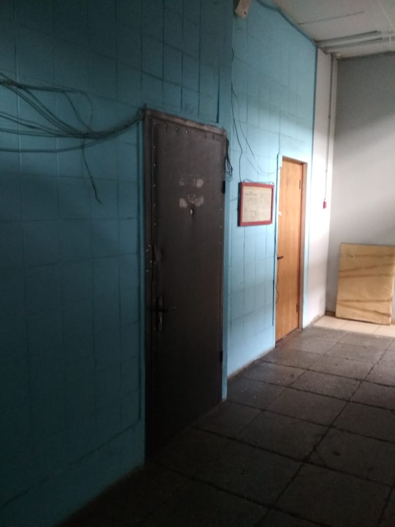

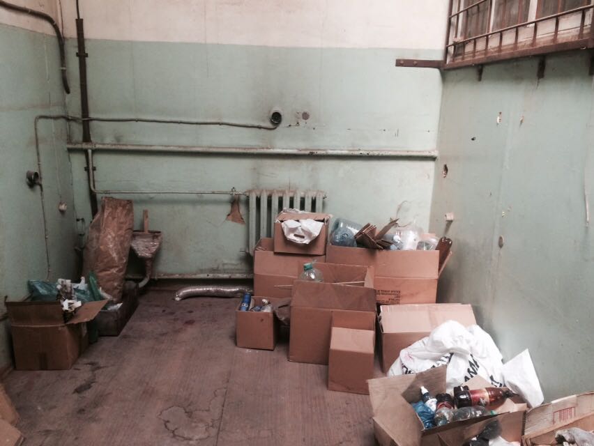

IMG-20180523-WA0039.jpg (2610 просмотров) <a class='original' href='./download/file.php?id=142003&mode=view' target=_blank>Загрузить оригинал (44.29 КБ)</a>
Видим:
IMG-20180621-WA0002.jpg (2610 просмотров) <a class='original' href='./download/file.php?id=142002&mode=view' target=_blank>Загрузить оригинал (56.37 КБ)</a>
А это бонусом, так сказать "на случай экстренных ситуаций":

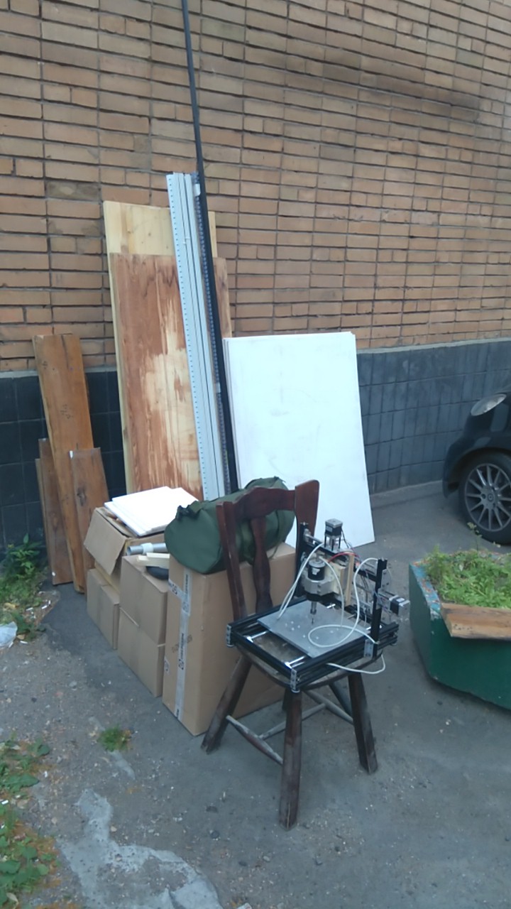

IMG-20180523-WA0036.jpg (2610 просмотров) <a class='original' href='./download/file.php?id=142004&mode=view' target=_blank>Загрузить оригинал (100.02 КБ)</a>
Переезжаю:
IMG_20180627_194948_549.jpg (2610 просмотров) <a class='original' href='./download/file.php?id=142006&mode=view' target=_blank>Загрузить оригинал (190.49 КБ)</a>
300 метров от дома! ~18м2 :D

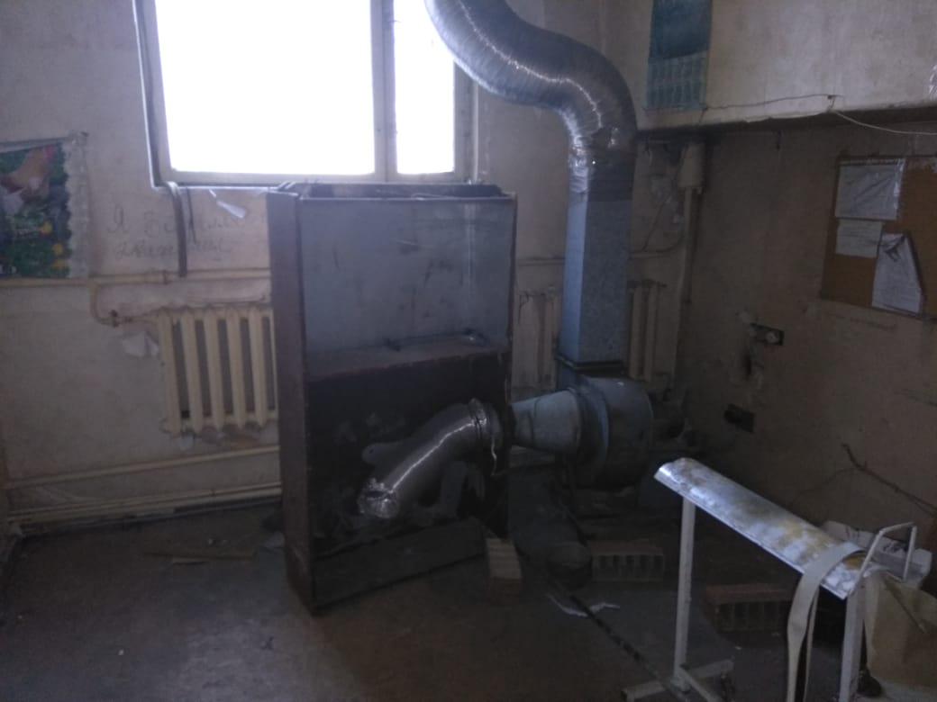

Рядом в помещении через стенку к форточке "прикручена" вытяжка со шкафом (видимо, для покраски) на суровом трёхфазном движке на пару киловатт.
Вот думаем забрать с разрешения. Лишним не будет :)
IMG-20180627-WA0001.jpg (2579 просмотров) <a class='original' href='./download/file.php?id=142008&mode=view' target=_blank>Загрузить оригинал (46.5 КБ)</a>
